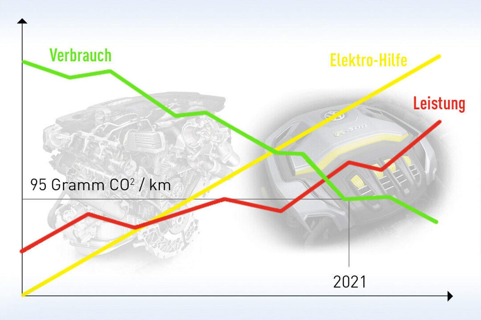

Wien – Die CO2-Ziele der EU sind weitgehend klar. Bis 2021 sollen alle Neuwagen eines Herstellers im Mittel nur noch 95 Gramm CO2 ausstoßen. Laut Fahrzyklus wären das 4,0 Liter Benzin bzw. 3,6 Liter Diesel pro 100 Kilometer. Auf dem Wiener Symposium zeigen Autobauer und Zulieferer, wie der Durst der Motoren gesenkt werden soll.

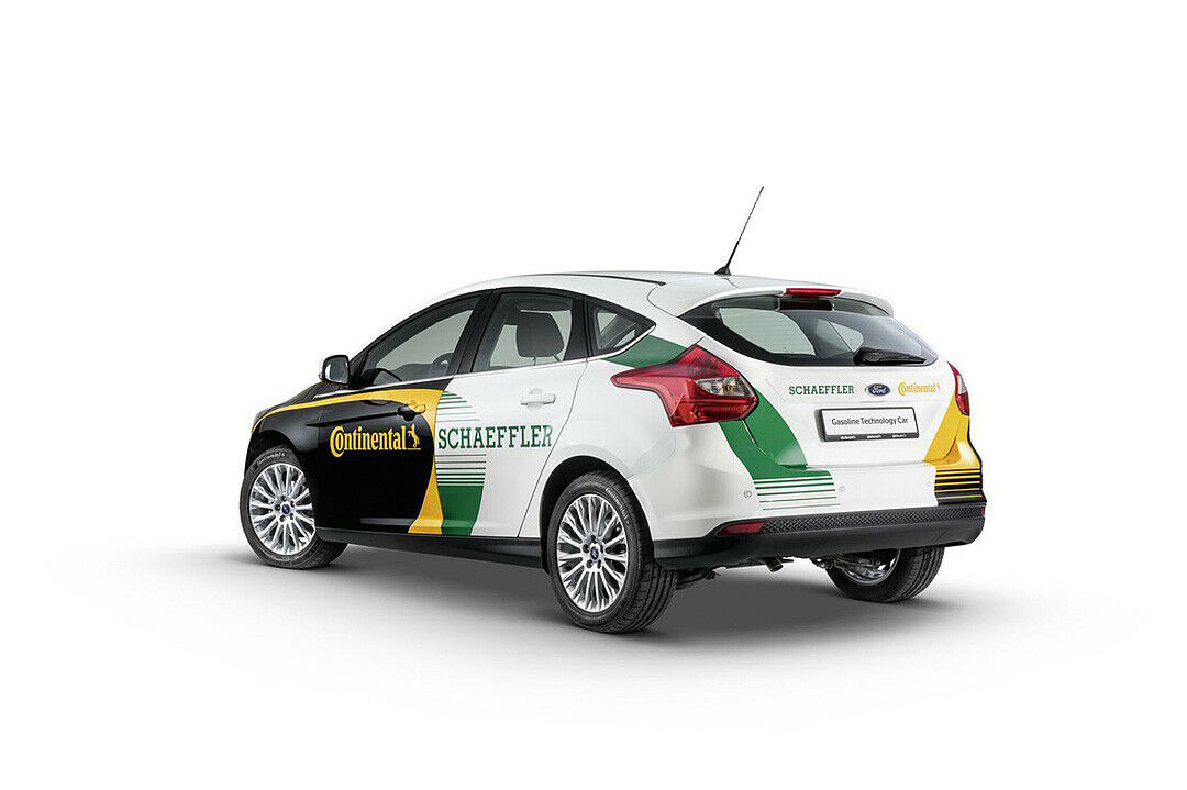

Ford übernimmt dieses Prinzip im gemeinsam mit Schaeffler und Continental vorgestellten Gasoline Technology Car. Ein 48-Volt-Bordnetz liefert Strom für die anfängliche Turbo-Unterstützung. Sobald dem Lader genug Abgas zur Verfügung steht, koppelt eine elektrische Kupplung den Helfer ab. Damit soll der 1,0-Liter-Motor 17 Prozent weniger verbrauchen.

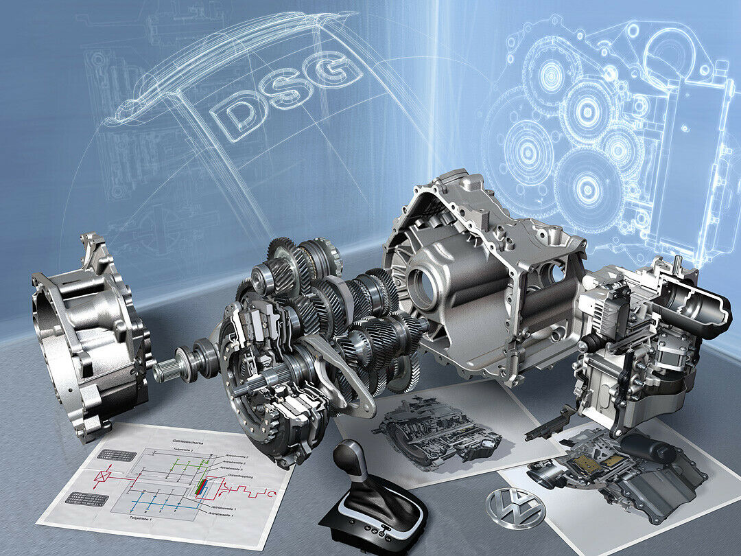

Der Golf bekommt 400 PS aus 2,0 Litern Hubraum Der Golf bekommt 400 PS aus 2,0 Litern Hubraum Quelle: VW Im vergangenen Jahr kündigte VW-Chef Winterkorn auf dem Symposium ein Doppelkupplungsgetriebe mit zehn Gängen an. Jetzt werden die Pläne konkreter: VW-Entwicklungschef Neusser sagte in Wien, dass die neue Schaltbox das Sechsgang-DSG der stärkeren VW-Modelle mit Quermotor ersetzen soll. Es ist für bis zu 500 Newtonmeter Drehmoment ausgelegt. Wann VW das Zehngang-DSG einführt, sagte Neusser nicht. UPDATE: Jetzt gibt es erste Details zum Zehngang-DSG "DQ511", wir haben es uns näher angeschaut.

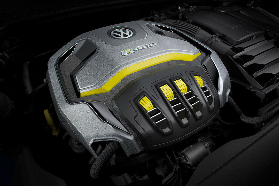

Zwei neue 2,0-Liter-Motoren sollen bald starten: Die neue Generation Passat bekommt einen Biturbo-Diesel mit 240 PS, der Golf R400 einen Turbo-Benziner mit 400 PS. Letzerer basiert auf dem EA888-Motor aus Golf GTI und Golf R. Bei beiden Aggregaten wird das Turboloch ebenfalls mit einem Elektromotor geschlossen.

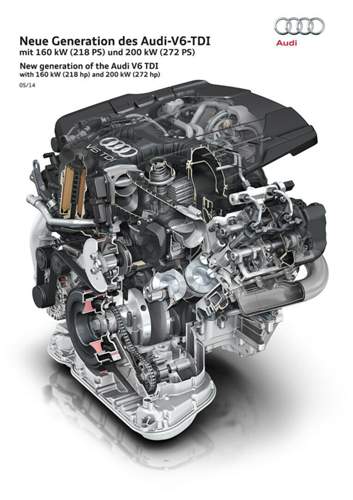

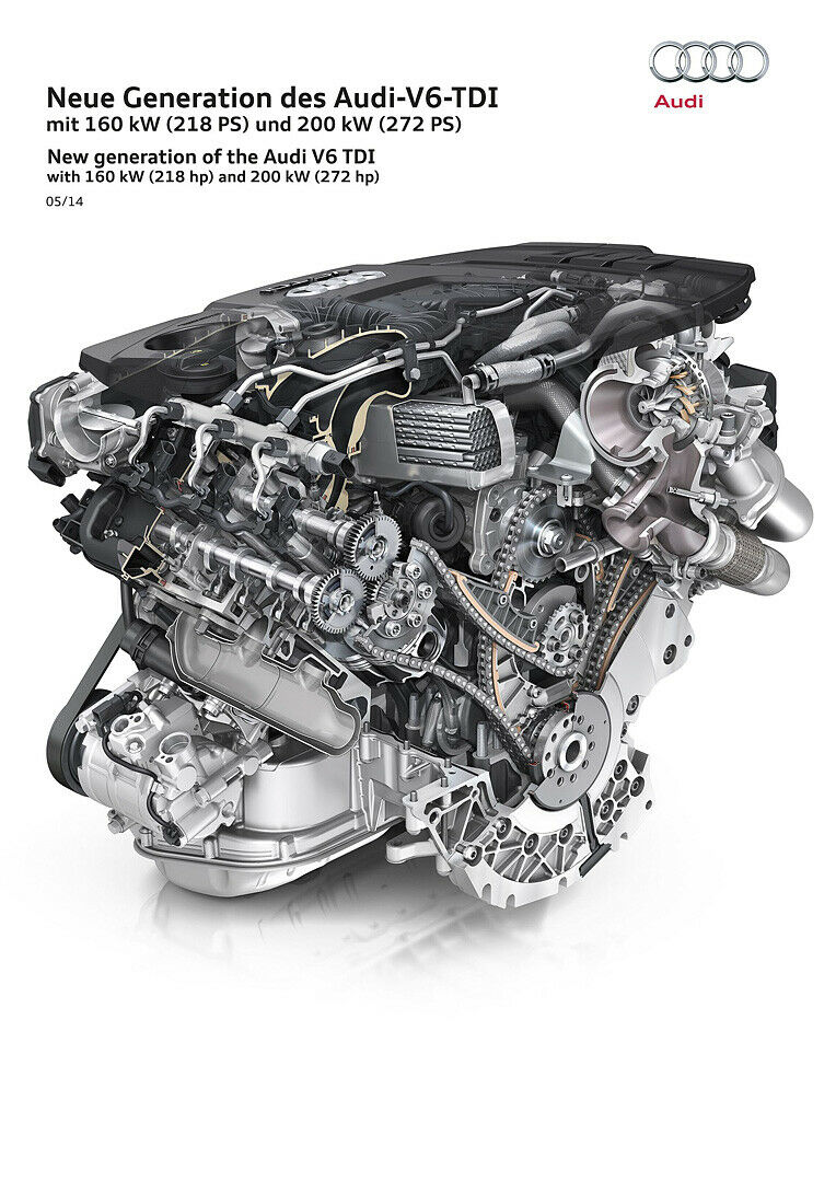

Audi überarbeitet den 3,0-Liter TDI
Audi stellte in Wien die neue Generation des 3,0-Liter-TDI vor. Der soll dank reibungsoptimierter Kolbenringe, Pleuelverschraubungen und eines überarbeiteten Wasserkreislaufs 13 Prozent weniger verbrauchen als sein Vorgänger. Mit neuen Zylinderköpfen leistet der Sechszylinders je nach Abstimmung 218 oder 272 PS sowie bis zu 600 Newtonmeter. Der neue Turbodiesel wird vermutlich erstmals im A6 Facelift zum Einsatz kommen. Die 313 PS starke Biturbo-Variante bleibt unangetastet.
