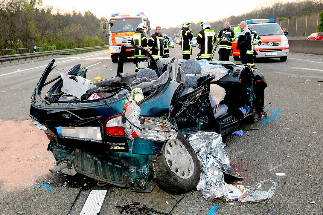

Nicht jeder Unfall lässt sich vermeiden. Daher erforschen Ingenieure der Fahrzeugbranche derzeit, wie ein automatischer "Post-Crash"-Bremsvorgang Unfallfolgen mildern kann Nicht jeder Unfall lässt sich vermeiden. Daher erforschen Ingenieure der Fahrzeugbranche derzeit, wie ein automatischer "Post-Crash"-Bremsvorgang Unfallfolgen mildern kann Quelle: dpa/Picture Alliance
