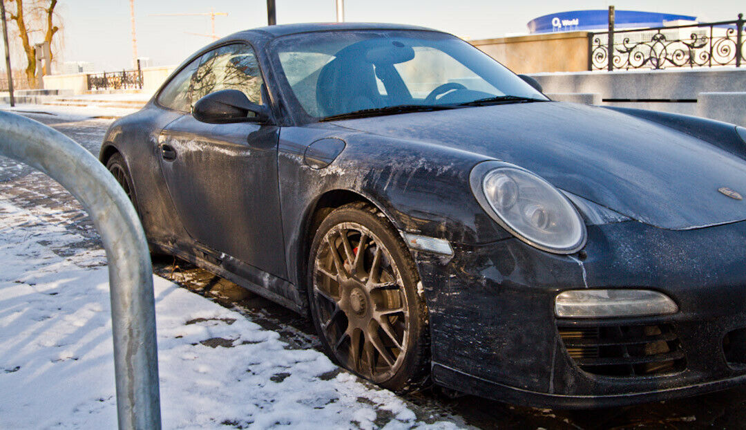

Reifenbreite
Original geschrieben von pcpanic
Es hätte mich auch gefreut, wenn im Beitrag mehr Infos zur Reifenbreite und -größe angeben wären.
Früher zog man schmale Winterreifen vor. Die kleinere Auflagefläche erhöhte den Druck auf die Fahrbahn, das sollte die Traktion verbessern. Inzwischen hat sich die Profiltechnik verbessert, breite Reifen halten mit. Unser Conti-Experte Andreas erklärt: „Durch die größere Breite des (Breit-)Reifens wird das Trocken-, das Nass-Handling und das Bremsen besser und sicherer. Die winterlichen Eigenschaften verschlechtern sich nicht/marginal - auch wenn viele glauben, dass ein Breitreifen auf winterlichen Straßen nicht funktionieren kann. Den einzigen Nachteil, den man grundsätzlich mit breiteren Reifen erfährt, ist das frühere Aufschwimmen beim Aquaplaning und evtl. eine Komforteinbuße“
Fazit: Man kann bedenkenlos Sommerreifengrößen im Winter fahren. Einige (ausgefallene) Dimensionen werden aber nicht als Winterreifen hergestellt, z. B. 225/40 R14.

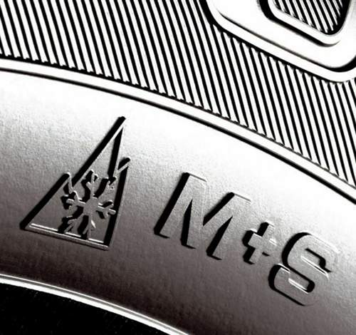

M+S-Symbol
M+S-Symbol und Schneeflocke: Echte Winterreifen haben beides M+S-Symbol und Schneeflocke: Echte Winterreifen haben beides
Original geschrieben von schipplock
Und wie erkenne ich nun einen echten Winterreifen? Auf dem Bild sehe ich Schneeflocke und M+S.
In Deutschland ist nur das M+S-Symbol gesetzlich vorgeschrieben, aber nicht geschützt. Das Schneeflocken-Symbol stammt von der amerikanischen Straßenbehörde „NHTSA“ (US-Bundesbehörde für Straßen- und Fahrzeugsicherheit) und wird nur an Reifen vergeben, die besser auf Eis und Schnee fahren als ein genormter Standardreifen. Winterreifen müssen in Deutschland also ein M+S-Symbol haben, sollten zusätzlich über das Schneeflocken-Zeichen verfügen. Wer sich an den Winterreifentests orientiert, kann ganz sicher gehen.
