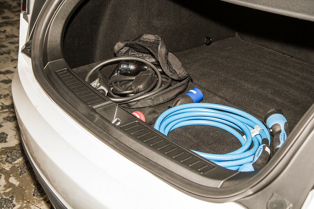

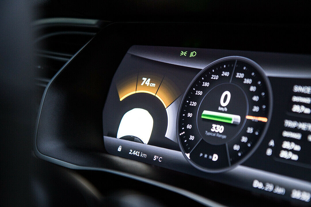

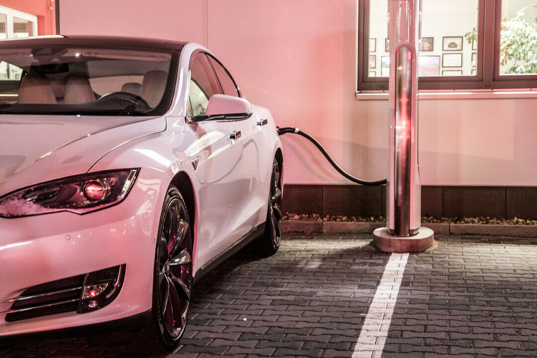

Tesla begrenzt die Höchstgeschwindigkeit des Model S P85 auf 210 km/h Tesla begrenzt die Höchstgeschwindigkeit des Model S P85 auf 210 km/h Quelle: MOTOR-TALK Ohne Starkstrom-Anschluss (400 Volt) in der Garage zieht sich die Ladezeit hin wie die Physikstunde bei Herrn Ziedenstecker. Wir zapften nur an Schutzkontakt-Steckdosen (230 Volt, 16 Ampere). Das bedeutet laut Display-Anzeige rund 16 Kilometer Idealreichweite pro Stunde. Mehr ist physikalisch nicht möglich. Die Grundlage für die Berechnung ist ein theoretischer Verbrauch von knapp 200 Wattstunden pro Kilometer. Laut Normverbrauch zieht der Wagen 236 Wattstunden.
Im milden Berliner Winter lag der Verbrauch bei 250 bis 320 Wattstunden pro Kilometer. Das bedeutet: Für eine Strecke von 100 Kilometern hing der Tesla zehn Stunden am Kabel. Das Model S lud bei den ersten Versuchen gar nicht – das Kabel unseres Testwagens war defekt.
Entsprechend rüsten die Besitzer eines Teslas nach dem Erwerb des Stromers ihre Garage auf. Bereits vor Längerem hat Tesla eine Wallbox angekündigt. Doch bislang gibt es nur eine im Zubehör.

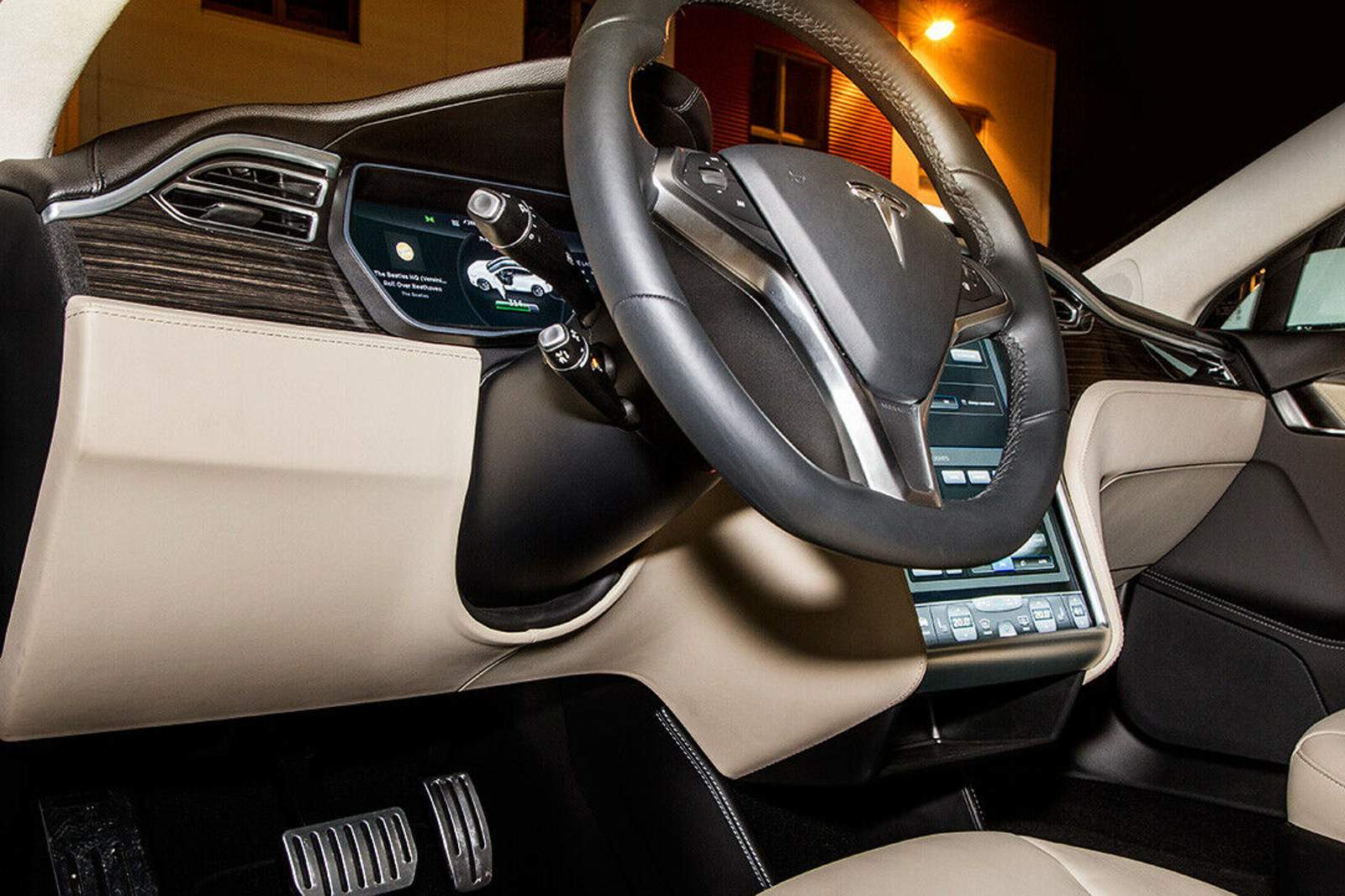

Die Qualität passt nicht zum Preis. Das Leder knautscht in den Sitzecken, die Verkleidung der Lenkstockschalter klappert, Armaturenbrett und Türverkleidungen fühlen sich rappelig an, das Holz im Cockpit ist beklebtes Plastik und die Türen fallen nicht satt ins Schloss. Da geht noch mehr, Tesla. Unser Testwagen kostete 100.000 Euro. Erfahrung im Bau von Luxusautos gehört nicht zu den Stärken der Amerikaner.

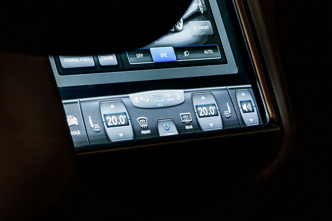

Dein Display

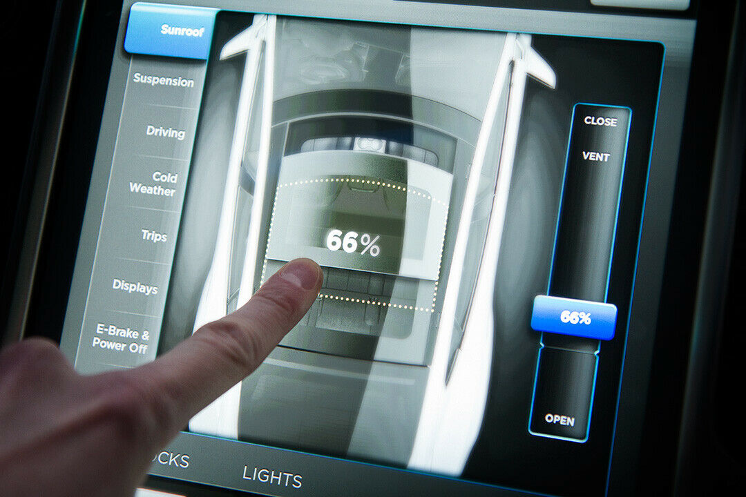

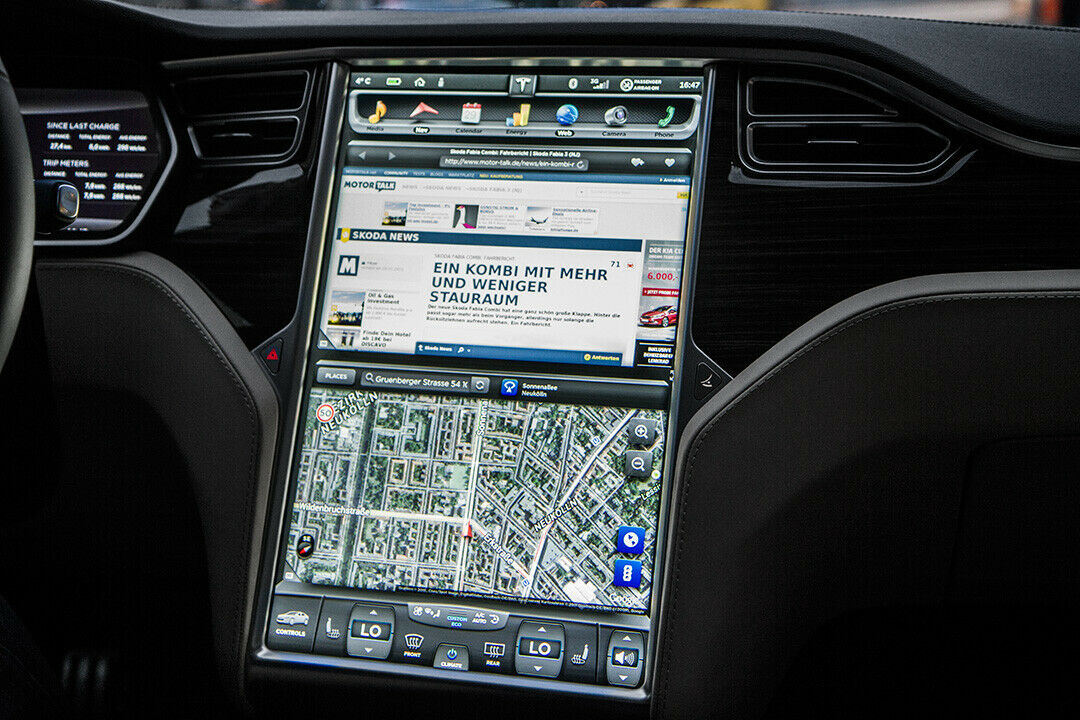

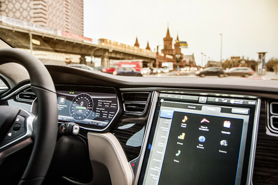

Touchscreens sind hip und cool, die Schaltflächen im Tesla sind groß und übersichtlich. Doch manchmal ist ein Schalter souveräner und schneller als jedes Slide-and-touch-Menü. Zum Beispiel am Dachhimmel, um das Schiebedach zu öffnen.
Deine Abhängigkeit vom Internet
Das riesige Touchpad in der Mittelkonsole steuert die meisten Funktionen des Tesla Das riesige Touchpad in der Mittelkonsole steuert die meisten Funktionen des Tesla Quelle: MOTOR-TALK Der Kontakt zum Internet funktioniert nicht überall in Deutschland. Wer sich auf das Mobilfunknetz verlässt, der fährt nicht nur im Berliner Speckgürtel oft durch graues Karomuster – mehr zeigt das Navigationssystem ohne Signal nicht an.

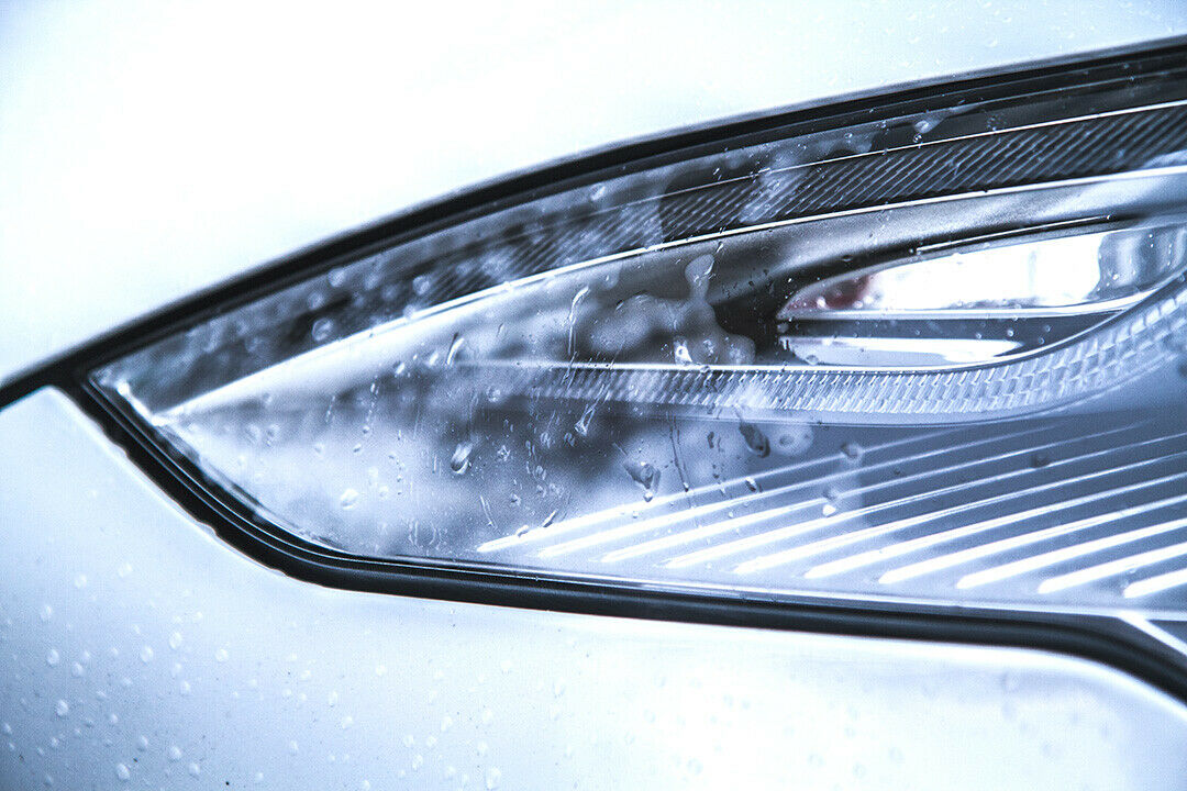

Ein Model S fährt ohne Scheinwerferreinigungsanlage. Deshalb leuchten die Xenon-Brenner nur mit 25 statt 35 Watt. Das liegt an den amerikanischen Gesetzen: Die USA erlauben nur eine vergleichsweise geringe Leuchtweite. Die Konkurrenz experimentiert derweil mit LEDs und Lasern.

Schlecht: Die Plastik-Verkleidung am Lenkstockschalter klappert, das Holz ist keins Schlecht: Die Plastik-Verkleidung am Lenkstockschalter klappert, das Holz ist keins Quelle: MOTOR-TALK Selbst auf mittlerer Lüfterstufe beschlugen bei Regenfahrten mit mehreren Personen alle Seitenscheiben. Wer die Heizung höher dreht (wir hatten meist 24° C eingestellt) reduziert damit die Reichweite. Da hilft auch keine Sitzheizung auf allen Plätzen der ersten beiden Reihen. In der optionalen dritten Sitzreihe kommt klimatisierte oder warme Luft gar nicht an. Einen Sonnenschutz gibt es nicht.
