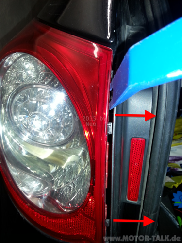

Es gibt offenbar beim Passat 3C Variant nach wie vor eine große Unwissenheit, wie die äußeren Rückleuchten zerstörungsfrei ausgebaut werden können.
Zunächst muss bei geöffneter Heckklappe die Abdeckung mit dem kleinen Reflektor abgehebelt werden - dies liest man ja gelegentlich im Internet, aber nirgendwo steht so genau wie das zu tun ist.
Zunächst clipst man die in Fahrtrichtung orientierte Seite von der Rückleuchte aus (also quer zur Fahrtrichtung raushebeln)
20150409-22341420150409-223414 20150409-22344520150409-223445
Danach hebelt man die ausgeclipste Verkleidung entgegen der Fahrtrichtung aus den 3 Aufnahmen heraus. Bei meinem hat jeweils die mittlere Rastnase schon gefehlt, vermutlich hat die der Händler seinerzeit beim Einbau der AHK schon abgerissen.

Zitat:"...indem man an der seitlichen Kante der Leuchte (Richtung Kotflügel) unter den Rand des Leuchtenglases greift und die Leuchte nach aussen zieht."
Eben das geht nicht so einfach mit der Hand bzw. den Fingern. VW empfiehlt dazu sogar ein spezielles "Hebelwerkzeug" (sieht aus wie ein Plastikkeil), das natürlich kein Mensch hat. Ich habe das dann mit einem Rakel für Lackschutzfolien hinbekommen, den ich unter die Leuchte geschoben hab um besser ziehen zu können. Man muss tierisch aufpassen, dass man nicht den Lack am Kotflügel verschrammt.
Der Einbau ist dagegen ein Kinderspiel.
