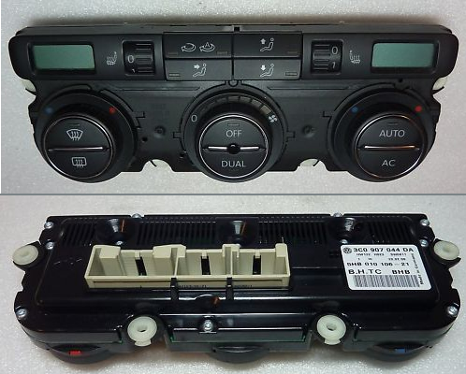

Vorne weg der Hinweis: Es geht hier in diesem Beitrag NICHT um den Umbau auf das neue Climatronic-Bedienteil von CC / Golf VI, sondern lediglich um die Umrüstung des alten Bedienteils auf die Version mit Luftgütesensor. Nur DIESE Modifikation lässt sich bei Fahrzeugen bis MJ2008 vernünftig umsetzen, ohne irgendwelche Stellmotoren zusammenzuklemmen, was dann hinterher doch nicht sinnvoll bzw. 100% original funkitoniert. Von Kommentaren in dieser Richtung bitte ich deshalb Abstand zu nehmen
Da ich an meinem Passat MJ2007 den Luftgütesensor nachrüsten möchte, muss unter anderem das Climatronicbedienteil mit der Taste für Automatische Umluftsteuerung verbaut werden.
Bei mir:
Altes "ECON" Bedienteil: 3C0 907 044 AH SW0505
Neues "AC" Bedienteil: 3C0 907 044 DA SW0811
Soweit so gut, wäre da nicht ein kleiner Haken:
Mit Einsatz des Luftgütesensors hat sich auch der Aufbau der Climatronic etwas geändert. So wurden die bisher separat angesteuerten Klappen für Umluft und Staudruckregelung mit jeweils einem eigenen Stellmotor nun durch eine gemeinsame Klappe bzw. Stellmotor ersetzt, was in den Stromlaufplänen sehr klar ersichtlich ist. Ausserdem verdichteten sich die Hinweise aus dem Forum, dass das neue Bedienteil tatsächlich auch nur einen Motor ansteuert.
Das neue Bedienteil kann zunächst also nur noch den einen Stellmotor ansteuern.
Im Zusammenhang mit der Umrüstung auf das Climatronic-Bedienteil von Golf VI / Passat CC haben einige Umbauer die beiden Stellmotoren einfach zusammen auf den einen angesteuerten Ausgang geklemmt. Da bei der alten Steuerung die Motoren aber nicht immer 1:1 identisch angesteuert werden bzw. ggf. sogar gegenläufig arbeiten, wollte ich mich mit so einer Lösung nicht abfinden, bei der nachher auch gar nicht nachvollzogen werden kann, ob die Motoren bzw. Stellklappen korrekt arbeiten.
Allerdings sind in den Steckern alle Kontaktpins - auch die für den fehlenden Stellmotor - nach wie vor vorhanden...
Ich war schon kurz davor mein kürzlich erstandenes Climatronic Bedienteil wieder zurück zu senden, bis sich durch Analyse des zugehörigen Labelfiles von VCDS heraus gestellt hat, dass es offenbar bei Bedienteilen ab Softwarestand 0707 möglich sein soll, anzupassen ob es eine "alte" Climatronic bis MJ2007 oder mit einer "neue" Climatronic ab MJ2008 ansteuern soll. Das ließ die Hoffnung wieder keimen.
Bei meinem alten Bedienteil (erkennbar am "ECON" Schriftzug) war allerdings über die VCDS Software der Button Anpassung (10) ausgegraut. OK - das hatte ja auch eine ältere Software drauf. Allerdings kamen aus dem Forum bereits Inputs, dass auch bei einem neueren Bedienteil mit eigentlich passender Softwareversion der Button Anpassung in VCDS inaktiv verblieb.
Nachfrage im OBD-Forum bzw. VCDS-Forum ergab dann dank Sebastians Antwort Aufschluss: Ein Bug in den Steuergeräten verhindert die Aktivierung des Buttons in VCDS! Allerdings liessen sich die Anpassungskanäle erreichen, indem man statt den (ausgegrauten) Anpassungs-Button zu drücken einfach 10q mit der Tastatur eintippt. Und tada... Anpassungskanal 1 ist vorhanden und kann von Wert "1" (Standard bei den neuen Bedienteilen mit "AC" Schriftzug für Ansteuerung des kombinierten Staudruck-/Umluftklappenmotors) auf Wert "0" (für separate Motoren bis MJ2007) dauerhaft umgestellt werden.
Die Ansteuerung aller Klappen erfolgt damit problemlos und korrekt, wenn auch in einzelnen Punkten offenbar etwas anders - oder möglicherweise "optimiert" im Vergleich zu den alten Bedienteilen.
Dies ist in den Diagrammen, die ich zum Testen und Vergleichen erstellt habe gut sichtbar.

Benötigte Teile:
3C0 907 044 DA Bedienteil:
ACHTUNG: Teilenummer ist ausstattungsabhängig (Frontscheibenheizung, Sitzheizung, Standheizung, <MJ2008 >MJ2008...)
1K0 907 659 Luftgütesensor
1K0 971 939 C Halter
1J0 972 483 A Steckergehäuse
000 979 009 E (2x) Reparaturleitung für Steckergehäuse Sensor
000 979 009 E Reparaturleitung für 20pol.-Stecker an Climatronic (1 Pin ist von den 4 für den 3pol. Sensorstecker übrig

Steckerbelegung am Sensor:
Pin 1 --> Sicherung 8 an Sicherungshalter D (Beifahrerseite) (schwarz/rot) oder sonstigen Kl. 15 Anschluss z.B. am ClimatronicBedienteil an Pin 12 am 20-poligen Stecker an das vorhandene schwarz/gelbe Kabel anlöten
Pin 2 --> Masse (braun) z.B. an Massepunkt vor dem Wasserkasten auf BF-Seite
Pin 3 --> An Climatronic Bedienteil Pin 4 am 20-poligen Stecker (violett)

Thu Mar 11 17:52:07 CET 2021    |    klausdieter47
Der Trick mit dem 10g funktioniert leider nicht. Währe schön gewesen. Bei meinen Klimasteuergerät ist die 10 auch angegraut. Nach Eingabe 10g kommt automatisch Stellglieddiagnose sonst keine anderen Einstellmöglichkeiten.
Schade das das so nicht funktioniert. Klimateil ist 1ko 907 044 DA aus 2009
In der Labeldatei ist der Unterschied zwischen 1 oder 2 Stellmotoren aber aufgeführt
A001 6 bis 2007
A001 7 ab 2008
Thu Mar 11 22:24:17 CET 2021    |    __NEO__
10g oder 10q?
Thu Mar 11 22:47:26 CET 2021    |    klausdieter47
was wäre dann richtig? Ich habe 10g genommen.
Thu Mar 11 23:30:11 CET 2021    |    __NEO__
Im Text oben im Blog steht doch 10q :rolleyes:
Fri Mar 12 10:45:50 CET 2021    |    klausdieter47
Ich habe G mit Q nicht unterscheiden können da der Unterstrich genau q oder g durch den Fuß der Buchstaben geht.
daher hab ich es mit g probiert.
Eben hab ich das q probiert und siehe da alles funktioniert. Vielen Dank
