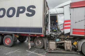

Ich will jetzt eigentlich nicht vom Thema ablenken, aber hier ist mal ein "netter" Auffahrunfall... Ist leider auf russisch.
Was den Fahrer geritten hat????!!

Trennschleifer50254
sieht so aus als ob er geschlafen hätte und dann beim ersten aufprall nicht an die pedalen konnte..
