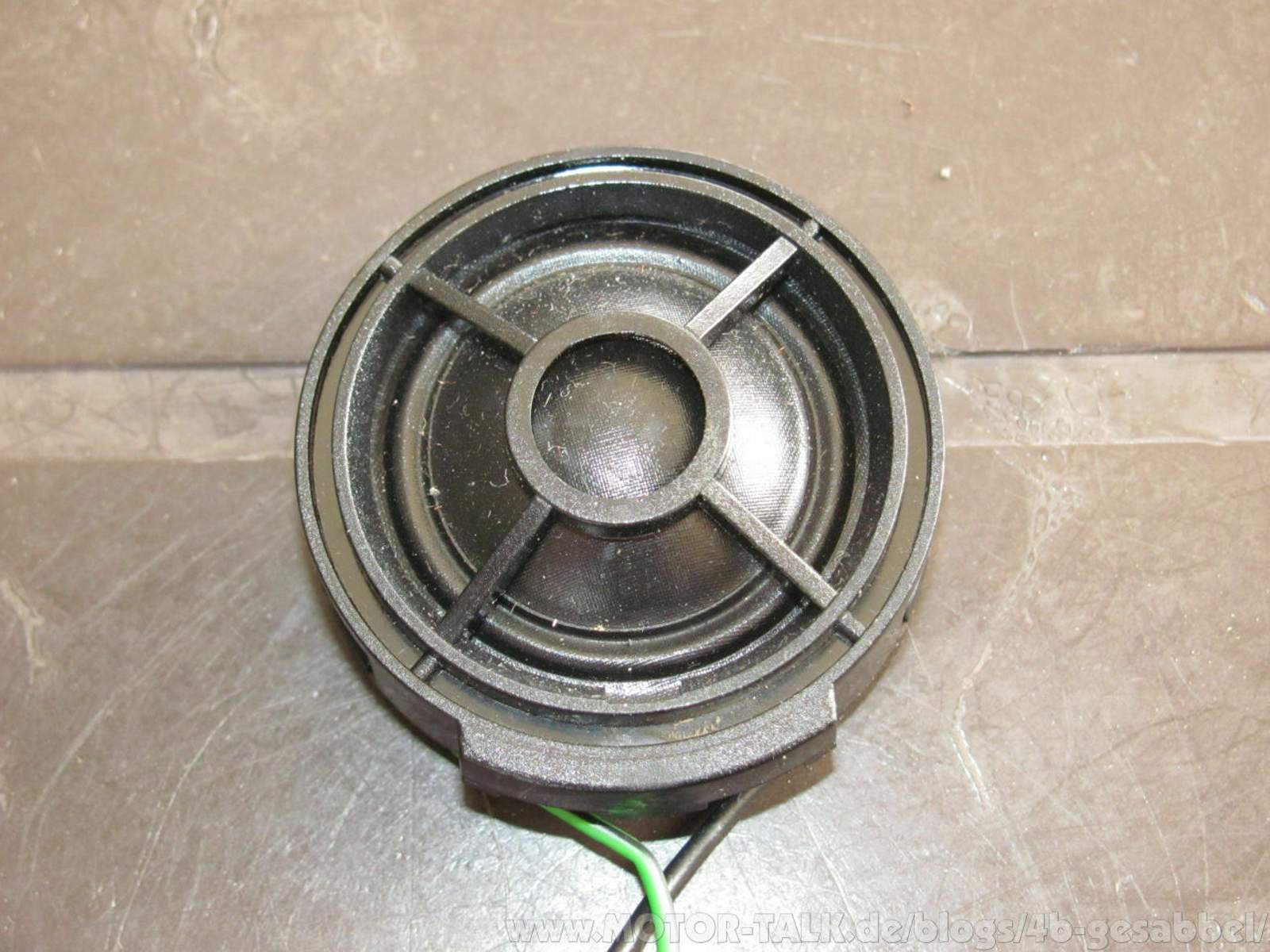

Überhaupt machen die Chassis einen eher billigen Eindruck.
Ein billiger, dünner Korb aus Stahlblech, ein doch recht kleiner Magnet und eine einfache Pappmembrane waren alles, was Bose dem Audi spendierte.
Auch die Hochtöner machten auf mich den Eindruck, aus einer Grabbelkiste von der Resterampe zu stammen. Der Wert des Bose-Systems sank in meinen Augen immer weiter. Als besonderes Schmankerl verwendet Bose keine Chassis mit der üblichen Impedanz von
4 Ohm. Nein - es müssen 2 Ohm sein, damit man aus dem mickrigen Verstärkerchen überhaupt ein bisschen Leistung bekommt. Sonst würde ja die Radioendstufe reichen.

Schnell wurde ich in dem GLADEN AUDIO SQX 165 2-Wege-System fündig.
Ein System, dass alles bot, was ich mir unter einem hochwertigen Lautsprechersystem vorgestellt habe.
Ein Tieftöner mit einem stabilen Korb aus Aluminium-Druckguss, eine Kohlefaser-Compound-Membrane mit aufgewebten Litzen und einer Gummisicke, die ihren Namen verdient.
Dazu ein Hochtöner mit einer 25mm Gewebekalotte und eine Frequenzweiche, die in Sachen Einstellmöglichkeiten ihres Gleichen sucht.
Und das Beste: das System hat 2 Ohm!
