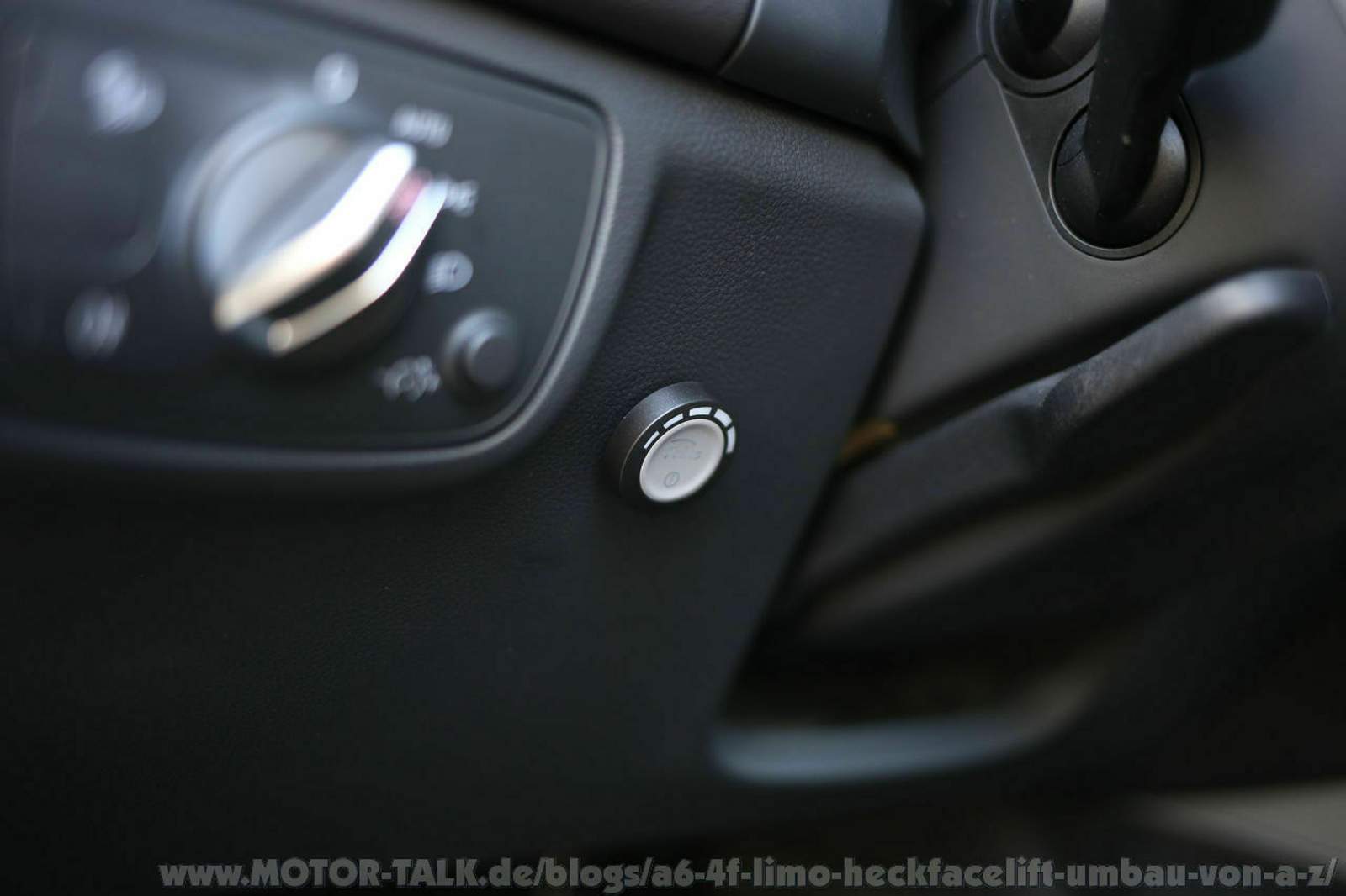

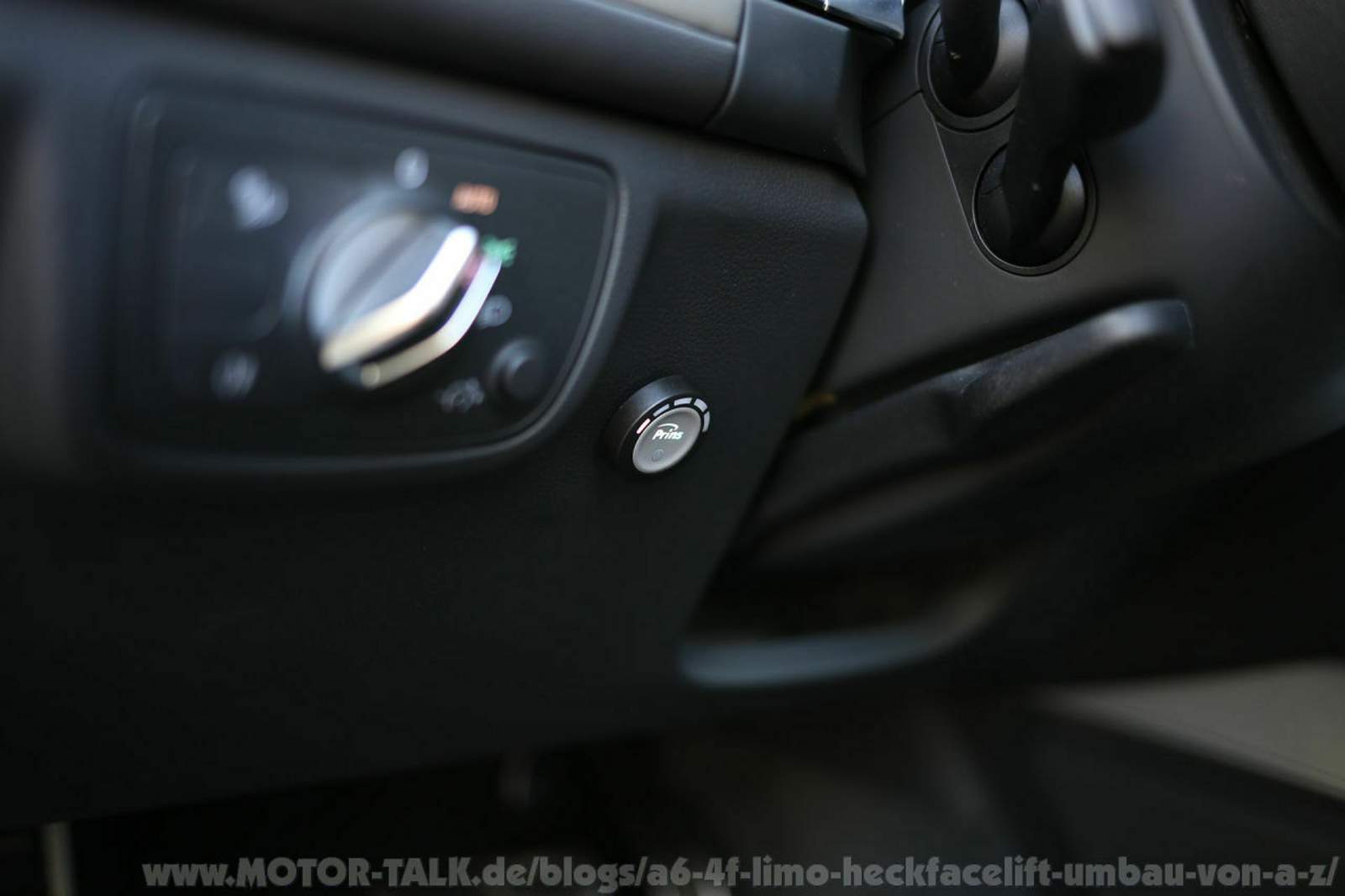

Hab heute meinen 2014er A6 4G Limo 2.0 TFSI beim Umrüster abgeholt. Es wurde eine Prins VSI-2.0 Anlage verbaut. Schaltet nach paar hundert Metern schon auf LPG um. Start-Stop klappt genauso gut, der Motor geht aus und startet direkt auf LPG. Kein Unterschied zum Benzinbetrieb feststellbar.

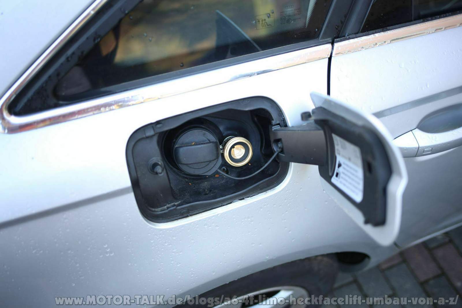

Knapp 800km gefahren und kein erkennbaren Benzin Verbrauch. Zum ersten Mal Leergafahren den Tank und wieder getankt. Nach dem drehen des Tanks passen jetzt 58l rein! Ist zwar schön, aber liegt über die Höchstgrenze von 10%. Daher werden wir immer 53l tanken und gut. Ergänze dann später noch mal. Könnte durchaus klappen mit 10000km, welches unten erwähnt wird.

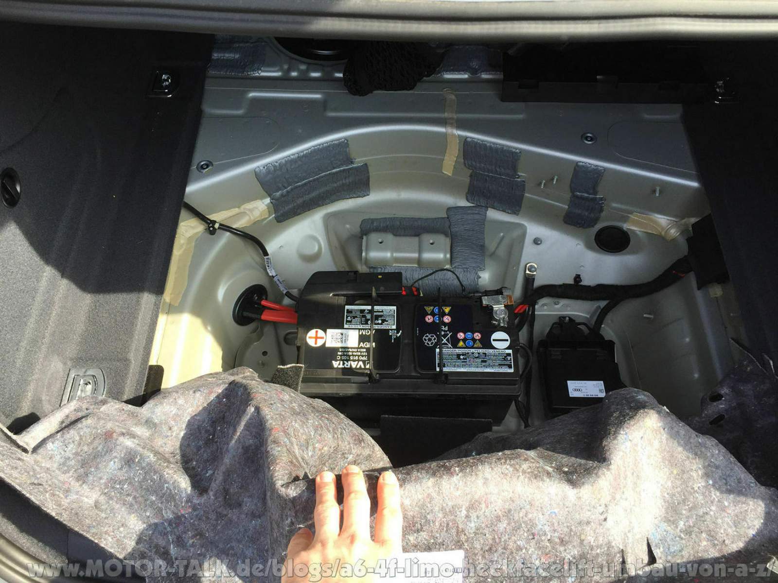

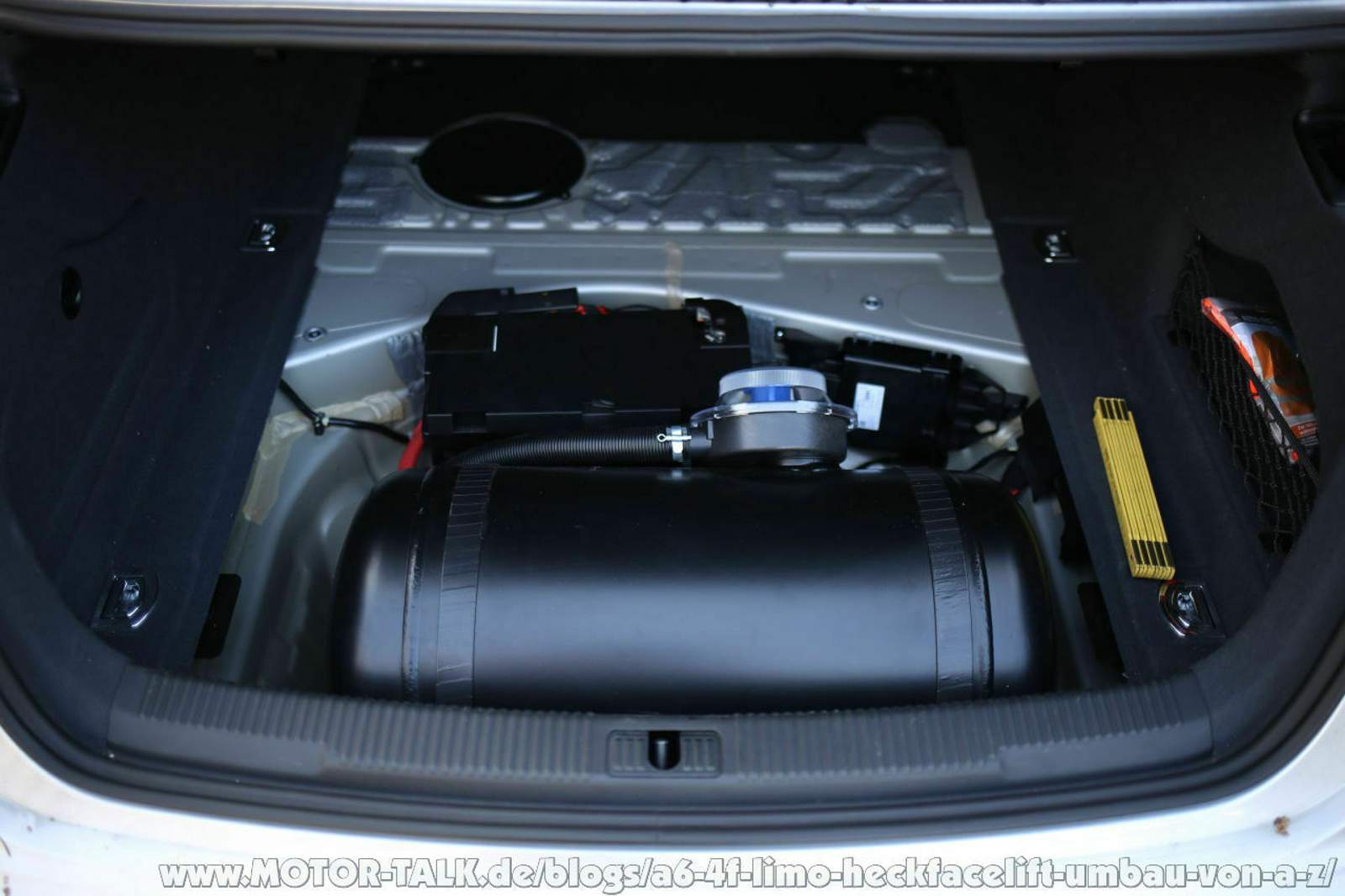

Also Batterie ist natürlich ein Dorn im Auge, bzw. nicht diese selber sondern die Halterung dafür. Dieser Hügel an dem das Ganze befestigt wird, verhindert den Einbau eines Muldentanks. Wäre eleganter und würde wahrscheinlich mindestens die selbe Größe rein passen, wenn dieser nicht vorhanden wäre. Egal passt nicht. Also muss was anderes her.

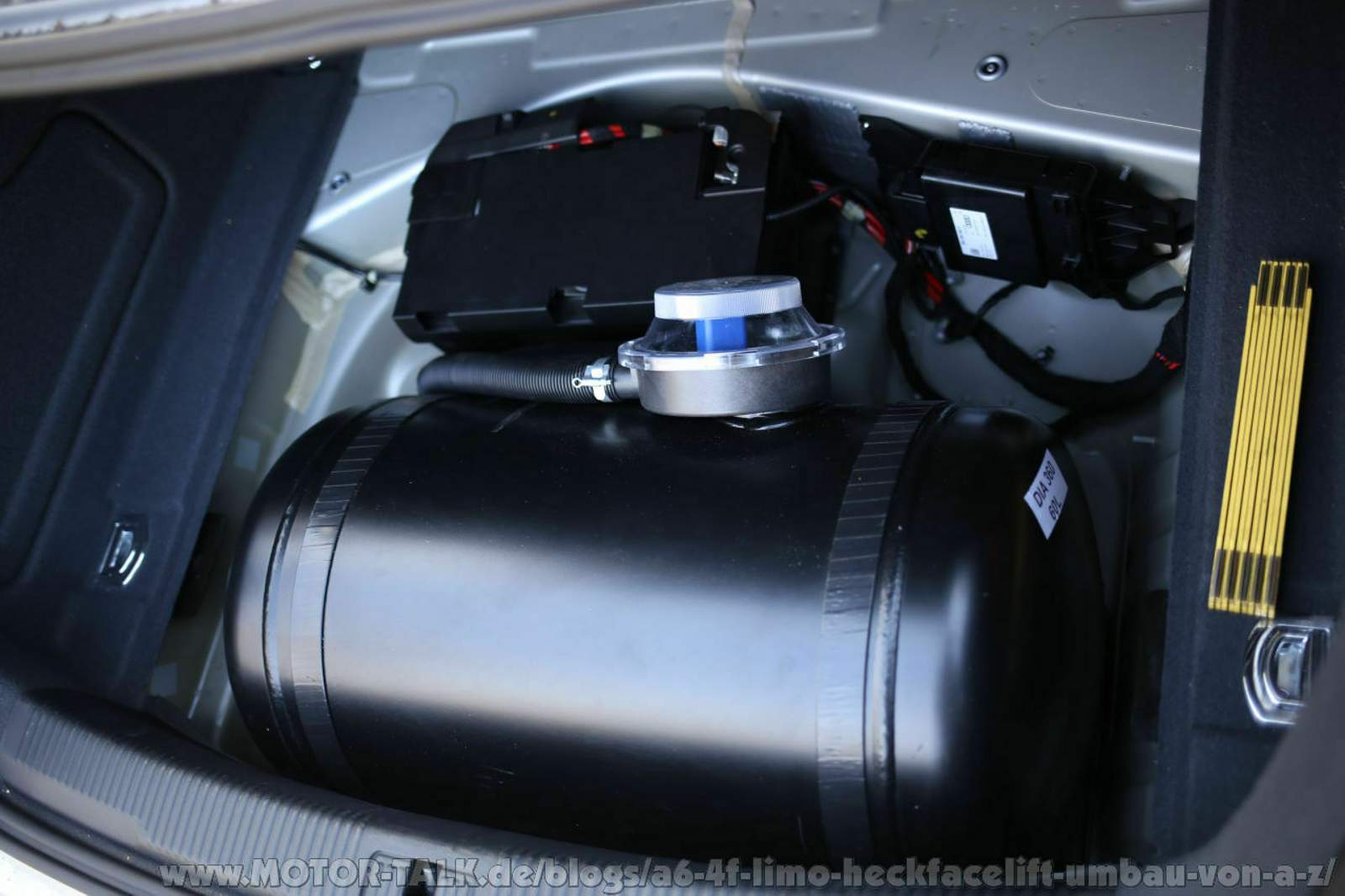

Da ein Unterflurtank nicht geht, bleibt nur ein Zylindertank übrig. Der kleinster ist mit 27l natürlich ein Witz, aber je Fahrzeug vielleicht besser als gar nichts. Also musste die Batterie versetzte werden und der Tank an die Stelle platziert werden.
Beim Avant wäre bestimmt mehr möglich gewesen, auch die Batterie würde links, wo der Bose Verstärker und Radio sind rein passen. Beim Limo ist das Ganze nicht so einfach, Batterie geht links gar nicht rein, also muss diese in die Mulde bleiben. Beim 27l Tank würde die Batterie links neben dem Tank Platz nehmen. Der Tank hat oben die Elektronik sitzen. Aber dazu gleich mehr.

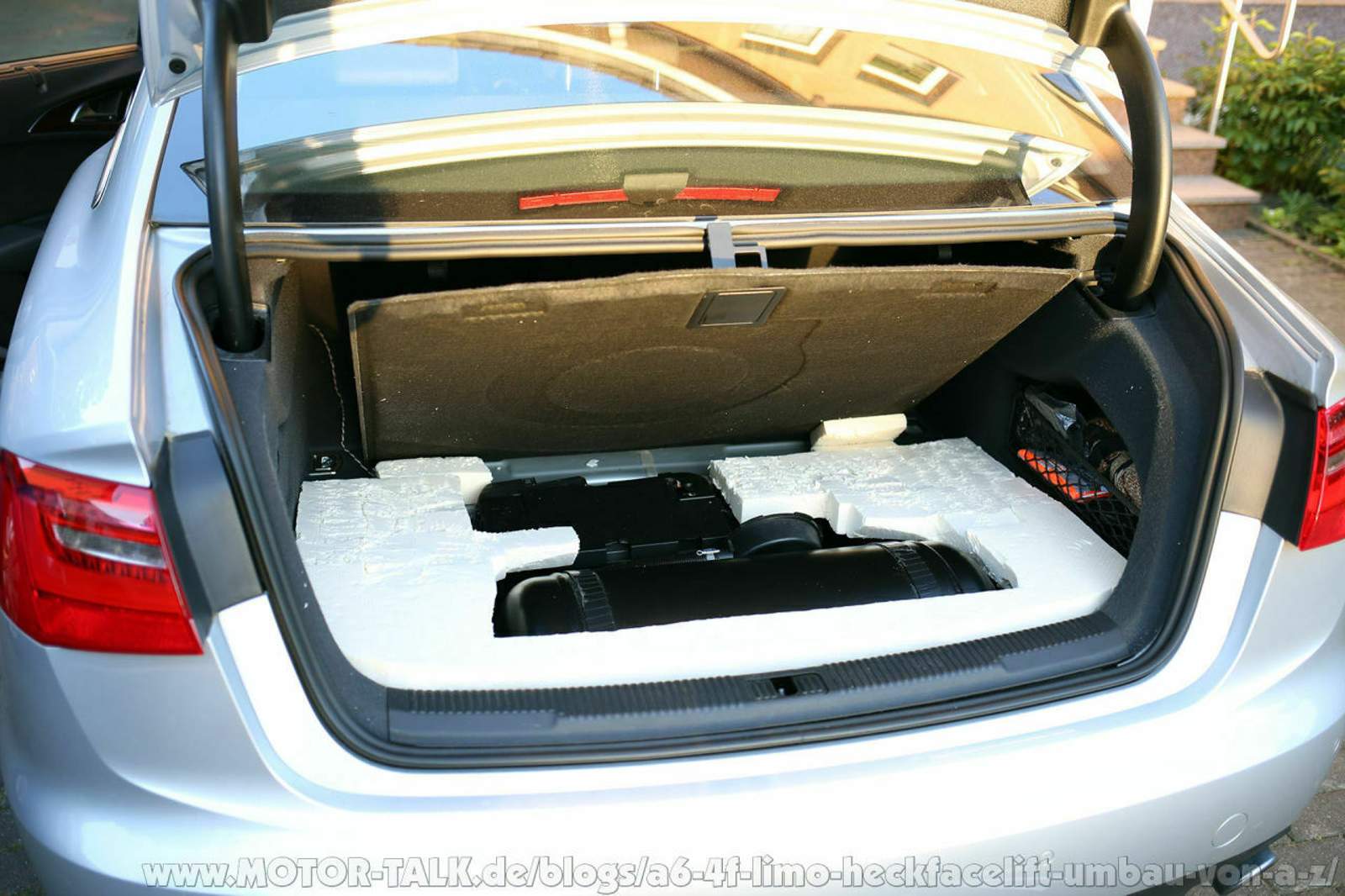

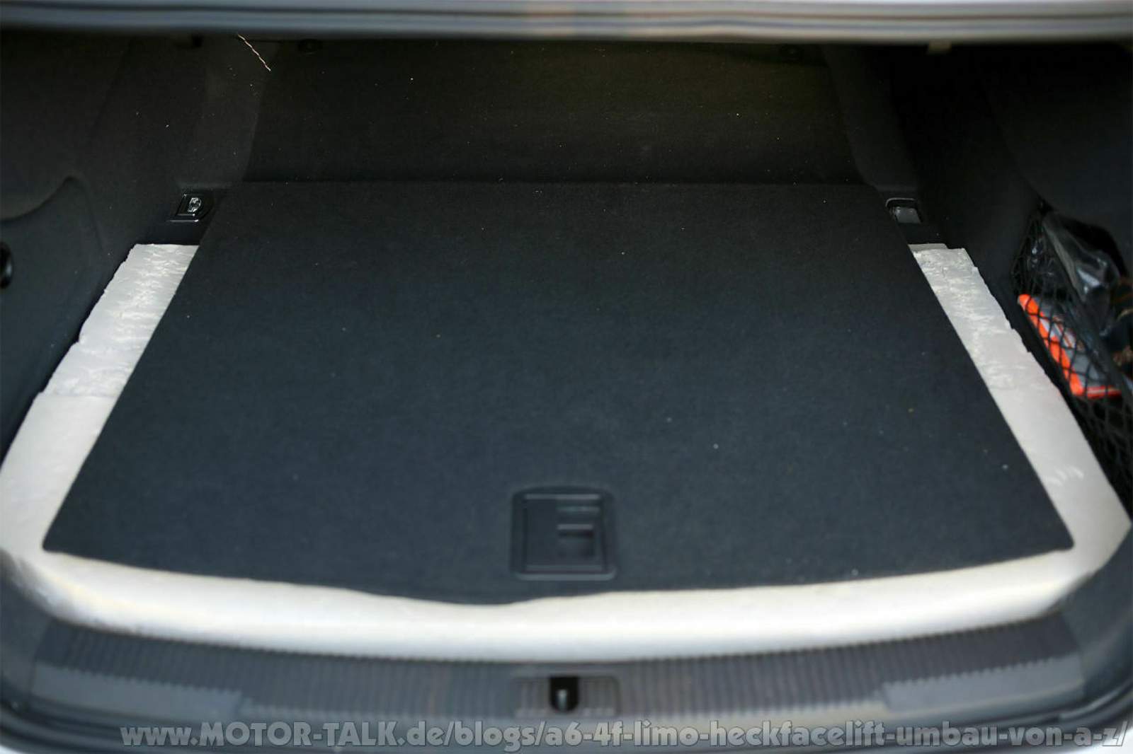

27l sind auf jeden Fall zu wenig, wären ja knapp 280km. Also muss der Ladeboden hoch, 6 bis 7 cm wären theoretisch möglich. Die Lösung sind Platten aus Polystyrol. Diese werden sollen dann den kompletten Kofferraumboden bedecken und dadrüber kommt der richtiger Boden.
Problem ist die Elektronik die höher steht als der Tankdeckel. Meine Überlegung war den zu drehen , dass es in tiefer platziert wird. Hab bis jetzt noch nicht gemacht aber werde das morgen mal machen und testen, ob das geht. Laut Umrüster verliert man an Volumen. Bin mal gespannt.

Es muss 50l Benzin mit eine Lösung von Prins von 375ml hinzugefügt werden. Diese kommt dann direkt in den Tank rein und soll der Schmierung dienen. Dabei soll eine Flasche für 10000km reichen. Das würde einen Verbrauch von 0,5l Benzin auf 100km bedeuten in der Theorie zumindest. Ob das der Fall sein wird wird, muss sich noch zeigen. Aber wäre natürlich super.

Ein Nachteil ist der Platz natürlich, der sowieso einem relativ kleinem Kofferraum genommen wird. Also Kasten Wasser passt in der höher ohne Problem, aber eine Kühlbox muss über die Rücksitzbank abgestellt werden. Neben den Sitzen, hinten im Kofferraum passt die Box ohne Probleme, aber damit kann ich leben. Reichweite war in dem Fall wichtiger.
