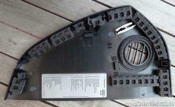

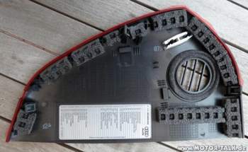

![]() So mich machte das Knartschen auf die Dauer wahnsinnig ich war ja eig. fest davon überzeugt das es die Türverkleidung ist aber nach vielem testen und zerlegen kam ich der Sache auf die Spur
kennen bestimmt einige ihr fahrt über eine Unebenheit und dann ist da dieses eklige Knartschen auf der Beifahrerseite
um den schnellen Test zu machen ob es bei euch genau daran liegt wie bei mir solltet ihr mal den Deckel vom Sicherungskasten auf der Beifahrerseite demontieren und eine Probefahrt machen dann solltet ihr keinerlei Geräusche mehr hören
als Abhilfe habe ich dann einfach Schaumstoff auf die Innenseite des Deckels geklebt von aussen ist es nicht sichtbar aber behebt das Problem zu 100% |

DVE
Ich habe das quietschen auf der Fahrerseite. Die Idee mit dem vorrübergehendem demontieren ist gut - werd's probieren.

PowerofGTI
joa ich denke mal das es wenn dann auf der Fahrerseite Identisch sein wird ist ja die selbe Klappe![;)](https://static.motor-talk.de/data/smilies/wink.gif)

Audi-Freak82
Hatte bei mir auch diese Geräusche. Allerdings war es bei mir nicht der Seitendeckel, sondern die oberste, rechte Schraube vom Handschuhfach, bzw. hat dort das Handschuhfach auf dem Gegenstück des Armaturenbretts immer leicht gearbeitet. Hab dann auch einfach ein Stück Dichtgummi dahinter geklebt und jetzt ist Ruhe![:D](https://static.motor-talk.de/data/smilies/biggrin.gif)

Rostlöser132480
Bei meinem A6 macht der Deckel auf der Mittelkonsole Geräusche. Wenn die Klappe offen ist, ist Ruhe. Bis ich da drauf kam, woher das Geräusch kam, hat es auch eine Weile gedauert.
Ich hatte vorher schon das Armaturenbrett oder die Konsole selbst als Verursacher in Verdacht. Jetzt lass ich halt die Klappe offen.

DVE
So, nun hat es sich auch bei mir ausgequietscht![:)](https://static.motor-talk.de/data/smilies/smile.gif)

DVE
Na und ob.
Wenngleich mich mal interessiert hätte, welche Stelle genau die Ursache war![:confused:](https://static.motor-talk.de/data/smilies/confused.gif)
Fri Aug 06 13:54:17 CEST 2010 |
PowerofGTI
schau dir mal den rand genauer an habs eingezeichnet bei mir wars im oberen bereich da hat man wie so feine abschrägungen gesehen
