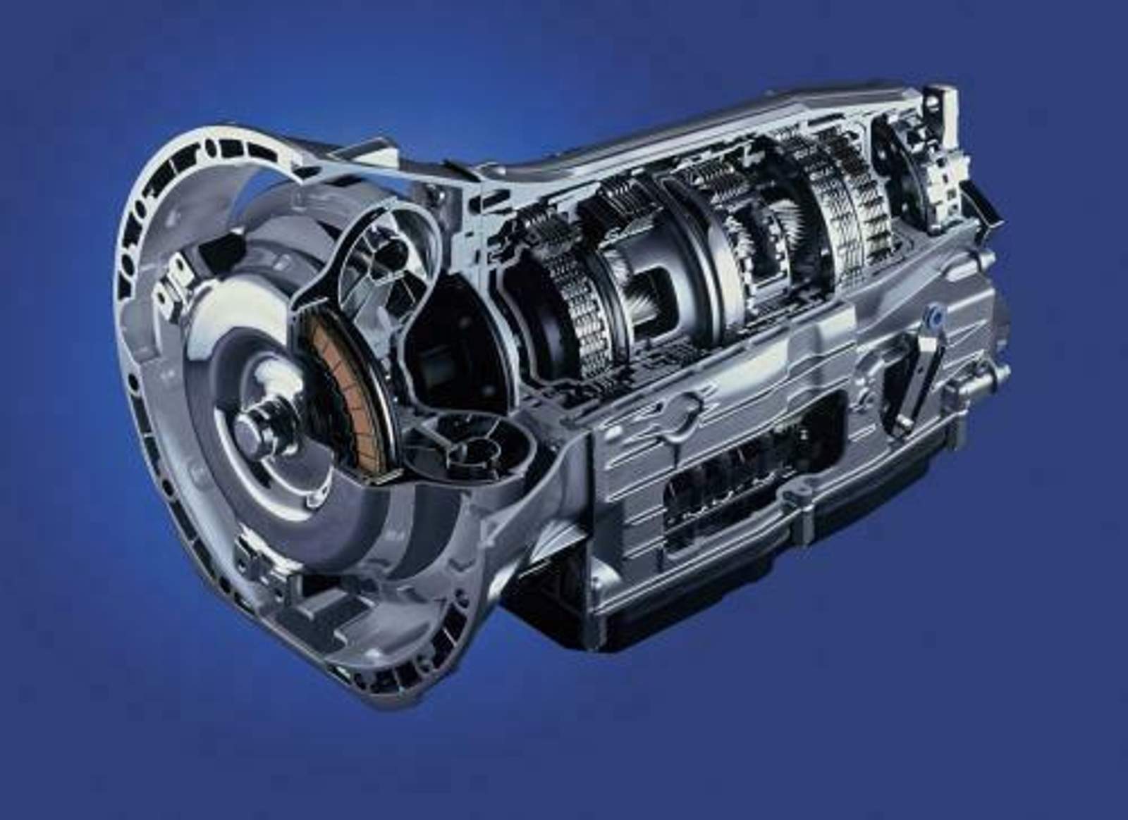

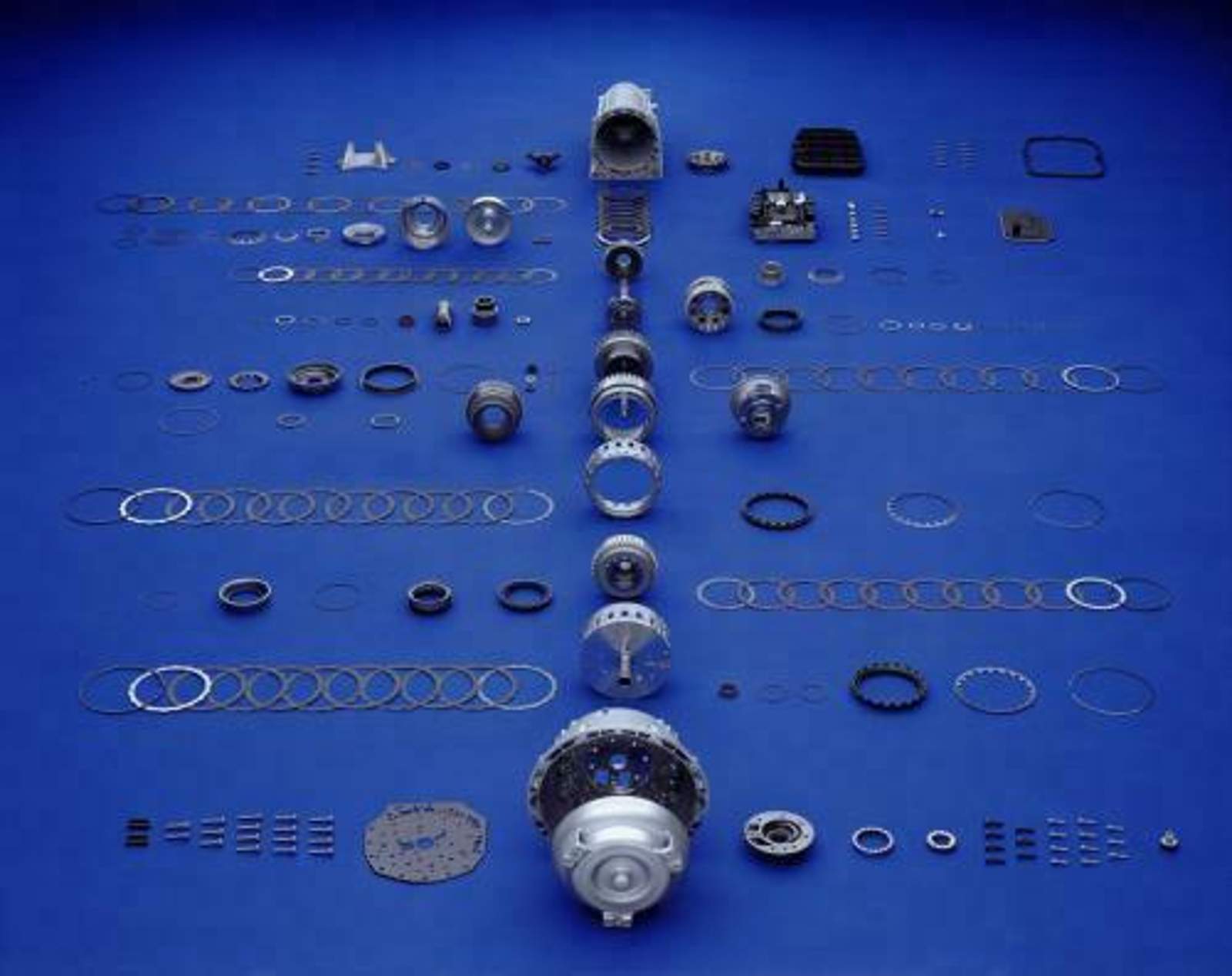

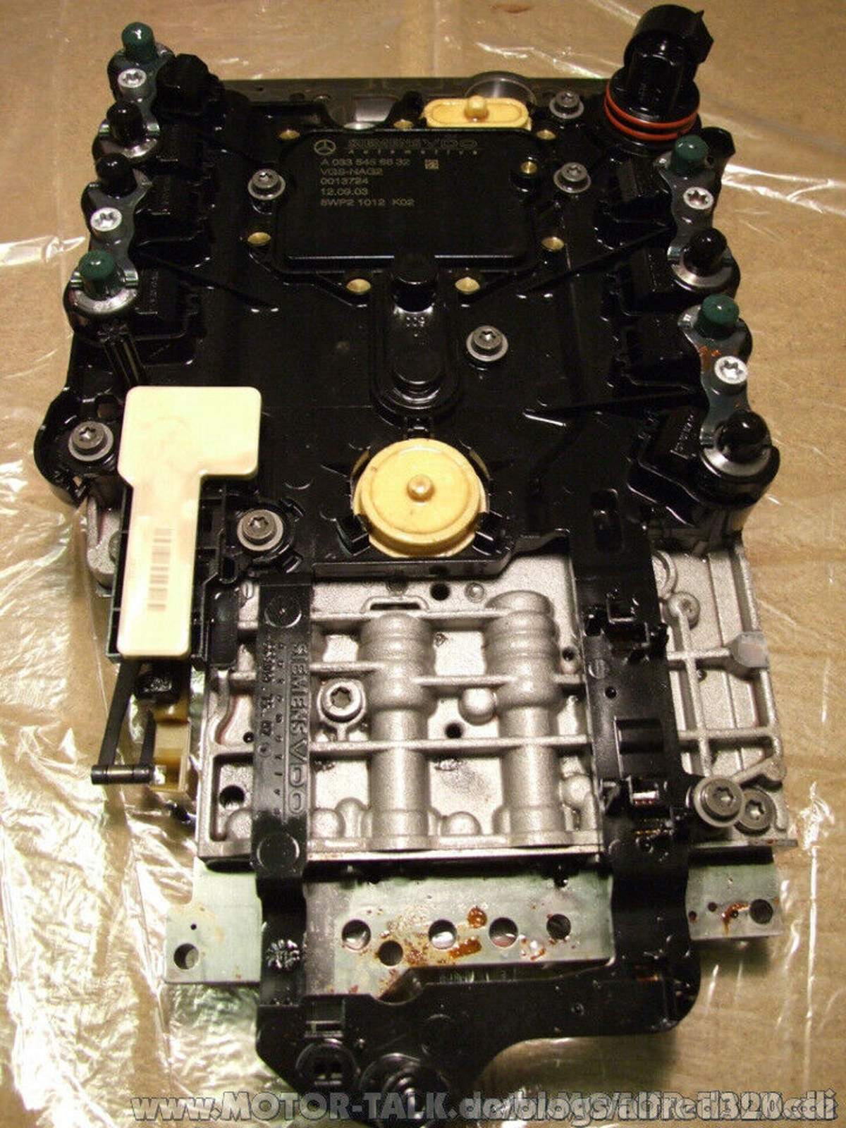

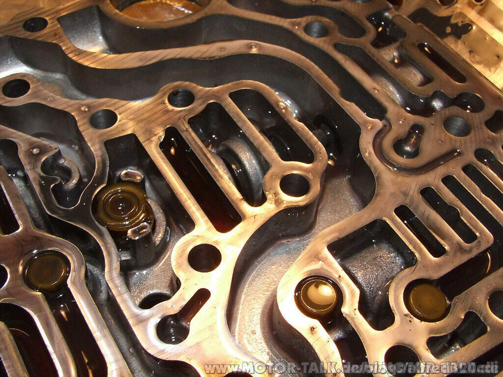

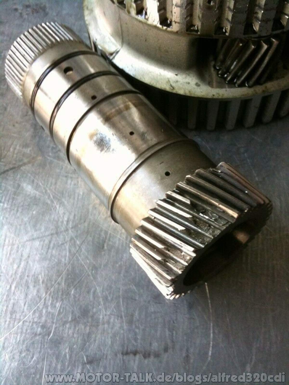

Hier sieht man ausschließlich Bauteile einer Wandlerautomatik. Steuerung sowie die Planetensätze im Getriebe oder eine genaue Aufllistung der Teile. Ebenso ist auch ein Querschnittbild dabei. )
