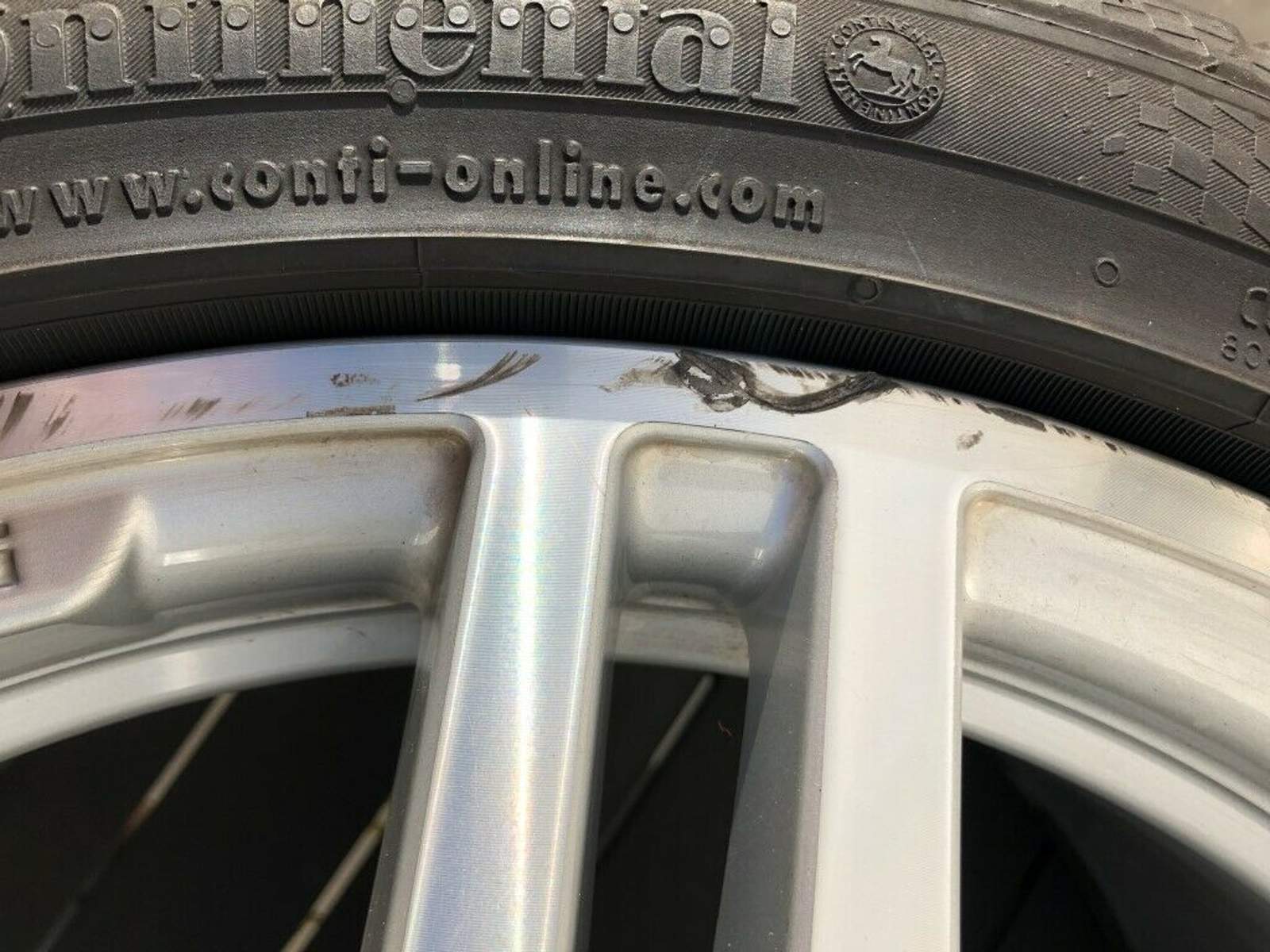

Als ich den Wagen letztes Jahr gekauft habe, war der Zustand wirklich ansehnlich, nur die Felgen waren gut ramponiert.
Ich wollte erstmal eine Saison damit fahren und dann entscheiden was ich mache.
Für neue Felgen konnte ich mich bis jetzt nicht entscheiden, also hatte ich beschlossen die alten Felgen
im Frühjahr aufbereiten zu lassen.
Ich habe Sie also die Tage ausgepackt und gereinigt und mir genauer angeschaut. An allen 4 Felgen müsste man Hand anlegen. Kosten dafür nicht unter 300€, wahrscheinlich eher deutlich mehr.
Und schon war der Gedanke wieder da, dass man das doch auch selbst hinbekommen sollte. Vielleicht nicht 100%, aber doch schöner als so lassen. Und günstiger als machen lassen...
Also habe ich mir mal eine Felge geschnappt und ausprobiert was so geht.

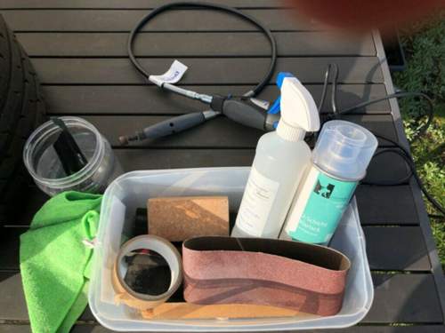

Aus dem Fundus habe ich noch einen Dremel mit Schleifaufsatz, grobes Schleifpapier von einem Bandschleifer, feines 1200 Schleifpapier, IPA, und Klarlack aufgetrieben und schon war ich mit eifer dabei.
Flüssig Alu hatte ich leider nicht da, probiere ich dann im Sommer an den Winterfelgen aus.
werkzeug-mediumwerkzeug-medium
Ich habe also nur die Defekte runter geschliffen und anschließend über lackiert. Das ging erstaunlich einfach und Schnell.
Ich will die Felgen jetzt noch mal kneten und polieren, evtl. bekomme ich so noch den ein oder anderen Klarlack-nebel entfernt.
Insgesamt bin ich in Anbetracht der gesparten Kosten zufrieden mit dem Ergebnis. Man erkennt zwar noch die defekte wenn man genauer hinschaut, sie sind aber deutlich unauffälliger als vorher. Mit Spachtelmasse oder flüssig Alu bekommt man bestimmt noch mal bessere Ergebnisse hin, hat aber auch wieder mindestens zwei Arbeitsgänge mehr (Spachteln und Schleifen).
Felge 1:
felge1-mediumfelge1-medium
vorher
felge1-ausgebessert-mediumfelge1-ausgebessert-medium
nachher
