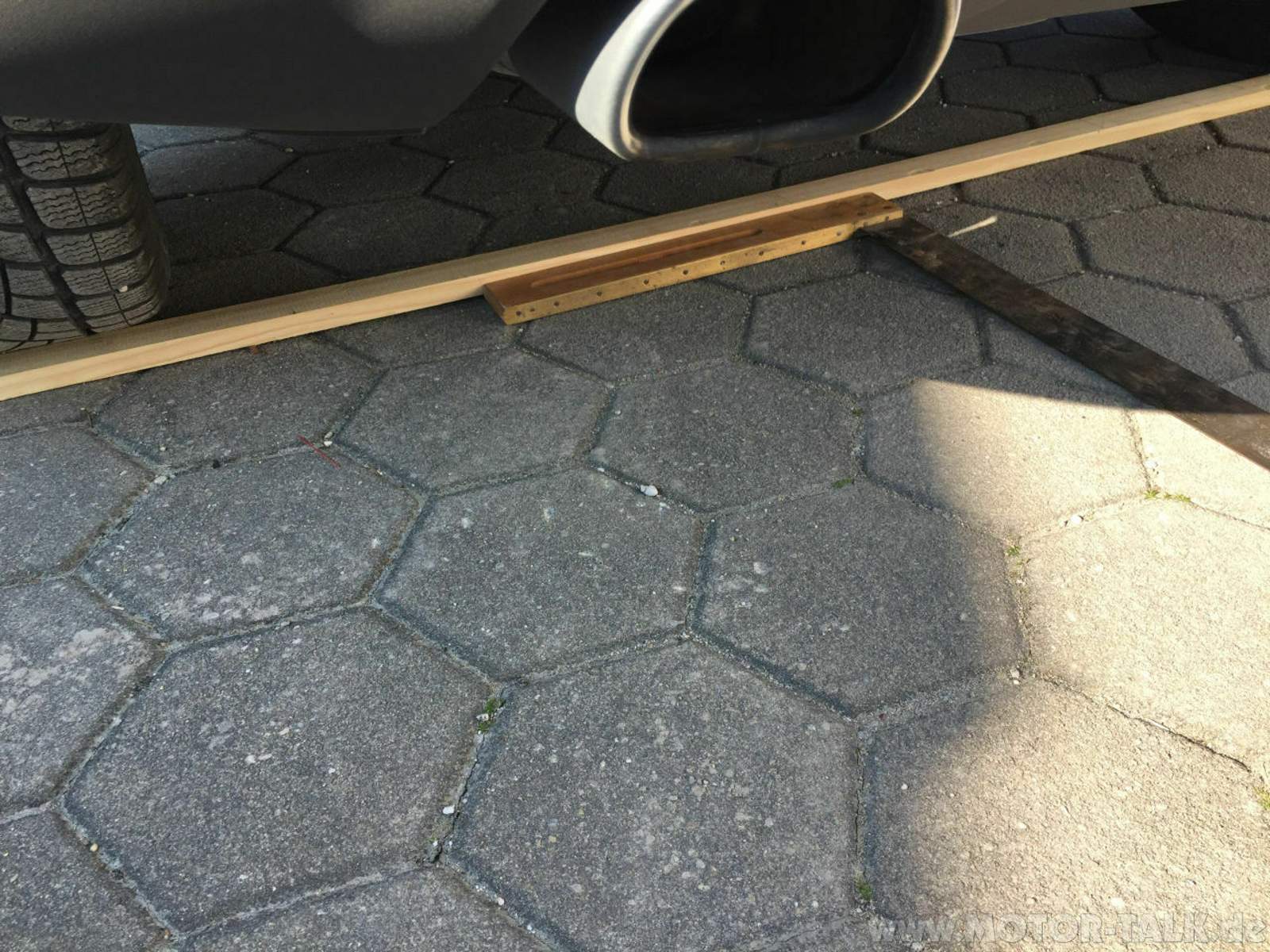

Hier kommt das Lot. Kreide und die Holzlatte zum Einsatz. Für die ganze Sache brauchen wir ein
paar Werte und die sollten genau sein.
3.1
Man braucht die Mitte der Radnabe, ich habe sie mit einen Lot am Reifen mittig angesetzt und mit
Kreide einen Strich am Boden gemalt. (Auf beiden Seiten) siehe Bild 6 und 7
3.2
Natürlich auch die Mitte vom Fahrzeug hinten (Kofferraum die Mitte der Audi Ringe). Dieses
hab ich mit einen 90 Grad Winkel auf den Boden gezeichnet. Da ich mir sicher war ob dieses
wirklich die Mitte ist, habe ich eine gerade Holzlatte unter die Hinterreifen gelegt und somit die
Mitte zu errechnen, Breite des Fahrzeuges durch zwei. Aber auch die Abstände zur Platte, die ja links und rechts zur Platte gleich sein müssen habe ich mit zwei Zollstöcken gemessen. Hier habe ich von der Holzlatte bis zum
Beginn der Platte 171cm gewählt da der erste schwarze Strich bis zu Radnabe (mitte) bei mir dann
190 cm waren (optimal zum rechnen) Schau dir einfach Foto Platte an.
Jetzt habe ich die Platte ausgerichtet zum 1. schwarzen Streifen von der Radnabe aus 190cm und
mittig zu den Audiringen. Platte 190cm das heißt 95cm links und rechts vom 2. auf 3. Audiring. Siehe
Bild Mitte Strich
Kontrolliert habe ich das mit Rückwärtsgang und Bild der Rückfahrkamera(Auge mal P.)

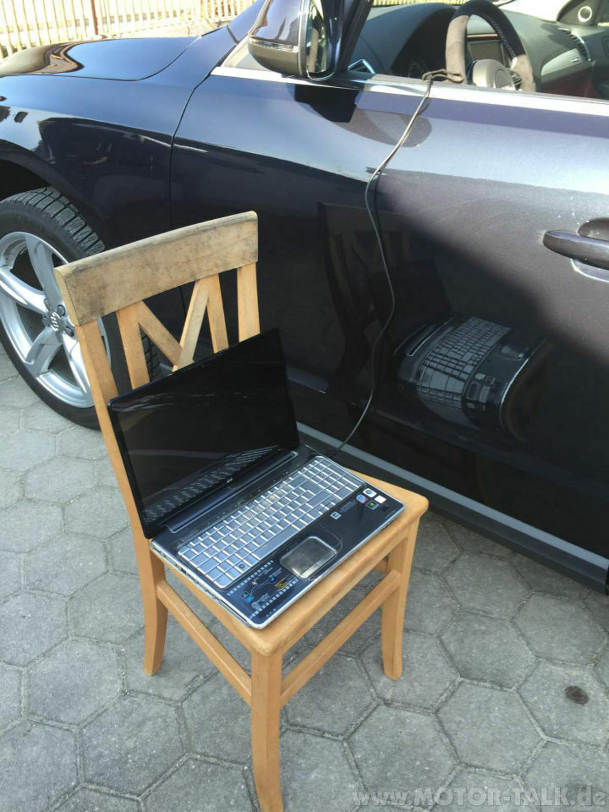

4. Einstellungen im VCDS zum Messen
Jetzt bauen wir das Laptop bei offenen Fenster aussen auf und verbinden das VCDS Kabel mit dem
Diagnose interface innen (siehe Bild Messstand).
Warum machen wir das? Da wen wir im Auto sitzen würden, die Erschütterungen
zu groß sind und die Kalibrierung Fehler bringt zu 95%

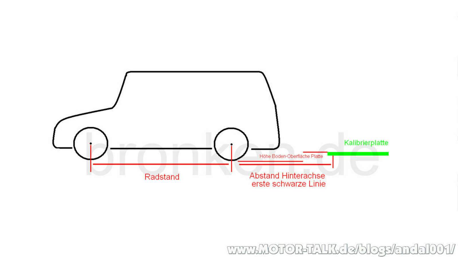

Danach wechseln wir auf Kanal 10 Einstellungen und da auf Block 5
Hier müssen wir die Höhe eingeben. Meine Platte lag am Boden und sie ist 5mm hoch.
Das heißt 500 + 5 = 505. Diesen Wert als neuen Wert unten links eingeben speichern.
Ist deine Platte 1cm dick und sie ist 5 cm vom Boden weg ist deine Rechnung 500+10+50
=560 (Angaben sind immer in Millimeter)
Haben wir dieses gespeichert müssen wir auf Kanal 10 und da auf Block 4
Jetzt müssen wir die Länge angeben Mein Q5 hat einen Radstand von 2807 laut Dokumentation
von VCDS hätte er 2811, aber ich habe 2807 verwendet.
Danach brauchen wir den Abstand von Radnabe zum 1.schwarzen Strich der Platte bei mir 1900
(190cm).
Somit rechnen wir 20000 (Festwert) - 2807 - 1900 = 15293
Also bei 4 unten links neuer Wert 15293 eintragen Test, Speichern zurück
