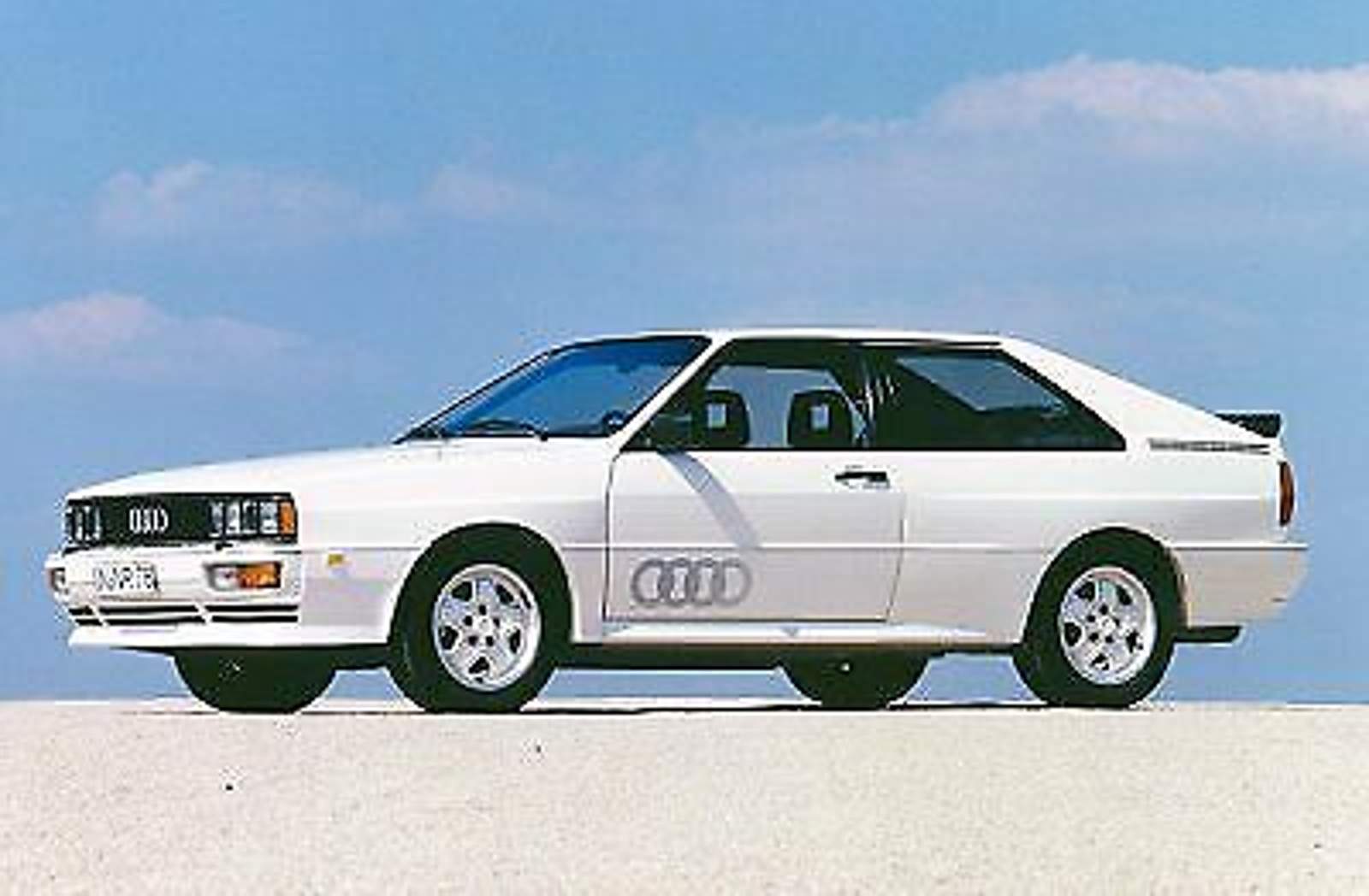

Der Vorteil des (Ur)quattro Prinzip ist ja geringes Mehrgewicht, einfacher Aufbau (ohne Nebenwelle nach vorn) und das keine XXX-Kupplungen, Elektronik oder oder ähnliches verbaut sind. Außerdem wird die Kraft permanent 50:50 verteilt, und bei Bedarf bis 25:75 oder 75:25 VA zu HA, um verteilt. -Rein Mechanisch!
Der Nachteil ist der Motor vor der Vorderachse, was sich nachteilig auf die Gewichtsverteilung auswirkt. Darüber hat sich seinerzeit schon Walter Röhrl beschwert, woraufhin sämtliche Nebenaggregate in den Kofferraum des S1 verbannt wurden..:D
Was sich aber bei meinem A6 wieder in Grenzen hält, bei einer Gewichtsverteilung von 57:43.
Die neuen Längsmotorquattros haben den Motor jetzt etwas weiter hinten. Dafür wurde aber das Ur-Prinzip aufgegeben, und eine Nebenwelle führt jetzt außen am Getriebe zum VA-Differential.
Das bei allen Längsmotorquattros verbaute Torsen Mitteldifferential gibts auch mit der Grundmomentenverteilung 40:60. Wurde beim RS4, und ich glaube beim aktuellen S4/5, verbaut.
Der Nachteil des Torsen ist, das es immer an beiden Achsen ein gewisses Gegenmoment braucht. Wenn z.B. die HA Null grip hat bekommt die VA auch nix mehr und der Karren rührt sich nicht vom Fleck. Ist aber nicht so schlimm. Man kann leicht etwas Gegenmoment mit der Handbremse "Simulieren", oder bei Grip-loser VA leicht mit links anbremsen. ;)
