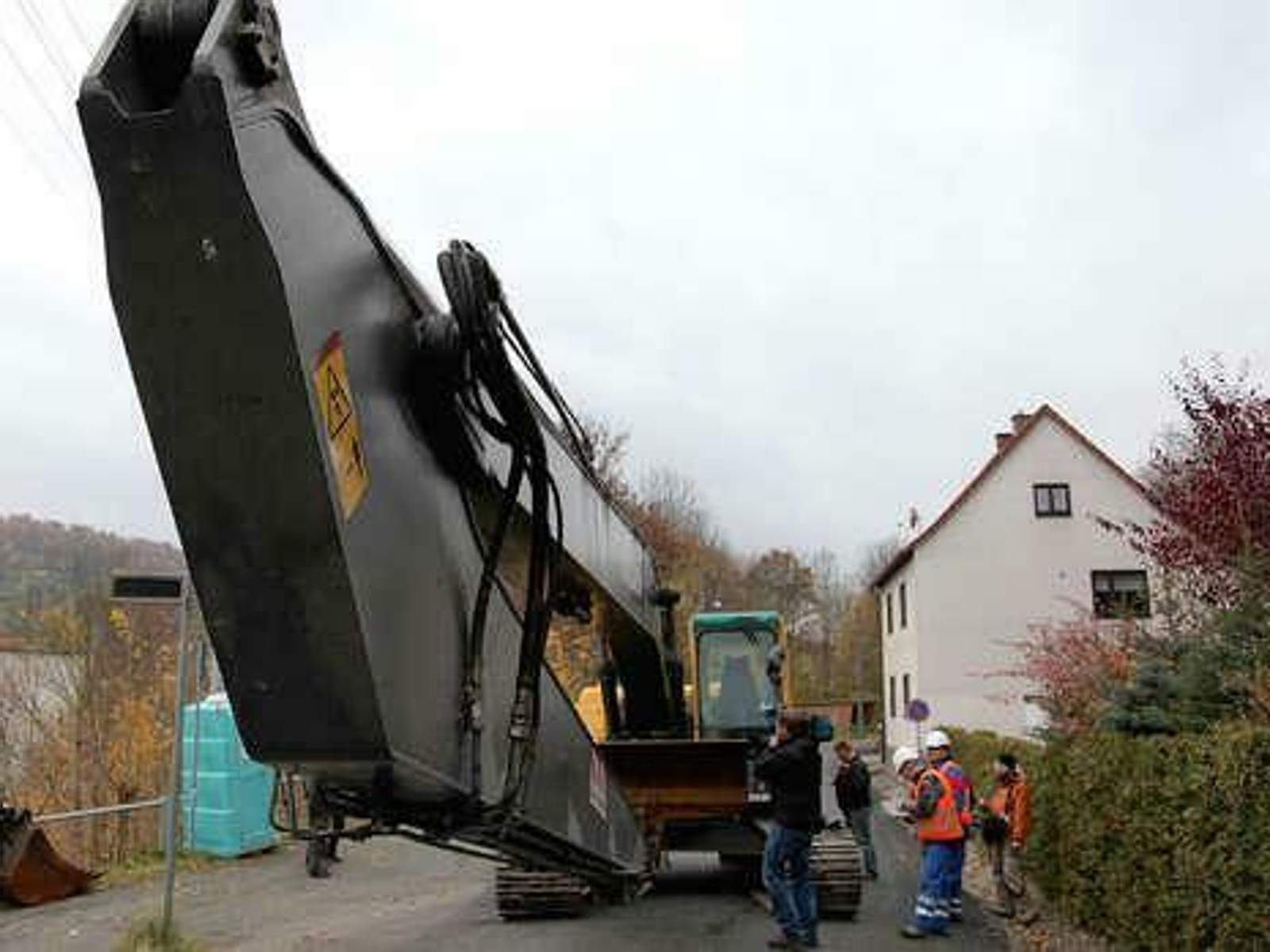

Hallo Motortalker,
in Schmalkalden in Thüringen hat sich die Erde aufgetan und ein großes Loch mit 40.000 Kubikmeter Volumen muss wieder gefüllt werden damit die restlichen Häuser wieder auf sicheren Grund stehen:cool:
rund 2000 LKW sind notwendig um den Kies zu transportieren.....und dann muss er in das Loch geschüttet werden:o
Der Krater von Schmalkalden stellt Experten vor eine schwierige Aufgabe. 2000 Lastwagen-Ladungen Kies sollen das gewaltige Erdloch in einem Wohngebiet füllen. Die Arbeit am Abgrund wird wahrscheinlich Wochen dauern.
Am riesigen Erdtrichter in einem Wohngebiet im thüringischen Schmalkalden bereiten Experten mit Hochdruck die Sicherung der Baustelle vor. Dabei stehen sie vor einem schwierigen Unterfangen: Um das etwa 20 Meter tiefe Erdloch mit Kies zu füllen, muss der schwere Spezialbagger in Position gebracht werden. Neben der engen, steilen Hangstraße macht vor allem der brüchige Untergrund Probleme. "Wir müssen zunächst alles, was gerissen ist, wegnehmen und dann schauen, was uns erwartet", sagte der Niederlassungsleiter der zuständigen Baufirma, Heinz Schleicher. "Sicherheit geht vor."
Tonnenschwerer Bagger mit ausladendem Arm
Seit dem Morgen werden die Zufahrt und der Standplatz für den tonnenschweren Bagger mit ausladendem Arm errichtet. Das Gerät war am Vorabend eingetroffen. Es soll nördlich des gewaltigen Erdlochs, wohl rund 15 Meter von der Abbruchkante entfernt, stehen. Auf den Einsatz eines Förderbandes werde nun doch verzichtet, sagte CDU-Landrat Ralf Luther. "Die Arbeiten mit dem Bagger sind effektiver."
Mit dem eigentlichen Zuschütten des Schlundes kann wahrscheinlich erst am Donnerstag begonnen werden. "Die Leute werden mit wochenlangen Lkw-Verkehr zu leben haben", sagte Bürgermeister Thomas Kaminski. Die benötigten 40.000 Tonnen Kies sollen aus einer knapp zwölf Kilometer entfernten Grube herangekarrt werden. Etwa 2000 Lastwagen-Ladungen sind Luther zufolge nötig, um den Krater zu füllen.
Quelle und ganzer Artikel-->http://nachrichten.t-online.de/.../index
hier mal noch ein weiterer Link--> http://www.n-tv.de/.../...haeltnisse-waeren-besser-article1847911.html

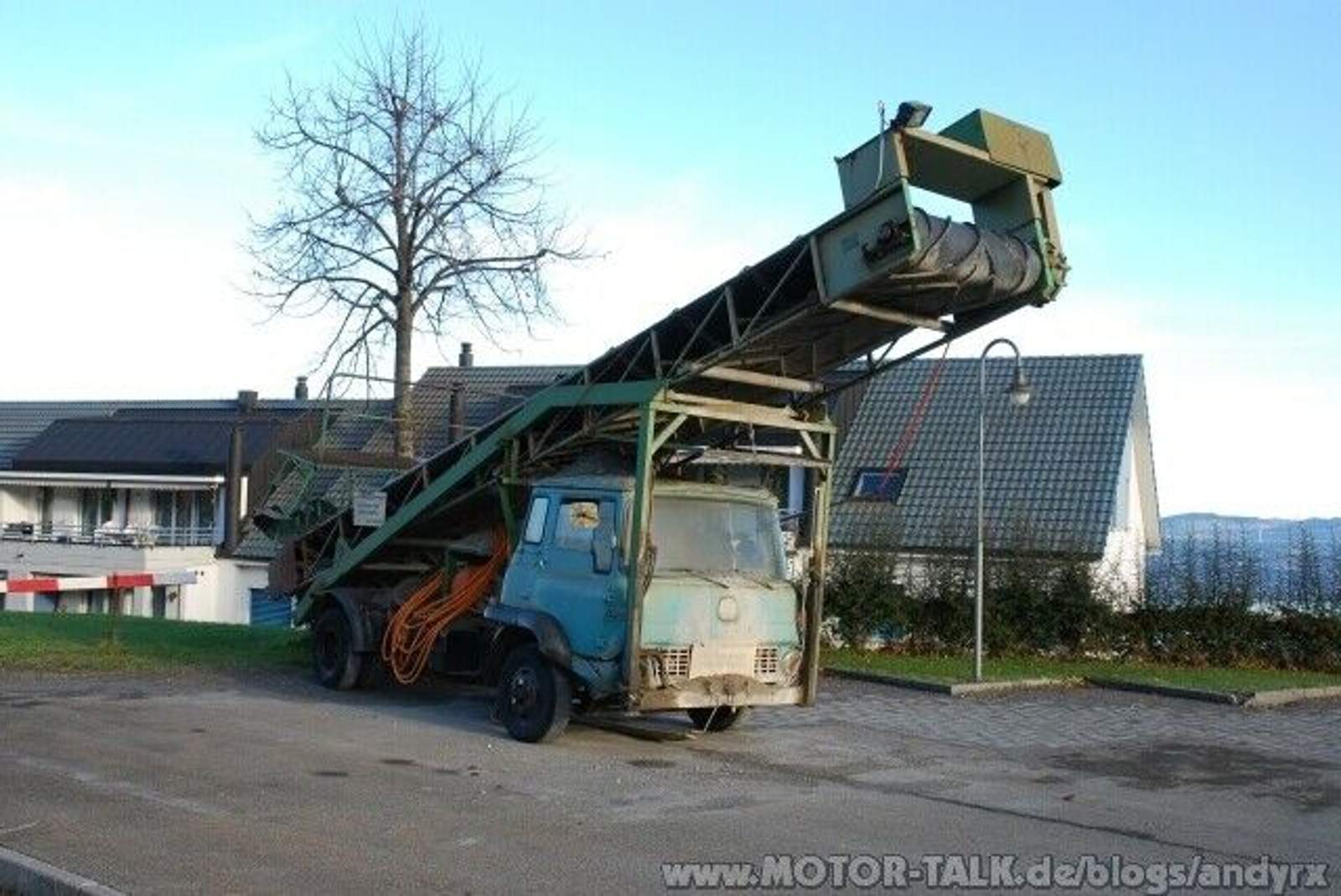

Ich bin da nun kein Spezialist im Löcher auffüllen...aber mir erscheint das mit dem Bagger weit umständlicher als mit einem Förderband;)
das Förderband könnte wenn es lang genug ist von den LKW direkt beschickt werden (Über einen Sammeltrichter und man müsste nicht den lahmen Bagger dazwischen haben wo jedes Ladespiel Zeit kostet,der Bagger im Bild schon mal gar nicht da brauchen die doch eine Ewigkeit um das Loch zu füllen:eek:
wie seht ihr das......ist der Bagger die richtige Variante..??
mein logischer Menschenverstand sagt mir eher nicht,aber gerne lass mich aufklären:p
was glaubt wie lange die Thüringer brauchen um das Loch zu füllen..??
:D:D
mfg Andy

Wed Nov 03 18:52:52 CET 2010    |    andyrx
ja den Bagger seh ich auch schon in der Grube:eek:
das Förderband erscheint mir da auch sicherer und effektiver,wirft aber wahrscheinlich für den Unternehmer weniger Umsatz ab......denn der Bagger wird reichlich zu tun haben um die Ladung der 2000 LKW zu verklappen:p

Wed Nov 03 19:03:49 CET 2010    |    tino27
Naja, so ein normaler Kipper kann 28t laden, die großen 36t. Da kommt man locker auf über 50.000t. Man muss aber auch bedenken, dass Kies oft nass ist und das Volumen viel geringer, als das Gewicht glauben macht.
Ich hab mich aber gefragt, warum da kein Beton rein kommt. Denn im Ruhrgebiet wird bei Tagesbrüchen oft mit Beton verfüllt. Aber wahrscheinlich liegt das an der Geologie und ein so großer Kegel würde wahrscheinlich einen zu großen Monolit ergeben, der nicht in die Bewegung der Umgebung passt.
Warum die einen Longfront nehmen und kein Förderband ist die Frage. Wahrscheinlich kommt man mit dem Förderband nicht bis in die Mitte oder kann die Befüllung nicht richtig überwachen. Denn durch das reinfallen von oben, würde man eventuell die Seitenwände zum nachrutschen animieren. Dafür würde sich der Kies gleich selbst verdichten, ähnlich wie bei Absetzern.
Mit nem Bagger kann man es einfach besser verteilen und einbauen. Longfront haben oft auch Kameras am Arm.
Ich hab das Thema aber grad mal im Bauforum nachgelesen und da ist man sehr amüsiert und die Bezeichnungen in der Presse, also Spezialbagger und riesiger 18m Arm. Und niemand würde sich da freilwillig 12m an den Kraterrand stellen.
Interessant ist auch die Rechnung, dass dieser Volvo EC240LR ungefähr nur 2t in seine Schaufel bekommt.
Der Volvo EC240 LR hat eine Tragfähigkeit OHNE Löffel bei 12 m Auslage und 1,5m Höhe von 2.310kg quer-2.960kg längs
Die Werte bei voller Auslage sind noch weniger.
Nehmen wir mal die Mitte mit ca.2500kg ziehen noch 500kg für Löffel ab, bleiben 2.000kg ~1m³ Löffelinhalt
Das ganze mit den 20.000m³ und sagen wir mal 1,5Min für ein Ladespiel dann sind das 30.000 Min.
30.000Min / 60/Min = 500Arbeitstunden. Viel Spaß dabei.
Andere, wie dieser ETEC 888 oder dieser Htiachi 870-3 haben Auslegerlängen zwischen 35 und 50m, wiegen zwischen 88 und 150t und können sicher 8t+ aufnehmen. Aber die passen sicher nicht mehr auf die Straße. :D

Wed Nov 03 19:10:36 CET 2010    |    andyrx
das sind wengistens richtige Bagger und nicht so ein kleiner Wald und Wiesen 24 Tonner wie im Bild oben.....iss schon lustig wenn die ''Presse'' von einem ''Spezialbagger'' schreibt der an jeder größeren Autobahnbaustelle rumsteht:p

Wed Nov 03 19:37:35 CET 2010    |    Achsmanschette15
da gibts mehr wie genug, die das machen würden, nur um abends am stammtisch rumzuprotzen......
imho wäre ein mobiles förderband (bis vor wenigen jahren waren die dinger bei mir in der umgebung in den tongruben standart), das man fernsteuern kann und über ein weiteres zuführband außerhalb des gefahrenbereiches beschicken kann, die bessere lösung......
aber wofür gibts genug studierte, die sich mit dem thema befassen...

Thu Nov 04 03:22:37 CET 2010    |    Reachstacker
Wie gesagt, im Bauforum amüsiert man sich, zumindest über die Presse. Der Bagger ergibt eigentlich nicht viel Sinn, ausser das damit bewiesen werden soll das das Landratsamt was 'unternimmt'...
Ein Förderband erscheint logischer, besonders bei den beengten Verhältnissen und dem unsicheren Bodenzustand.
Es wäre doch angebracht erstmal ein paar Experten die Absenkung auf verdeckte Hohlräume untersuchen zu lassen bevor man da rum murkst, so lange dauert das nicht....
Gruss, Pete
