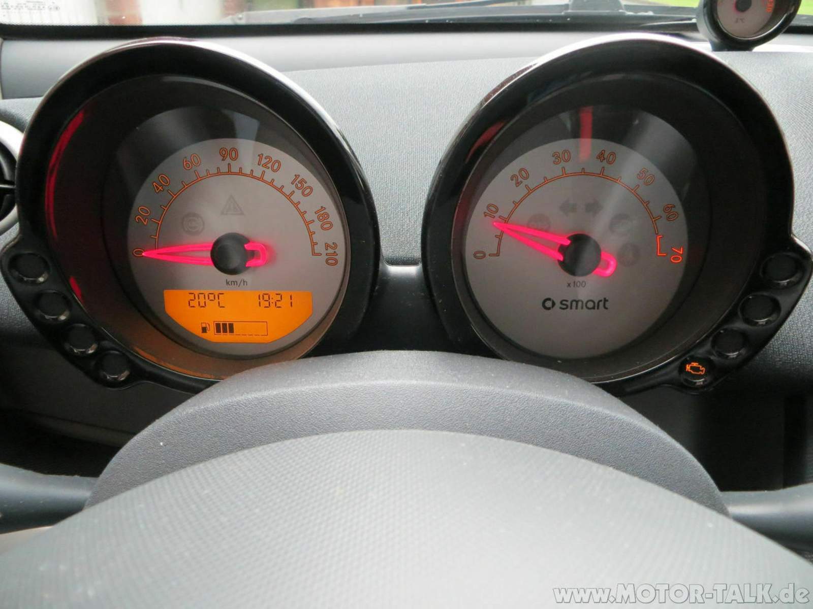

Motorkontrollleuchte an
img-1887img-1887
Fehlermeldungen / OBD Fehlercode P0122 / P1961

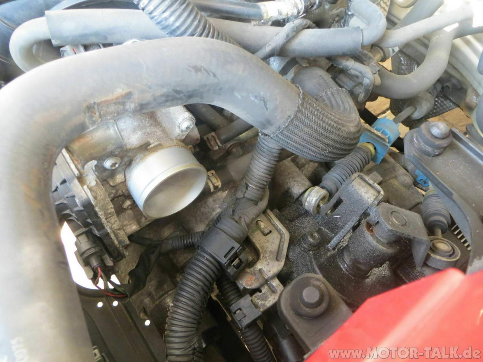

Die Drosselklappe befindet sich direkt hinter dem Motorhaubenschloss
img-1898img-1898

Nun alle Schläuche und Stecker um Drosselklappe entfernen

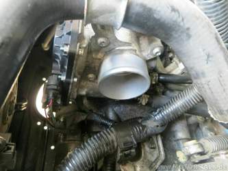

Die Drosselklappe wird mit vier Torx Schrauben befestigt
img-2173img-2173

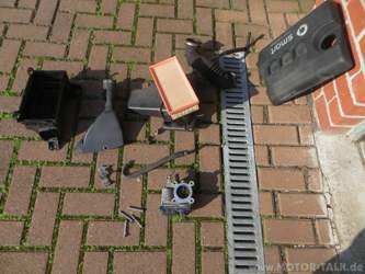

So, alles raus.
img-2174img-2174

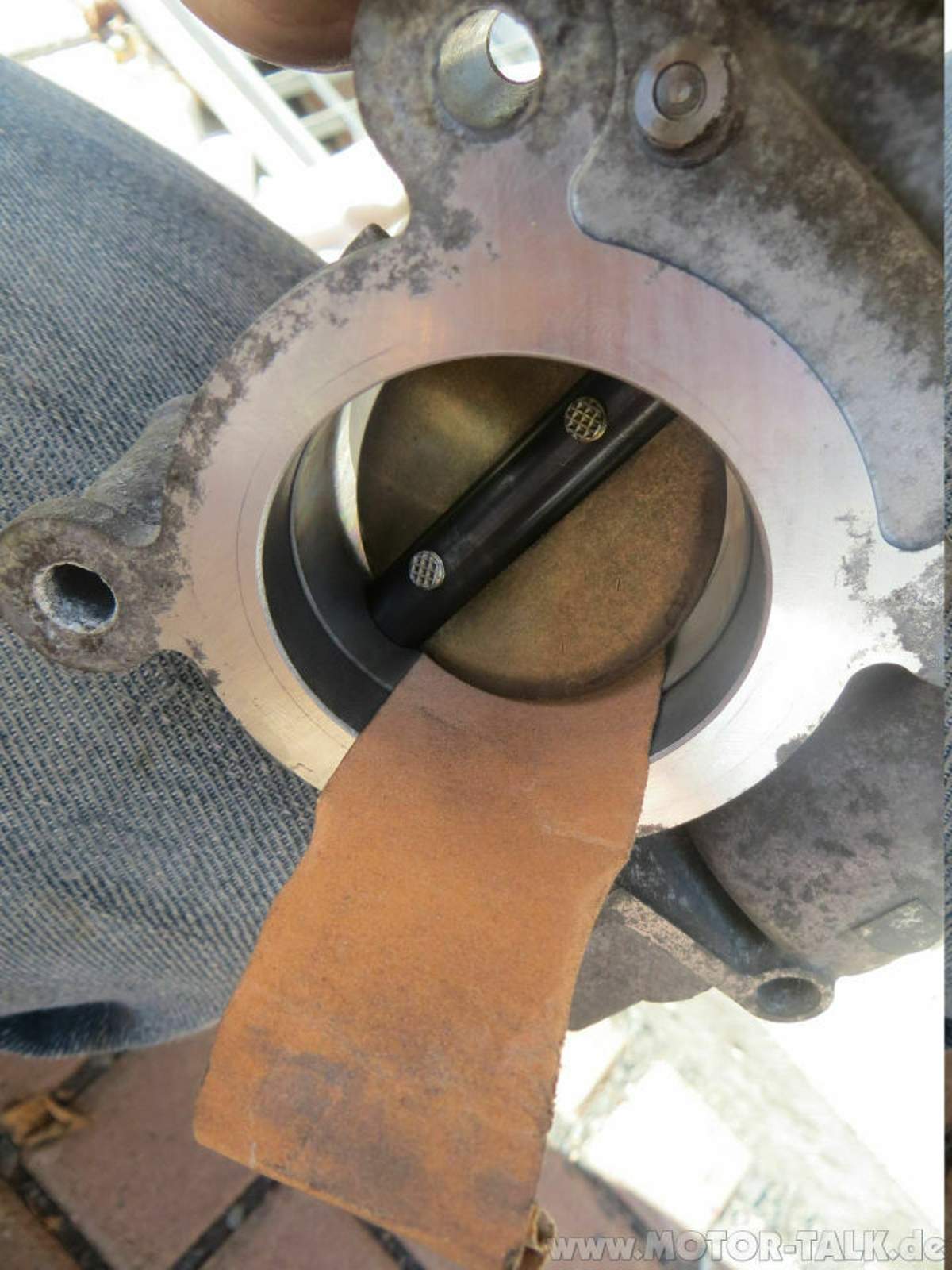

Alles Reinigen.
img-2182img-2182

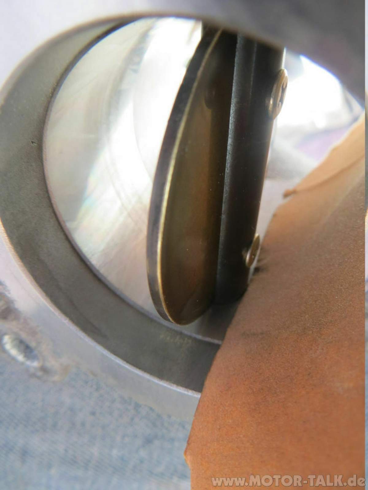

Ich habe versucht die scharfen Kanten der Klappe mit feinem Schleifpapier etwas abzurunden um die "Hänger" in Zukunft zu vermeiden.
img-2183img-2183
img-2184img-2184
