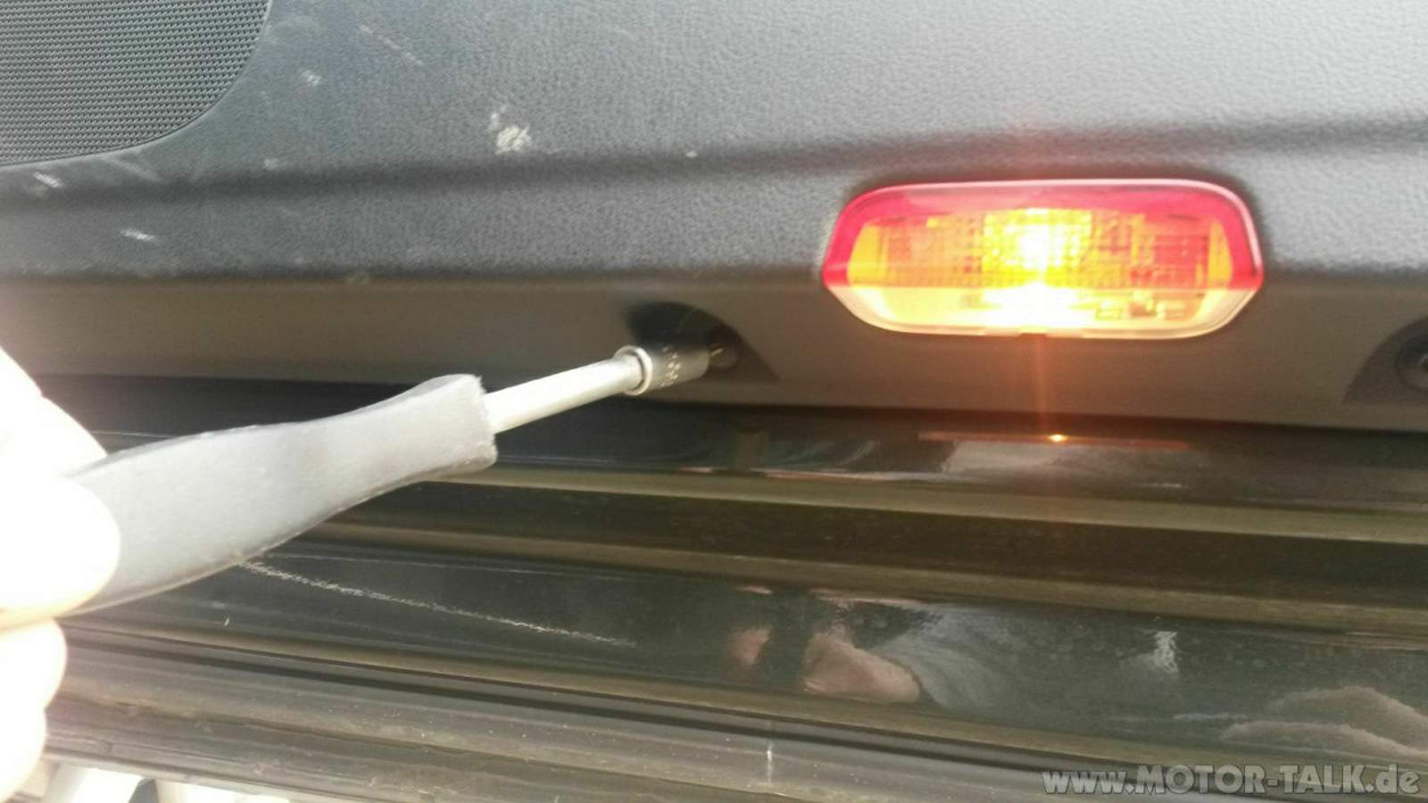

Die beiden Abdeckkappen am Aggregateträger entfernen, Zündung anmachen und die Scheibe so weit absenken, bis die beiden Klemmschrauben zu sehen sind
Zündung wieder aus und jetzt erst den Stecker und den inneren Bowdenzug entfernen

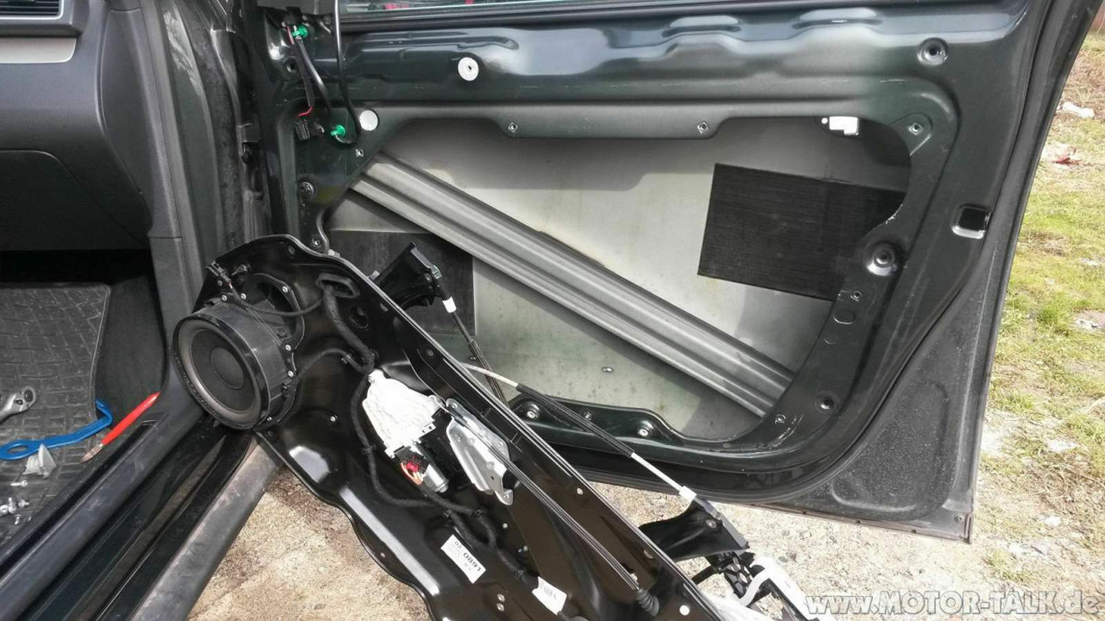

Anschließend die Scheibe vorsichtig nach oben ziehen und befestigen
Jetzt erst die Zehn Schrauben von Aggregatenträger rausschrauben (8 Nm)
Die Kabellänge reicht zwar aus um den Aggregateträger neben der Tür abzustellen, aber es kann Kratzer am Einstieg geben, Handtuch, Lappen oder einfach die Fußmatte zwischenlegen

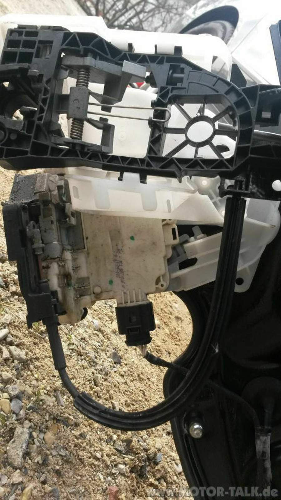

Nun kann der Bowdenzug oder Schloss getauscht werden.
Die neuen Bowdenzüge haben eine weiße Hülle. Die alten mit der schwarzen Hülle neigen dazu rauszuspringen.
Um die Verriegelung des Bowdenzuges zu lösen, muss die Verriegelungsnase mit einem kleinerem Schraubendreher aus der Verankerung rausgedruckt und der Bowdenzug gleichzeitig um 90° gedreht werden

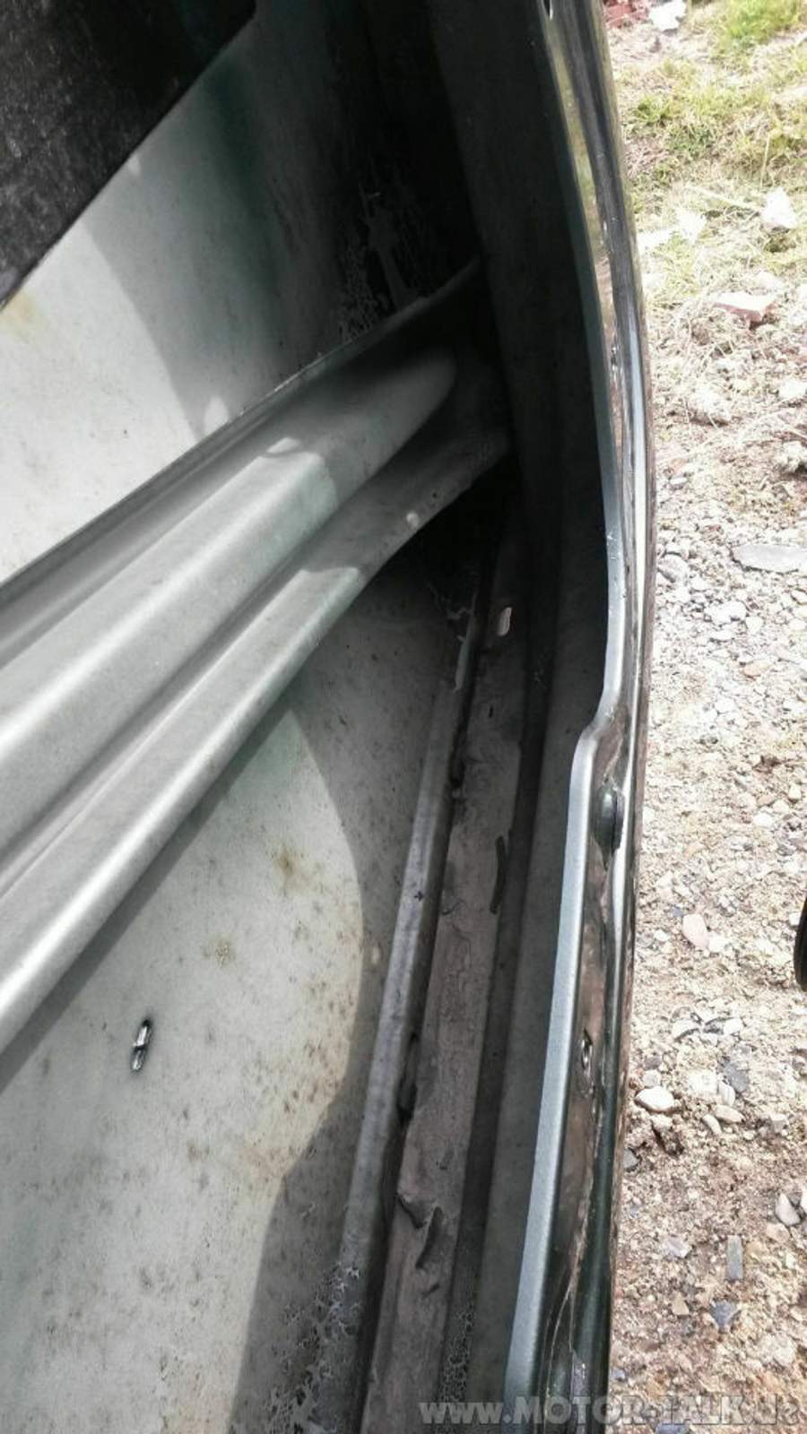

Wenn die Tür schon auf ist, kann man z.B Alubutyl verkleben.
Ich habe mich der Korrosionsvorsorge gewidmet und
da der 11,5 Jahre alter Softlack an der alten Türverkleidung gegen die Fingerringe den kürzeren gezogen hat, eine neue gebrauchte Türverkleidung verbaut.
