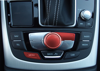

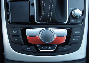

Reboot MMI
Um das MMI neu zu starten müssen die Tasten "MENU" , der Drehdrücksteller und die obere rechte Funktionstaste zusammen gedrückt werden.
mmi-touch-resetmmi-touch-reset

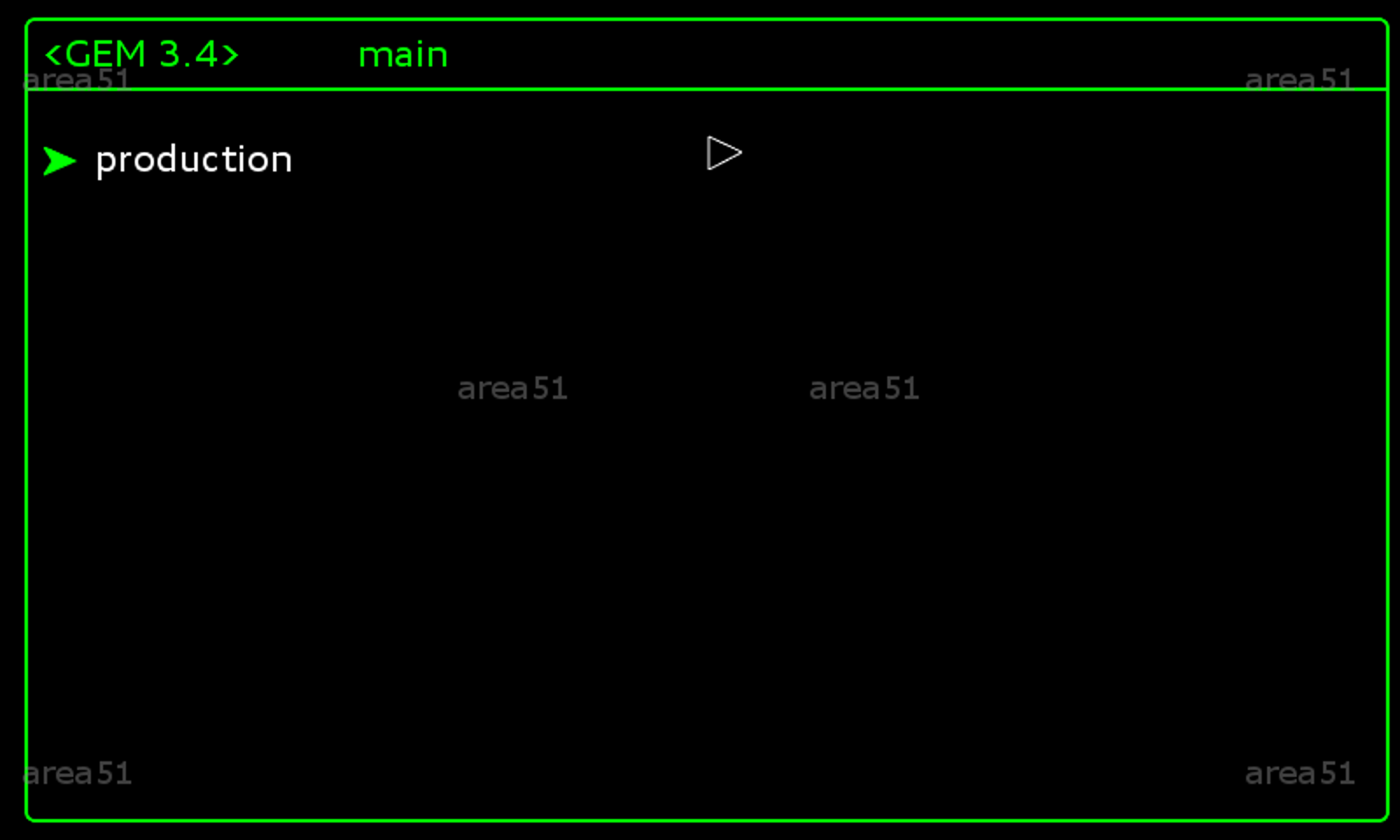

Hidden Menu im MMI
Um das Engineering Menu aufzurufen zuerst ins CAR Menu wechseln. Anschliessend müssen die Tasten "BACK" und die untere linke Funktionstaste zusammen gedrückt werden.
Um das Hidden Menu freizuschalten muß im STG 5F der APK "Developer Mode" von "not activated" auf "activated" gesetzt werden. In VCP vorher bitte "Engineering Mode" einstellen.
mmi-touchxcf-hidden-menummi-touchxcf-hidden-menu
hm01hm01
vcp-engvcp-eng

Screen Shot im MMI
Um einen Screenshot zu erstellen müssen die untere linke Funktionstaste und die untere rechte Funktionstaste zusammen gedrückt werden. Die Screenshots werden auf der Festplatte der MMI Unit gespeichert. Um die Screenshots auf die SD Karte 1 zu kopieren muß das Hidden Menu freigeschaltet worden sein (siehe Hidden Menu).
Im Hidden Menu dann folgende Schritte durchführen:
  • "production" auswählen
  • "debugging_prod" auswählen
  • "Copy MMX/RCC CoF, ErL & ScS (only AU) to SD1" auswählen
  • abwarten bis der Kopiervorgang beendet ist ("Copying files to ... done";)
Die Screenshots (und Logdateien) befinden sich nun auf der 1. SD Karte in einem Verzeichnis (z.B. 01_Export_20160913_115634).

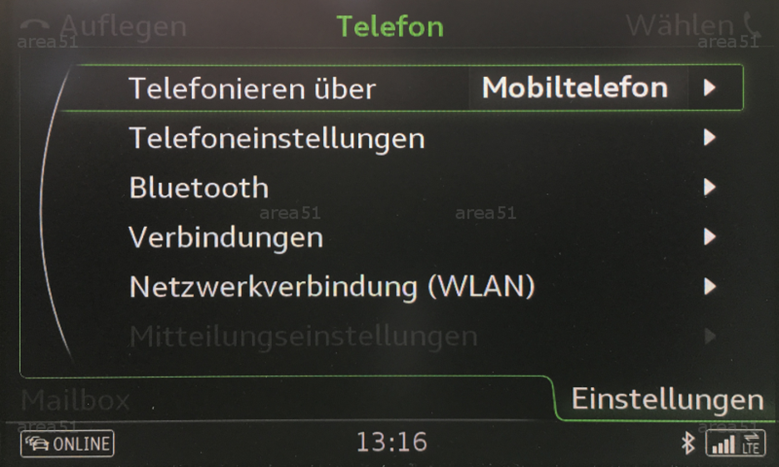

MMI Touch: Auswahlmenü Telefonieren über MMI / Telefon aktivieren
Bei den MMI Touch Units ohne Phonebox ist das Menü zur Auswahl, ob man über das MMI oder ein Handy telefonieren möchte standardmäßig deaktiviert. Über die SIM im MMI funktioniert in dem Fall nur Datenverkehr. Mit einer Anpassung im MMI lässt sich das Auswahlmenü zum Vorschein bringen :)
  • STG 5F - Informationselek. I
  • Anpassung (login 20103 nicht vergessen)
  • Kanal "(26)-Vehicle configuration-Sim_card_mode_switch"
  • von "not present" auf "present" ändern.

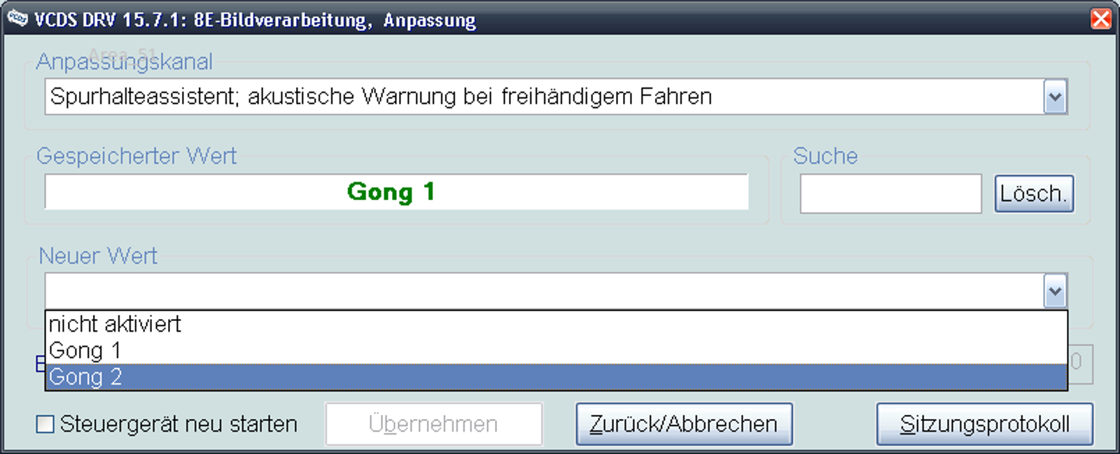

Spurhalteassistent: akustische Warnung bei freihändigem Fahren
  • STG 8E - Bildverabeitung
  • Kanal "akustische Warnung bei freihändigem Fahren"
  • gewünschten Wert einstellen
