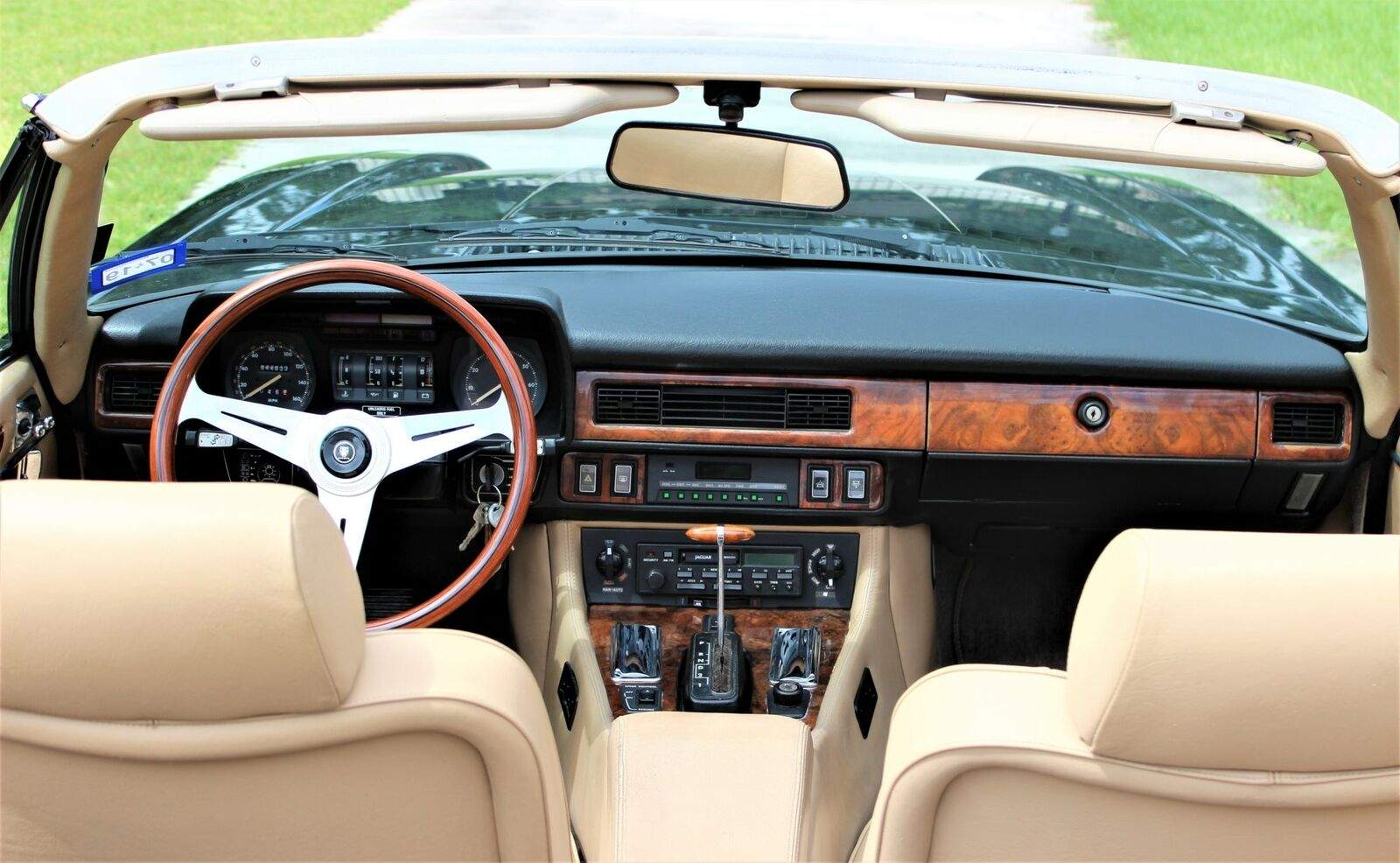

H&E XJ-S Convertible Vorne Links GeschlossenH&E XJ-S Convertible Vorne Links GeschlossenH&E wurde 1942 gegründet und sollte bis 1992 existieren. Aufgrund eines Brandes sind Informationen zur Firma spärlich und das natürlich den Produktionszahlen betreffend. Das Ergebnis: Verwirrung. Vom H&E Umbau sollen entweder knapp 900 oder 2000 Stück gebaut worden sein. Die genaue Zahl wird schwer festzustellen sein.
H&E XJ-S Convertible Rechts GeschlossenH&E XJ-S Convertible Rechts GeschlossenDer Umbau als Solches ist nicht "mal eben" nur "Dach ab" und "Stoffdach ran". Es bedeutet deutlich mehr. Dieses zeigt sich bei Restaurationsarbeiten, in denen festgestellt wird, dass viele Teile des normalen XJ-S Convertibles nicht passen.
Beginnend damit, dass man das Dach kurz hinter der Frontscheibe abtrennte und bis zu den Rückleuchten die Flying Buttresses entfernte, hat man am den Kraftstofftank geteilt und so dem Wagen 2 Tanks versehen. Beide werden durch eine Einfüllöffnung (vom XJ-SC genommen) betankt/befüllt. Eine Pumpe im Inneren sorgt dafür, dass immer ausreichend Kraftstoff im Haupttank vorhanden ist.
Hinten nur eine AblageHinten nur eine AblageDer Grund für die neuen Tanks liegt darin, dass man das Dach soweit verstauen wollte, dass es nicht hinten "aufträgt" (anders als die späteren Modelle von Jaguar). Dadurch wirkt das Auto schlanker, filigraner.
Hinter den Fahrersitzen wurde eine Versteifung (knapp 10 kg schwer) verbaut und eingeschweisst. Die Rückbank wurde entfernt und der Wagen damit zum reinen Zweitsitzer (statt 2+2) gemacht. Um die nun vorhandenen Schwingungen aufgrund des Umbaus zu beseitigen, wurde hinter den Frontscheinwerfern ein weiteres "Ausgleichsgewicht" verbaut. Dadurch konnten die Resonanzschwingungen beseitigt werden. Am Unterboden ist zudem noch ein "Steifigkeitskreuz" an 4 Ecken des Unterbodens befestigt worden, damit etwaige Verwindungen unterbunden werden können. Schließlich war der XJ-S nicht mit der Absicht eines offenen Modells entwickelt worden.
Typische Roststellen nach dem UmbauTypische Roststellen nach dem UmbauTypische Roststellen nach dem UmbauTypische Roststellen nach dem UmbauInteressanterweise sieht das Dach des Hess and Eisenhardt Umbaus aus, wie das vom späteren Karmannmodell. Feine Details trennen das H&E Modell vom Jaguar Modell. Diese sind, wie bereits oben erwähnt, der Ansatz vom Dach über der Frontscheibe (beim Jaguar Modell ist dieses gar nicht vorhanden) sowie die Seitenscheiben der Türen mit noch vorhandenem Dreiecksfenster sowie die Form der hinteren Seitenfenster (statt dreieckig nun viereckig). Dazu noch im offenen Zustand das Fehlen der "Dachwulst".
Leider sind die H&E Umbauten rar und wenn etwas kaputt geht, ist es besonders im Bereich des Daches nicht einfach eine Reparatur durchzuführen. Die Tankkonstruktion hat sich auch im Laufe der Jahre als "unzuverläßig" erwiesen. Die Qualität der Karosseriearbeiten ist ebenfalls oftmals sehr "amerikanisch". Will heißen: nicht gerade auf Langlebigkeit ausgelegt. Dennoch ist der generelle Tenor, dass der H&E die angenehmere Version des XJ-S Convertible ist.
