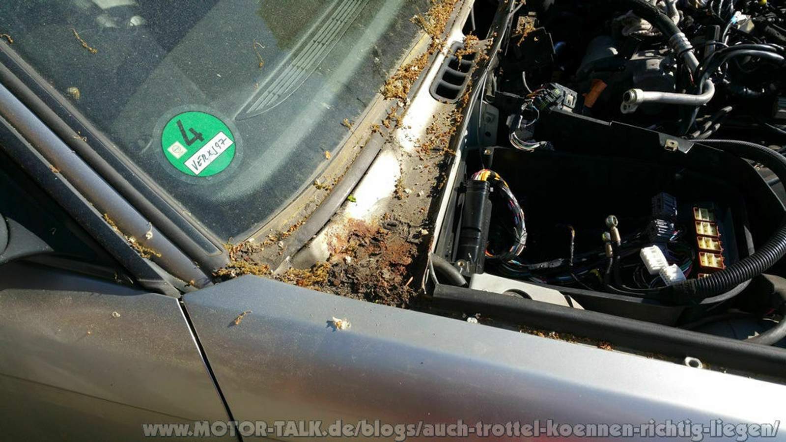

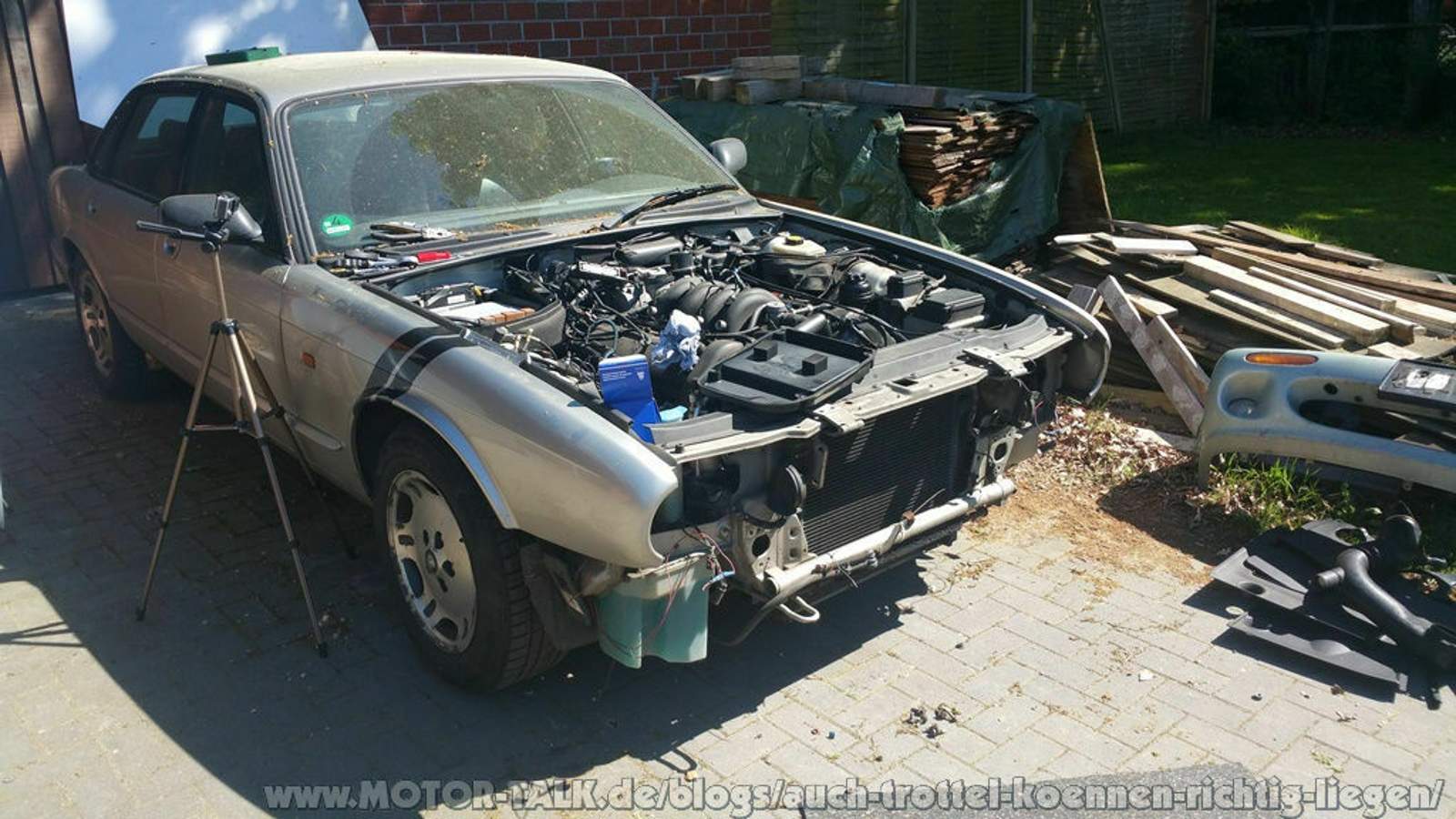

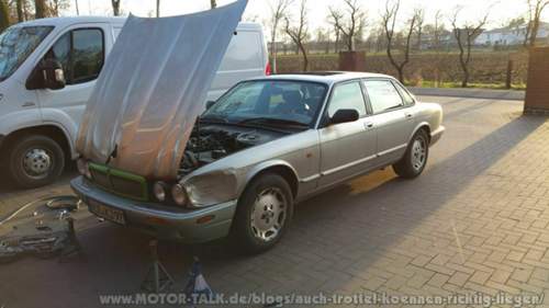

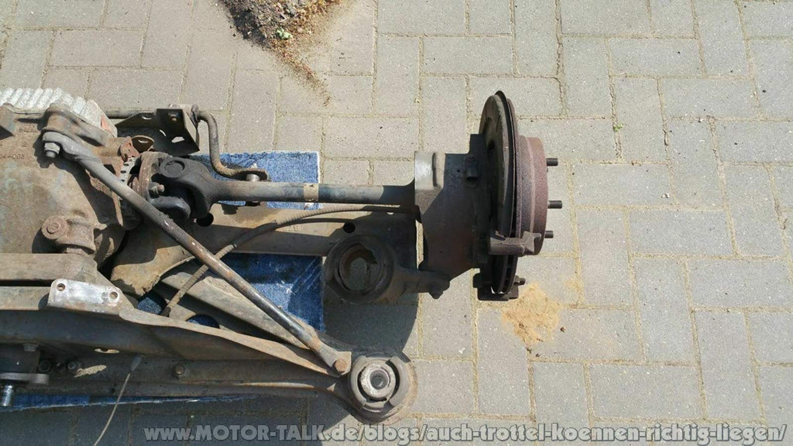

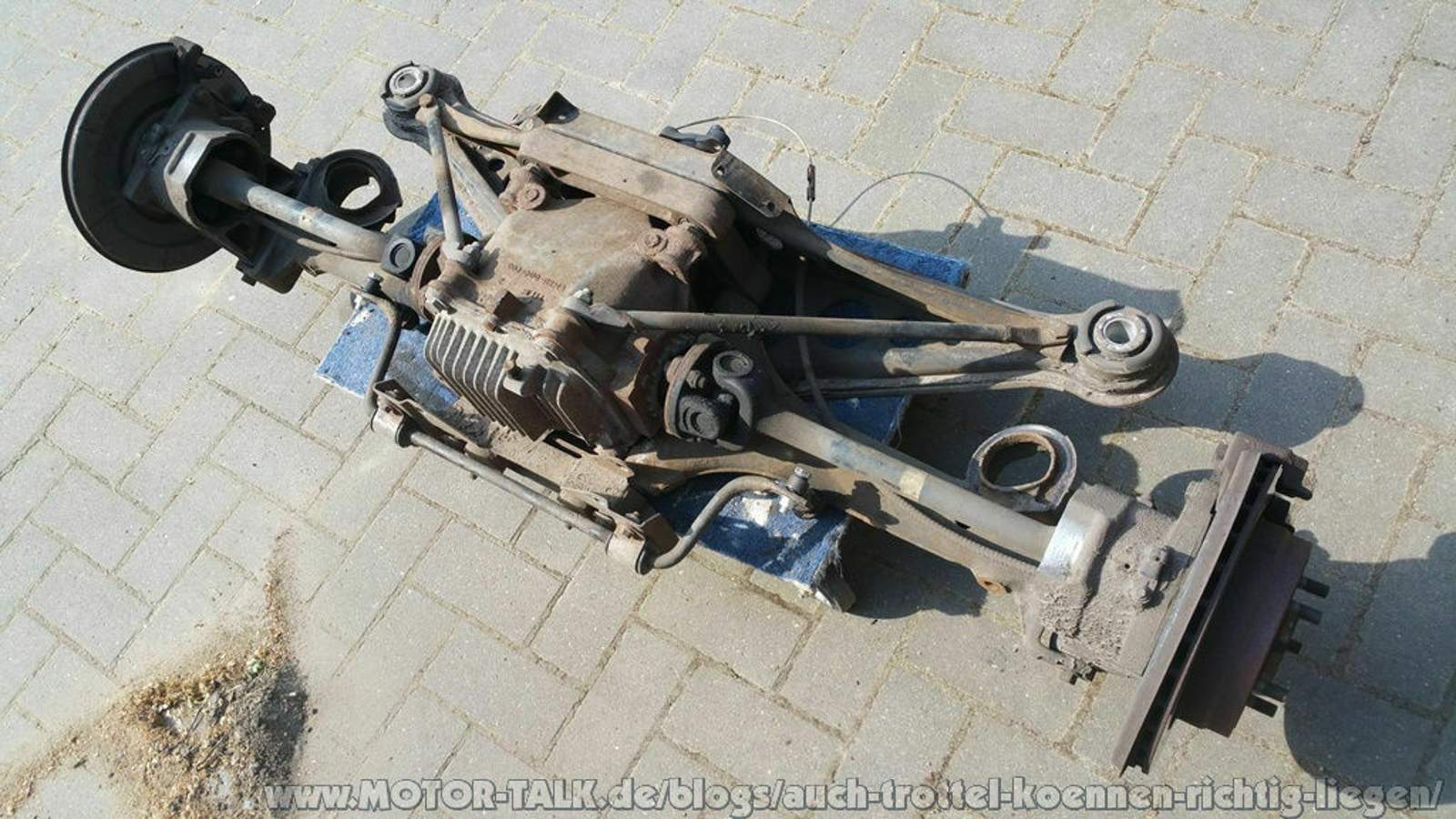

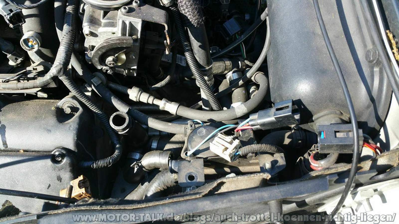

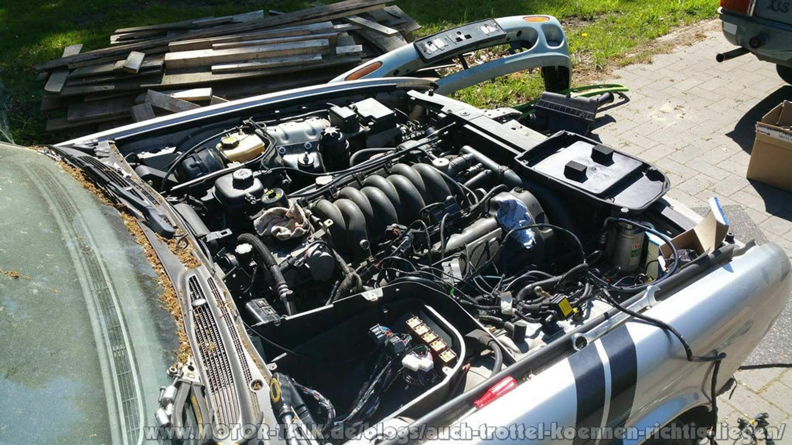

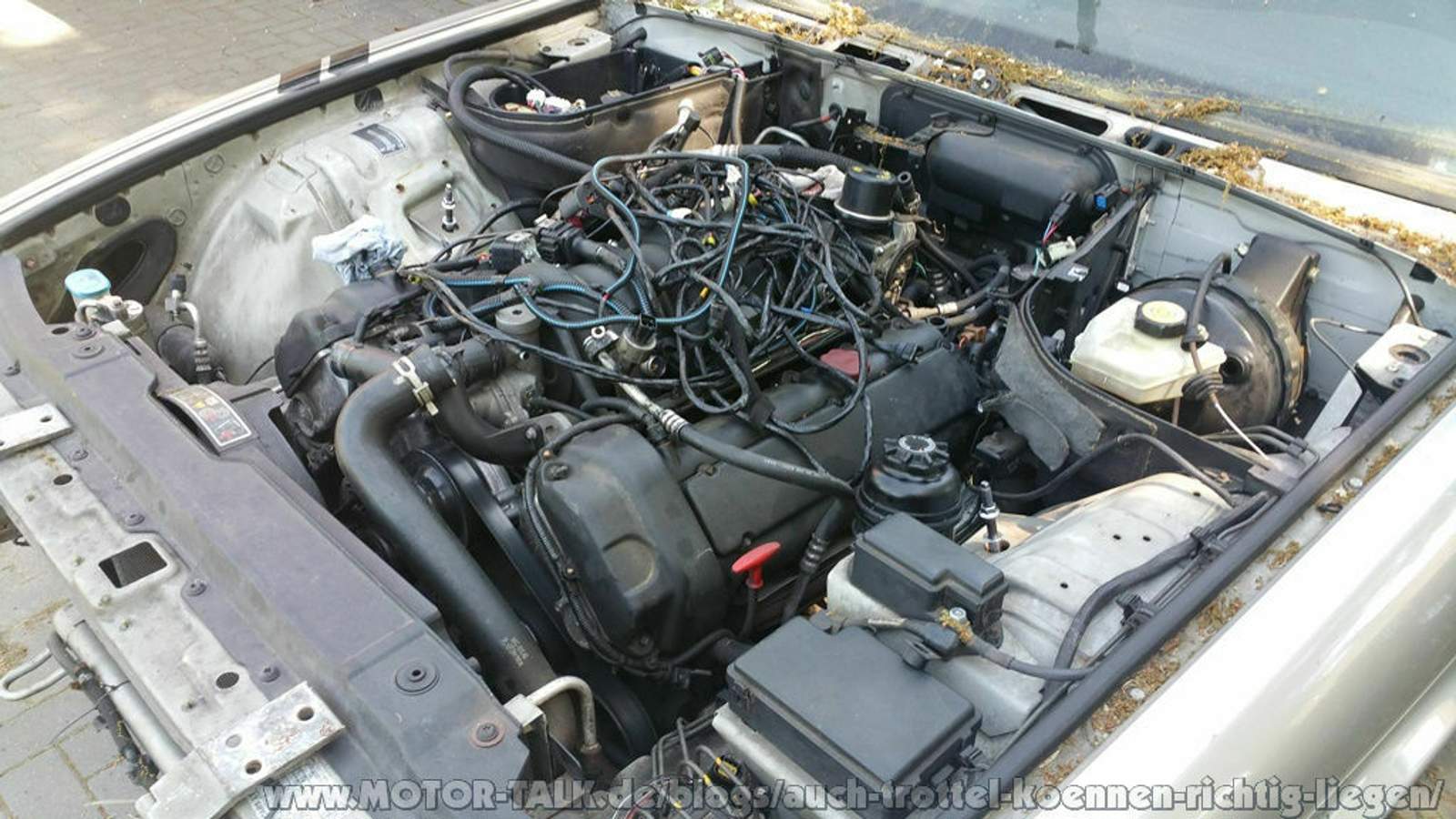

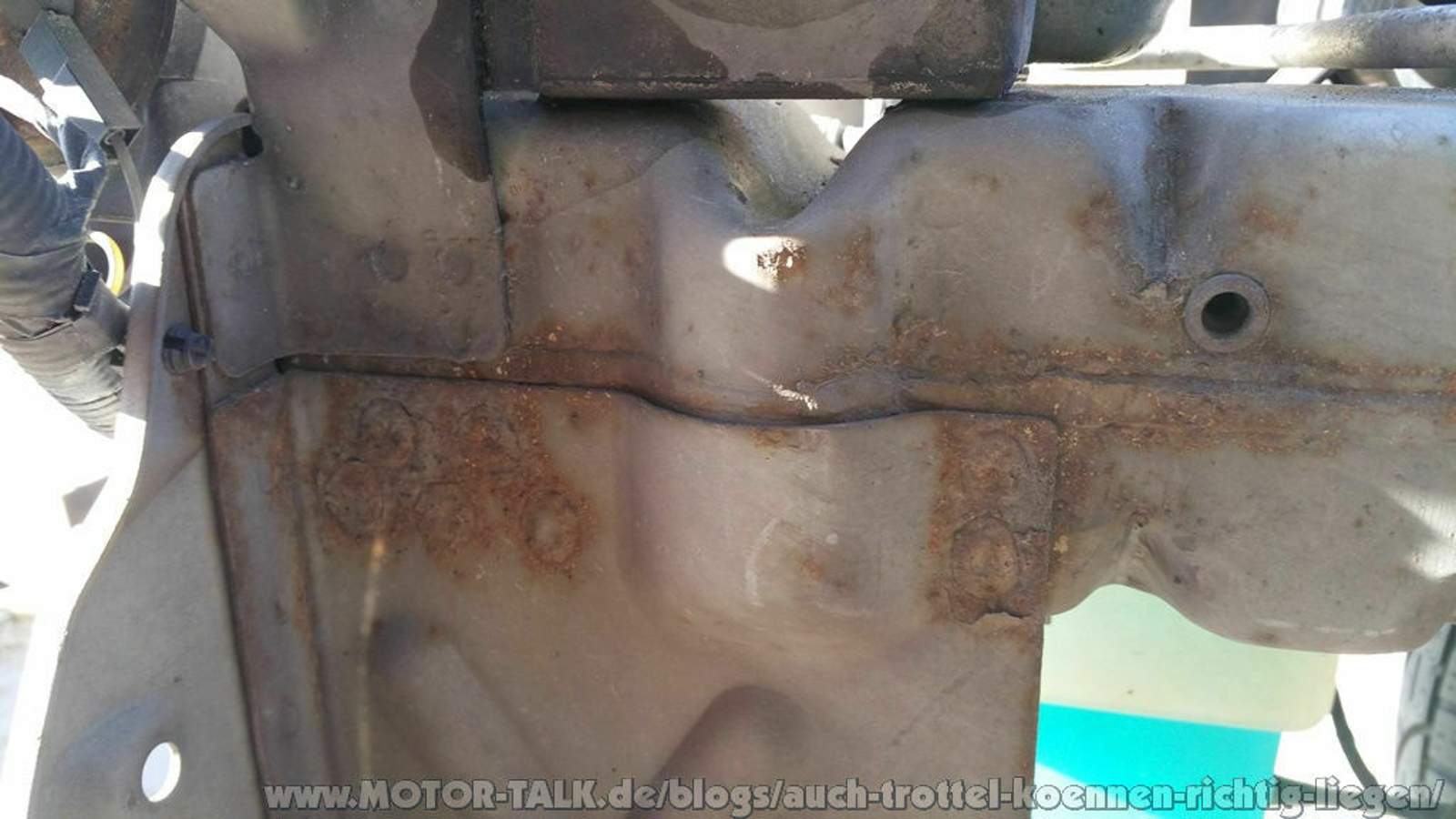

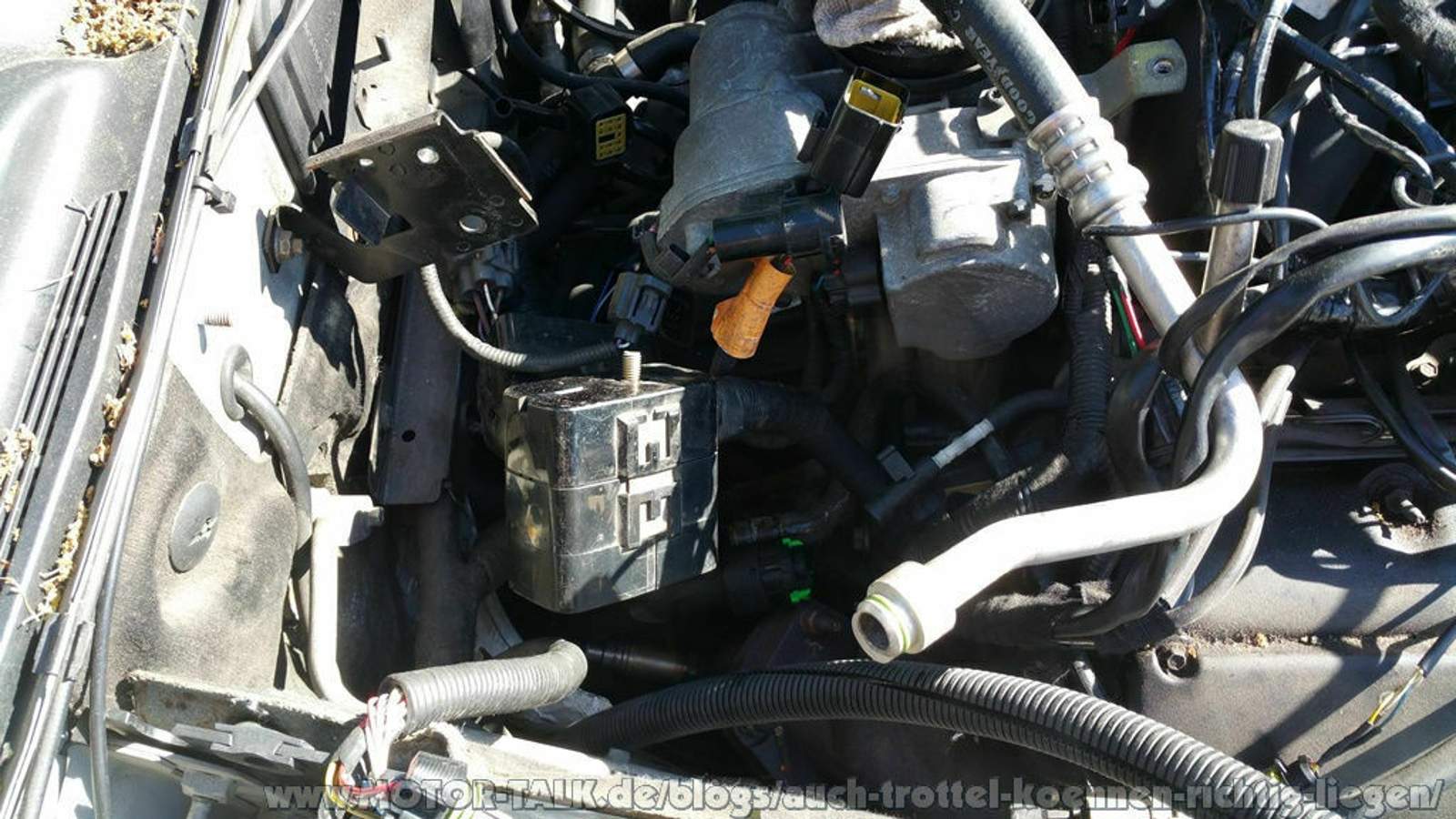

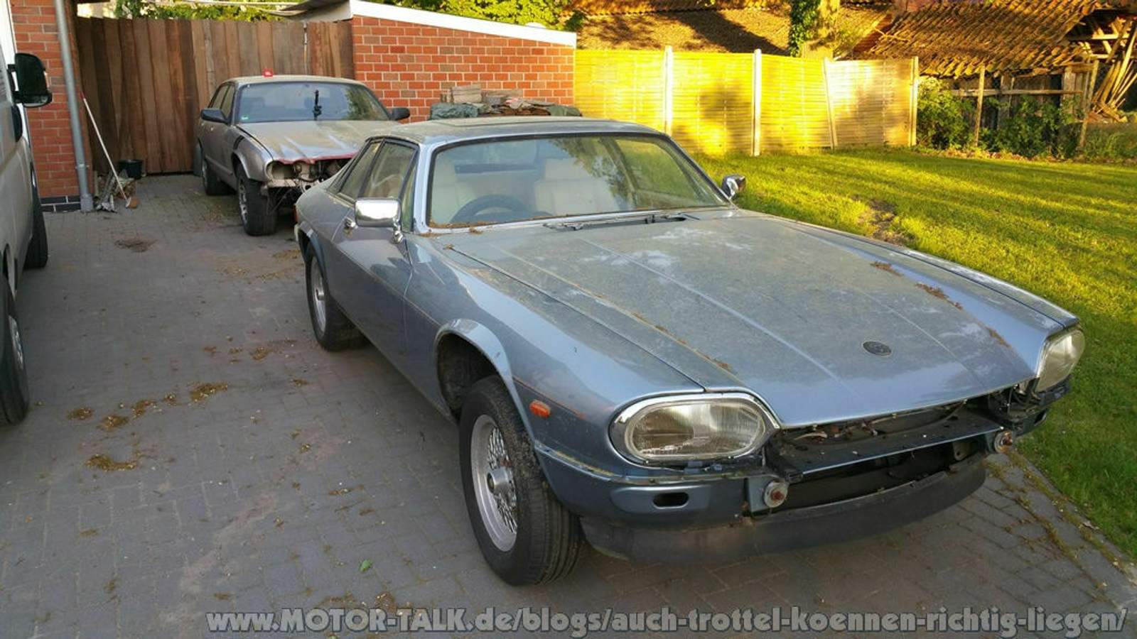

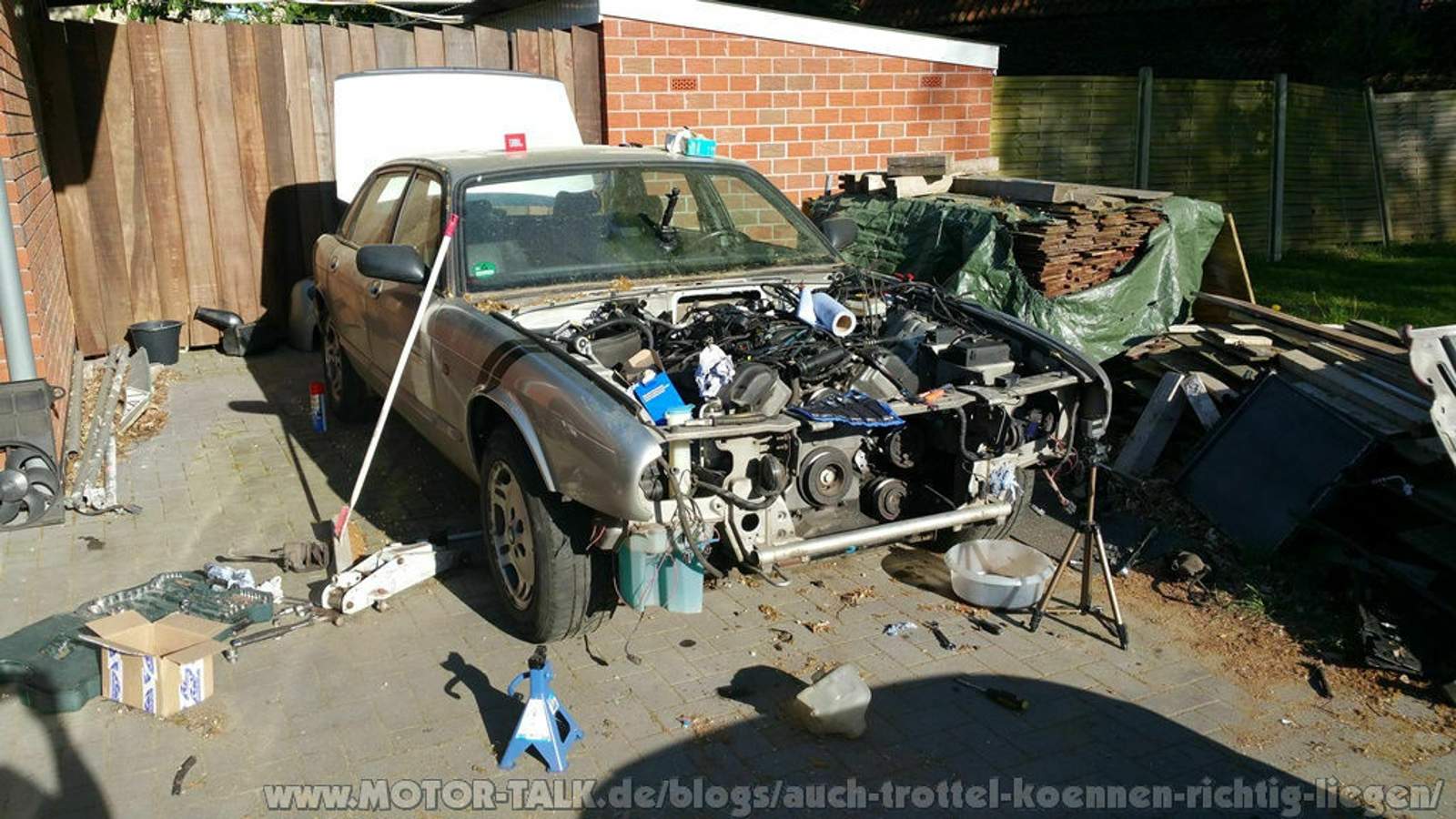

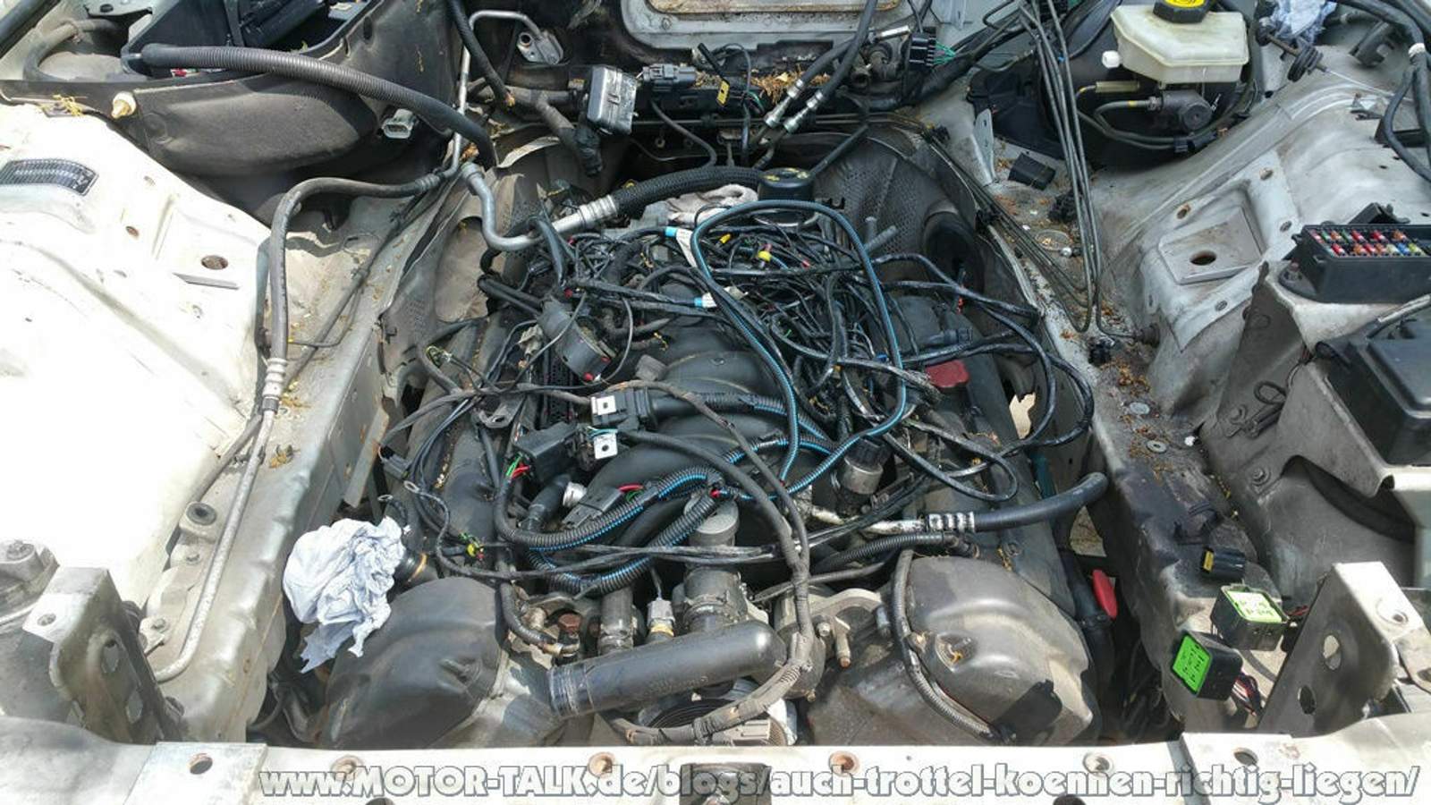

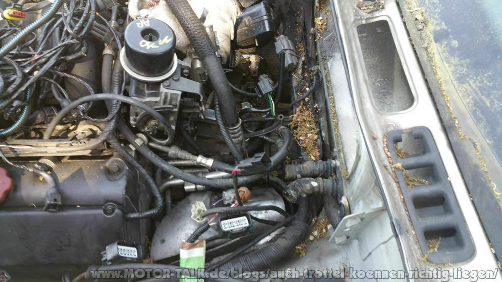

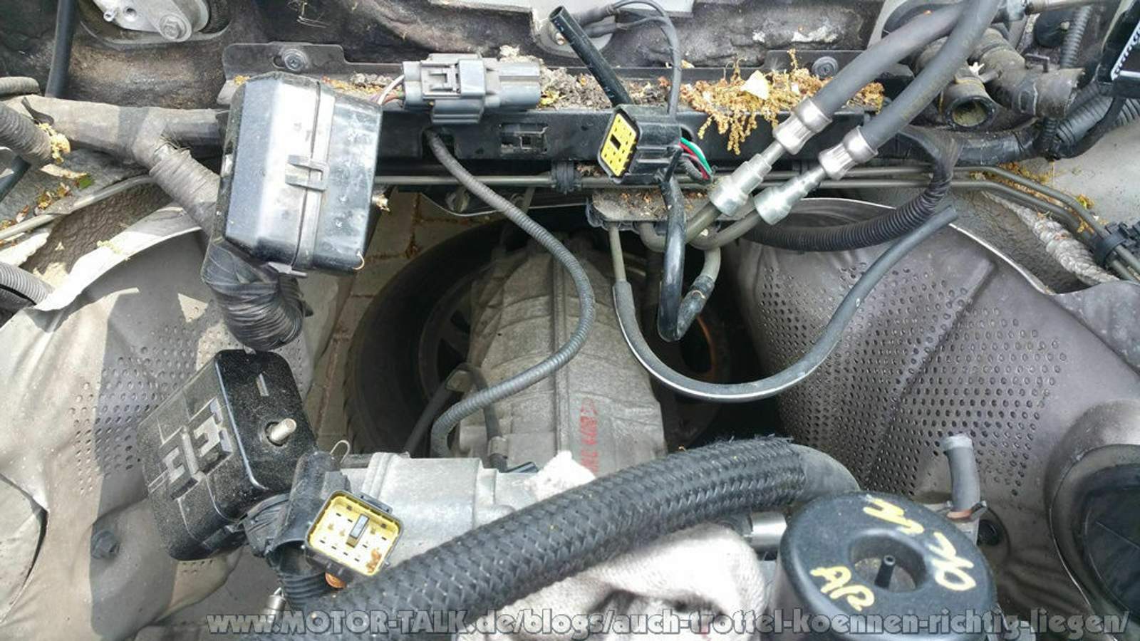

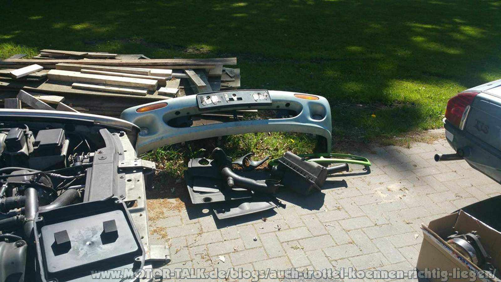

Rustys Abschied läuft auf Hochtouren. Nach dem Entschluss, dass die Reissleine zu ziehen ist, geht seine Zerlegung zügig vorwärts. Allem voran die Karosserie und die Trennung von Karosserie und brauchbarem Gut :D Als lustiger Ulk habe ich mir erlaubt die Zerlegung soweit wie möglich in Zeitraffer festzuhalten. Ich bin erstaunt, dass alles so zügig ging wobei ich auch sagen kann, dass es nur wenige Schrauben gab, die ich nicht angefasst hatte in den vergangenen 3 Jahren ;)
Lehnt euch zurück und schaut mal zu wie ich, euer Trottel, Rusty zerlege. Ein paar Schritte habe ich nicht mitgefilmt, z.B. das Herausrollen der Hinterachse oder das Trennen von Kardanwelle und Auspuff (da würde man sowieso wenig sehen -> dunkel! :D) aber mal schauen was ihr davon haltet... Vom Innenraum kommt noch ein gesondertes Videöchen wenn ich damit durch bin. Lacht, weint, mault, macht wonach euch ist :D
<iframe class="video youtube-player" width="425" height="355" type="text/html" src="https://www.youtube.com/embed/UiIszUDjpbM" allowfullscreen="1" frameborder="0"></iframe>
Und für die jenigen, die noch dazu alle Bilder sehen wollen, gibt es jetzt noch alle Bilder zum Schlachtfest. Es tut schon weh Rusty so zu sehen aber letzten Endes wird es andere XJ am Leben erhalten... Besser als nichts!
Teil 2 wird folgen, sobald der Innenraum zerlegt wurde. Das sollte nächste Woche erfolgen. Und dann ist Rust Geschichte... Schmerzhafte Geschichte... Aber vielleicht mit einem finanziellen Ausgleich!? :D

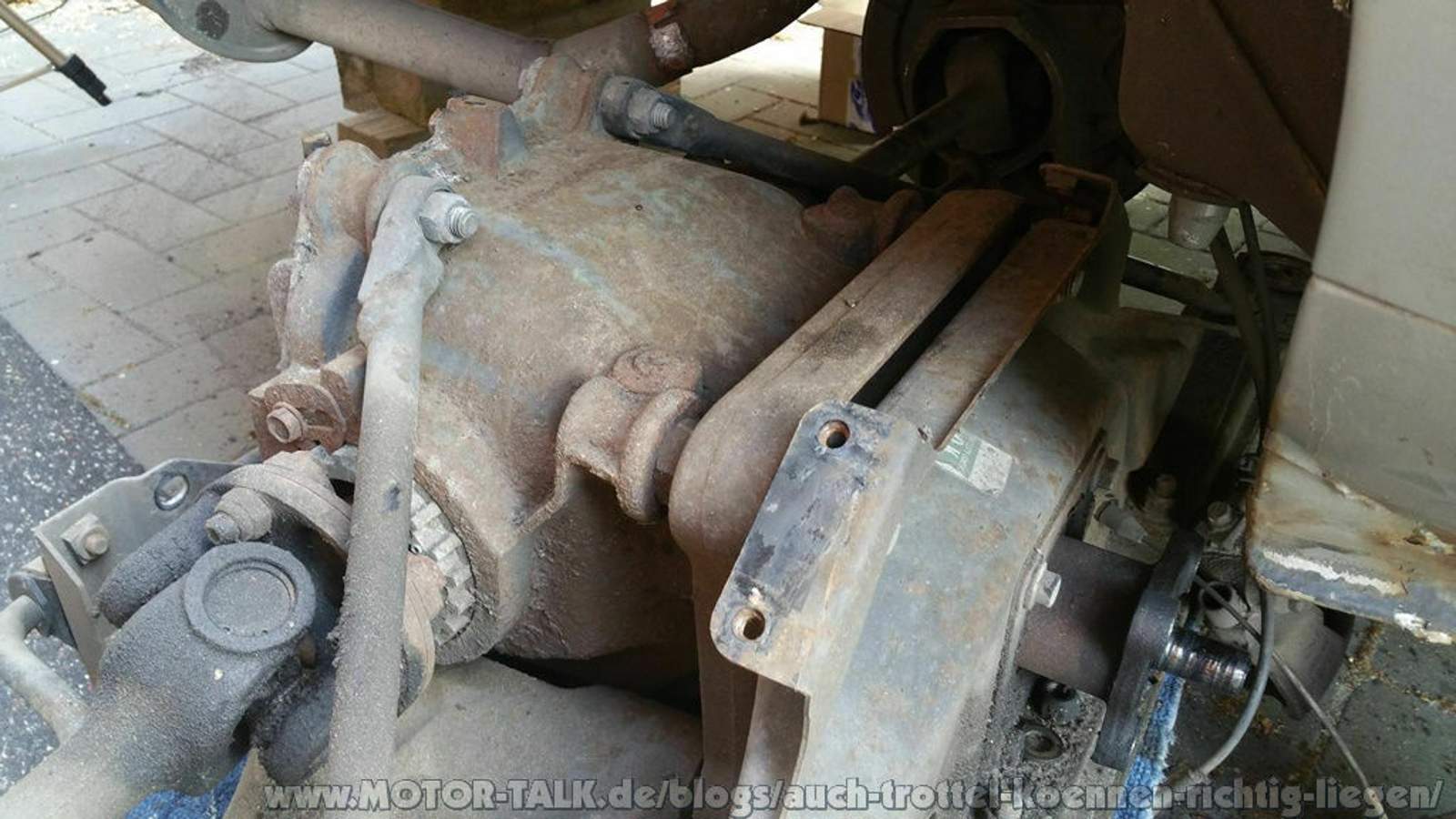

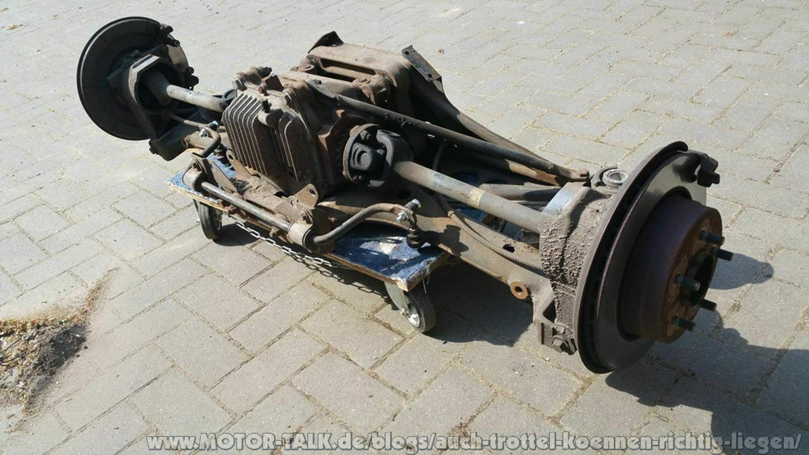

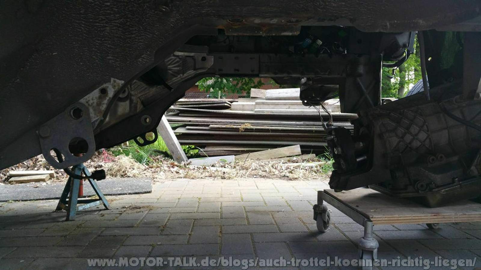

Sun May 13 13:50:55 CEST 2018    |    ToledoDriver82

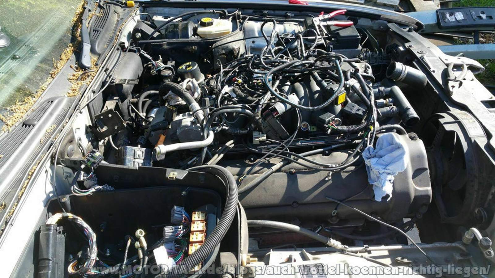

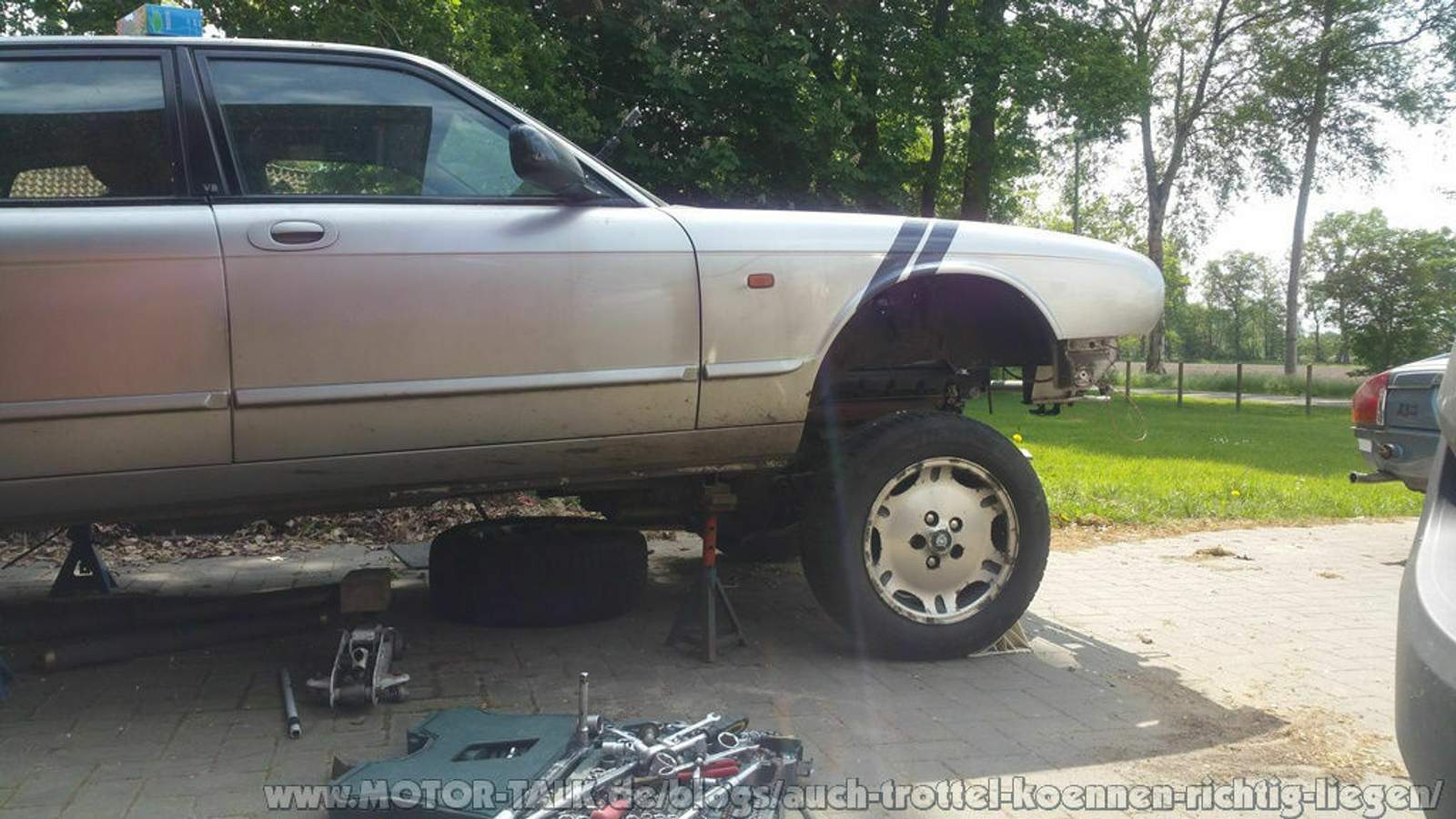

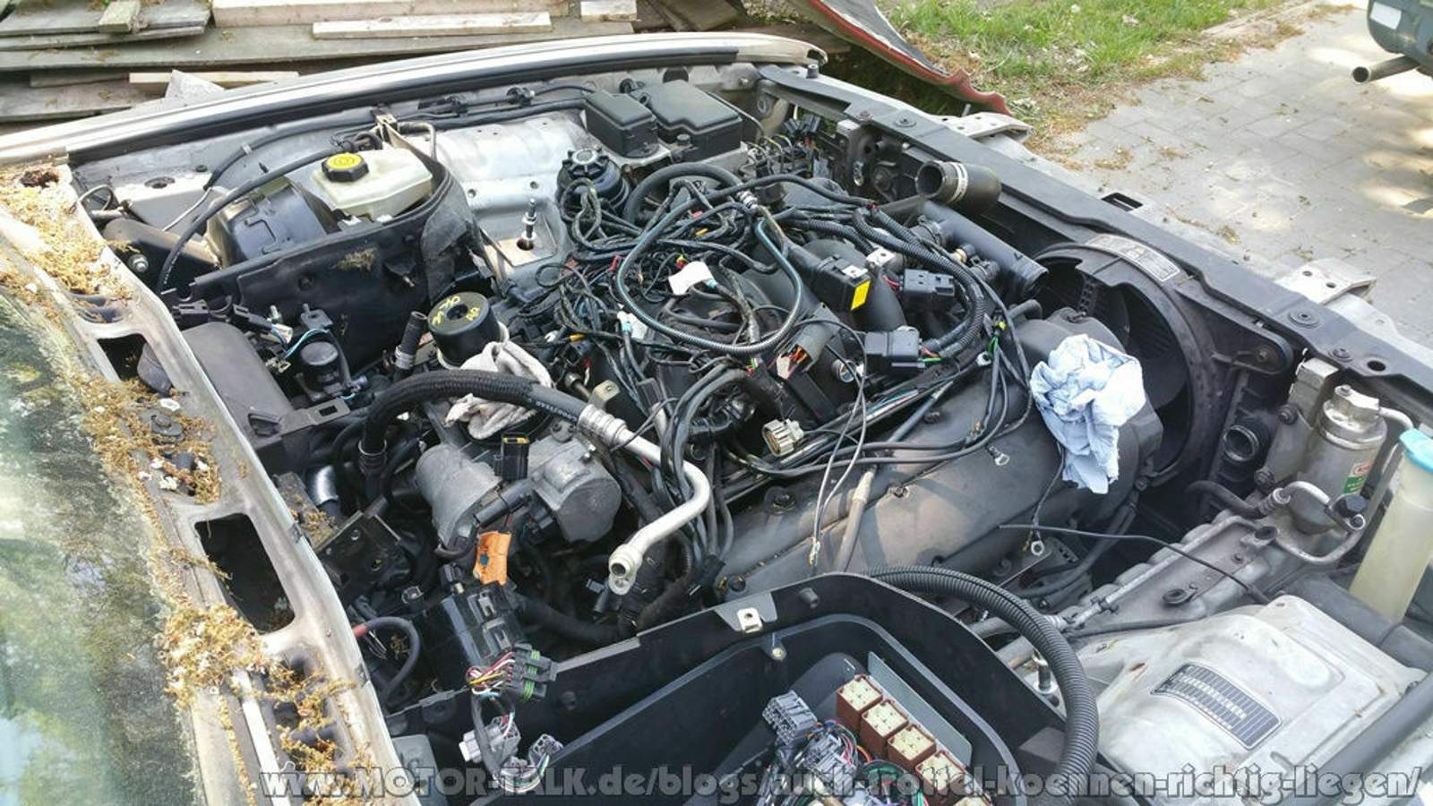

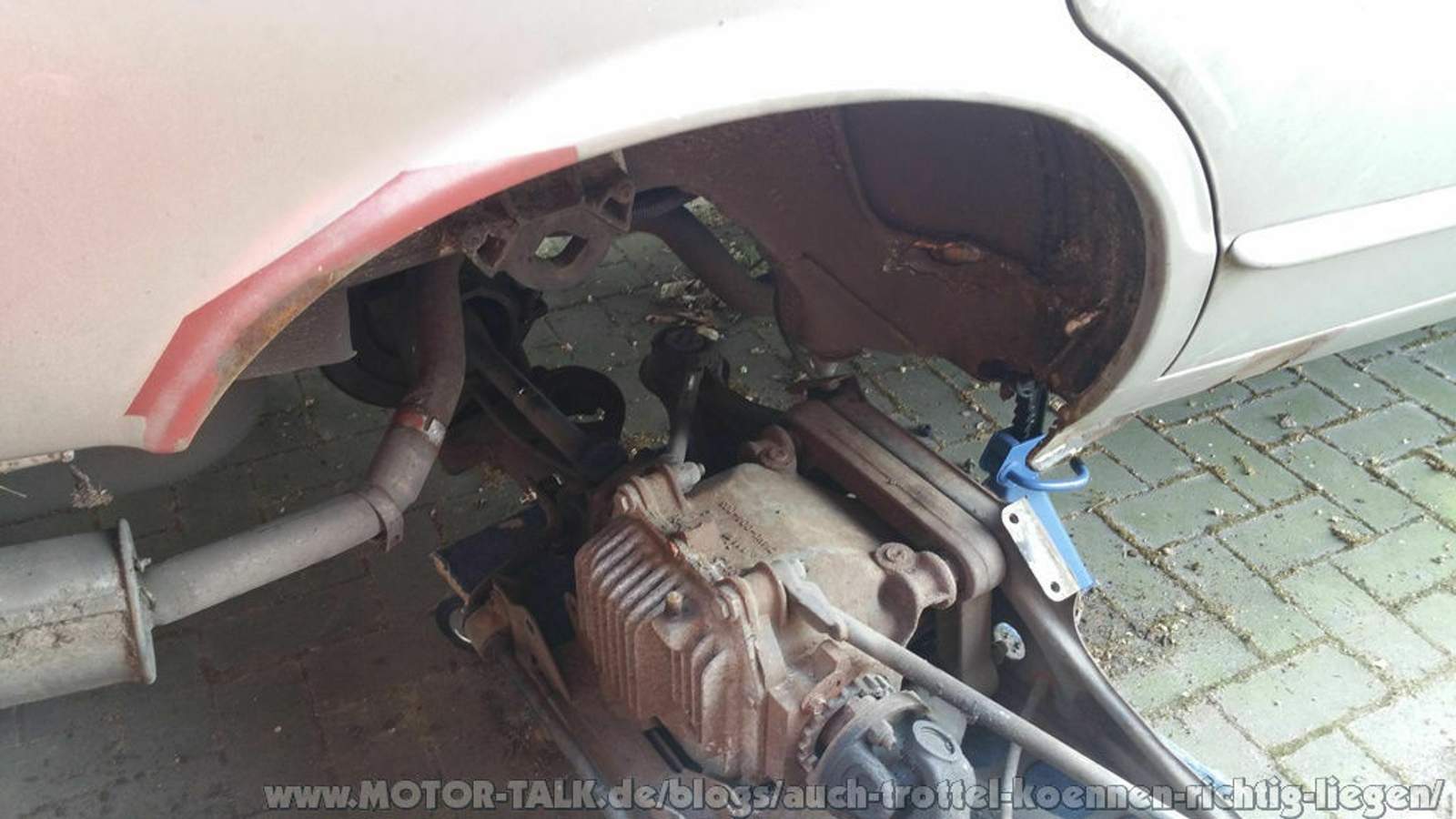

Auto angehoben und Motor nach vorne raus....so hab ich das auch vor. Aber geht gut vorwärts.....und die Hütte ist echt knusprig :D
Sun May 13 14:00:59 CEST 2018    |    Trottel2011

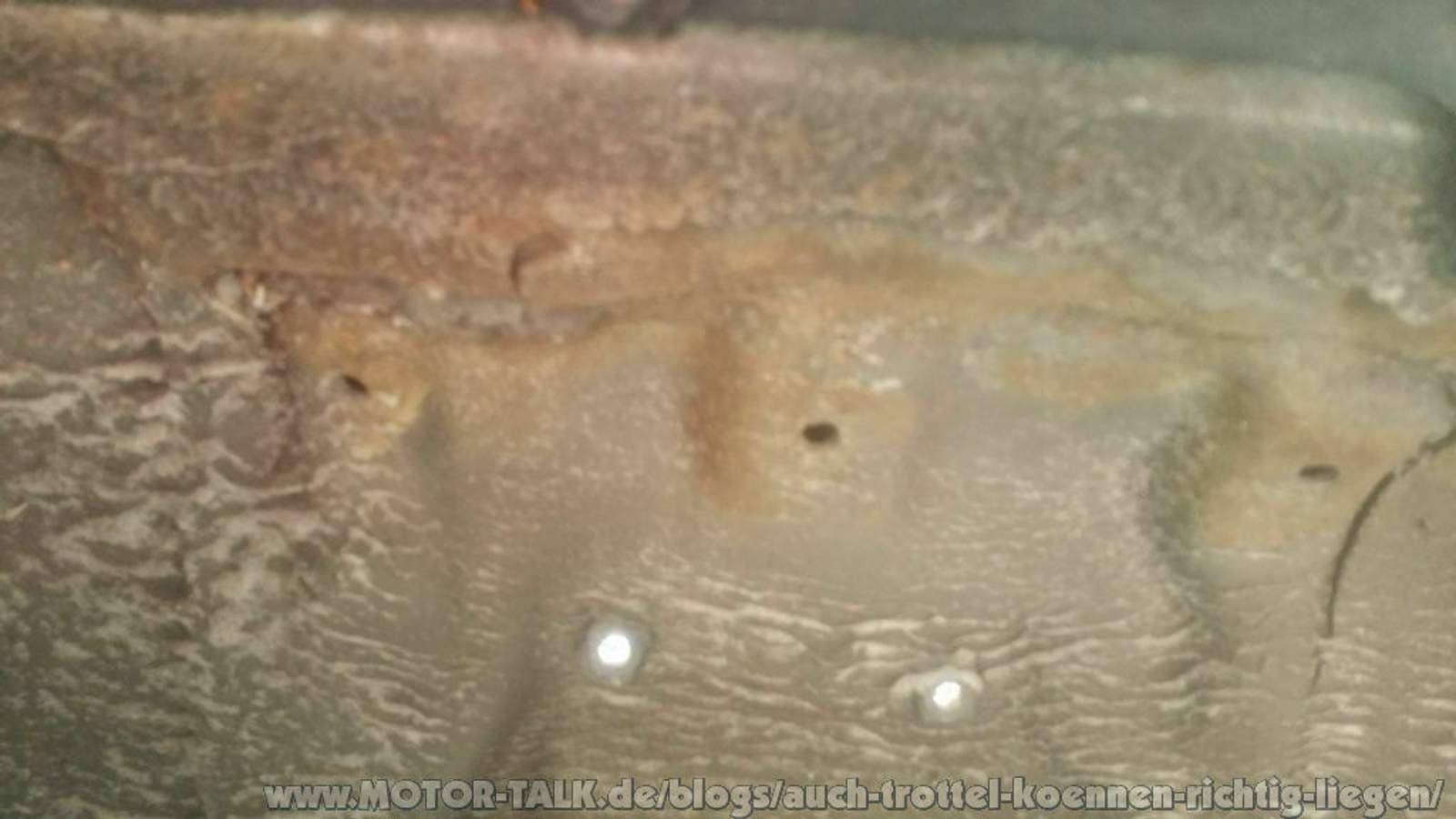

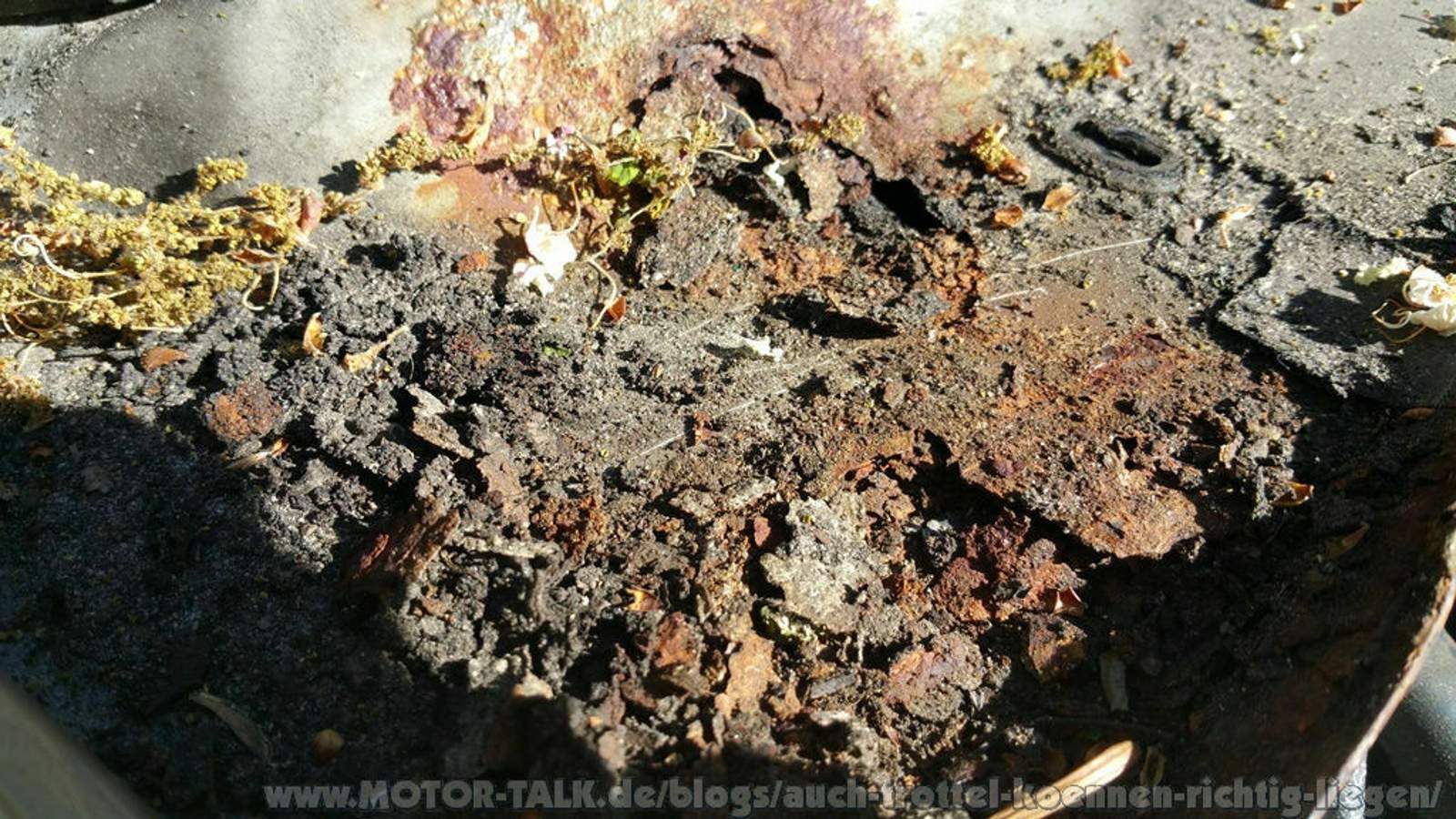

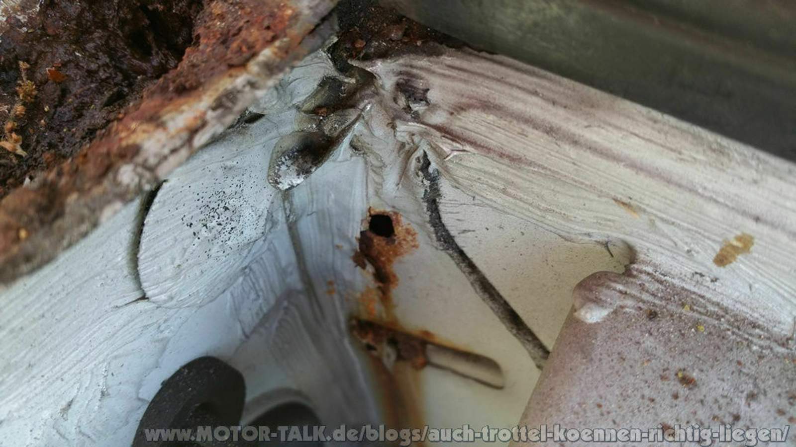

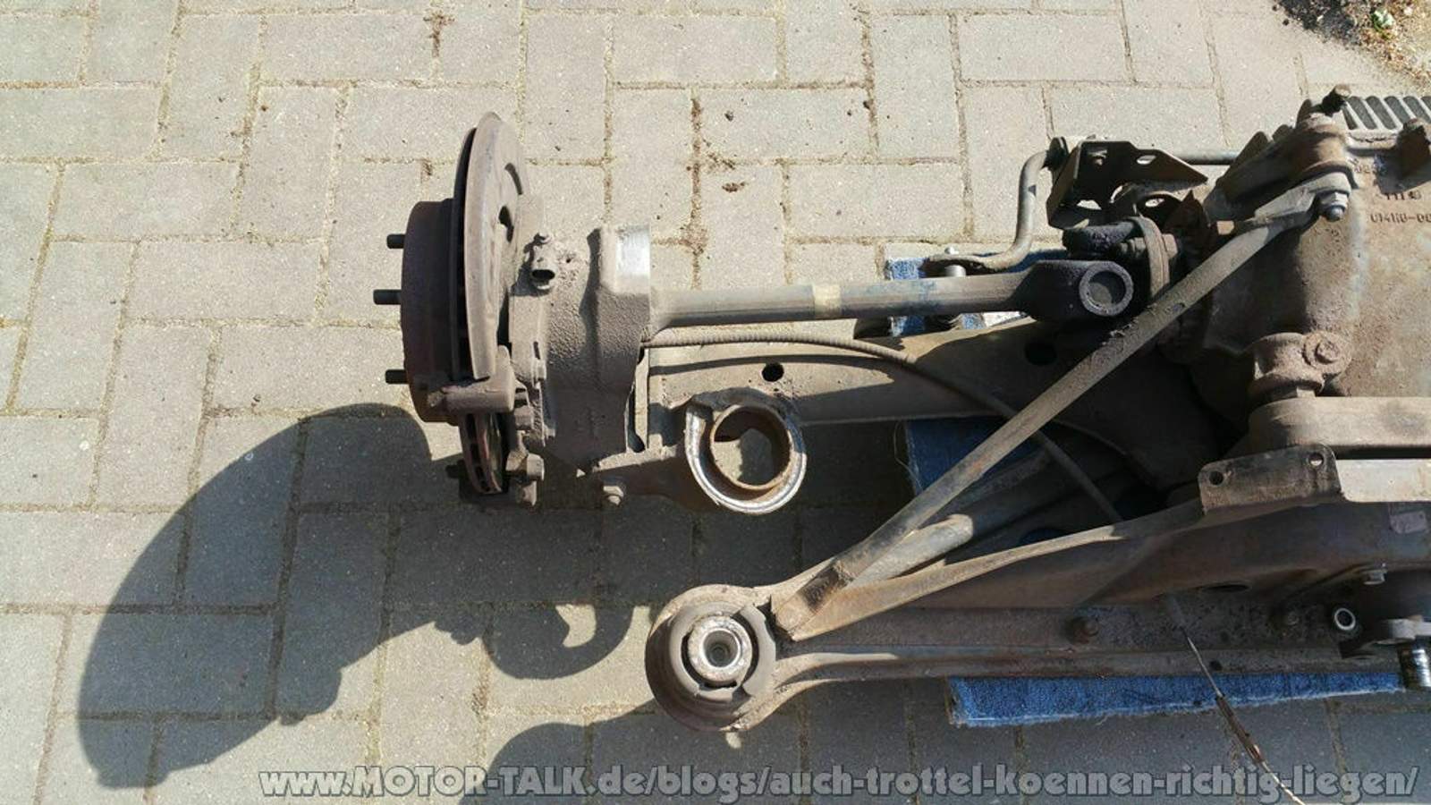

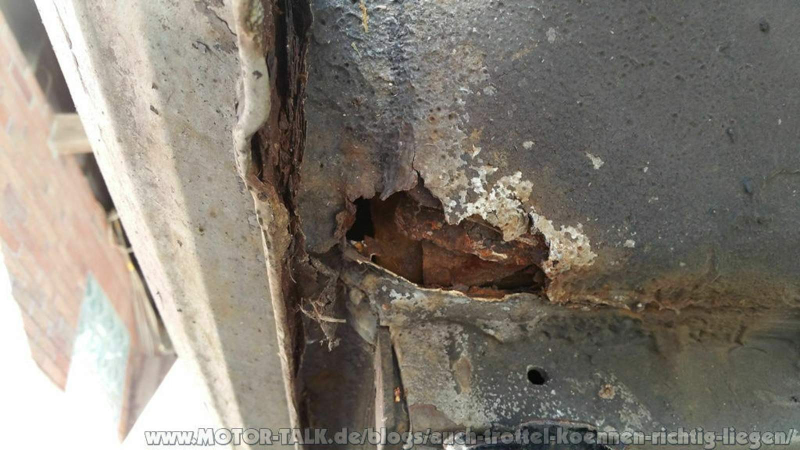

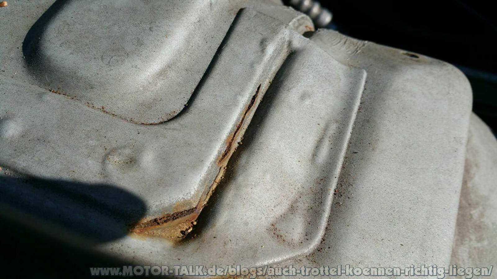

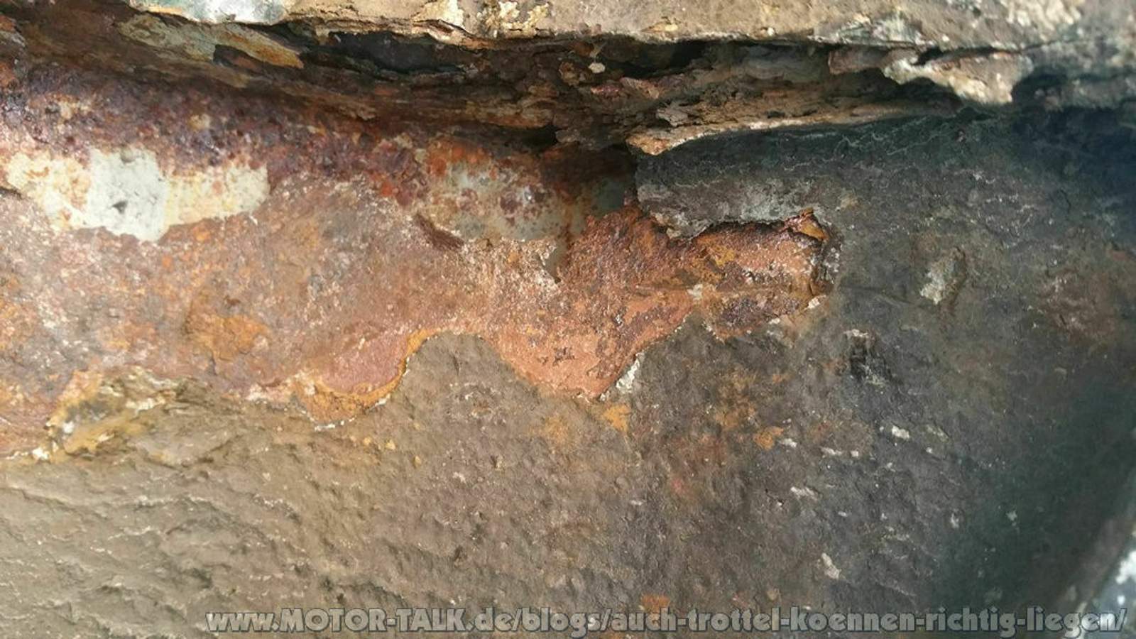

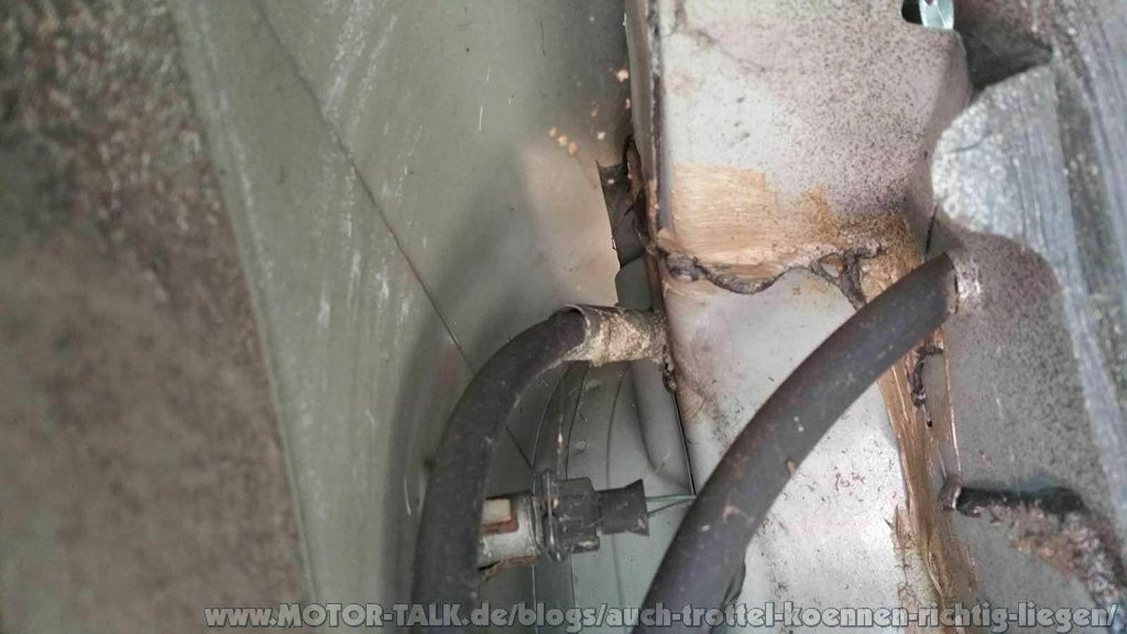

Beim Jaguar geht es aber ziemlich gut, weil die Federn zwischen Hilfsrahmen und Querlenker gespannt sind. Ich weiß nicht wie das beim GD ist, aber wenn es McPherson Federbeine hat, wirst du da ein kleines Wägelchen benötigen :)

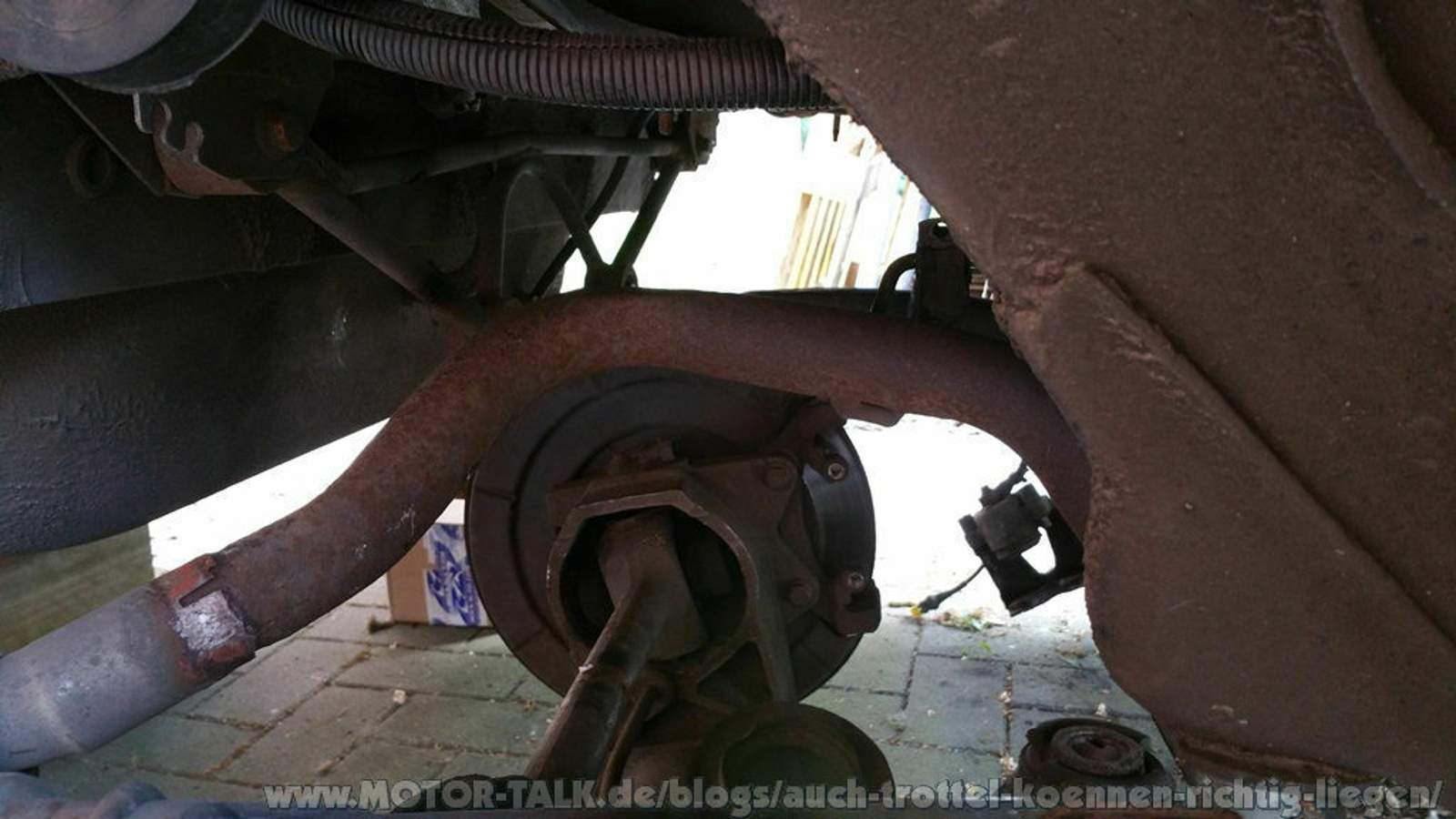

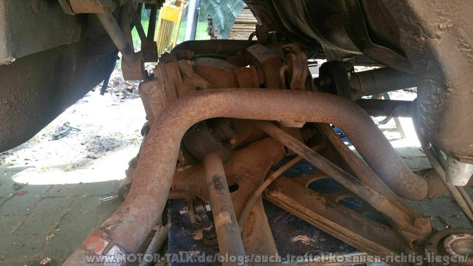

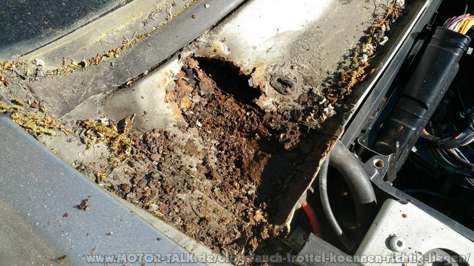

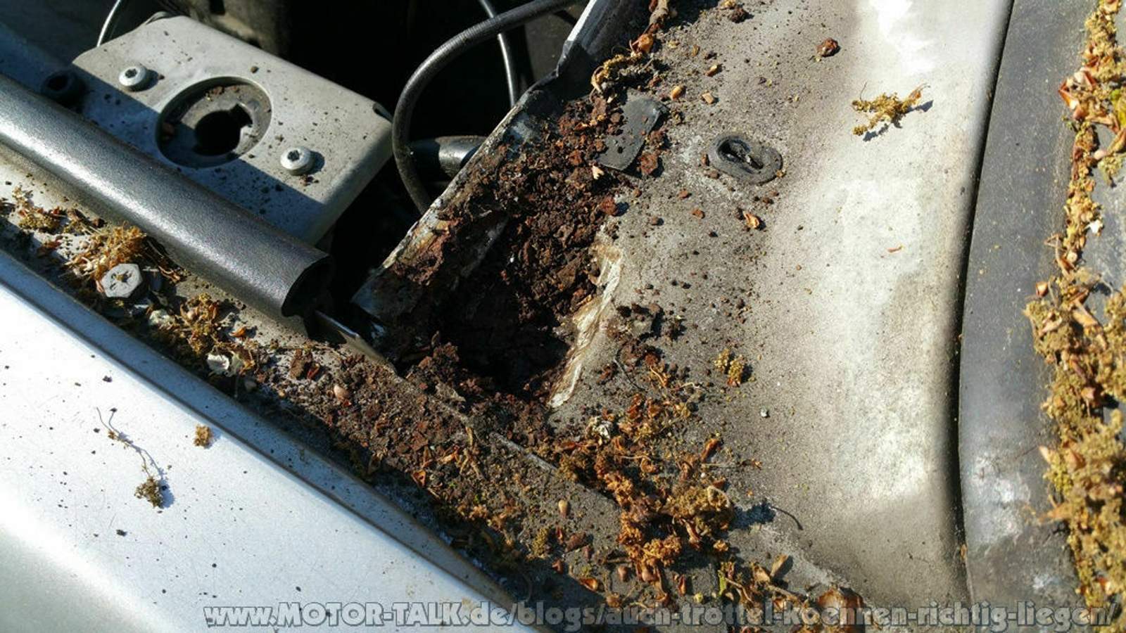

Und ja, er ist knusprig. Und das war noch nicht einmal alles :D Ich finde mehr und mehr. Der Schraubenzieher geht einfach fast überall durch den Boden durch. Lustigerweise gammelt es um die Verstärkungsblechen am meisten :D
Sun May 13 14:08:36 CEST 2018    |    ToledoDriver82
Ich roll den vor,löse alle Schrauben und heb es dann einfach drüber :D:D:D dann zurück schieben und Böcke drunter :D soll wohl mit zwei drei Mann funktionieren :D:D:D
Wenn du jetzt alle Stellen kennst,bist gut vorbereitet wenn du mal wieder ein kaufst :D

Ist ja schlimmer als jeder W210 und die waren wirklich nicht gut. :D
Sun May 13 15:32:54 CEST 2018    |    Trottel2011

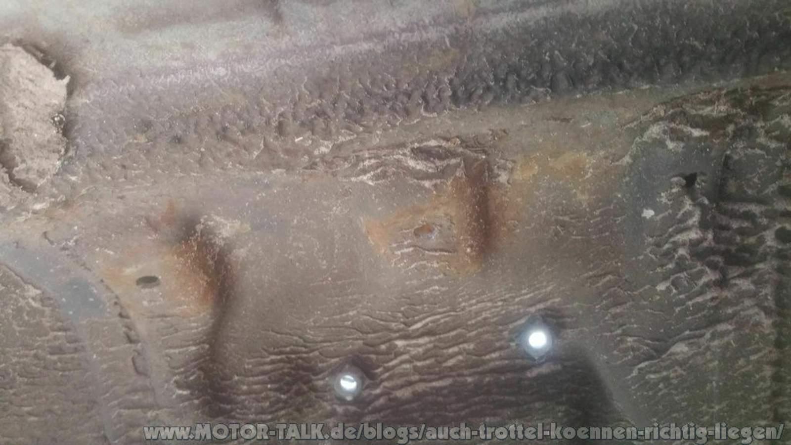

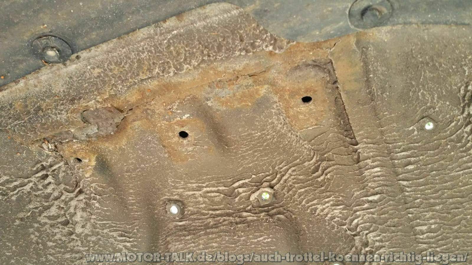

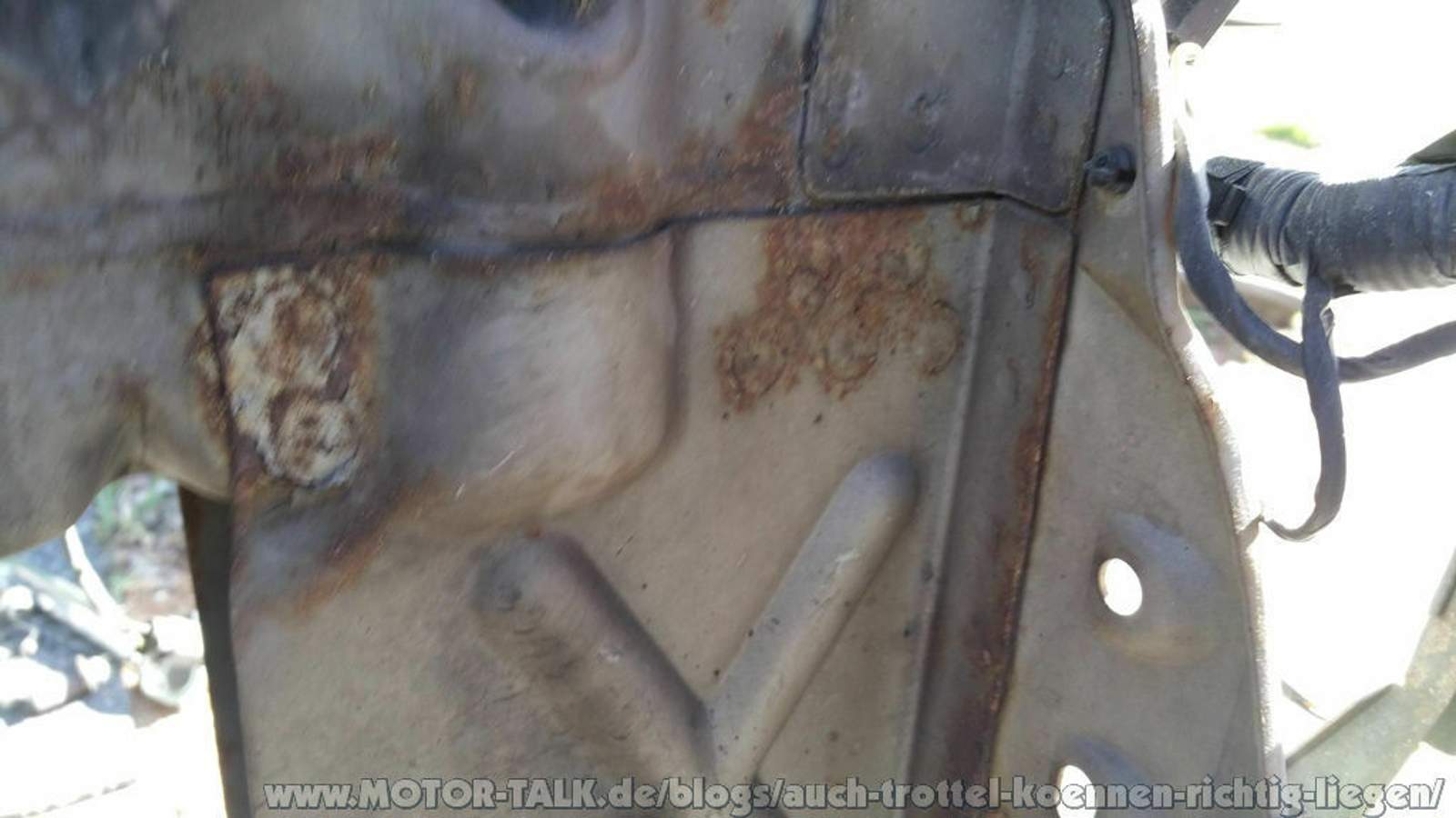

Und Goify, willst du das alles schweissen? :D Das wenigste erkennt man ohne den gesamten Unterbodenschutz abzupulen. Und selbst dann sieht man wenig weil es auf der anderen Seite ist. Das alles, was ich da habe, gammelte, mit Aussnahme am Schweller aussen, heimlich vor sich hin. Der U Schutz ist gut. Es lässt kein Wasser durch :D Aber es kann unterwandert werden :D
Sun May 13 15:34:27 CEST 2018    |    ToledoDriver82

Hehe. Ein hoch auf den XJ-S! Da ist KEIN U-Schutz dran... Außer die zig Liter Öl, die in den vergangen 29 Jahren am Unterboden kleben geblieben sind :D

In dieses Grab hätte ich schon vor zwei Jahren nicht einen Euro reingesteckt. Ich weiß, du hast das nicht kommen sehen.

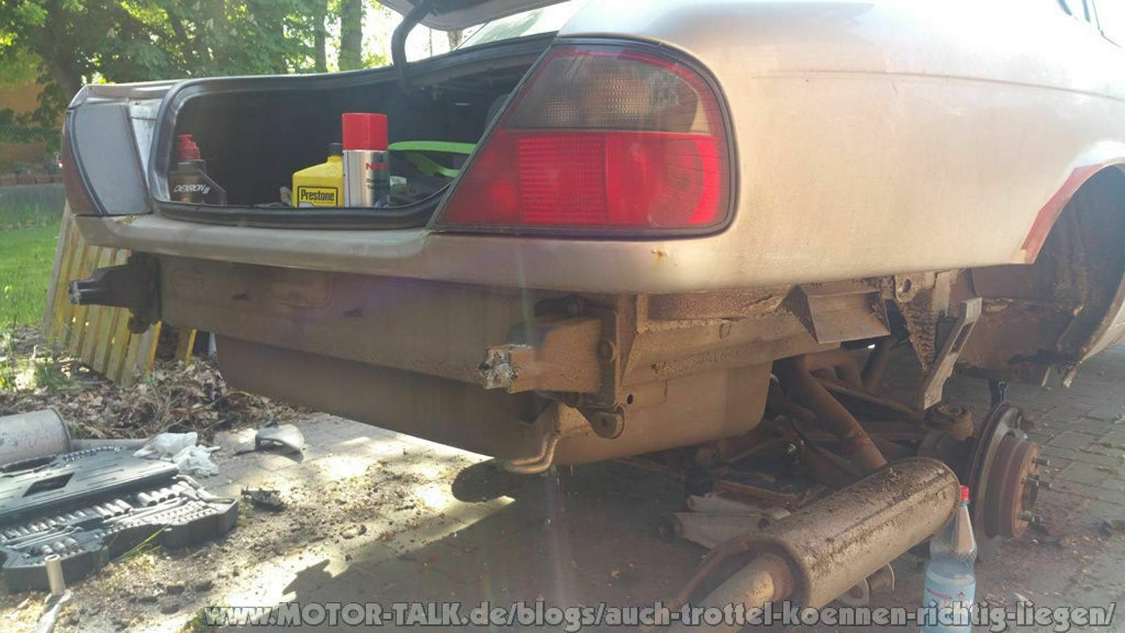

Sun May 13 23:38:30 CEST 2018    |    FirstEdition
Die hintere Stoßstange hat sich ja ganz schön gewehrt :D

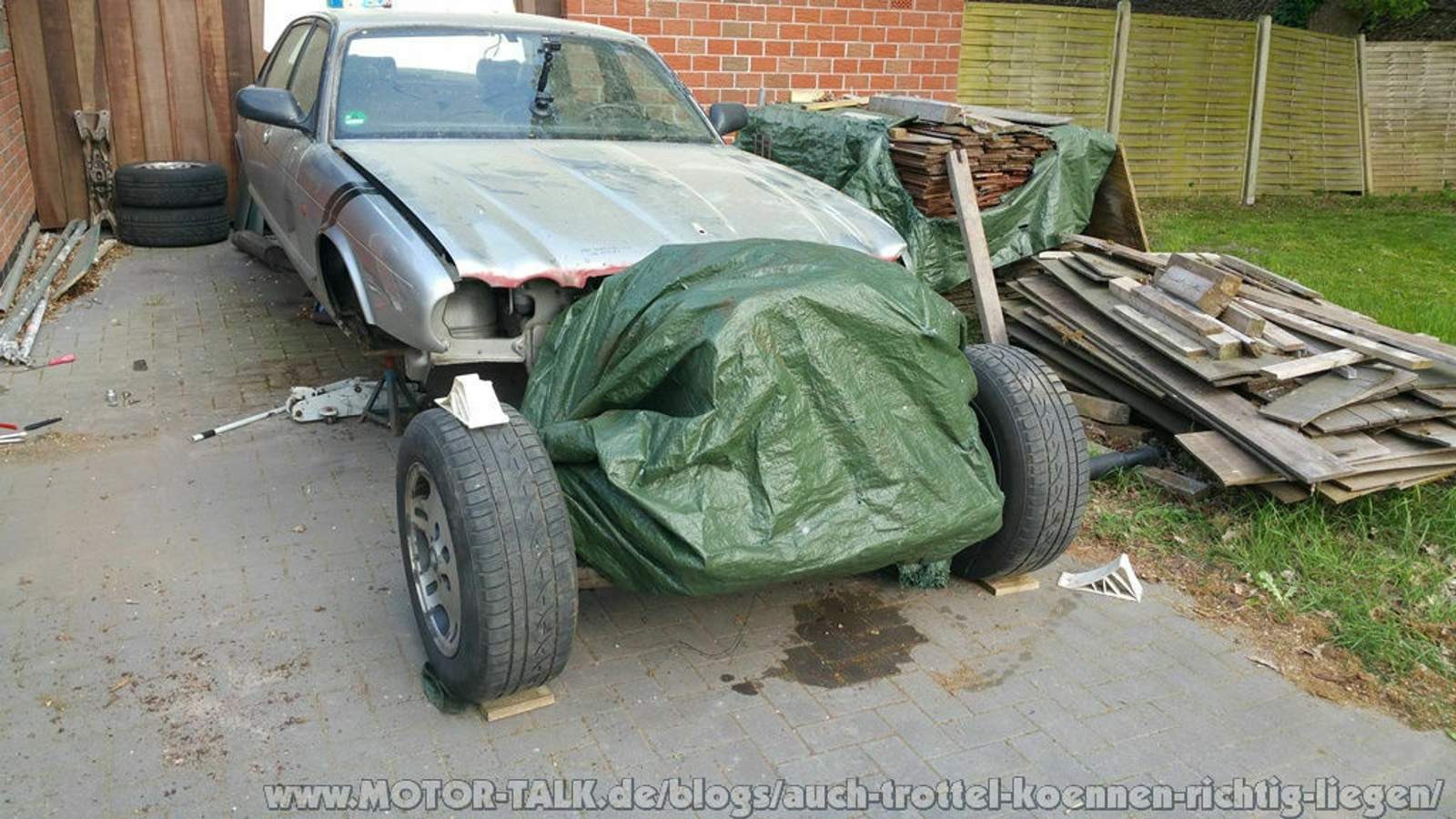

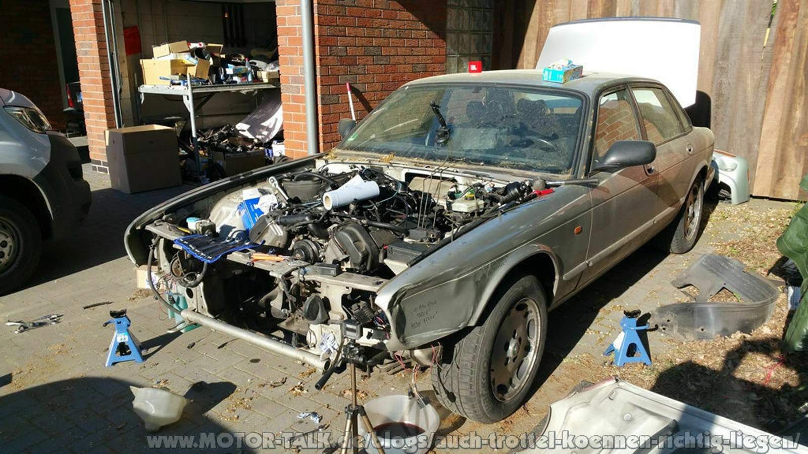

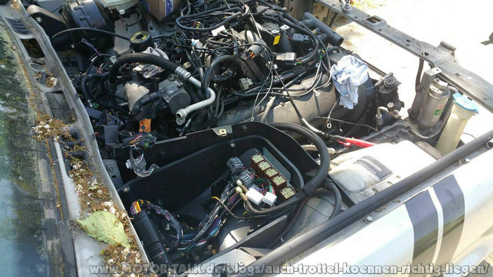

Ne Bühne würde hier zwar helfen aber nur kurz. Irgendwie muss die Karosserie dann von der Bühne runter. Das geht zwar auch irgendwie aber so geht's einfacher.
Ich muss jetzt nur überlegen wo ich am besten die Kraftstoff Leitung trenne, damit ich knapp 70l Benzin rausholen kann :D Ich bin doch nicht blöd und lasse 70l Benzin im Auto :D
Mon May 14 10:07:46 CEST 2018    |    Tobner
Ich würde die Leitung vorne kappen, die Leitung in nen Kanister legen und dann die Spritpumpe bestromen. Dann pumpt das Benzin kontrolliert in den Kanister.
Beim Subaru haben wir gedacht wir bohren den Tank an, was am Ende ne riesen Sauerei geworden ist, da das Benzin schon läuft bevor man durch das Blech ist.
Mon May 14 10:09:40 CEST 2018    |    Trottel2011
Das war auch mein Plan. Aber ich kann den Tank auch einfach ausbauen... Sind nur 2 Schrauben... :)

Mon May 14 10:21:27 CEST 2018    |    Federspanner26
Ohne Bühne wundert mich nicht, hab schon bei einem Bergrennen gesehen, wie die untere Motorhälfte auf 4x2 Holzkisten aufgebockt zerlegt wurde. Wo ein Wille ist...
Was mich mehr wundert, dass der Hof so sauber ist, und keine Plane unter dem Auto liegt. Ich brauch nur Räder wechseln und überall ist Rost und Dreck :D

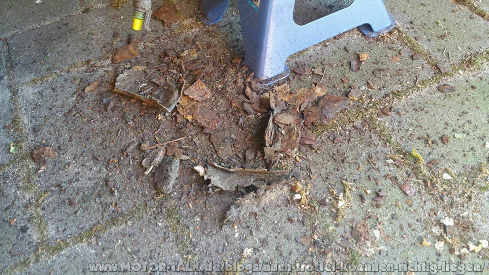

Mon May 14 10:58:55 CEST 2018    |    Trottel2011
Fegen :D Ich habe so viel Rost weggefegt... Da kamen locker 2-3 KG zusammen :D
