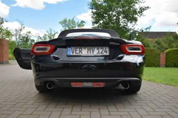

Auspuff noch normal dranAuspuff noch normal dranIn Zeiten, in denen man Autos so leise macht, dass man nicht mehr weiß ob es läuft oder nicht und wo eine Start Stopp Automatik wieder den Motor zwangsabwürgt und wieder startet, ist etwas Klang doch recht schön - besonders wenn es italienisch ist.
Eigentlich bin ich kein Mensch, der einen 4 Zylinder klanglich etwas abgewinnen kann. Und wenn, dann ist es entweder zu laut, zu dröhnig, zu unnötig basslastig oder es klingt bescheiden. Erstaunlich ist, dass Fiat es schafft den 1.4l Multiair so leise zu bekommen, dass es in einem 124 Spider Lusso kaum auffällt, dass knapp 1 m hinter den Ohren des Fahrers 2 Endrohre unter der Stoßstange hervorluken... Zeitgleich ist mit der Record Monza Anlage, optional beim Abarth 124 Spider, eine Anlage vorhanden, die so schöne (wenn auch manchmal dröhnige) Töne von sich geben kann. Es gibt also ab Werk nur entweder oder. Leise oder laut. Die Mitte suche ich, wie man auch oftmals politisch diese sucht :D Dabei kann der kleine Fire Motor (auf dem der Multiair aufbaut - noch immer!) richtig geil klingen!
Alle Teile beisammenAlle Teile beisammenEs gibt viele Anlagen. Viele, viele, viele Anlagen. Auto Ricambi ohne Schalldämpfer. Magnaflow mit Schalldämpfer. Goodwin Racing ohne Schalldämpfer. Mit 2 oder 4 Endrohren. Aber alle sind entweder laut oder leise und alle haben eines gemeinsam: sie dröhnen zu einem gewissen Grad. Und wieder ist das etwas, was ich nicht möchte. Zusätzlich kommt noch einiges an Mehrgewicht mit. Die Anlage am Spider ist bereits aus Edelstahl gefertigt (wenn man den Experten glauben schenken möchte). Da noch mehr Material und es wird ziemlich sehr schwer...

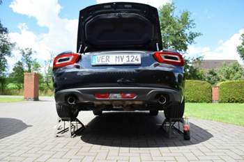

Auf RampenAuf RampenIch hatte mir geschworen, dass, wenn ich am Auto irgendwelche Umbauten vornehme, am Fahrzeuggewicht der Zeiger auf der Waage nur nach unten gehen wird. Niemals nach oben. Mein Zielwert ist mehr Leistung pro Kilo, ohne dass mein Auto schwerer als das Werksgewicht (vollgetankt, volles Wischwasser, ohne Fahrer) von 1058 kg (gemessen auf geeichter Landmaschinenwaage) wird. Ebenso strebe ich an, die Gewichtsverteilung zwischen Front und Heck nicht zu weit zu verschlechtern. Aber das Gewicht vor der Vorderachse bzw. hinter der Hinterachse muss sinken.
Stattdessen habe ich mich für die einfachste und leichteste Anlage von aFE Power entschieden. Ein Mufflerdelete, wie der Amerikaner so gerne sagt. Es ersetzt den hinteren Schalldämpfer (liegt quer) und hat nur einen Ausgang. Genau nach meinem Geschmack :) Eine gewisse "Asymmetrie" ist doch das, was ich mag. Und 2 bzw. gar 4 Endrohre an einem 1.4l Motor mit (noch) 140 ps, finde ich ein wenig "too much". Also auf einen Endrohr runter, genau richtig!
Den Flansch lösenDen Flansch lösenAuspuff ist abAuspuff ist abDer Einbau geht schnell. Es wird der alte Schalldämpfer abgeschraubt (2 Verbindungsschrauben lösen), ausgehangen, und 2 der 4 Haltegummis entfernt (Leichtbau und so :D). Der neue Auspuff wird eingehangen, bekommt eine neue Dichtung, wird ausgerichtet. Fertig. Super einfach, wenn auch nicht gerade super günstig. Der Versand aus den USA ist schon nicht günstig aber wenn man Vitamin B und C hat, geht sowas dann doch wieder. Die 4 Endrohranlage von Record Monza wäre "NUR einige" Hundert Euro teurer gewesen... Haha... Aber dann ist die auch etwas anfälliger für Defekte (festgerostete Klappen usw.). Hier kann nichts kaputt gehen. Wie auch? Es ist nur ein Edelstahlrohr...
Montiert wurde das ganze mit "Universal PU Auspuffhalter" von Powerflex. Die waren im Angebot, also habe ich stumpf 2 genommen. Mal schauen wie lange sowas hält.

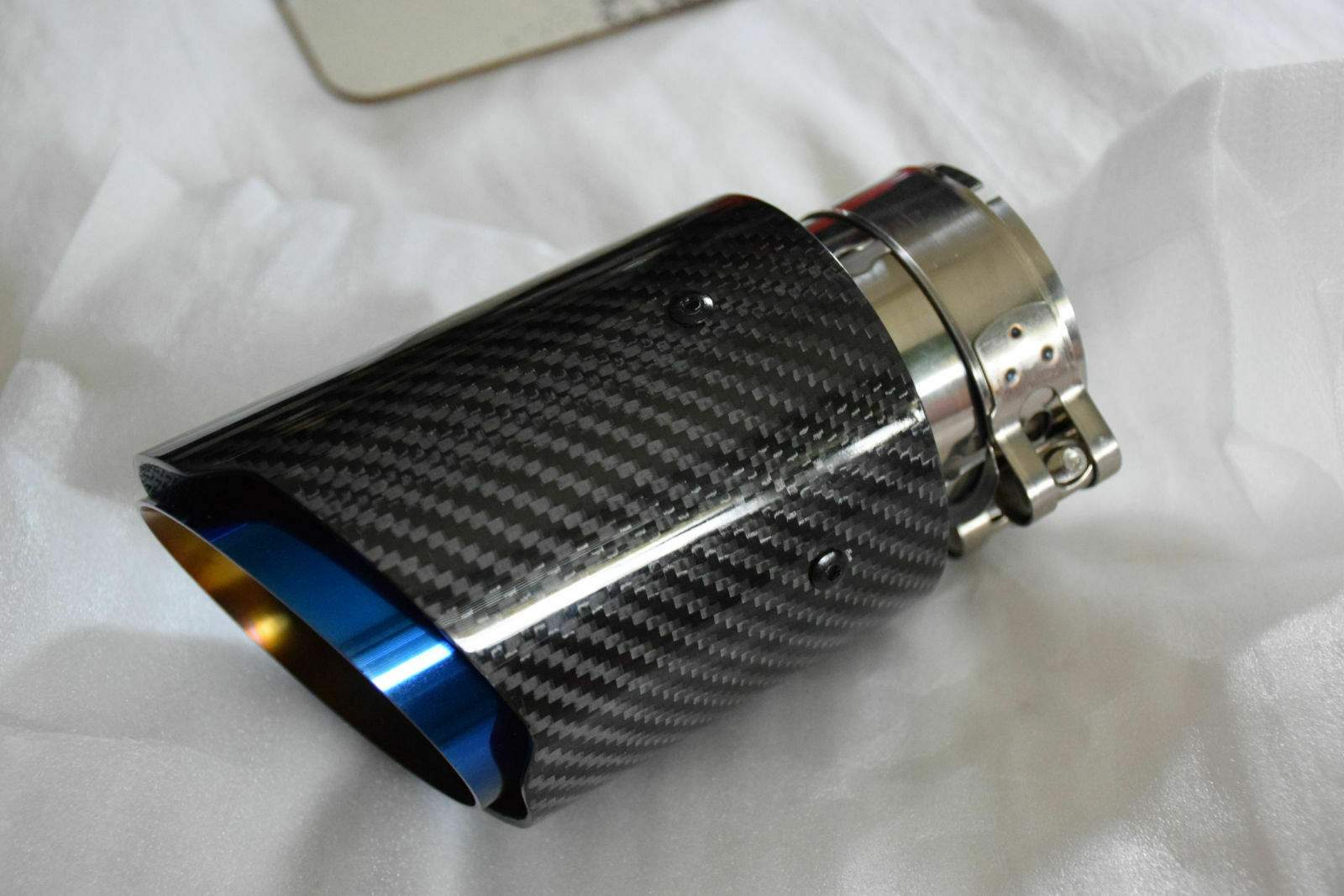

Neuer Auspuff dran, leider ohne EndrohrNeuer Auspuff dran, leider ohne EndrohrWas mir missfällt: es wirkt so, als ob der gesamte Auspuffstrang ab Kat nun links runter hängt. Da der Auspuff auf der Beifahrerseite aufgehangen und nicht auf der Fahrerseite, ist es etwas doof.
Klanglich finde ich es schon mal richtig klasse. Leichtes "Ploppen" und "Furzen" ist vorhanden. Der Turbolader dreht nun etwas freier... Der nächste Schritt wird sein: bekommt man den eingetragen? Ich werde es versuchen! Lauter als ein Record Monza ist es nicht. Und die Abgasaufbereitung ist nicht verändert... Katalysator und Lambdasonden bleiben ja erhalten. Daher sehe ich kein Grund, dass es nicht abnahmefähig ist. Ebenso ist es kein Klappenauspuff.
