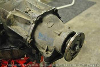

GM TH400 mit AMC/Jaguar GehäuseGM TH400 mit AMC/Jaguar GehäuseFrohe Festtage! Da ich nichct stillsitzen konnte an den paar freien Tagen, habe ich "mal eben" ein Getriebe zerlegt :D Aber damit ihr da richtig reinkommt, gibt es eine Vorgeschichte:

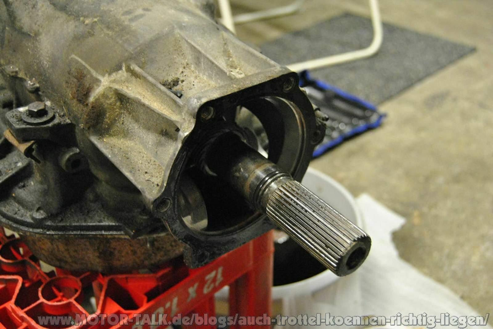

AusgangswelleAusgangswelleWir schreiben das Jahr 1971. Jaguar präsentiert den neuen E Type Serie III als erstes Jaguar Modell überhaupt mit dem neuen V12 Motor. V12, das heißt Laufruhe und Leistung. Nicht jeder wollte selbst schalten, also griff man zur Automatik aus der 'Nachbarschaft'. Naja, eher das, was man bekommen konnte. Es war die Borg Warner 12. 3 Gänge die automatisch reingeknallt wurden. Besonders im neuen XJ-S merkte man, dass die Kundschaft gar nicht mehr schalten wollte. Wer sich ein V12 kaufte, bestellte fast immer die Automatik (es wurden nur wenige gebaut weil 1. kaum Bestellungen dafür vorlagen und 2. nur noch die Getriebereste des E-Types aufgebraucht wurden).
TypenschildTypenschildDas sollte Jaguar bis 1977 reichen. Aus dem E Type wurde mittlerweile der XJ-S/XJ12 und modernere Automatikgetriebe konnten beschafft werden. Super! Aber es gab keine brauchbaren und standfesten Getriebe aus Europa. Welcher Mercedes oder BMW hatte damals schon mehr als 450 nm Drehmoment? LKW Getriebe waren zu gross. Es gab aber ein Land, wo solche Drehmomente schon fast 'normal' waren. Und dort wurden fast nur noch Automatikgetriebe verbaut: 'Murica!
Jaguar hatte sowieso schon gute Beziehungen zu General Motors. Die Klimaanlage sowie Servolenkungspumpe stammten aus amerikanischer Produktion. Man ewog den Bezug von Automatikgetriebe von GM. Aufgrund der großen Auswahl, hatte man auch die Probleme zu entscheiden: TH300? TH350? TH400?
Suppe!Suppe!Man entschied sich für den starken 400er. Die Turbohydromatic 400 ist robust, kann sehr viel Leistung ab und ist zudem erprobt. Zum Zeitpunkt des Vertrages, lief das Getriebe bereits mehr als 10 Jahre schon vom Band. Bekannte Schwachstellen? Keine, bis auf üblichen Verschleiss (abgenutzte Kupplungen) und Undichtigkeiten (Wanne/Modulator/...)! Perfekt für eine vom BW 12 geplagte Marke!

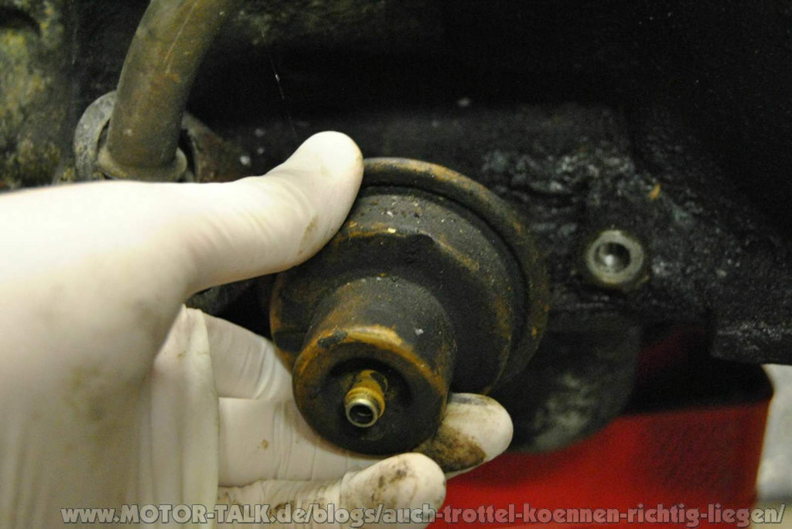

ModulatorModulatorUm jene Automatik handelt diese Blogreihe. Die TH400 versieht in der Iron Lady ihren Dienst und tat dies bis zum Ausbau gut. Einzig ein relativ starker Ruck beim Wechsel von R auf D bzw. D auf R kündigte Wartungsbedarf an und ziemlich große Undichtigkeiten an der Wanne und sonst wo. Ebenso sind, 2016 beim Abdichten des Gehäuses, 2 Schrauben abgerissen die nicht ausgebohrt werden konnten. Ergo: ich musste mit etwas 'Pfusch' das Getriebe versiegeln.
Seit dem plagt es mich, weshalb ich mich dazu entschlossen habe, das Getriebe von Schrotti, welches selbst für 10 EUR nicht verkauft werden konnte, zu zerlegen, zu inspizieren und aufzurüsten. Heisst: wir überholen eine Automatik klassischer Bauart. Das wird ein Spaß! :) *händereib* Mein Plan sieht nicht nur eine Überholung vor, sondern eine Optimierung. Dazu aber in späteren Artikeln mehr! Eine Sache ist mit beim Schrottigetriebe bekannt: nichts! Ich vermute, dass das Getriebe ca. 140t Meilen auf dem Buckel hat. Aber das ist nur eine Vermutung, da ich den Schrotti ohne Tacho und ohne nachvollziehbare Zahlen bekam. Somit ist das eine Schätzung aus dem Zustand des Gehäuses im Vergleich zu dem der Iron Lady.

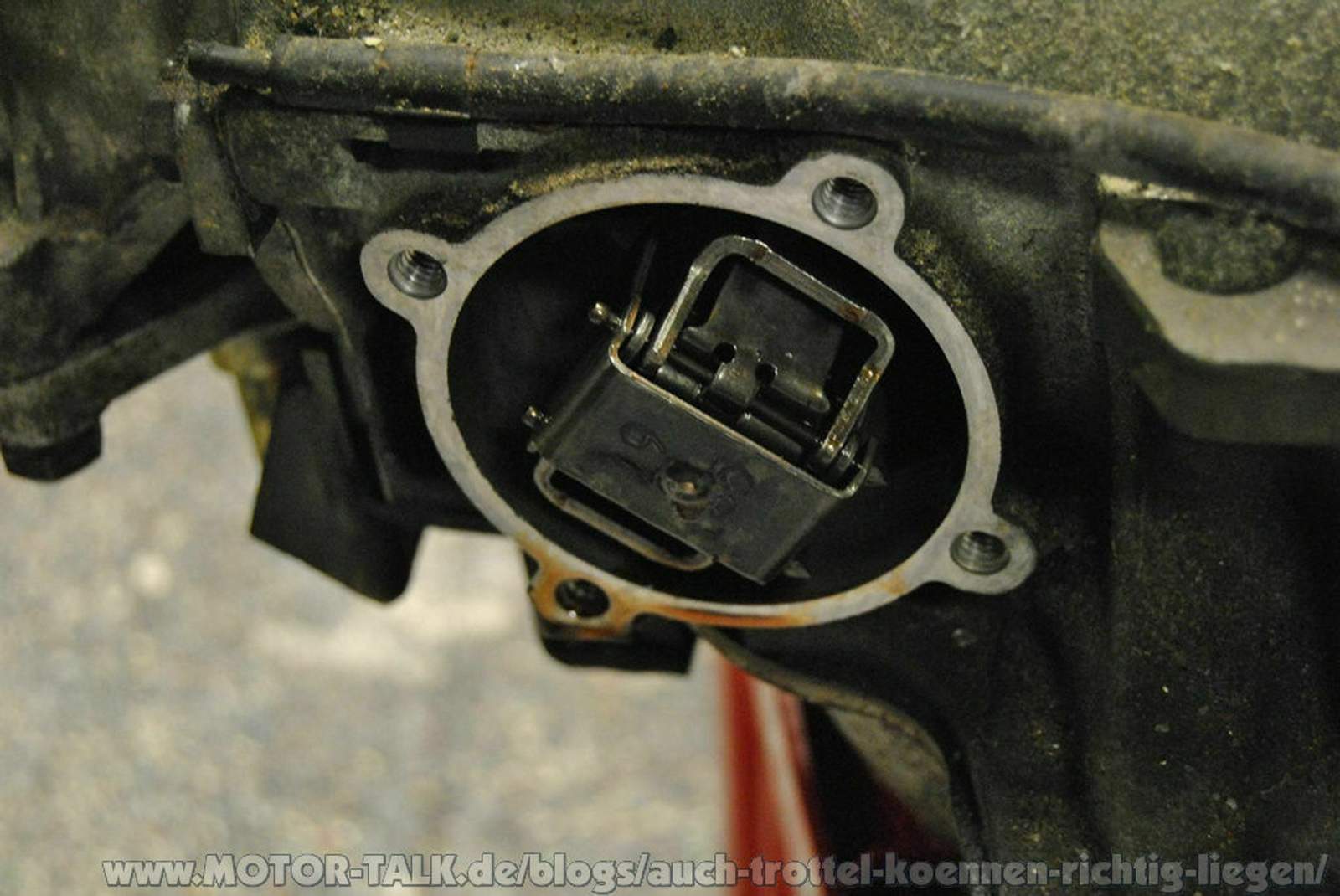

Fliehkraftregler eingebautFliehkraftregler eingebautFliehkraftregler ausgebautFliehkraftregler ausgebautLegen wir mal los! Da die Wanne aber noch mit leckerem 28 Jahre altem ATF gefüllt ist, ist klar: das muss raus. Und die Frage dabei ist: wie? Die Wanne hat keine Ölablassschraube. Wenn man das ATF raushaben will, muss man die Wanne abnehmen. Suppe, Garagenboden, Arme... Nein Danke. Meine Entscheidung: ich bohre einfach ein Loch in die Wanne und lasse das Öl ablaufen. Warum das nicht schlimm ist? Weil an der Stelle dann eine Ablassschraube eingeschweisst werden kann und soll. Daher: ist nicht übel!

Ausgangswelle mit R-Gang ausgebautAusgangswelle mit R-Gang ausgebautTauchen wir ab in die Innereien. Wir ziehen die Eingangswelle raus. Es kommt mit Korb und co raus. Weglegen, wir ziehen weiter. Ein "Snap Ring" fixiert das Kupplungspaket für den 1. Gang. Snap Ring aushebeln und die Kupplungen entfernen. Jetzt kommt das vordere Bremsband dran. Vorsichtig zusammendrücken und rausziehen. Etwas Verschleiß kann man da gut erkennen.
