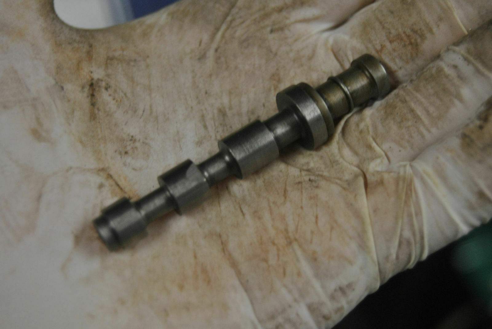

ErsatzteileErsatzteileDiese Serie sollte eigentlich nach 4 Teilen spätestens durch sein. Aktuell sind wir bei Teil 8 und es kommen noch ein paar Weitere... Zumindest soweit ich das jetzt beurteilen kann :D Aber, ich schnacke jetzt nicht lange herum, wir legen gleich los! Alles, was die Gänge (oder richtiger: Fahrstufen) betrifft ist verbaut... Wir können aber "drum herum" weitermachen :)

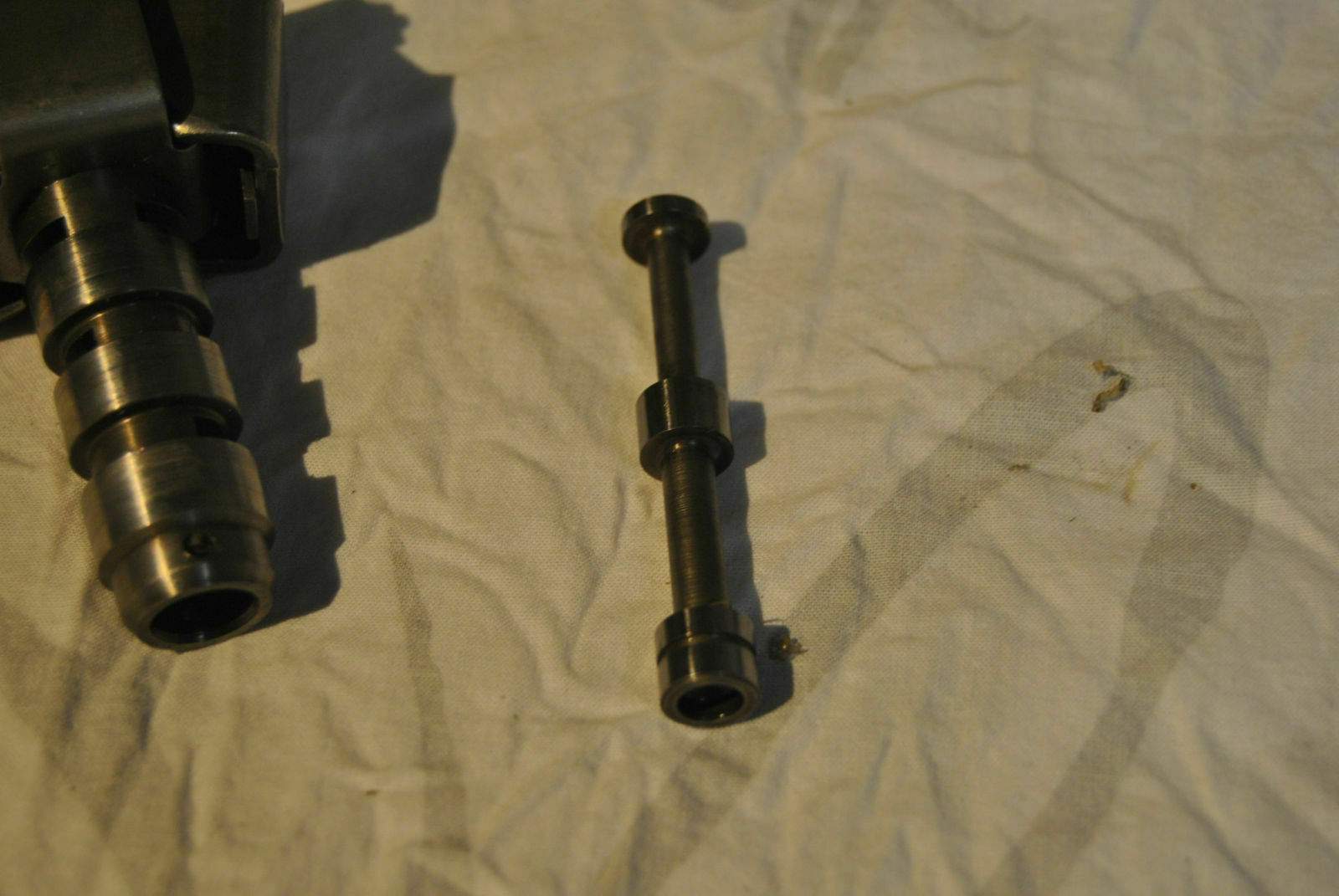

Fangen wir mal mit dem mechanischen Drehzahgeber an. Jawohl, mechanisch. Damit die komplett hydraulische/mechanische Automatik überhaupt weiß, welche Drehzahl anliegt und ob ein Schaltvorgang erforderlich ist, muss irgendwie eine Art Sensorik her. Problem: wie kann man eine Drehzahl mechanisch feststellen? Durch Fliehkraft. Wie einst bei den stationären Dampfmaschinen, wird mit 2 schwingend gelagerten Gewichten und einem Ventil die Drehzahl bestimmt.
Regelndes Ventil im GeberRegelndes Ventil im GeberFertig überholtFertig überholtDas Bauteil ist sogar ziemlich einfach aufgebaut und kann sich sehen lassen. Und es läßt sich recht gut überholen. An der Spitze ist ein Bauteil, welches sich abnutzen läßt: der Zahnkranz - aus (mittlerweile 30 Jahre altem) Plastik. Einerseits gut, weil so die Ausgangswelle im Getriebe nicht verschlissen wird. Andererseits schlecht, weil so der Kranz eher abgeschliffen wird. Zum Glück ist es einfach aufgebaut. ;)
Indem wir den Sicherungsdorn rausschlagen, können wir die Spitze, also den Zahnkranz abnehmen. Nun prüfen wir die Gangbarkeit des innenliegenden Ventils. Dazu nehmen wir einfach den Fliehkraftregler in die Hand, öffnen die beiden Gewichte und so sollte das Ventil rausrutschen. Rutscht es nicht raus, ist im Ventilkörper etwas verschlissen. Dazu kann man mit einem entsprechenden Bohrer agieren, aber das ist hier nicht nötig. Dennoch wird das Teil inspiziert. :)
Es sind keine Spuren zu erkennen. Sehr fein. Also, neue Scharnierstifte einstecken, festklöppeln und das Ventil einschieben und einhängen. Nun wird das Zahnrad angebracht. Dazu benötigt man einen passenden Bohrer, weil man durch das Zahnrad bohren muss. Darum sitzt es recht fest. Also, Zahnrad aufschieben, ggf. mit einem Hammer vorsichtig einschlagen und dann durch die Löcher im Regler, ein Loch für den Sicherungsstift bohren und den Sicherungsstift einschlagen. Danach mit einem Meißel über das Loch des Stifts schlagen damit es sich nicht lösen kann und fertig. Der Drehzahlregler ist nun bereit für Action! :D
Drehzahlgeber eingesetztDrehzahlgeber eingesetztDeckel und neue Dichtung aufgeschraubtDeckel und neue Dichtung aufgeschraubtDen Regler fädeln wir nun durch die seitliche Gehäuseöffnung durch, den wir vorher mit ATF eingeschmiert haben, und können es vorsichtig in die Zähne der Hauptwelle schieben. Nun von außen noch eine Dichtung und den Deckel rauf, festziehen, fertig. Die Drehzahlen können nun richtig gemessen werden.

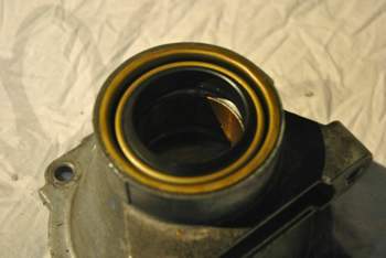

Hinterer Simmerring entfernt, Flächen geglättetHinterer Simmerring entfernt, Flächen geglättetWir legen das Getriebe nun einfach mal auf die Seite statt so wie bisher stehend. Die Ausgangswelle bzw. der Ausgangswellenflansch muss wieder ran. Auch hier ist die Buchse einwandfrei. Kein Spiel drin. Aber den Ausgangswellensimmerring machen wir neu. Also, rausklöpeln, den neuen mit etwas Loctite einschmieren und einschlagen - vorsichtig und gleichmäßig. Ebenso setzen wir die hintere Dichtung zwischen Gehäuse und Getriebeverlängerung (was hier jedoch keine Verlängerung sondern eine Verkürzung darstellt, da die Amerikanischen Modelle eine ordentliche Verlängerung haben und Rolls Royce das gleiche Getriebe inkl. elektronischem Fahrstufenschalter in/an der Ausgangswelle sitzen hat), ziehen das Endstück fest und sind damit schon mal durch.
Neues Simmerring einschlagenNeues Simmerring einschlagenSimmerring drinSimmerring drinDer Flansch muss noch ran. Dieses von außen mit etwas ATF einschmieren (Dichtfläche) und innen noch in die Verzahnung etwas Flüssigdichtung schmieren. Mit der großen Schraube festziehen und die Ausgangswelle sitzt - perfekt! Jawohl! Es ist praktisch, wenn man nur die Parkkralle halten muss, damit man die Ausgangswelle fixieren kann. Ansonsten wäre ein Austausch etwas aufwändiger. Und weil das Getriebe rein mechanisch funktioniert (nicht wie moderne Getriebe, wie ein DSG oder so) ist die Parkkralle einfach zu bedienen/zu immitieren.
