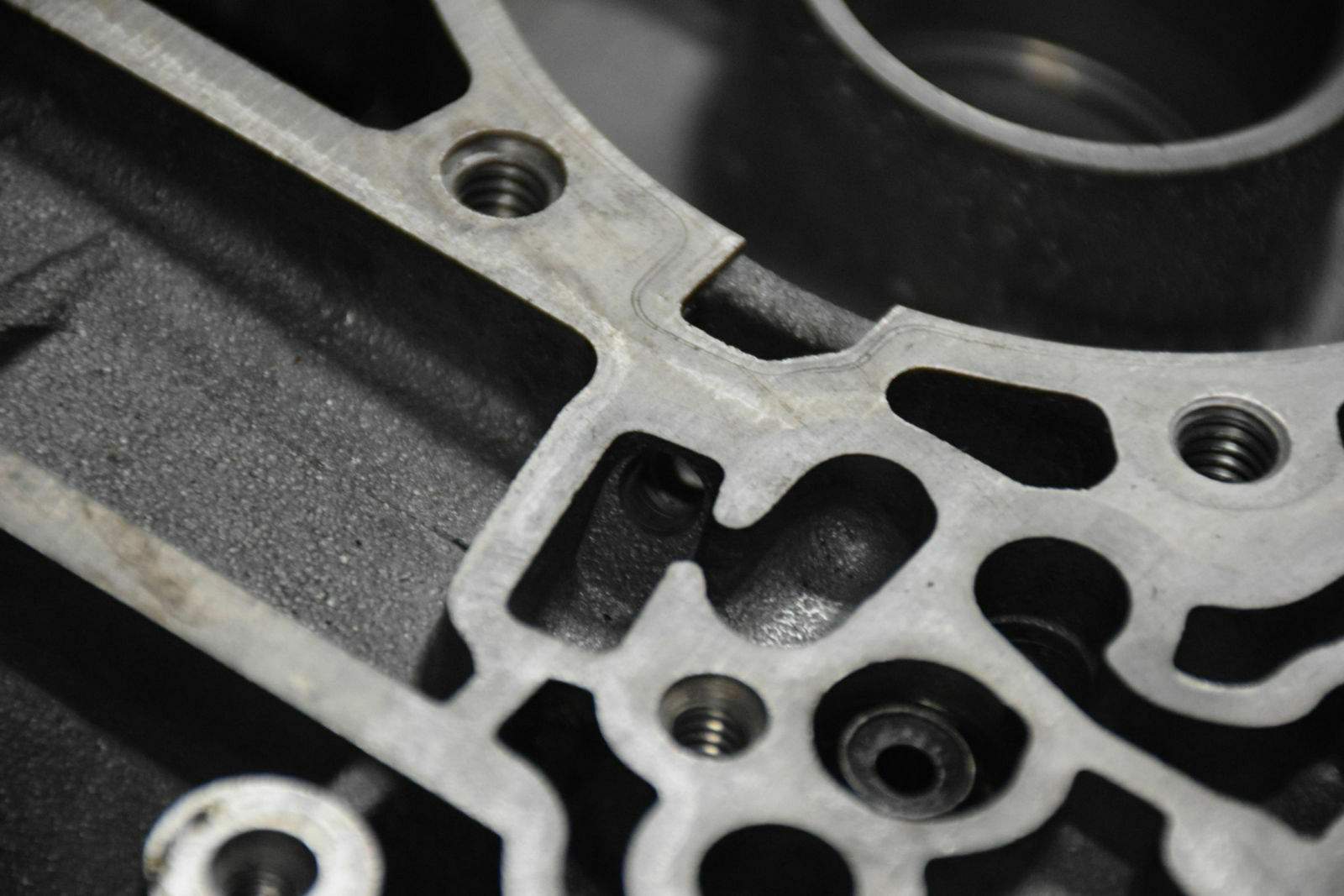

Im ersten Augenblick habe ich nicht verstanden, wie dieses Kit funktionieren soll. Aber mittlerweile ist es verständlich. Man reduziert den Druck auf den R-Bremsband durch Verringerung der Durchflussmenge. Zeitgleich wird das Spiel im Aktuator reduziert. UND zu guter Letzt, wird noch der benötigte Druck um den Aktuator zu betätigen, durch erhöhtem Widerstand der entsprechenden Feder, erhöht. Alles zusammen erzeugt so den "Kissen", den man bei Transgo verspricht. Machen wir uns nun daran den Kit zu verbauen.
Dieser Spalt muss wegDieser Spalt muss wegVorab müssen wir den Einsatz ins Getriebe "schlagen". Dieses sitzt am Zulauf zum Aktuator des R-Bremsbandes. Die Öffnung ist bei mir bereits knappe 5.5 mm im Durchmesser (an seiner schmalsten Stelle). Dadurch gelangt der relativ hohe ATF Druck direkt zügig in den Zylinder und drückt den recht hart. Die Öffnung im Einsatz hat ein Durchmesser von knapp 2.1 mm. Es soll 0.086" bis 0.094" haben. Also zwischen 2.18 und 2.39 mm haben. Nach Prüfung mit dem Messschieber (aus digital-Ebene) ist es bei 2.2 mm - das reicht schon mal. Klopfen wir es in die Öffnung hinein und sichern diese mit einer Kerbe seitlich vor dem Einsatz. Damit ist es sicher und wird nicht mehr rausfallen.

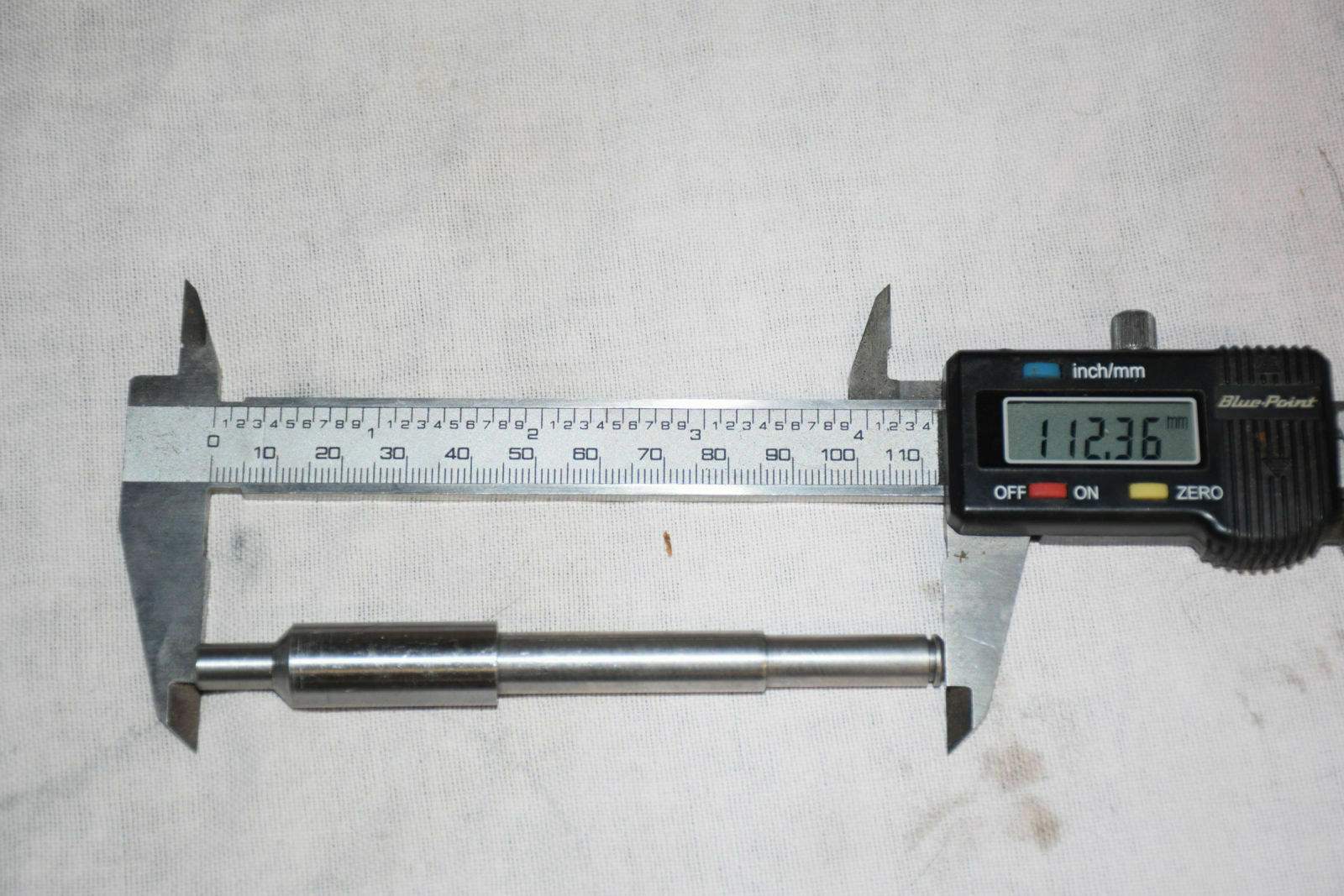

Weiter geht es zum Aktuator. Wir müssen schauen, wie weit der Aktuator maximal betätigt werden kann (sprich wie weit das Bremsband bewegt werden soll). Dazu gibt es Möglichkeiten diesen Weg zu prüfen. Es muss nicht genau sein. Man KANN eine alte Kappe vom Bremsbandaktuator nehmen, ein Loch bohren und dann den Weg anschauen... Aber das ist mir zu aufwendig und laut Anleitung auch unnötig...
Spalt beträgt 2.16 mmSpalt beträgt 2.16 mmNach dem Abfräsen/-schleifen ist die richtige Länge erreichtNach dem Abfräsen/-schleifen ist die richtige Länge erreichtAlso, Aktuatorstab so umbasteln, wie es in der Anleitung erwähnt wird. Heißt, die 5 Unterlegscheiben sowie die zusätzliche alte Unterlegscheibe des normalen Stifts aufsetzen und in die Öffnung im Getriebe stecken. Darauf dann den Kolben und darauf dann den Deckel legen. 3 Schrauben eindrehen und somit den Deckel vor dem Herunterfallen sichern.
Die Anleitung besagt, dass man mit 3 Finger so weit drücken soll, wie man es mit 3 Finger drücken kann. Den Abstand zwischen Kappe und Getriebegehäuse ist dann die Materialmenge, die man vom Aktuatorstab abtrennen/-schleifen muss. Je nach dem wie lang die Länge ist. Da mein Getriebe "quasi neu" ist, sind die gemessenen Werte nicht identisch zu Getriebe die gebraucht sind. Da die Bremsbänder sich mit der Zeit abnutzen, ist dann auch der Weg, den der Stab fahren muss natürlich länger...
Kompletter Aufbau auf das Getriebe gesetztKompletter Aufbau auf das Getriebe gesetztWeil ich leider nicht mit 3 oder 4 Arme geboren wurde, habe ich mit einer Hand den Deckel runtergedrückt und mit der anderen Hand die Schrauben soweit per Hand festgezogen, dass sich der Deckel nicht bewegen konnte. Dann mit dem Messchieber die Differenz gemessen. Diese lag bei 2,16 mm. Diese Differenz musste dann vom Aktuatorstab abgeschliffen werden. 112.36 mm Länge wurden erreicht, ein Probesitz wurde gemacht, die Kappe lag bündig auf. Herrlich. So geht es schon mal gut.
Und alles fertigUnd alles fertigDer Stab ist jetzt soweit vorbereitet, dass man den wieder zusammenbauen kann. Heißt die neue orangefarbende Feder aufstecken, dann EINE neue Unterlegscheibe draufstecken, den Kolben darüber und dann mit 2 neuen Unterlegscheiben sowie dat Spreng-/Sicherungsring sichern. Fertig. Eine neue Dichtung auf den Deckel stecken (Metall) und die gesamte Sache im Getriebe festziehen. Damit ist das "Knallen" beim Wechsel von R zu D und D zu R abgestellt - zumindest wird das so seitens TransGo versprochen. Der Drucktest mit Luftdruck erfolgte und zeigte, es ist dicht. Sehr gut! Sehr, sehr gut! :D
Damit ist das Getriebe aufgerüstet und sollte nie wieder knallen. Damit verbunden ist auch eine längere Lebensdauer nun auch gegeben. Letzter Artikel (Teil 10 von 4 :D) ist dann nur noch den Schieberkasten etwas durcharbeiten und anschrauben sowie die Ölwanne wieder anbringen...
