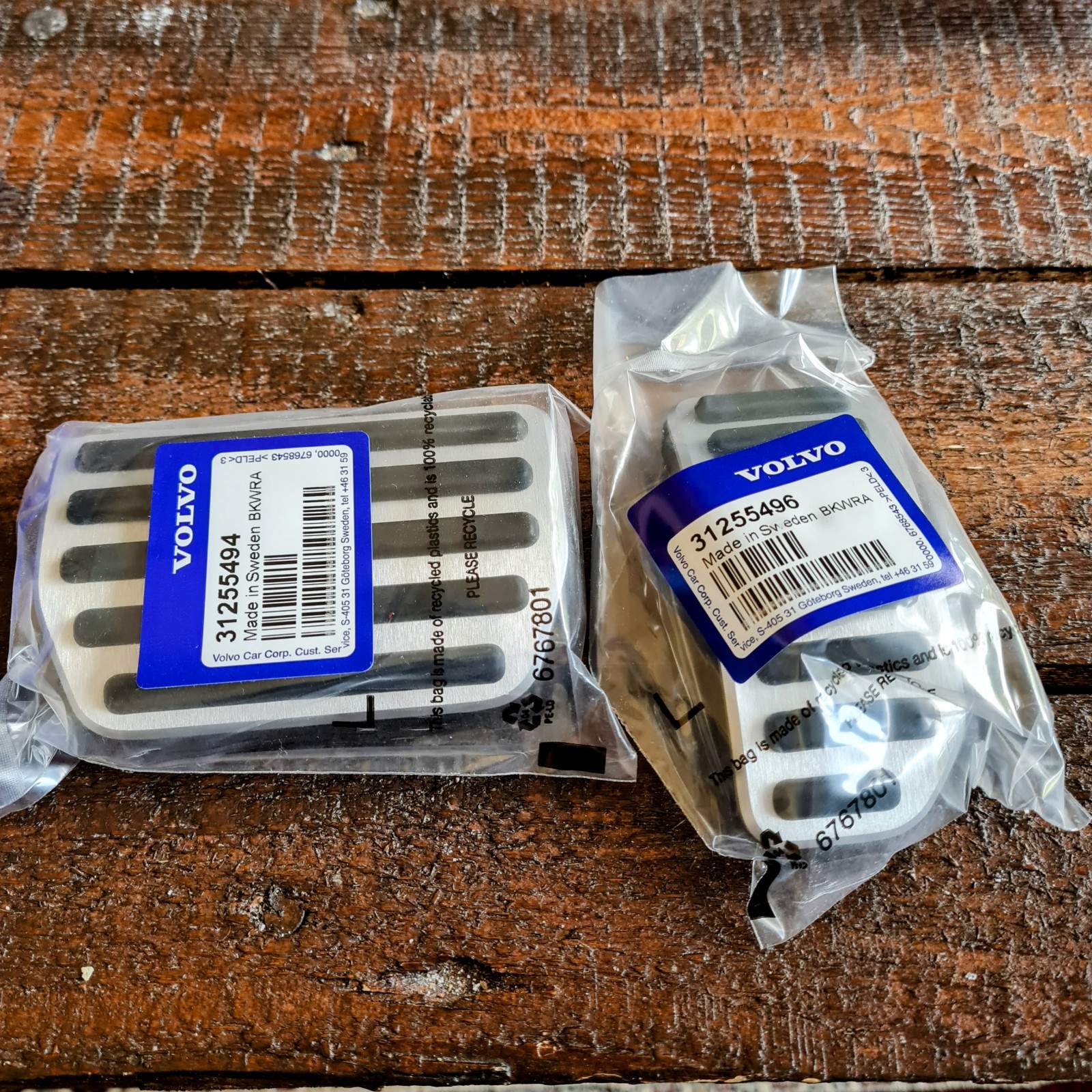

Langfristig sieht mein Plan vor, dass aus Öwes etwas wird, was es bei Volvo nie gab aber meines Erachtens einst geplant gewesen sein soll. Aber dazu in einem anderen Artikel mehr. Im Rahmen dessen, müssen hübschere Pedale her und Volvo, die von vielen als "bieder" verschrien wurde, bietet vieles an, untere anderem neue Pedalgummis. Die gleichen Auflagen sind natürlich im "Gleichteileprinzip" auch für die anderen Modelle der P3 Plattform (S60 II, V60 I, XC60 I, V70 III, XC70 II und S80 II) geeignet. Natürlich in 2 Versionen als Schalter und Automatik. Teilenummer für die P3 Automaten: 30756145, für die P3 Schalter: 30756143.
"Freche" Pedalauflagen aus Aluminium"Freche" Pedalauflagen aus AluminiumEins will ich nicht vorenthalten: die Beschreibung von Volvo zu den Pedalen :D
Eine freche und unverzichtbare Option, wenn es um ein sportlich exklusives Interieur geht. Gehört zur Standardausstattung bei R-Design.
Ein Styling-Element, das den Pedalbereich hervorhebt und die Sportlichkeit und Exklusivität des Interieurs unterstreicht. Das Design der Pedale harmoniert mit dem übrigen Interieur, sie fallen jedoch trotzdem sofort ins Auge.

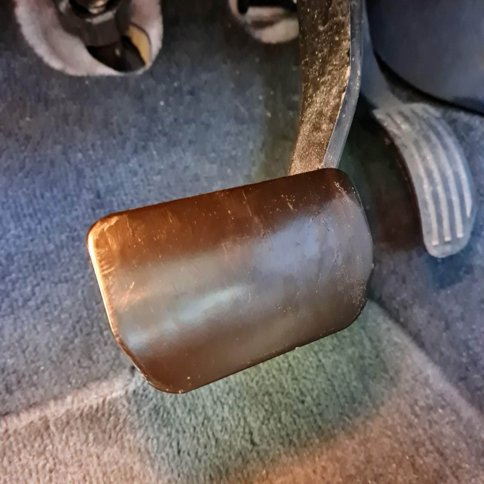

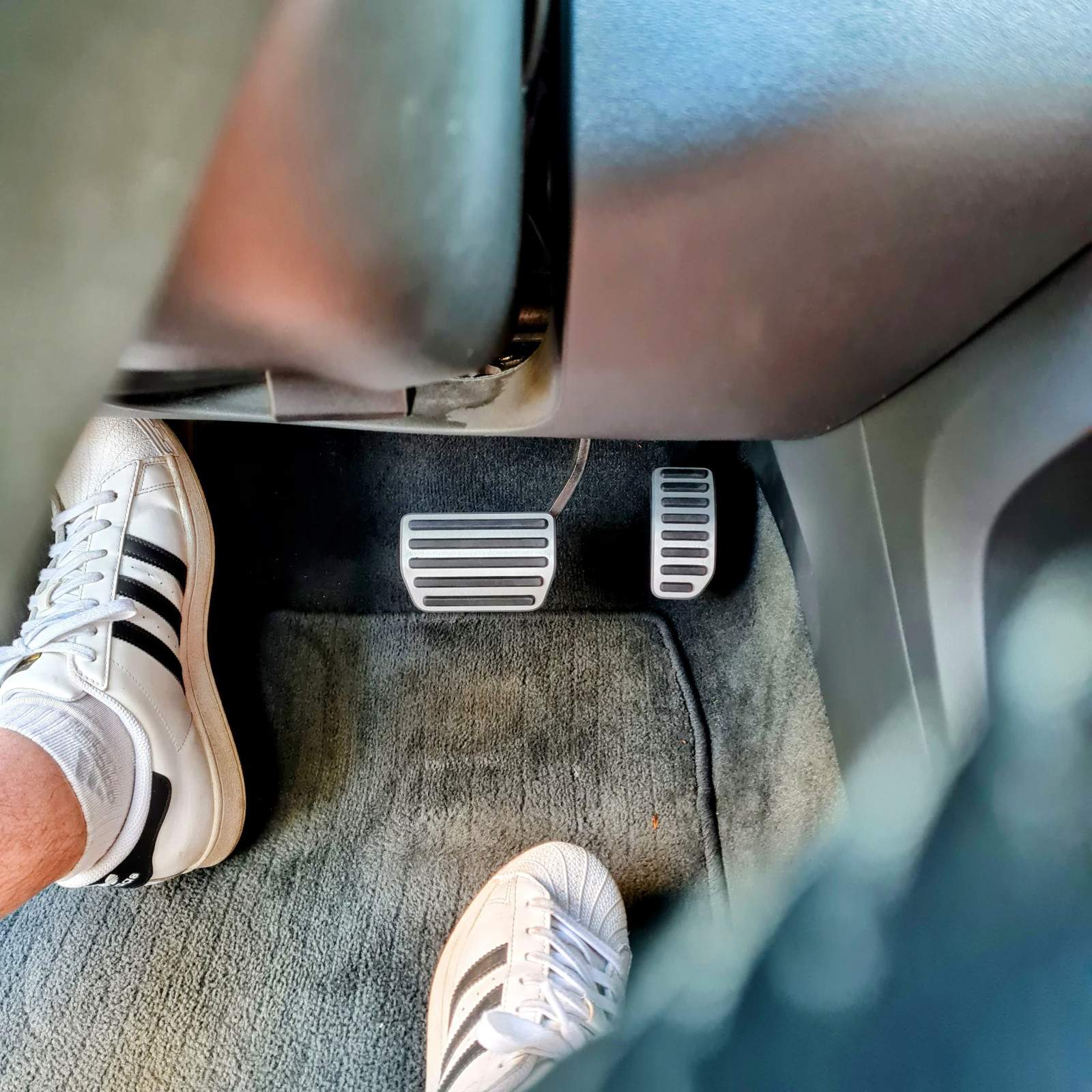

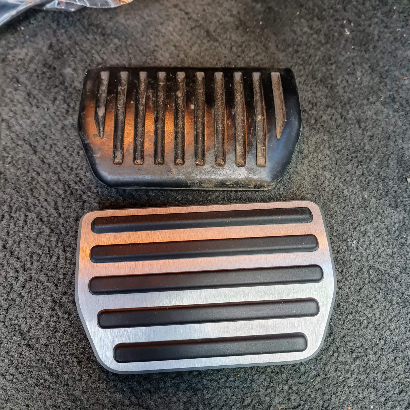

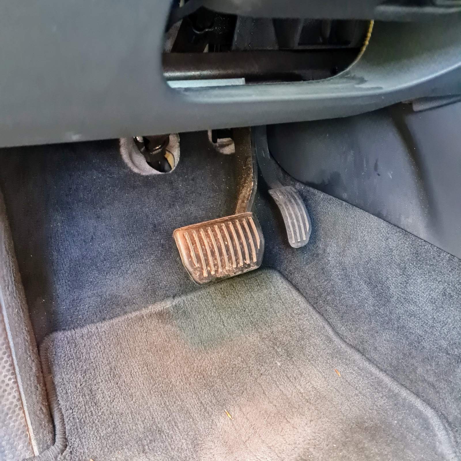

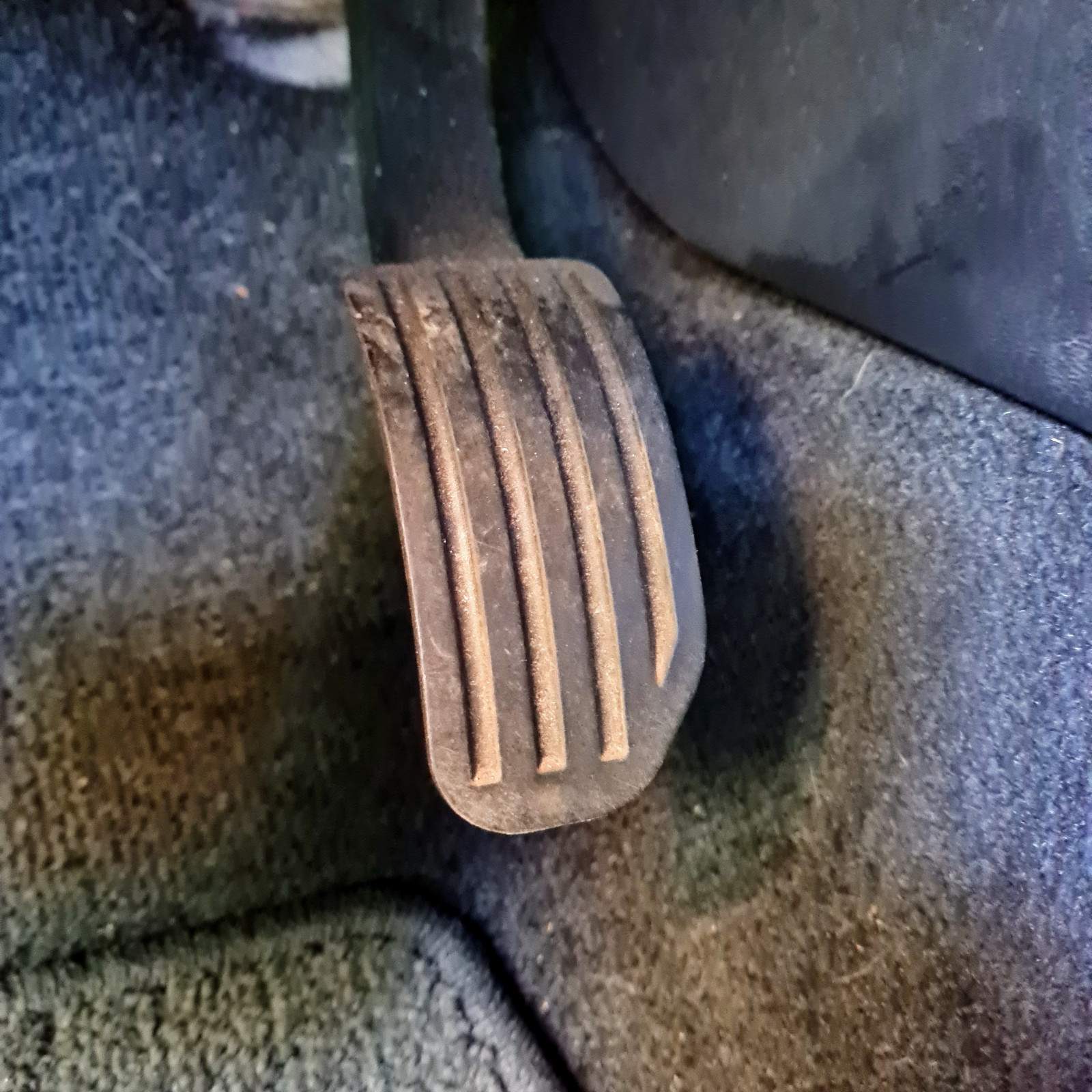

Also, bauen wir mal die FRECHEN Pedale ein die nachher mein Pedalbereich deutlich aufwerten werden! :D :D :D Der Einbau könnte nicht einfacher sein: raus mit dem alten Pedalgummi (einfach von hinten lösen und abziehen) und dann auf gleicher Art und Weise die neuen Pedalbeläge wieder einbauen. Spannend und mir vorher nicht bewusst gewesen: das Gaspedal hat keinen Pedalbelag sondern besteht zu 100% aus Kunststoff bei Öwes. Naja, wenn es irgebdwann abgenutzt ist, kann man ein neues Pedal verkaufen :D
Alles ausgetauschtAlles ausgetauschtWichtig: nicht wie Tesla im Cybertruck die Gummis mit Schmierstoff einkleistern damit sie einfacher reinflutschen. Könnte zu einem teuren Markenimageschaden führen! :D :p Eine Niet wird auch nicht gebraucht! :D
Ist das erledigt, hat man einen richtigen schönen Upgrade gemacht. Die frechen Aluminiumteile mit Gummiauflage sind echt eine Aufwertung im Innenraum :) Jetzt sind locker 20-30 PS mehr vorhanden und ich würde sagen locker 40 nm! :D :D :D Und jetzt kann ich kaum mein Blick von den Füßen nehmen :D Just kidding. Das Gefühl ist identisch zu vorher. Kein Unterschied. Keine besonderen Gefühle dabei. Es ist einfach nur ein Belag, der dennoch aufwertend wirkt.
Was aber dem Gummi sowie den Pedalen in ihrer nahen Natur zu Gute gehalten werden kann: sie zeigen keinen übermäßigen Verschleiß. So kann die auf dem Kombiinstrument stehende Laufleistung kein Fake sein, da sowohl das Gummi am Bremspedal als auch die Kunststofffläche am Gaspedal keinen übermäßigen Verschleiß zeigen. Ich brauche wohl nicht mehr sagen, dass ich Öwes immer mehr und mehr mag :D Aber es ist nun mal so :D

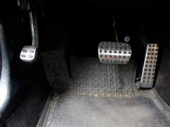

Also DAS ist so eine Kleinigkeit, die einem die Freude am Fahrzeug einfach unmerklich verlängert ;)
Ich fahre solche Alu-Noppen-Pedalgummis seit 2005 (von SL und SLK), und habe dann 2020 die SL-Kappe (links) abermals gegen eine besser passende vom W203 (AMG?) getauscht.
Es sieht halt einfach nicht mehr nach 1970 aus :cool:
(Positiver Nebeneffekt: die sehen auch ungeputzt nicht so gammlig aus wie die "normalen" Gummibollen!)
