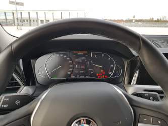

Der Blick auf die digitalen Instrumente verrät sofort: wir sind im Jahr 2024 und es wird nicht mehr analog werden. Wobei die Auflösung hier sehr sehr gut ist und die Instrumente auch nicht zu viel "Blödsinn" anzeigen müssen. Manche Hersteller schaffen es in einem digitalen Kombiinstrument so viel Blödsinn anzuzeigen (VW! *hust* Skoda!) dass es hier echt mal gut tut. Sachen wir eine Kühlmitteltemperaturanzeige sind heute gar nicht mehr die Norm! Selbst vor 15-20 Jahren hat man angefangen das auszumustern. Hier ist es noch da und das auch als "fake" Analoginstrument. Sauber! Das mag ich und das hätte ich gerne überall!
In der Anzeige hatte ich für mich alle wichtigen Anzeigen auf einmal: Geschwindigkeit, Tankanzeige, Drehzahl, Temperatur und Navigation (wobei ich das nicht zwingen benötige). Tempomat wird über die Geschwindigkeitsanzeige dargestellt. Es ist echt erfrischend schön etwas so gut Ablesbares im Auto zu sehen. Design geht hier offenbar doch gut einher mit der Funktion. Da können sich echt viele eine Scheibe von abschneiden! Ich will nicht nur eine Zahl haben um meine Geschwindigkeit zu erkennen sondern eine Nadel. Die Nadel ist einfach praktischer... Ist so und bleibt so! :D
