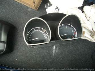

während ich also noch auf meine Teile für den Faceliftumbau warte, habe ich mal das Klimabedienteil vom Vorfacelift gegen Facelift getauscht. Es sieht wesentlich besser aus durch die hübscheren Knöpfe.
Einbau erfolgt so:
1. Lüftung ausbauen (2 Laschen im inneren drücken, Teil rausziehen)
2. Radio ausbauen (2 Schrauben)
3 Bedienteil alt ausbauen (2 Schrauben)
Einbau umgekehrt. Hab's noch mit den Originalwerten des alten Bedienteils codiert, da die Heckscheibenheizungslampe geblinkt hat - danach war's weg.
Viele Grüße
Nam

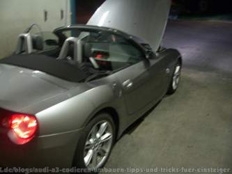

Tag 1: 20.06.2011
Ich habe gerade eine Facelift Stoßstange geschossen, ist ziemlich runter, muss aber ohnehin in sterling lackiert werden.
Fahre die Tage hin, um sie abzuholen.
Fehlen mir noch die beiden Rückleuchten, mache mich mal in der Bucht auf die Suche...
Tag 2: 21.06.2011 - Bestellung der Teile
So, ich habe folgende Teile bestellt:
a. neuer Stoßfänger: 120 Euro, muss noch lackiert werden
b. rechte Facelift Leuchte 169 Euro
c. linke Facelift Leuchte 149 Euro
_______________________________
bis hierhin: 438 Euro
Dazu kämen noch die Kosten für den Lacker...
Tag 3: 23.06.2011 - Test
Die erste Leuchte ist gekommen und ich wollte schon mal gucken, ob sie funktioniert und wie es denn aussehen würde. Die LED Optik ist echt stark und ich freu mich schon drauf, wenn die restlichen Teile kommen und ich dann loslegen kann.
Weiterhin habe ich den o.g. Artikel fleißig studiert. Ich untersuche jetzt mal die Codiermöglichkeiten für das Lichtschaltzentrum, ob man nicht per Software das Mitleuchten des Bremslichtes verhindern kann, wenn das Rücklicht eingeschaltet ist.
Tag 4: 24.06.2011
Heute habe ich die Stoßstange abgeholt und auch die rechte Leuchte bekommen, somit hätte ich alles zusammen.
Ich war mal neugierig zu sehen, wie mein Wagen denn mit den Leuchten aussieht und habe die alten ausgebaut, die Kabel wie in der Anleitung umgepinnt.
Belegung:

Dann habe ich die Blende bearbeitet, sprich die Halter für die alten Lampen wegdremelt, damit die neuen Lampen Platz haben - die sind nämlich innen etwas größer.
Auch habe ich die Halter für die Blinker gekürzt, damit erspare ich mir Karosseriearbeiten.
Lustigerweise kann man die neuen Lampen mit zwei Schrauben fixieren. Auch leuchten sie wie gewünscht, nachdem man im Lichtschaltzentrum "BREMSLICHT_ALS_STANDLICHT" auf "nicht_aktiv" setzt. Somit verhindert man, dass das Bremslicht dauerhaft gedimmt mitläuft - das Problem, was der Kollege ja hatte. Die LEDs flackern allerdings etwas im Stand, ich nehme an, dass es an den nur 6V liegt - die Leuchten brauchen ja 12V. Werde das morgen mal prüfen. Aber sieht doch schon ganz gut aus, so kann ich nächste Woche die Sonne genießen, während die Stoßstange lackiert wird. Dann kann ich ja schon entmontieren. War bis jetzt echt kein Akt.
Tag 5: 25.06.2011
So, heute habe ich noch eine tolle Entdeckung gemacht. Da das Rückleucht gemessen nur 3,8V bekommt, flackert es. Daraufhin habe ich das LSZ durchforstet und habe eine Einstellung vorgenommen und siehe da, Problem behoben. Sie bekommen nun 12V.
PWM_ANSTEUERUNG_SL_RE_HI
wert_01
PWM_ANSTEUERUNG_SL_LI_HI
wert_01
Beide werte standen auf "wert_02", hab einfach mal auf 1 gesetzt und nun ist alles perfekt. Also kein neues LZS nötig und kein Eingriff in den Kabelbaum. Nur für die symmetrischen Nebler und Rückfahrscheinwerfer müsste man an den Baum, da gucke ich später, ob es da was elegantes gibt.

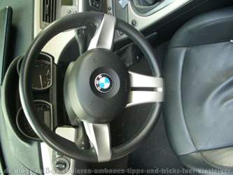

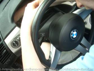

So, der Umbaumarathon geht weiter. Ich bin auch schon fast mit der Todo Liste durch, was die wichtigsten Umbauten anbelangt.

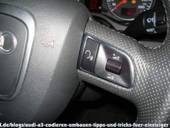

Heute ist das MFL Nachrüstset gekommen (200 Euro). Erst wollte ich das M Lenkrad nachrüsten, was nicht viel teurer wäre, aber mir gefällt die Optik des alten Lenkrads mit den silbernen Blenden ganz gut. Bei dem MFL Upgrade ist das silber noch mal ein wenig schöner als bei den Originalblenden.
Der Umbau ging ganz gut, die Bilder zeigen im groben die Schritte.
Hilfreich sind auch folgende Dokumente:
http://www.zroadster.com/.../45203-mfl-lenkrad_z4_nachr%FCsten.html
http://www.jokin.de/news/131/EBA_-_Z4_-_MFL.pdf
Es hat sich definitiv gelohnt! Nun kann man die Hände am Lenkrad lassen und dennoch (fast) alles Steuern. Gerade im Zusammenspiel mit der Freisprecheinrichtung bin ich wirklich begeistert. Und das Lenkrad wird deutlich aufgewertet.

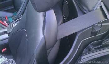

Liebe Leser,
ich war in den letzten Wochen mit meinem Kumpel wieder fleißig und hier gibt es ein Update über die neusten Änderungen:
Gurtspangen in Titan
Ich habe bei BMW neue Gurtspangen vom 3.0i in Titan bestellt und nachgerüstet. Die neuen sehen viel edler aus - siehe Bild.

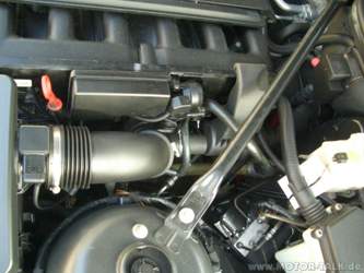

Soundgenerator
Auch hier ein Teil vom 3.0i - es wurde schon genug über den Soundgenerator geschrieben und ich muss sagen, dass das mit
das coolste ist, was ich an einem Auto verbaut habe. Der Sound löst richtig Gänsehaut aus und macht Spaß! Kann ich nur empfehlen!
Übrigens habe ich das große Schaumstoffteil auch weggelassen, um den Sound noch intensiver zu machen.

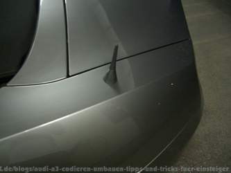

Aerotwin Wischer und Peugeot Antenne
Must haves, tragen primär zur besseren Optik bei!

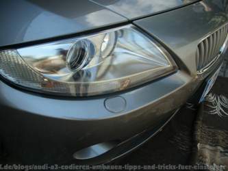

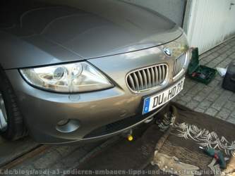

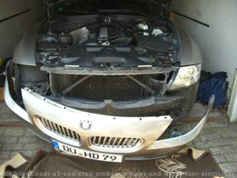

Liebe Leser,

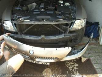

wie man meinen anderen Blogartikeln entnehmen kann, waren mir meine schwarz/orangenen Xenonscheinwerfer von Anfang an ein Dorn im Auge und mussten schnellstens entsorgt werden. Die Rückleuchten wurden von mir direkt nach der Auslieferung getauscht und nun folgten die Scheinwerfer.
Ich habe die günstigste Möglichkeit gesucht, da Austauschscheinwerfer mit weißen Blinkern auch bei Ebay ca. 900-1000 Euro kosten. Zuviel meiner Meinung nach. Also habe ich mir das Halogenmodell bestellt (600 Euro) und die Innereien der Xenonscheinwerfer in das Halogenmodell eingebaut - und es funktioniert! Auch rechtlich kein Problem, da das Gehäuse der beiden Typen dasselbe ist.
Die Bilder sprechen für sich, hier nun kurz die Schritte und ein paar Anmerkungen:
- Stoßstange abbauen
- Lampen ausbauen
- Kabelbaum aus den Scheinwerfern inkl. Birnen und Träger ausbauen; schwierigster Teil, da die Stecker von innen geschraubt sind und man vorne durch die Scheibe sehen muss, um die Schrauben lösen zu können; schwieriger Winkel zum Schrauben
- Aussparung für Xenonsteuergerät an neuen Scheinwerfer rausdremeln (Aussparung ist schon vorgezeichnet)
- Leuchtweitenmotor kann drin bleiben (ist bei beiden gleich)
- Scheinwerfer zusammenbauen
- Scheinwerfer einbauen, an Karosserie ausrichten
- Stoßstange einbauen
- Licht einstellen lassen
Das Ganze hat schon mit 2 Mann ca. 4-5h gedauert, weil die Scheinwerferinnereien wirklich schlecht zu erreichen sind. Das Abbauen der Stoßstange etc. ging relativ schnell.
Die Bilder erinnern mich an Bastelaktionen mit meinem A3 :-)
Auf jeden Fall hat es sich gelohnt, die Scheinwerfer lassen meinen Wagen um Jahre jünger werden und sie harmonieren perfekt mit dem sterlinggrau.
Der Umbau war immer noch relativ teuer, aber vom Ergebnis bin ich sehr zufrieden!

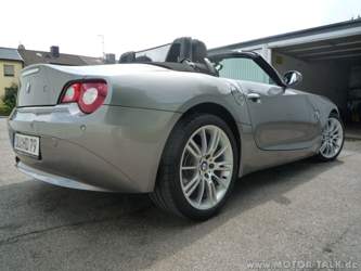

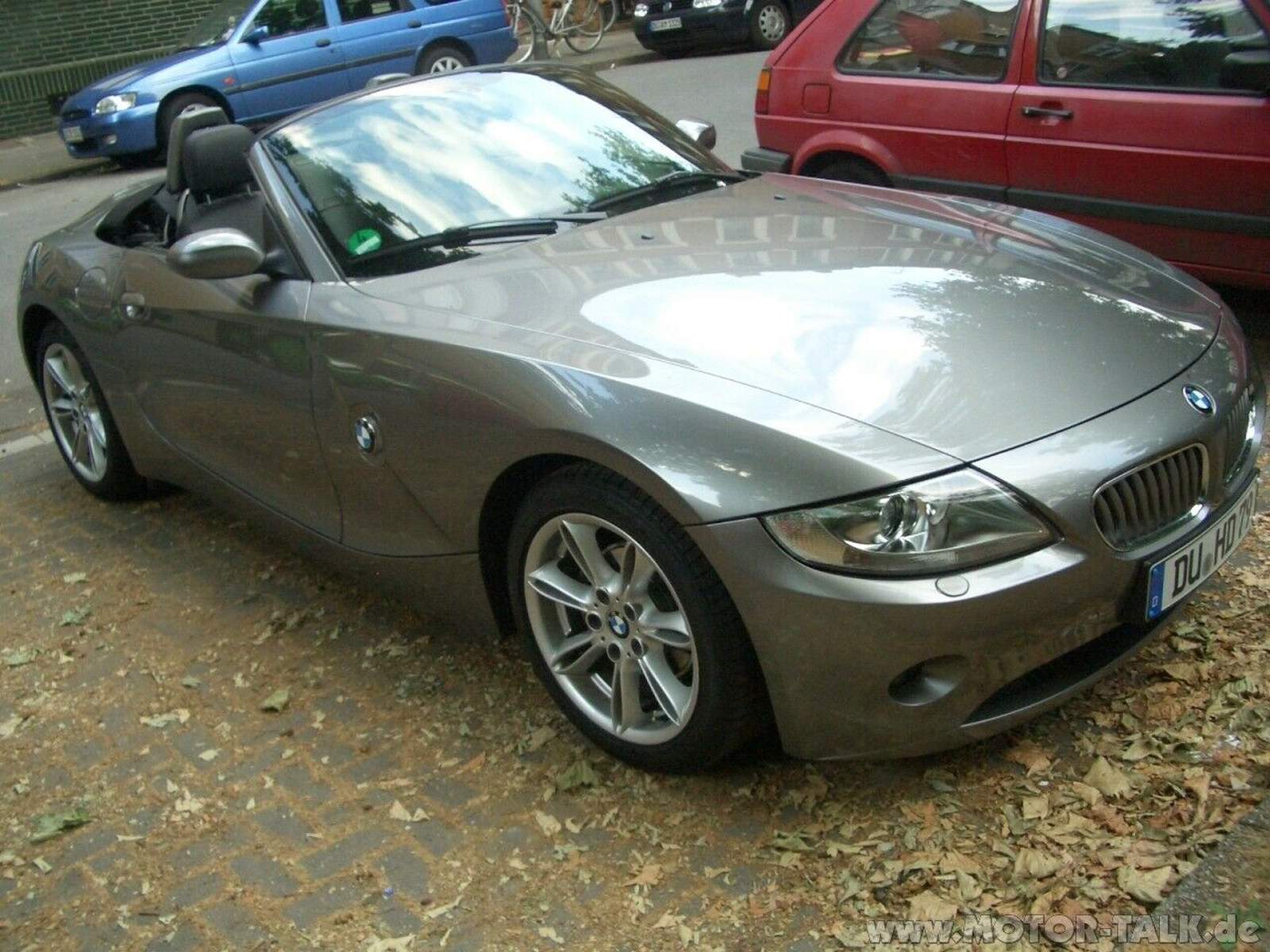

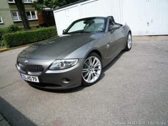

Mon May 31 23:48:10 CEST 2010    |    nhoangdong    |    Kommentare (2)    |   Stichworte: 2.5, BMW, BMW Z4, E85, M, Roadster, Z4 Reihe
Wie man meinem Blog entnehmen kann, habe ich mittlerweile alles, was Sinn macht an meinem Audi A3 Sportback geändert.
Da ich vorher einen Audi TT Roadster besaß, fehlte mir aber ein Feature, was sich nicht nachrüsten ließ - einen offenen Blick in den Himmel - und damit meine ich nicht das Open Sky, sondern einen Blick, welchen man nur in einem Roadster / Cabrio hat.
Das Ganze gepaart mit einem schönen 6-Zylinder und ausreichend Leistung und da war er - der Z4. Mein Geschenk für mich zu meinem 31. Geburtstag :-)
Mir war nicht wichtig, das neuste Modell zu haben, sondern einen kleinen Sommerflitzer zu fahren, den ich bei Bedarf für wenige Kilometer aus der Garage holen kann und puristisch ist, aber dennoch ein paar Annehmlichkeiten bietet. Und Top gepflegt sollte er sein.
Man ist von seinem Audi ja wirklich verwöhnt und ich muss sagen, dass man doch gerade insbesondere was die Bedienung der einzelnen Features wie Radio, Bordcomputer, Navi doch stark umdenken muss. Aber ich halte mich seltener mit den technischen Details auf, sondern der Z4 ist eine reine Fahrmaschine.
Aktuell lese ich mich in allen Foren ein, was noch so geht...
Insbesondere würde ich gerne wie am A3 einiges umcodieren, aber es ist wohl nicht so simpel wie mit VCDS.
hier ein paar Fakts:
- BMW Z4 2.5 E85, BJ 2003
- 6-Zylinder, 192 PS
- sterlinggrau
- Ledersitze Oregon, schwarz
- Sitzheizung
- Xenon
- E-Verdeck
- Windschott
- beheizbare Außenspiegel
- BMW DVD Navi Business
- Bluetooth Telefon FSE
- 17'' BMW Felgen
- 6-Fach CD Wechsler
- automatisch abblendbarer Innenspiegel
- Klimaautomatik
- PDC
- Hifi System (10 Lautsprecher)
- erste Änderung: Umbau auf weiße Blinker seitlich, weiße Blinker hinten (original waren sie orange)
