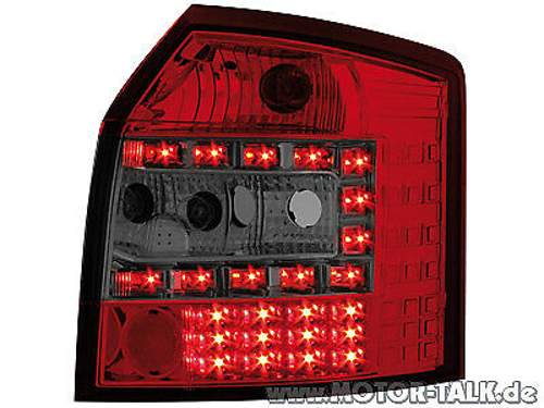

ArtikelbildArtikelbildAlso, Thema LED Rückleuchten beim B6. Meine "Originale" war abgesoffen, also musste was neues her. Nochmal Original musste nicht sein, auf eine vom Verwerter hatte ich keinen Bock. Also "Zubehörhandel", fündig geworden bin ich in der Bucht. "red/Smoke", sah dezent, aber trotzdem etwas moderner aus. Vor allem ist das Design dicht am Original, die Klarglasoptik erinnert mich irgendwie an die neuen Mercedes. Artikelbild vom Autoteile-Kirstein anbei. Gibt in der Bucht deutlich geschmacklosere Designs, die Lieferung schneller wie erwartet.
Der Tausch der Leuchten ist in etwa einer halben Stunde auch für ungeübte wie mich machbar. Zwei Fallen gibt es allerdings:
Befestigung-NippelBefestigung-Nippel(a) Es gibt nur eine Schraube, aber Richtung B-Säule sind zwei Nippel, die sich deutlich gegen den Ausbau wehren. Wer hier auf die Idee kommt, einen Schraubenzieher in den Spalt zu schieben und das Ding nach hinten zu hebeln, der hat verloren. Diese Nippel (weiss markiert) gehen zur Seite raus. Ordentlich wackeln, Werkzeug ist nicht erforderlich!
HalteschraubeHalteschraube(b) Die seitliche Befestigungsschraube. M8er Nuss oder Kreuzschlitz, aber das Werkzeug sollte tunlichst "magnetisch" sein. Wenn man die Schraube mit gefühlt hundert Windungen rausdreht fällt diese garantiert hinter die Seitenverkleidung. Also irgendwas in die Nuss klemmen oder eben eine gut magnetische verwenden.
Bei meinem war die Lochabdeckung der Befestigungsschraube bereits weg (auf dem Bild weiß markiert) und wie ich beim Ausbau bemerkt habe, auch die Dichtung der alten Leuchte beschädigt. Das Aquarium nach Regenfällen war also nicht wirklich verwunderlich. Offenbar ein nicht ganz sachgemäßer Birnenwechselversuch des Vorbesitzers. Wer weiss wie es geht hat mit der Dichtung nichts am Hut und muss nicht dran zerren. Vermutlich hatte der Vorbesitzer dahinter noch ne Schraube erwartet ...
Anbei zwei Photos wie es am Ende eingebaut ausschaut. Seriennah, aber trotzdem moderner. Das zweite Bild in der Dämmerung mit eingeschaltetem Licht ist suboptimal, im Bremslicht spiegelt sich eine Straßenlaterne. Diese sieht witzigerweise nur die Kamera ...
HeckansichtHeckansichtEingeschaltetEingeschaltet
OriginaloptikOriginaloptikHier zum Vergleich die Heckansicht eines normalen dunklen B6 Avant, nur in "sauber". Ich find das dunklere Rot der Zubehörleuchten sieht etwas dezenter aus wie das Original.

wie hast du den Bordcomputer überlistet das er die LEDs anerkennt?
Bei mir gabs immer Fehlermeldungen :( die LEDs haben ja andere Stromaufnahmen und da spinnt das Auto ein wenig rum (z.B. der Tempomat ging nicht immer).
Fri Apr 01 23:08:10 CEST 2011    |    Rostlöser19286
Meistens sind Lastwiederstände integriert ;)
GIbt auch Adapterboxen die man zwischen klemmt.
Sat Apr 02 10:05:39 CEST 2011    |    GaryK
Exakt diese Adapterboxen sind dabei. Wobei der Klarglas-Blinker noch "klassisch" mit (leider serienmäßig gelber) Birne ist. Hab keine volle Lampenüberwachung ab Werk. Im Rahmen der serienmäßigen kleinen Überwachung (u.a. Bremslicht) wird jedenfalls nichts als Fehler angezeigt. In diesem Sinne "Daumen hoch".

Also mir gefallen die Leuchten. Es gibt leider nicht sehr viele Alternativen wenn man auf LEDs steht. An meinem Limo sind höchstwahrscheinlich die Rückleuchten die Ihr hier als schlimmeres bezeichnet. Klarglas, Led, Chrom und integrierte Widerstände. :p Da sie auf der Rückseite denn oben gezeigten ähnlich sehen und aus der Bucht sind gehe ich vom gleiche Hersteller aus. Der erste Eindrucke beim öffnen der Kiste war "Oh mein Gott die halten bestimmt nicht lange. Egal! Ich wollte sie am Auto sehen und habe die Teile angeschlossen. Das Brems und Rücklicht blinkte.:( Der Verkäufer meinte es sind die Module. Habe zwei neue bekommen (Diesmal mit Zettel von Dectan:confused:).
Blinkten aber immer noch. :mad: Ok Leds über die originale Lampenfassung gebrückt und es ging. Hatte es erst mal so gelassen bis die bestellten Widerstände gekommen sind. Fahre jetzt mit diesen Dingern fast ein Jahr und habe keinerlei Probleme. Kein Defekt und kein Wasser hinterm Glass. Die Passgenauigkeit ist aber ne Katastrophe.
