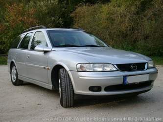

Vergleiche ich diesen Audi mit dem geschmähten Vectra-B als dessen direktem Vorgänger - der Vectra gewinnt klar. Der Audi hatte geile Sitze und einen netten Motor, aber was Instandhaltung und Defekte anging kann der dem Vectra nicht mal ansatzweise das Wasser reichen. Zahnriemenwechsel beim Vectra - zwar alle 60 tkm statt 120, dafür kaum 200€ Aufpreis. Und nicht 1200€ plus X... Defekte Elektrik? Beim Vectra Null. Ungeplante Werkstattaufenthalte? Null. Dafür ein paar mal Pendelstützten, 2 mal Auspuff - alles billiger Kleinkram. Die "kritischen" Teile haben gehalten. ja, die Stichprobe ist zwei mal "n=1" und damit nicht repräsentativ. Nur erwarte ich bei einem Auto für 40k€ Listenpreis (2002) qualitativ etwas mehr als beim Vectra (BJ 1999) mit damals 36 kDM Liste minus großzügigem Rabatt. Für 20k€ Unterschied im Listenpreis hätte ich den Vectra bei z.B. Recaro neu ausstatten lassen können. Die Sitze im Astra/Insignia ("AGR-Sitze";) sind ne Liga über den aus dem Vectra bzw. Astra G bekannten Sesseln.
