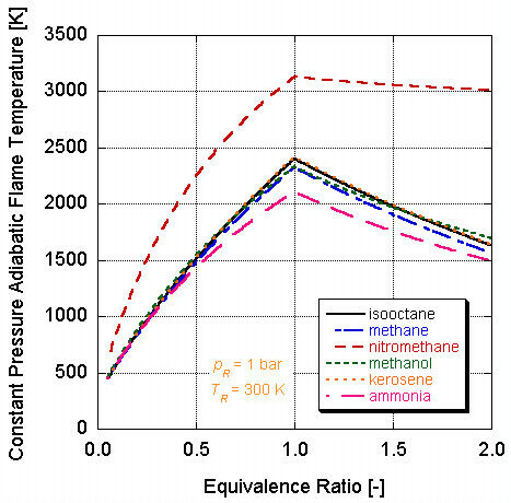

Zitat: "Die Bildung von Stickoxiden wird begünstigt durch hohe Brennraumtemperaturen oberhalb ca. 2200 K und Vorhandensein einer ausreichenden Sauerstoffkonzentration im Gemisch oberhalb Lambda=1. Bei der Expansion (Anm.: Arbeitstakt beim 4-Takt-Verbrennungsmotor) findet zunächst eine leichte NO-Rückbildung statt, die aber schnell abklingt, da die Reaktionen bei Unterschreiten von 2200 K einfrieren. "
Etwa 2200 Kelvin sind etwa 1900°C. Diese werden bei den üblichen Flammen durchaus erreicht, wesentlich ist beim Zeldovich-Mechanismus dabei der Hinweis auf Lambda=1 bzw. knapp drüber. Zudem spielt die Sauerstoffkonzentration eine Rolle. Die höchste Temperatur wird bei Lambda=1 erreicht, aber wie hoch diese ist legt die Sauerstoffkonzentration fest. In Sauerstoff brennen Flammen wesentlich heißer als in Luft, siehe Schweißgeräte - Acetylen/Sauerstoff. Nicht Acetylen/Luft. Der Ottomotor fährt bei Lambda=1, hat aber kein NOx Problem - der Kat kann bei Lambda=1 NOx wirkungsvoll reduzieren. Was beim Diesel bzw. dessen Abgasen nicht geht, denn die Edelmetalle des 3-Wege-Kats werden vom Überschuss-Sauerstoff belegt und das wars mit der katalytischen Aktivität.
Pfiffige argumentieren nun, dass Dieselmotoren deutlich über Lambda=1 betrieben werden, da diese durch die Brennstoffmenge und nicht durch die Luftmasse geregelt werden. Stimmt. Dummerweise ist das nur die halbe Wahrheit.
Ausbreitung Dieselkraftstoff im BrennraumAusbreitung Dieselkraftstoff im BrennraumWeil: Ein Kraftstofftropfen verbrennt nicht als Flüssigkeit, sondern es brennt der Dampf ÜBER der Flüssigkeit bei Kontakt mit Sauerstoff. Also die direkte Umgebung des Tropfens bzw. Dieselstrahls. Und diese Umgebung ist direkt am verdampfenden Tropfen / Strahl nunmal fett, ziemlich weit weg an der Brennraumwand "ziemlich" mager. Und dazwischen gibts eine Zone dicht am Tropfen bzw. Strahl, wo wir nahe bis knapp über an Lambda=1 sind. Und das ist bei üblicher Sauerstoff-Konzentration die Zone, wo die Temperaturen für Stickoxide und deren Bildung ideal sind. Somit ist das globale "Lambda" des Abgases egal, es kommt auf das lokale Kraftstoff/Luftverhältnis im bzw. am Tropfen/Flammenstrahl an. Nur da entsteht über die lokale Temperatur das NOx und stabilisiert sich, da der nach unten laufende Kolben das Gas expandiert und damit abkühlt, was die einmal gebildeten NOx wiederum stabilisiert.
Wie so ein Dieselstrahl aussehen kann hab ich einer Dissertation entnommen: "Potenziale einer Voreinspritzung zur Steuerung der Verbrennungsführung an schweröltauglichen Großdieselmotoren" von Herrn (Dr.) Rabe, Uni Rostok, Abbildung 7-8, siehe Bild.
Wir halten also zwischendrin fest: Es braucht hohe lokale Temperaturen während der Verbrennung damit Stickoxide entstehen können. Diese stabilisieren sich durch die abkühlend wirkende Expansion.

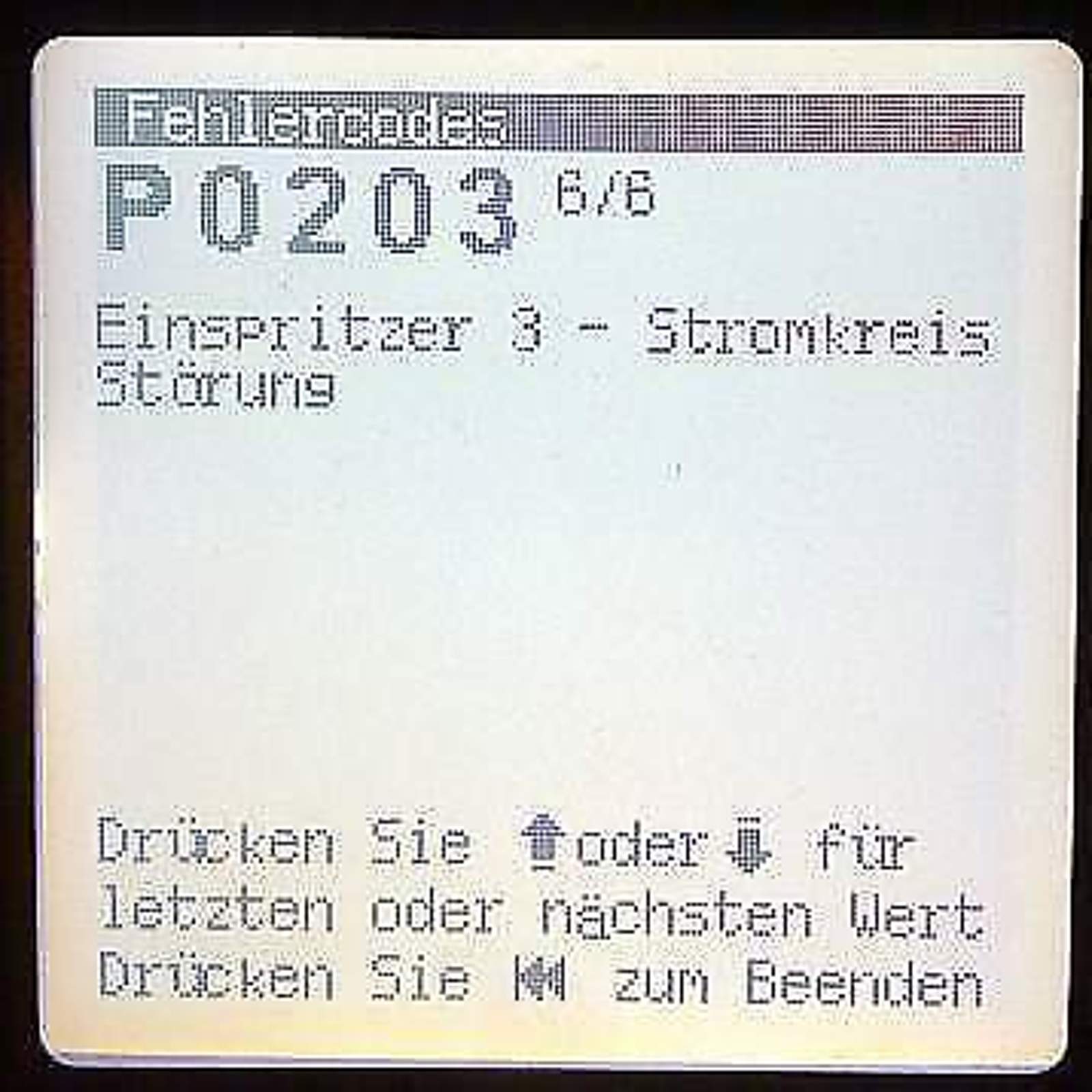

Bei pünktlich 225.000 km "quietschte" die Karre beim Anlassen auf einmal ganz böse. Und nach dem Abstellen stanks vorne nach verbranntem Gummi. Eine Brandblase später war klar weshalb - der Nebenaggregateriemen bzw. dessen Spannrolle war fest und der Riemen wurde über die festgefressene Spann- und Umlenkrolle gezogen. Was dieser sicher weit über 150° beschert hat - jedenfalls reichte eine kurze Berührung an der Spannrolle aus um sich böse die Pfoten zu verbrennen. Und da der Riemen direkt neben dem Zahnriemen verläuft war klar - wir starten den Motor nimmer und lassen den in die nächste Werkstatt schleppen. Nicht dass der reißt und dessen Trümmer durch den ZR Antrieb gezogen werden. Damit hatte der Wagen bei mir Premiere - ich bin bisher mit jeder Gurke noch aus eigener Kraft in die Werkstatt gekommen. Nicht bei Audi....
Also, Zahnriemenwechsel ein paar Kilometer unfreiwillig vorgezogen, bei der Gelegenheit wurde (neben der Wasserpumpe, übrigens klar undicht) ein defekter Ruckdämpfer des Nebenaggregateantriebs gefunden. Da war das Gummi komplett zerbröselt und wahrscheinlich hatten die Schwingungen dann das Lager des Riemens getötet. Kostet übrigens als Teil schlappe 350€ Materialpreis (original Audi) und musste bestellt werden, bei Ebay werden die Dinger für 60€ verkauft. Also mit den 1200€ Kosten für Riemen und Montage nochmal aufgerundet 500€ reingesteckt, das waren fast zwei Tage Arbeit. Ja, ZR Wechsel bei V6 Längsmotoren gehen ins Geld. Und dieser musste.
Die nächsten 15.000 km waren leidlich harmlos. Etwas gepolter von hinten, keine Ahnung was - ein sterbender Schiebedachschalter musste getauscht werden (50€ aus der Bucht, selbst gemacht), ein Stellmotor für die Leuchtweitenregulierung war platt. Als der getauscht wurde kamen noch Plastikbrösel aus dem Scheinwerfer und so toll verstellte der neue auch nicht. Ok, hat fürn TÜV grad so gereicht.

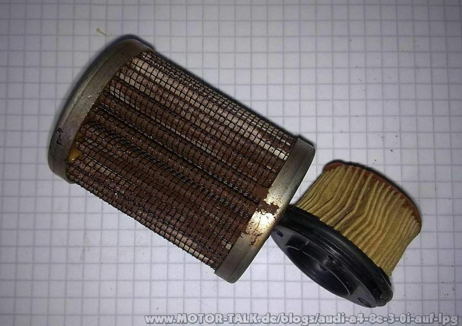

Und dann war auf einmal ende. Nach pünktlich 15.000 km und 247.000 km auf der Uhr hab ich den nächsten Service machen lassen, u.a. weil die Kiste Kühlwasser verloren hatte. Irgendeine Schlauchschelle war nicht mehr so ganz kompatibel zu den bröseligen Gummiteilen. Die nach kaum 15 Jahren die Konsistenz von Gusseisen hatten. Dazu Zündkerzen neu (30.000 km waren um) und das hätte es gewesen sein sollen. Wars auch. Denn bei der Demontage der Zündkerzen gingen fünf spielend heraus und eine war aus welchem Grund auch immer so fest, dass diese beim Rausschrauben abgerissen ist. Ausbohren bedeutet "Kopf ab" und "Kopf ab" bei dem V6 sind zwei Tage Arbeit. Genau so viel wie "einmal Motor raus".
Mit der Gewissheit etwa 1600€ Lohnkosten reinstecken zu müssen plus ein neuer Kopf (wäre billiger als ausbohren und das sicher defekte Gewinde reparieren) sind das 2000€. Plus die fälligen Kleinigkeiten, wie Bremsen und Scheiben ringsum. Die Frage 2000€ ++ reinstecken oder beim Verkauf knapp unter 2000€ rausbekommen war dann ganz einfach. Das Teil ist nun auf dem Weg nach Polen.

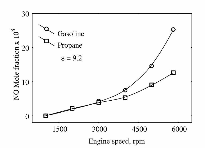

Angesichts der aktuellen Diskussionen um Stickoxide und den Abgasskandal der Diesel möchte ich euch eine Studie aus dem Saarland nicht vorenthalten. Auch wenns heißt: "Welches Schild erlaubt das Wenden auf der Autobahn? WILLKOMMEN IM SAARLAND", hier haben die was nützliches gemessen. Nämlich Stickoxide im gesamten Lastbereich von Otto- und Dieselmotoren und nicht nur "im NEFZ" Zyklus.
Link zur Studie, aus der auch die Bilder entnommen sind: http://www.dvfg.de/fileadmin/user_upload/Downloads_Infothek/Untersuchung_HTW-Saarland-NOx-Pkw-final.pdf

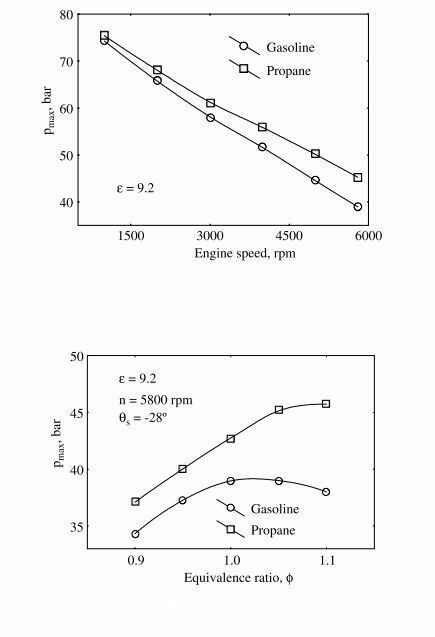

* Die geringsten NOx-Emissionen werden bei allen Kraftstoffen bei Betriebspunkten erzielt, die im Betriebsbereich des gesetzlich vorgeschriebenen NEFZ liegen. Außerhalb des NEFZ steigen die NOx-Emissionen ca. um den Faktor 2 bis 5 oder auch höher an, falls das Fahzeug im NEFZ besonders gut abgeschnitten hat.
* Die NOx-Emissionen des Dieselfahzeugs sind weitgehend unabhängig vom Betriebsbereich um mehr als das Hundertfache höher als die NOx-Emissionen des Autogas- und des Benzinfahrzeugs.
* Autogas- und Benzinfahrzeug liegen bedingt durch die gleichartige ottomotorische Verbrennung und Abgasreinigung mit Drei-Wege-Kat auf einem sehr niedrigen, ähnlichen NOx-Emissionsniveau.
* Testsieger ist im Betriebsbereich des NEFZ mit 2 mg NOx/kWh und im Betriebsbereich des RDE mit 10 mg NOx/kWh das Autogasfahrzeug, gefolgt vom Benzinfahrzeug mit 11 mg NOx/kWh im NEFZ-Bereich und 18 mg NO/kWh im RDE-Bereich. Das Dieselfahrzeug liegt in denselben Bereichen bei 512 bzw. 1740 mg NOx/kWh.
Anmerkungen neben "mg/kWh als Einheit und nicht mg/km"
(a) Warum es beim getesteten LPG-Astra zwei dicht beisammenliegende "Spots" im NOx Diagramm (mg/kWh) gibt hab ich noch nicht verstanden und vor allem nicht, wieso der in einem sehr engen Bereich höher ist als im Benzinbetrieb. Alltagsrelevant sind diese außer bei "Knallgas" sowieso nicht. Leider wurde die Abgastemperatur nicht gemessen, das wäre interessant gewesen um ggf. auftretenden Schwächen (Zündanlage) als Ursache auszuschließen.
(b) Den im Benzinbetrieb anfallenden NOx Schwerpunkt bei tiefen Drehzahlen kapiere ich auch nicht. Der 1.4T Astra ist ein Saugrohreinspritzer, inhomogenes Gemisch als Ursache der NOx Werte ist bei tieferen Drehzahlen somit eher nicht zu erwarten.
Bedeutet aber:
* Mit LPG kann man berechtigt annehmen, dass die NOx Werte aus dem NEFZ im Alltag tatsächlich eingehalten werden. Wenigstens etwas.
* An den Gedanken, dass über 30 dieser LPG/Otto-Astras nötig sind um die Alltagsemissionen eines einzigen Diesels zu erreichen muss man sich erst mal gewöhnen. Dass die unter höheren Lasten derartig schlecht sind hatte ich befürchtet, aber nicht belegt gefunden.
* Auch bei Autobahn-Vollgas liegen die Ottos in den NOx Emissionen rund Faktor 10 unter denen des Diesels.
Anhaltspunkt: Bei Tempomat 160 und 20x Spitze liegen etwa 75% der Nenndrehzahl an. Wind- und Rollwiderstand bedeuten etwa 25-30% Last. Emissionen laut Diagramm: LPG unter 20 mg/kWh, Superbenzin unter 40 und beim Diesel (Nenndrehzahl 3500) gerade mal "500". Autsch.

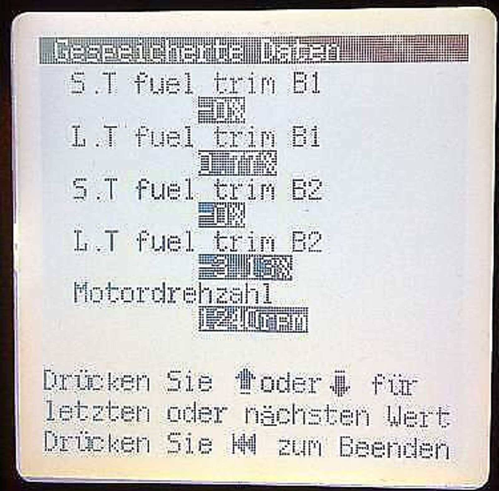

die 100.000 km auf LPG sind nun mehr als voll. Auffälligkeiten? Keine. Long Term Fuel Trims nahe bei Null und somit so gut wie es kaum besser geht.
Kurz gerechnet: Laut Spritmonitor hab ich 12.9l LPG verbraucht, was 10.8l auf Super entspricht. Einsparung bei typisch 71 Cent/l LPG (Mittelwert aller Betankungen) und 1.45€/l (Start)Benzin: 6500€ Brutto. Abzüglich 2600€ Umbaukosten sind das freundliche 4.000€ Differenz, die sich noch in meiner Tasche befinden statt in der vom Finanzminister oder einem der heißgeliebten 'hochdefizitären' Ölkonzerne.

Nachdem ich seit einigen Wochen bereits mit meinem Smartphone (Nokia S60R5) und OBD2 Spass hab, möchte ich euch diesen nicht vorenthalten. Zutaten: Smartphone, OBDSCOPE für recht exakt 10€ und ein Bluetooth Adapter aus China mit ELM Chipsatz (bzw. dessen PIC Kopie, nur der Vollständigkeit halber) für etwa 30€ incl. Versand. Sinn und Zweck der Übung: Dem Steuergerät während der Fahrt über die Schulter schauen. Wer einen Wagen vor 2000 (Benziner) bzw. 2004 (Diesel) hat, der sollte unbedingt schauen ob sein Fahrzeug OBD2 unterstützt. Besitzer älterer Fahrzeuge haben leider verloren. Bei Euro-4 ist OBD2 recht sicher verfügbar.
Edit JUN-2014: Wer Youtube gucken mag - https://www.youtube.com/watch?v=5WnM_NsOtd8 .. achtung, das sind alleine Video-Tutorials von etwa 20 min bis hin zu einer Stunde aufwärts, dieses nur als Beispiel. Daher ist dieser Artikel ein "Kondensat" und hat keinesfalls Anspruch auf irgendeine Vollständigkeit ;)
mainmenumainmenu messwertemesswerte Nach dem Bluetooth Pairing sieht das ganze so aus wie nebenan gezeigt. Idealerweise sieht man "verbunden", ob Trouble Codes gespeichert sind und ob die MKL an ist. Ok, das würde man auch ohne Blauzahn sehen. Man kann nun zu den Messwerten gehen und schauen, was einem alles angeboten wird. Das schwankt von Fahrzeug zu Fahrzeug, nicht überall sind alle Werte verfügbar.
Die Adaptionswerte bzw. "Fuel Trims" als hochinteressante Live-Daten sind Korrekturwerte zwischen der vom Hersteller als Referenz erwarteten Einspritzdauer/Kraftstoffmenge, die das Steuergerät aus den Messdaten des Luftmassenmessers, der Ansauglufttemperatur und Drosselklappenstellung (neben anderen Werten) erwartet und der Dauer, die nach Messung der Lambdasonde über den Regelkreis am Ende effektiv erforderlich wurde. Idealerweise ist diese Korrektur Null. Praktisch schwanken alle Motoren etwas, die Düsen sind nicht perfekt im Bohrungsdurchmesser und auch der Luftmassenmesser hat eine kleine Mess-Unsicherheit. Praktisch liegen diese Langzeitwerte im tief einstelligen Prozentbereich. Positive Werte: Es muss länger eingespritzt werden wie erwartet, negative bedeuten dass verkürzt werden musste. Diese grundlegenden Korrekturen werden in der Langzeit-Korrektur gespeichert, diese ist "immer" anwendbar.
Die Kurzzeitwerte oder "Short Term Fuel Trims" sind eine Kurzzeitkorrektur (Überraschung!) und beinhalten zumindest bei meinem Audi die (gewollte) Schwingung der Lambdaregelung. Durch das relativ lange Abtastintervall dieses OBD2-Systems kann man nicht jeden Wert messtechnisch mitbekommen. Wichtig ist etwa die Mitte dieser Schwingung zu erwischen. Auch diese sollte im einstelligen Prozentbereich liegen und sich nicht nennenswert lastabhängig verschieben. Kurzzeitige Abweichungen im zweistelligen Prozentbereich sind auch unter Benzin nicht unnormal. Deswegen immer gucken, was das Auto bei diesem Zustand im Benzinbetrieb macht und obs unter LPG nennenswert abweicht.
Deutlich weglaufende Adaptionswerte sind ein Hinweis auf ein kommendes Problem. Eine sterbende Benzinpumpe bzw. versiffte Filter / Düsen sorgen für zu wenig Druck vor der Einspritzanlage (bzw. unter Last wegbrechenden Druck) und damit gibts über die Lambdakorrektur auf einmal positive Adaptionswerte - es muss länger eingespritzt werden. Bei Falschluft durch Undichtigkeiten im Ansaugtrakt bzw. vor der Lambdasonde laufen diese Werte ebenfalls nach oben, denn es wird bei Saugern am Ende zu viel Sauerstoff gemessen, der kompensiert werden will. Bei Leckagen im Turbobereich sind durch Luftverluste auch negative Adaptionswerte möglich. In diesem Fall kommen von z.B. gemessenen 150g/s Luft nur 120 g/s im Brennraum an. Der eingespritzte Kraftstoff war zu viel, es muss weniger werden - die Einspritzzeiten werden verkürzt, Trims werden stark negativ. Wenn beim Sauger zum Beispiel das Tankentlüftungsventil (geht zum Ansaugtrakt) nicht richtig schließt, gehen die Dämpfe aus dem Tank auch in den Ansaugtrakt, dann laufen die Werte nahe Leerlauf (höchster Unterdruck) ggf. deutlich ins Minus.
livescreen-1livescreen-1 Man kann sich nun eine einzelne Anzeige als Vollbild-Display holen oder wie ich es im folgenden gemacht habe deren sieben auf einen Streich. Als Saug-V6 Fahrer hab ich zwei unabhängige Bänke und daher kann man sich die Lanzeit- und Kurzzeit-Adaptionswerte beider Bänke auf den Schirm holen. Dazu fand ich das Lambda der beiden Bänke ganz interessant, vor allem da mein Wagen eine Breitband-Sonde verbaut hat. Man sieht also sehr gut wann wie sehr angefettet wird um die Abgastemperatur im Griff zu halten. Wenn lambda=1 verlassen wird ist zudem die Reinigungsleistung des Katalysators im Eimer, ab diesem Zeitpunkt mutiert jeder Benziner zur "Drecksau". Nicht ganz so schlimm wie die Diesel mit Sommersmogrelevanten NOx Emissionen, aber Kohlenmonoxid und unverbrannte Kohlenwasserstoffe müssen auch nicht unbedingt sein. Bei LPG/Erdgas sind zumindest die Kohlenwasserstoffe leidlich harmlos.
livescreen-3livescreen-3 Auf dem Hauptdisplay (als große Zahl, Chart mit MIN/MAX Speicher bzw. als Balken-Diagramm) kann jeder sich Parameter wie Zündzeitpunkt, GPS Geschwindigkeit (falls verfügbar), Geschwindigkeit wie OBD2, Motortemperatur und andere Werte holen. Jederzeit kann einer der "kleinen" Werte aus der rechten Hälfte mit dem Finger ins große linke Feld gezogen werden um sich dort z.B. den zeitlichen Verlauf anzusehen. Min/Max Werte der Charts sind editierbar um eine bessere Höhen-Auflösung zu bekommen. Bei manchen Werten kann man auch zwischen verschiedenen Einheiten umschalten. Beim Verbrauch zwischen l/h, l/100km und km/l. Beim Lamba steht das "Lambda", das "A/F Ratio" und das Equivalence Ratio Phi (Fuel/Air) zur Verfügung, die Geschwindigkeit kann in m/s, km/h und mph angezeigt werden.
Wozu ist das ganze gut? Als Gasfahrer kann man nun live Adaptionswerte bestaunen und gucken, ob diese beim Umschalten von Gas zurück auf Benzin auf einmal einen Wanderpokal gewinnen wollen. Dies ist neben völlig kaputten Langzeit-Trimwerten ein gutes Anzeichen einer lausigen Abstimmung. Zudem lässt sich kontrollieren, ob sich die Adaptionswerte bei Gas anders verhalten wie bei Benzin. Ja, die schwanken und nein, die sollten nicht ganz woanders liegen. Bei meinem liegen diese Langfrist-Werte durchaus im Bereich +/-5%, das ist also völlig ok. Bei Volllast durch eine tendenziell leichte Schutzanfettung etwas im negativen, im Normalfall irgendwo stabil bei +/-3%. Die leichte Abweichung der Bänke untereinander hab ich übrigens auch unter Benzin. Im Zweifel bitte schauen, was der Wagen auf Benzin macht bevor man panisch den nächsten Umrüster beleiert und ihm Pfusch unterstellt. Wenn man allerdings je nach Last satt zweistellige Trimwerte hat, so kann man mittels Screenshot bzw. Datenlog sehr gut zeigen wo die Abstimmung suboptimal ist und seinem Umrüster aufs Dach steigen. Beim Spruch "da muss sich das Steuergerät noch einlernen" ist physische Gewalt allerdings angezeigt. Aufgabe der Abstimmung ist es, dass es eben keinen nennenswerten Unterschied zwischen Gas- und Benzinbetrieb gibt. Hier trennt sich die Spreu vom Weizen. Sollte das Steuergerät der Gasanlage ans OBD System angeschlossen sein (wie manche Öcotec, KME) ist der Diagnose-Port übrigens blockiert, dann ists nix mit "auslesen". Ein guter Grund diese Art der Anbindung einer Gasanlage zu unterlassen.
Weiterhin kann man die Umschalttemperatur unter Gas mit der Motortemperatur vergleichen. Ein Thermofühler, der mehr den Fahrtwind wie das Kühlwasser misst, wird im Winter zu unnötig langen Umschaltzeiten führen. Wer den Motor auf 60° hat und noch nicht auf Gas fährt, der hat in der Regel einen Fehler in der Verdampfereinbindung bzw. Temperaturmessung.
Was kann man noch? Man kann z.B. die echte Motortemperatur bestaunen und nicht das "ich zeig dir 90°C, also alles ok" im Kombiinstrument. Dies kann man nutzen um z.b. einen hängenden Thermostaten etwas früher zu sehen wie eigentlich üblich. Apropos üblich, die übliche Tachovoreilung lässt sich auch ermitteln. So ist z.B. die von den ABS Sensoren abgeleitete Geschwindigkeit wesentlich dichter an der GPS gemessenen Geschwindigkeit wie die auf dem Tacho angezeigte. Bei meinem Nokia mit internem GPS kann man sich auch GPS gegen OBD Geschwindigkeit auf den Schirm holen. Über 10 km/h Voreilung sind nicht zwingend eine Meßungenauigkeit, das ist bei Audis dieser Baujahre "Absicht". So darf man sich nicht wundern wie sparsam und schnell der Wagen ist, wenn man real rund 10 km/h langsamer fährt wie vermutet. Tacho 250 zu GPS gemessenen 238 würden real immerhin einem Leistungsunterschied von (250/238)^3 und damit 15% entsprechen! Die Luftmasse lügt weniger, meistens streuen Sauger deutlich nach unten. Meinem dürften nach 150.000 km bereits 10% zur Nennleistung fehlen.
livescreen-2livescreen-2 Apropos Luftmasse (162g, siehe nebenstehendes Bild), diese Software bietet auch eine Leistungsmessung an. Allerdings ist diese bei meinem A4 ziemlich für die Füße. Die aus wahrscheinlich der Luftmasse und dem Lambda abgeschätzten Newtonmeter (stehen für Neugierige auch als Live Daten incl. Chart zur Verfügung) und die aus diesem Drehmoment wiederum abgeleitete momentane Motorleistung passt bei meinem Audi nicht wirklich, diese Werte sind deutlich zu niedrig.
Wahrscheinlich liegt das daran, dass meiner keinen MAP Druck bereitstellt und als Fünfventiler einen höheren Druck im Ansaugtrakt bereitstellt wie der interne Schätzwert des OBDScopes für den statistisch zu erwartenden Vierventiler vermutet. Wer einen Turbo nebst MAP Sensor sein eigen nennt, der wird hier hoffentlich sinnvollere Werte ermitteln können - sofern diese per OBD2 exportiert werden. Der Luftmengenmesser spuckt bei mir bis zu 170 g/s als Maximalwert aus, was für 220PS und 150.000 km noch akzeptabel ist. Auf dem Screen sieht man zum Zeitpunkt des Screenshots 162 g/s, das war ca. bei 6000 UPM knapp vorher. Das Lambda dort ist mit knapp über 0.82 reichlich "fett", auf beiden Bänken quasi gleich, passt also, bin erfreut. Weniger erfreulich ist der Momentanverbrauch, der lag bei etwa 33l / 100km.
Zudem lässt sich gut messen, ob der Massen-Sensor noch alle "Nadeln an der Tanne" hat. Mit falschen Luftmassenwerten sind die TRIM Werte beim Benziner meistens auch für die Füße bzw. die Luftmasse steigt trotz steigender Drehzahl nicht mehr weiter an. Das im Fehlerfall prophylaktische "wir wechseln mal den LMM" für rund 150€ kann man sich ggf. schenken. Alleine hierdurch rechnet sich das OBD Scope ziemlich gut.
OBDScope unterstützt auch eine Loggingfunktion. Wer mag kann also fahren, den Wagen ein paar mal hochscheuchen und hinterher in ruhe gucken, was beim Luftmengenmesser maximal durchgegangen ist bzw. wie warm der Motor so wird. Das ist vor allem interessant, wenn der Wagen ab und zu etwas zickt. Mehr wie "um wieviel Uhr war das Gezicke" braucht man sich dann nicht zu merken. Ein "Freundlicher" wird bei diesem Engagement nicht erbaut sein, aber eine leidlich detaillierte Fehlerbeschreibung nebst OBD2 Logdaten spart bzw. verkürzt ggf. eine Meßfahrt bzw. sensibilisiert diesen Spezialisten für bestimmte Phänomene.
Mein fazit: Thumbs up. Das Ding hier kann einen preiswerten OBD2-Reader wie den Creader-V nicht ersetzen. Diese China-Teile sind bei der Kommunikation laut Web ziemlich "Glückssache", während die Handhelds wie Creader recht zuverlässig Kommunikation aufbauen können. Aber das Teil ist ein sehr nettes Gimmick und ergänzt sich prima mit einem Standalone-Gerät. Schön ist, dass man OBD Scope als Testinstallation eine Woche ab Installationszeitpunkt nutzen kann. Sollte der China-Kram also nicht am eigenen Auto gehen, so hat man wenigstens die paar Euro für die Software gespart.
