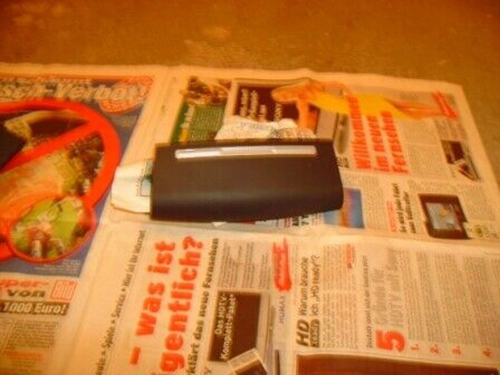

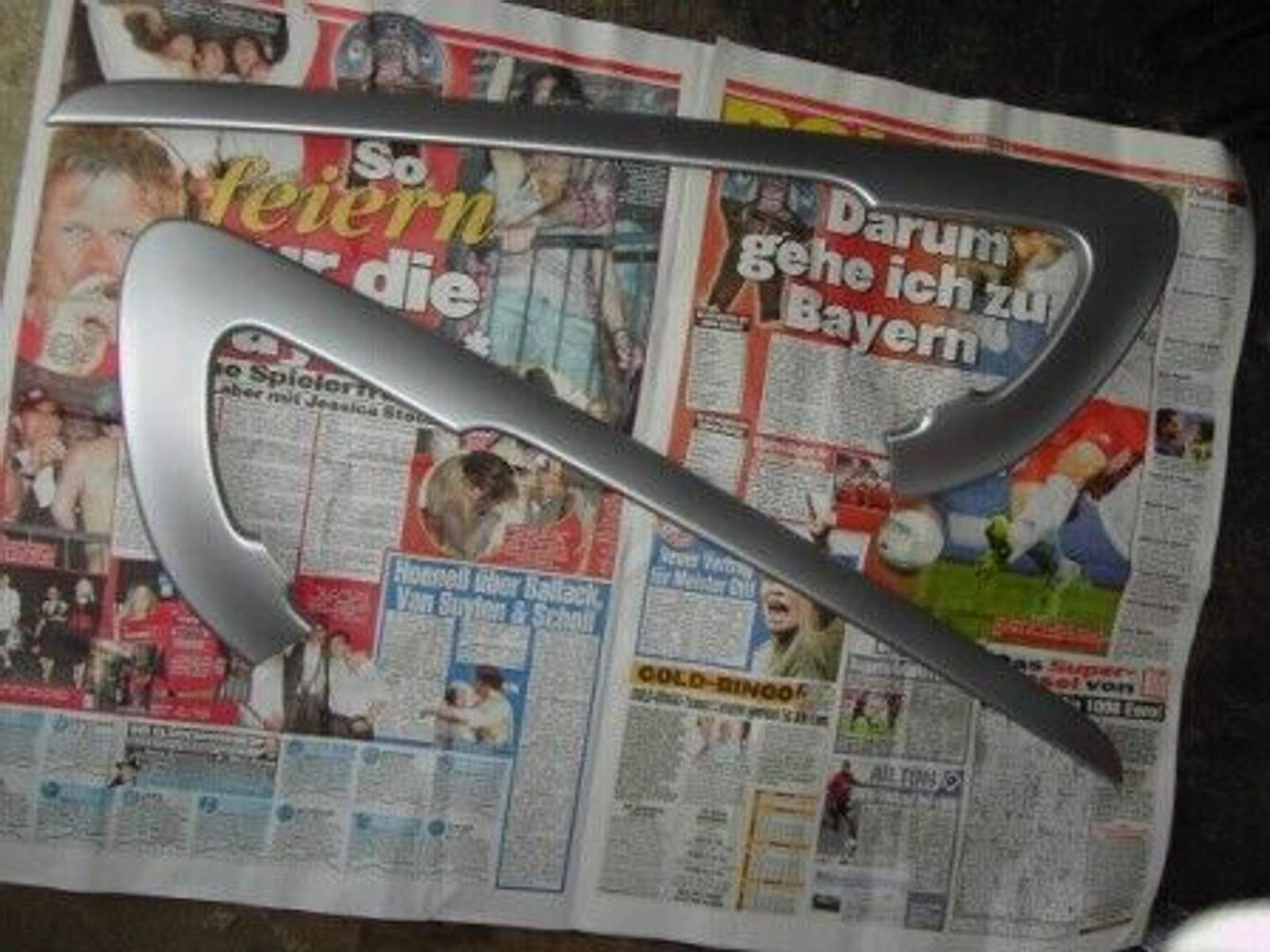

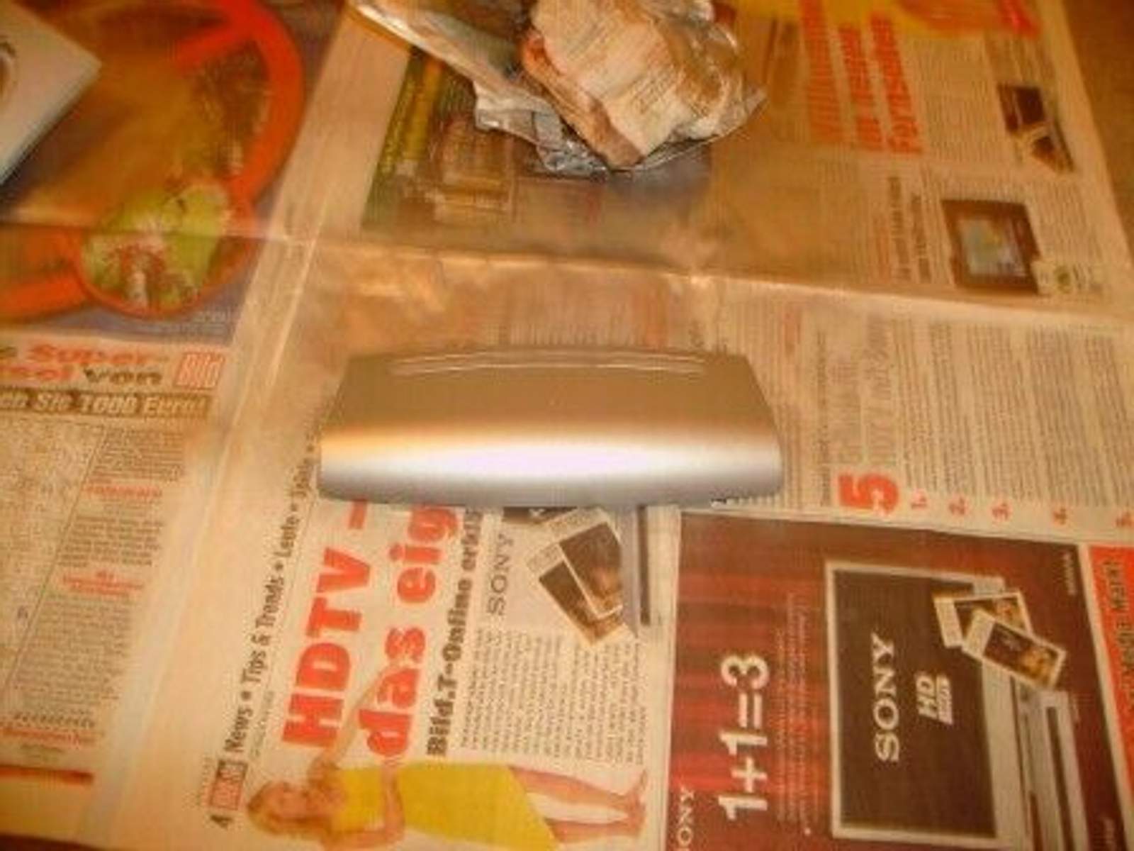

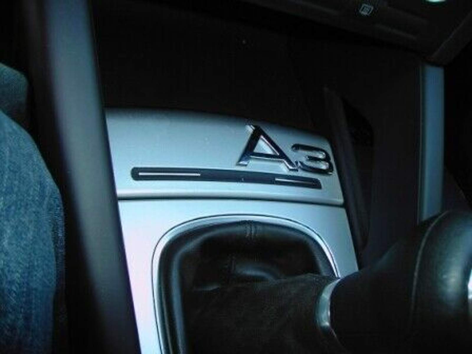

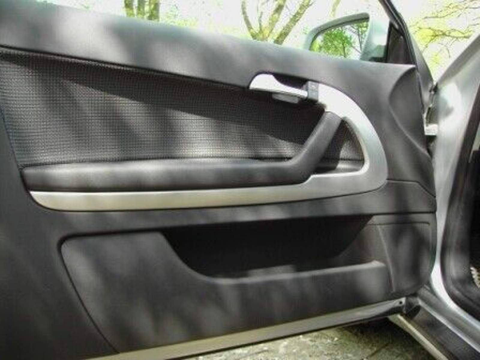

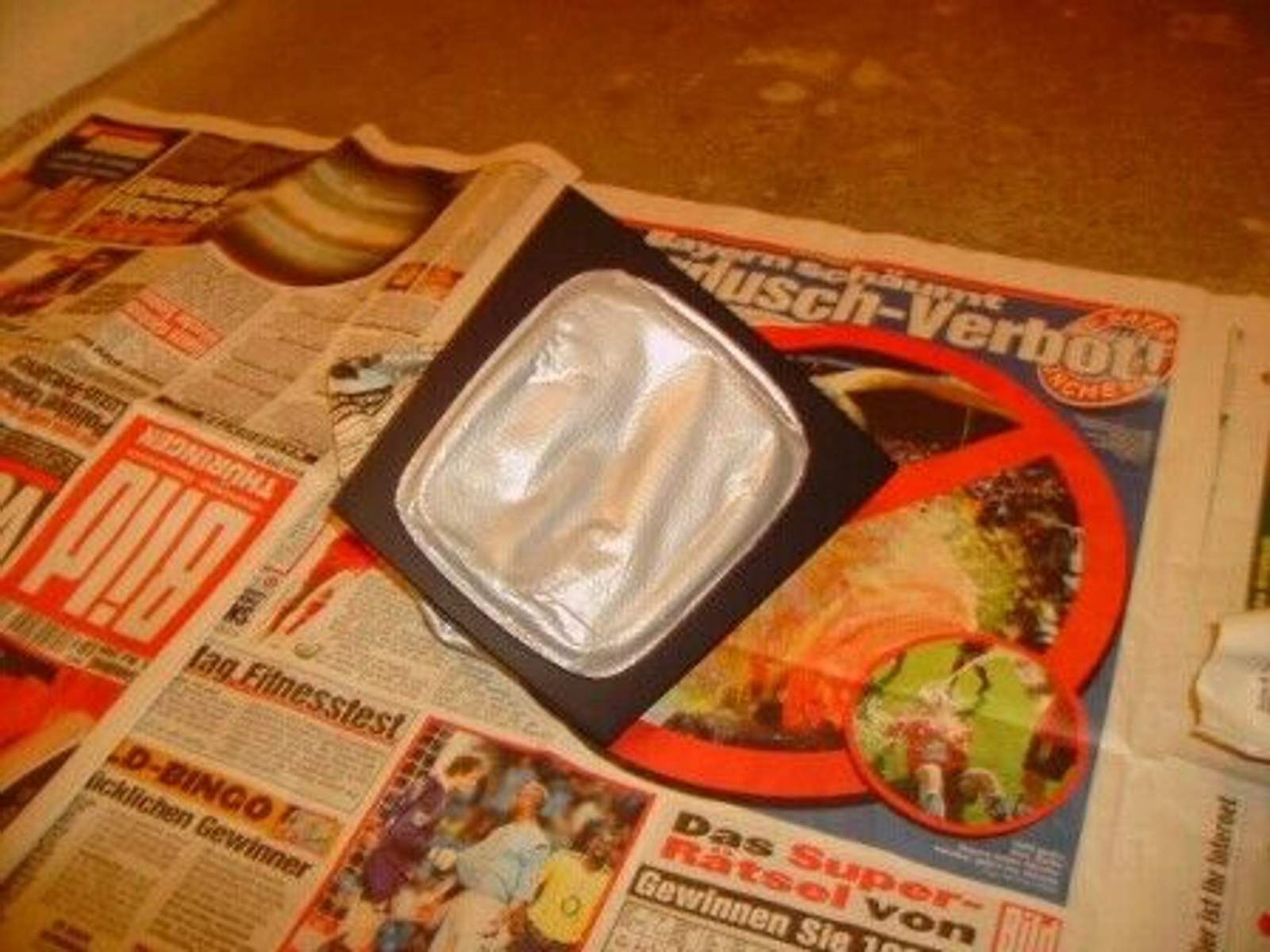

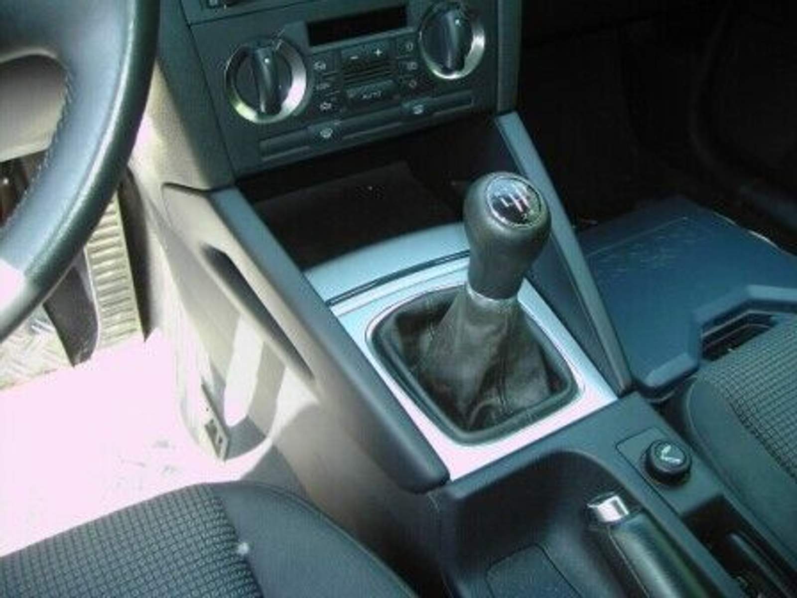

Da die original Audi Alu Dekorleisten ein kleines Vermögen kosten und selbst bei Ebay schweine teuer sind hab ich meine Dekorleisten selbst lackiert. Dazu hab ich sie natürlich erstmal ausgebaut und vorbehandelt, d.h. Angeschliffen, Abgeklebt und Entfettet. Dann hab ich sie mit Alu Lack aus den Baumarkt lackiert. Bei Kleinteilen wie diese Leisten, Aschenbecher und Schaltrahmen ist so eine Sprühflasche völlig ausreichend. Großflächige Teile würd ich damit aber ehr nicht lackieren. Dann noch zwei drei Schichten Klarlack drauf und das ganze trocknen lassen. Hinterher hab ich die Teile noch poliert um eine schöne glatte Oberfläche zu erhalten. Und schon ist Fertig. Sieht Chick aus und ist bezahlbar.
Sun Jul 20 21:56:02 CEST 2008    |    Reifenfüller31610
Selbst ist der Mann! :)
Ist gut geworden... würde ich mir mit ner Spraydose nicht zutrauen! ;)
Wertet den Innenraum auf jeden fall deutlich auf.
Sun Jul 20 22:53:03 CEST 2008    |    Federspanner47517
hält den der lack gut?
Mon Jul 21 00:29:01 CEST 2008    |    flo0o
ja sieht gut aus, nur dieses "A3" logo geht IMHO gar nicht!
glg
Mon Jul 21 15:57:22 CEST 2008    |    A3 2.0
TOP!
Mon Jul 21 18:03:11 CEST 2008    |    AudiA3 silver
klar durch 3 Schichten Klarlack, hält wie Bombe
