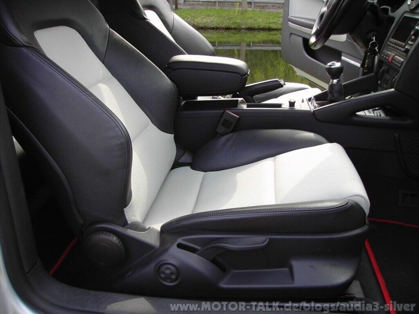

Es ist vollendet, nach einer Woche Stromlaufpläne studieren und Kabelbäume selbst herstellen, ist nun auch alles verbaut und angeschlossen. Und das Beste die Sitzheizung funktioniert sogar....
Zu den Einbau selbst, es war einfacher als gedacht aber es lohnt sich auf jeden Fall online bei Erwin einmal 4€ zu investieren um sich die Stromlaufpläne und Reparatur-Anleitungen zu besorgen.
Der schwierigste Akt war die Kabel zu verlegen, cleverer weise sollte man die Stecker erst zum Schluss mit den Kabeln verbinden. Da gerade die Stecker von den hinteren Sitzheizungs-Reglern sehr groß sind und man keine Chance hat diese irgendwo unter der Verkleidung entlang zu verlegen. Also durfte ich die ganzen Stecker wieder aus-pinnen und es erneut versuchen.
Resümee: Sau Arbeit einen geeigneten Weg zu finden aber wenn man genug demontiert klappts.
Ergebnis seht ihr auf den Bildern, ich hoffe es gefällt.
Gruß AudiA3_silver

cool... kannst du mir denn tips geben, wie und vor allem wo du die kabel sitzheizung verlegt hast?! ich rüste gerade eine ausstattung beim golf v nach und denke, das sollte der gleiche akt werden. kabelbaum ist da, sitze schon drin aber mir graust´s vorm auseinandernehmen der verkleidungen... also die fahrerseite sollte noch gut gehen, doch wie komm ich am tunnelvorbei zum beifahrersitz!?
Tue Apr 20 15:26:15 CEST 2010    |    AudiA3 silver
Ich weiß ja nun jetzt nicht wie lang deine Kabel sind aber wenn deine Sitze schon wieder drin sind wirds schwer. Falls die Kabel reichen würde ich vom Sicherungskasten unten links, hintern Radio entlang zum Beifahrer-Fussraum. Reicht die Kabellänge nicht musst du wohl oder übel die Sitze wieder ausbauen. Ich bin dann vom Fahrersitz unten wo der Anschluss für Airbag und Sitzheizung hin kommt, gerade rüber zur Mittelkonsole, dort zwischen Teppich und Verkleidung im Mitteltunnel hoch, dort wo der Ganghebel ist. Das Kabel dort erstmal durch gezogen nun das gleiche auf der Beifahrer-Seite. Im Mitteltunnel runter unter die Verkleidung und Tepich und rüber zu den Fach untern Beifahrer-Sitz wo der Airbag-Anschluss sitzt.
Zum Fädeln hatte ich ein KATI-Kabelblitz aber ein etwas massiverer Draht tuts auch.
Am besten macht es sich zu zweit, einer der den Teppich hoch hält und der andere sucht einen Weg...
Ich hab leider wenige Bilder gemacht im ausgebauten Zustand, da ich einfach nur fertig werden wollte.
Gruß AudiA3_silver
