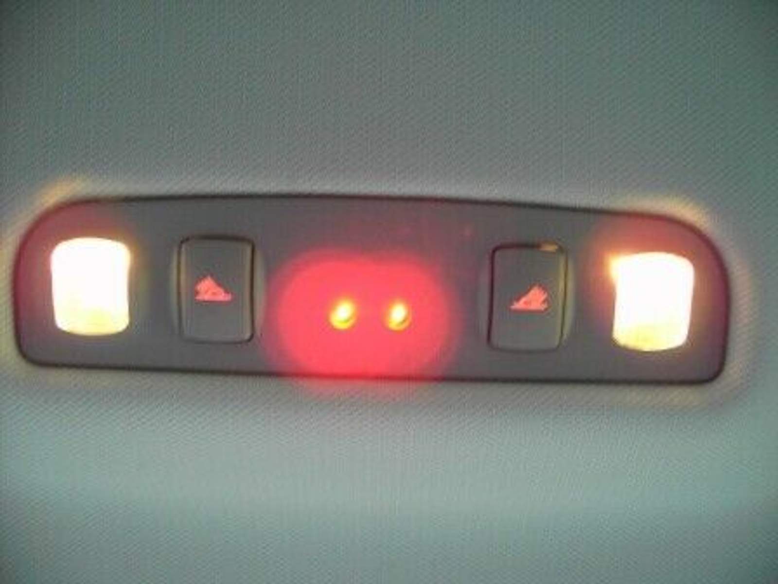

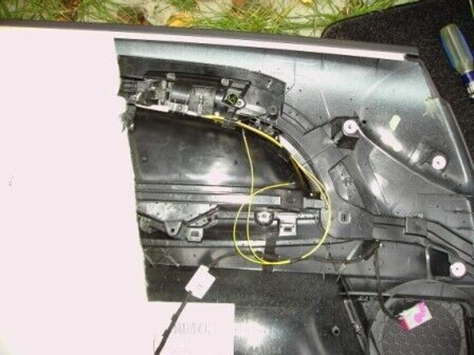

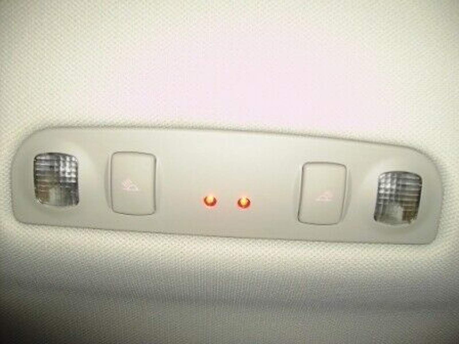

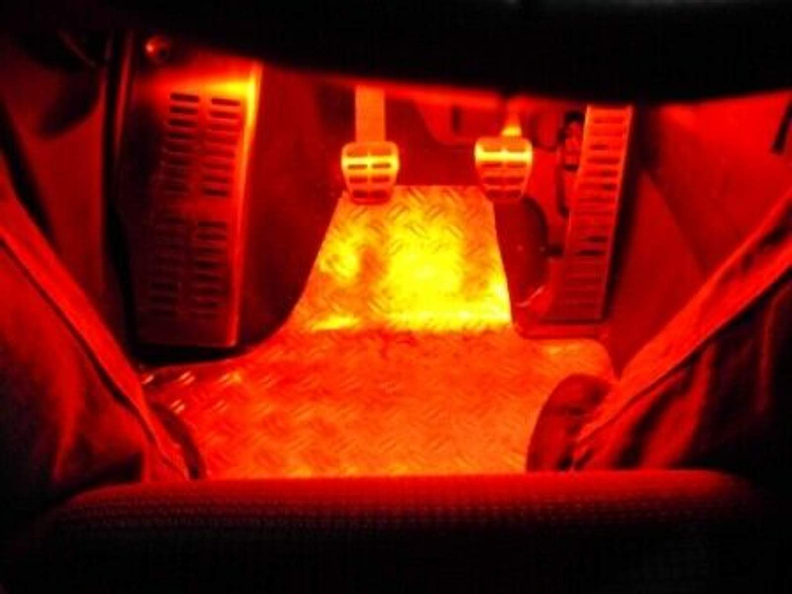

Ich nenn es mein Bling-Bling Projekt, weil ich alles Beleuchtet hab was zu beleuchten geht. Als erstes hab ich im Fond die Ambiente Beleuchtung nachgerüstet, einfach zwei Kabel ziehen von der vorderen Beleuchtung nach hinten und dann an die selbst modifizierte LED Einheit anschließen.

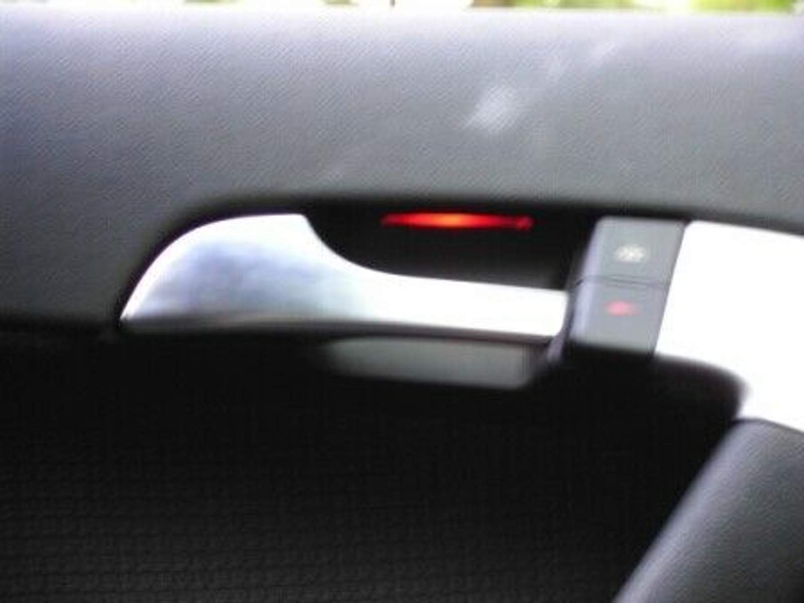

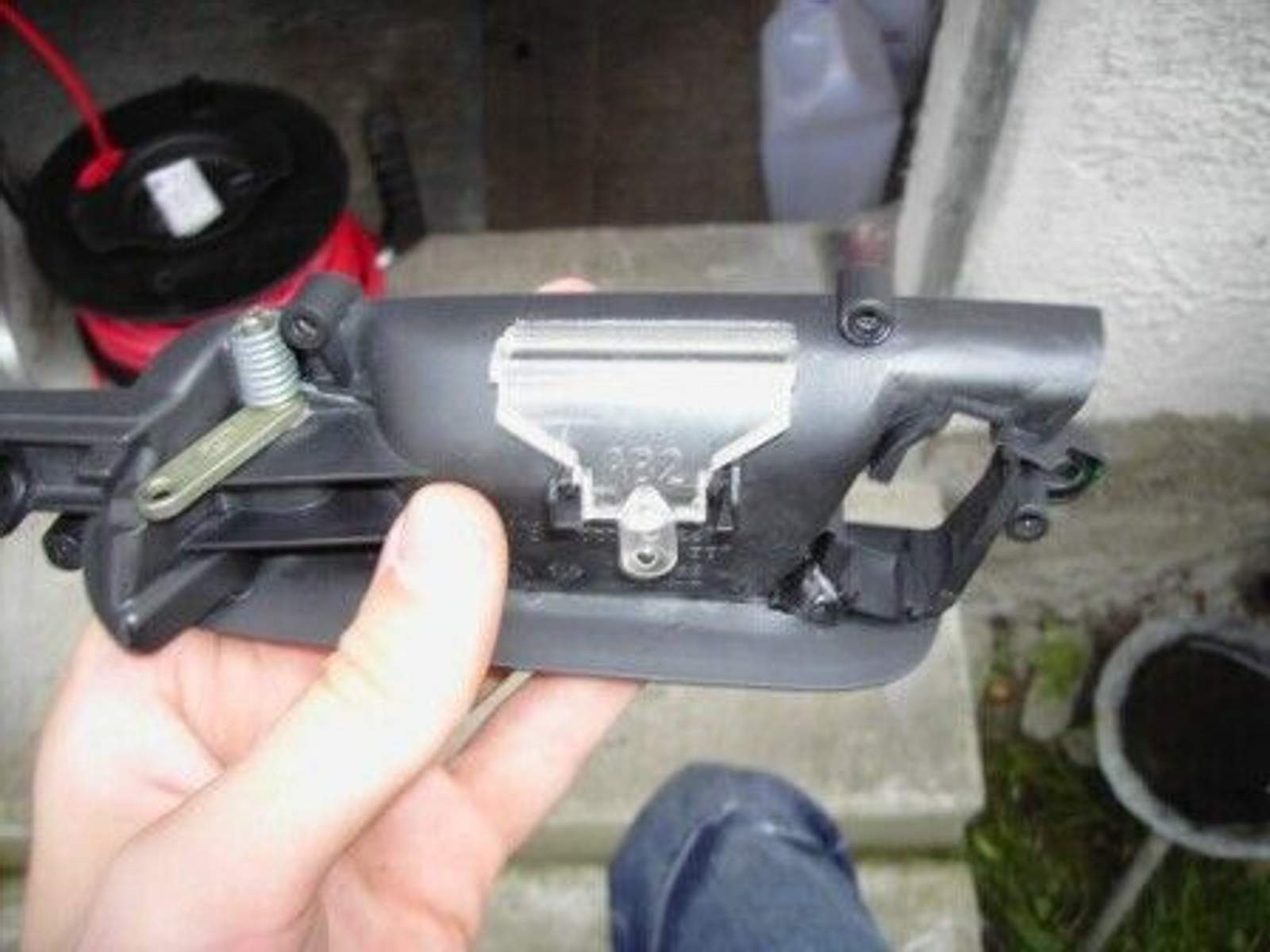

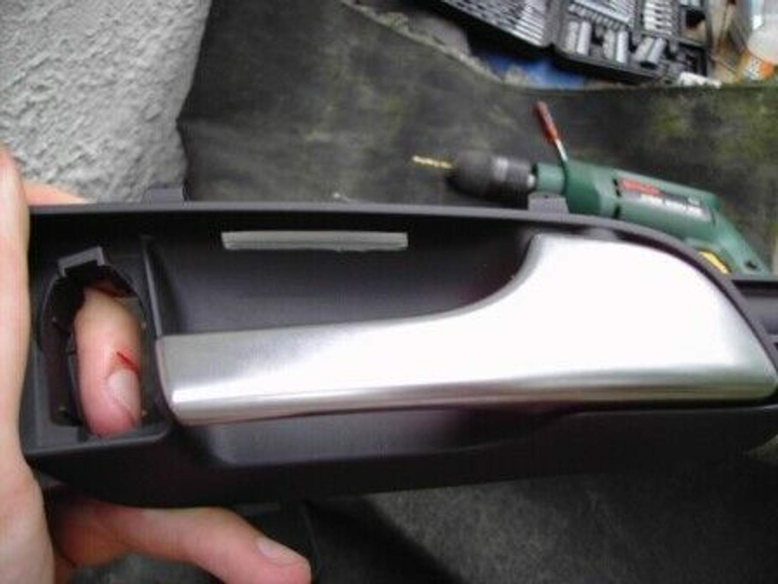

Dann hab ich noch wie beim Lichtpaket (glaub ich) die Griffschalen beleuchtet, dazu die Seitenverkleidung abbauen, die Griffschalen abbauen und an den richtigen Einprägungen einschneiden, sodass die Lichtleitleiste reinpasst. Alles anschließen und wieder zusammen bauen. Sieht in der Nacht echt gut aus, kann ich nur weiter empfehlen

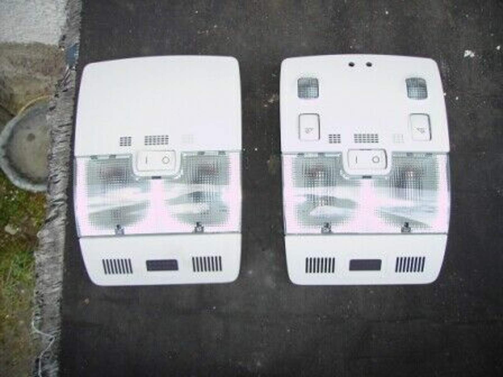

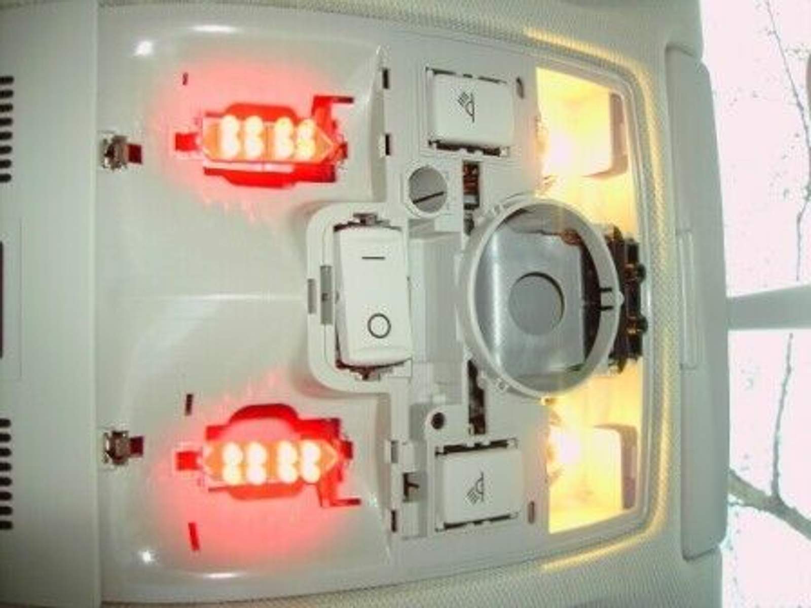

Desweitern hab ich die vorder Dachbeleuchtung getauscht mit der die Leselampen und Ambiente Lampen hat. Hab leider zu spät mitbekommen das auch die vom A6 passt, die sieht natürlich richtig geil aus. Kommt aber vielleicht noch.

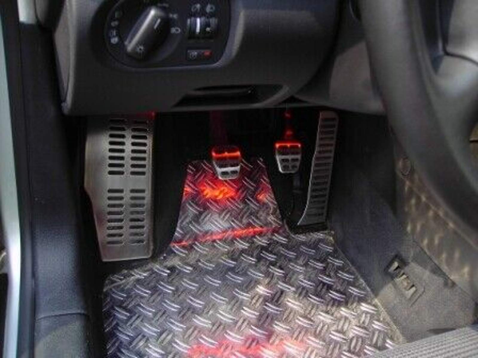

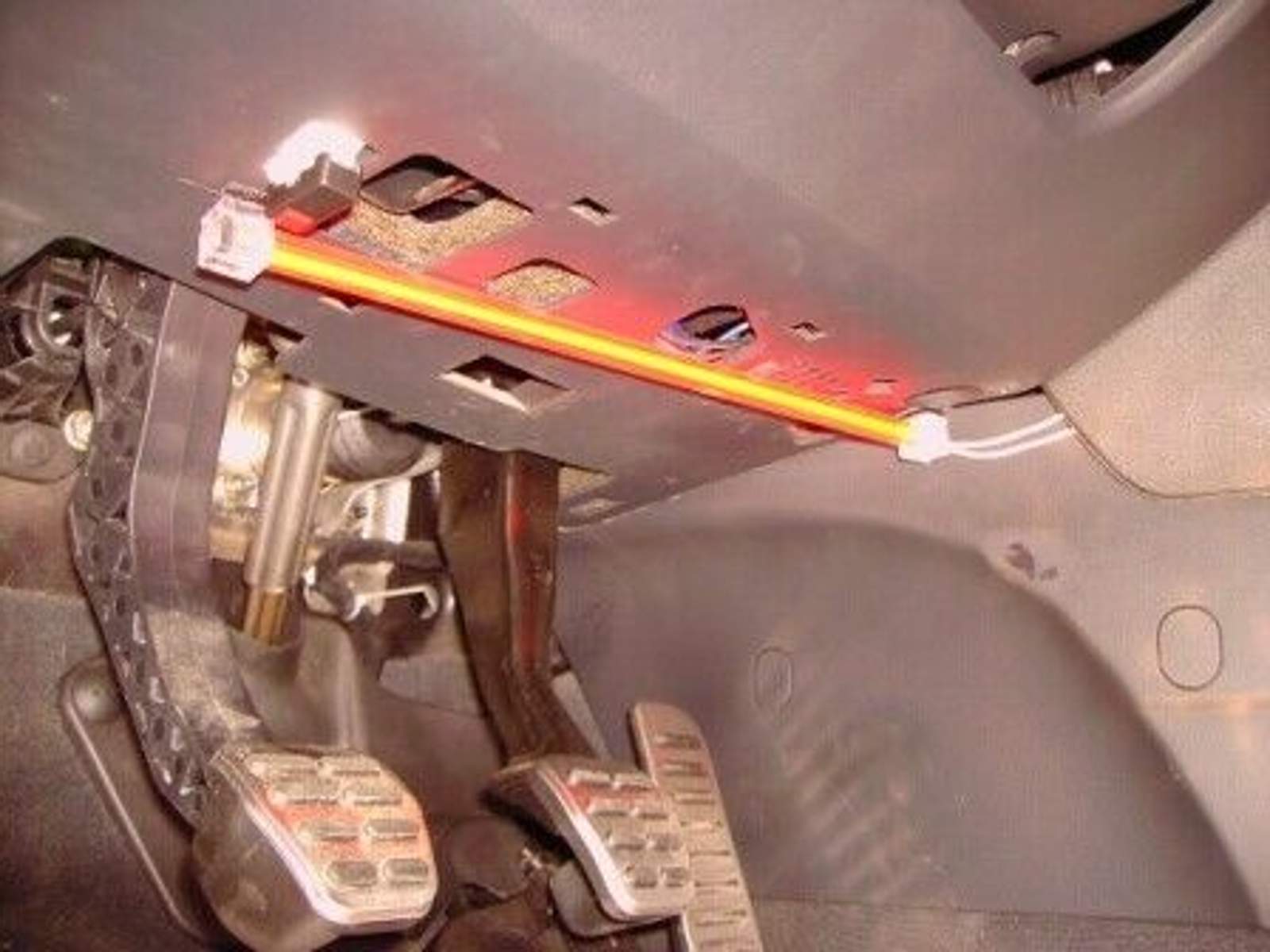

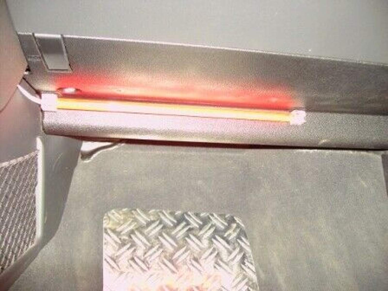

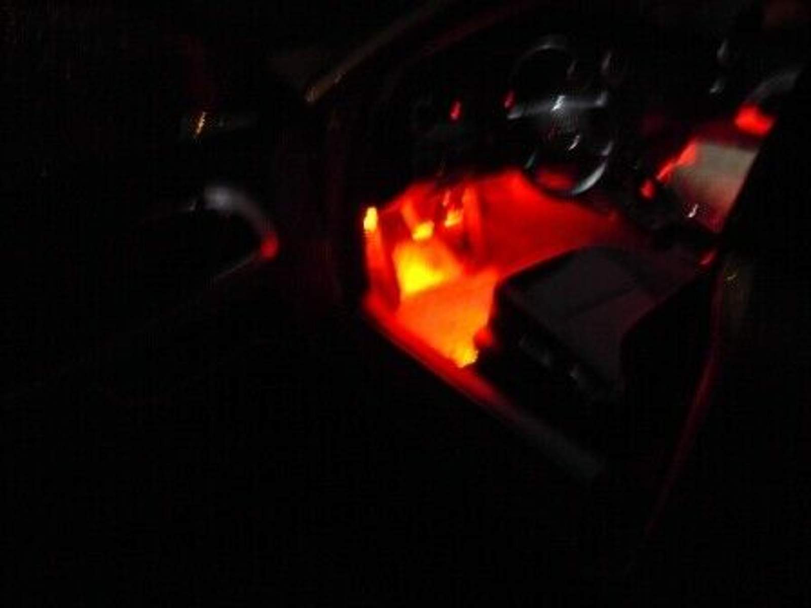

Um das ganze Bling-Bling abzurunden hab ich noch eine Fussraumbeleuchtung eingebaut, mit Kaltlichkathoden. Diese sind mit dem Innenraumlicht gekoppelt, sodass sie nur leuchten wenn auch das Innenraumlicht an ist. Muss sagen sieht Nachts cool aus wenn man die Türen auf hat.
Und wer jetzt denk das ist ja wie im Puff, alles Rotlicht und so. Dem muss ich sagen das es vielleicht den Anschein macht aber in der Realität sehr gut zum Gesamtkonzept von Audi passt. Ich finde es sieht ein wenig aus wie ein ein Flugzeug Cockpit, überall leuchtet es Rot.

Ist das mit den Kaltlichtkathoden im Fußraum nicht ein bisschen bruchgefährdet? Ich würde die zumindest etwas versenken bzw weiter hinten einbauen, wenn das möglich ist.

Die Ambiente-Beleuchtung hinten in der Leseleuchteneinheit habe ich auch nachgerüstet, sämtliche Glühfadenlampen wurden in meinem Innenraum entfernt und gegen rot/weiße LEDs getauscht !

Bruchgefahr?! Nö eigendlich nicht, da erstens die Kaltlichtkatoden von einer Plastik schutzröhre umgeben sind, die auch etwas flexibel ist. Und zweitens bin ich noch nie mit irgendein Körperteil von mir an die Stelle gekommen wo die Röhren sind. Hab die Röhren schon seit 2 Jahren drin, noch nichts derartiges passiert.

die ccfl im fußraum wird beim nächsten tüv nicht durchgehen. auch wenn die senfhosen das sehen wird die weiterfahrt ohne ein lächeln in deinem gesicht verlaufen!

Mich würde mal ein Bild bei Dunkelheit interessieren, hast du da schon eins?

Spontan hab ich kein Foto bei Nacht aber ich verspreche dir ich mach heute Abend welche und stell sich spätestens morgen rein. **VERSPROCHEN**

Die Röhren sind doch erlaubt solange wie sie nicht während der Fahrt an sind oder irre ich mich da?! Komisch wat die alle Bemängeln. Da scheint die Polizei bei uns aber kulant zu sein oder wisse es gar nicht.
