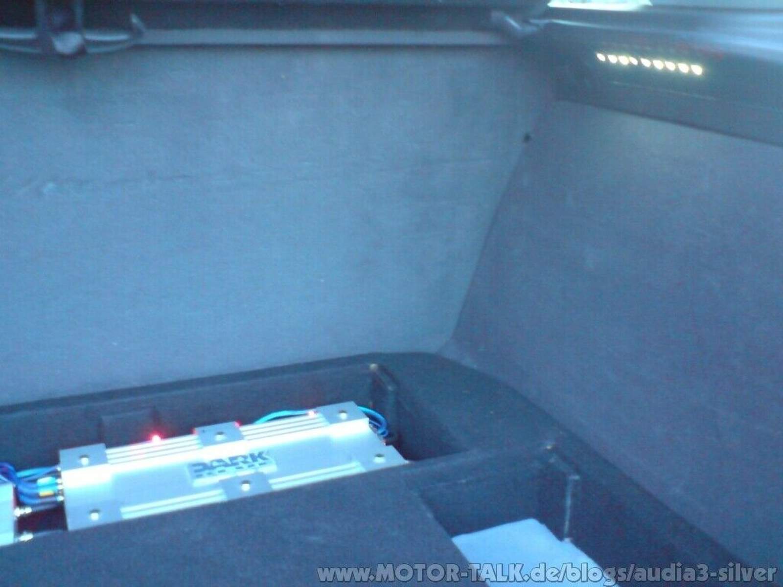

Nachdem ich hier im Forum schon etliche Ansätze gesehen habe, etwas mehr Licht ins Dunkle zu bekommen präsentiere ich nun hier meine Variante.
Die Idee war eine Lösung zu finden die man auf den ersten Blick nicht sieht, sodass der originale Look erhalten bleibt. Also hab ich mir zwei LED Streifen besorgt, dessen LED- Abstand genau in das Raster der Kofferraum- Seitenverkleidung passt, gut zu erkennen in Bild 2. Zusätzlich hab ich den LED-Streifen matt-schwarz lackiert, dass man die Leiterplatine nicht sieht.
Der Einbau gestaltet sich recht einfach, Seitenverkleidungen runder, die LED-Streifen mit Heißkleber auf der Rückseite fixiert und an der originalen Kofferraum-Beleuchtung angeschlossen. Fertig.
Die rote LED in der orig. Kofferraum-Beleuchtung kommt noch raus, Bilder bei Dunkelheit folgen.

Hängt die Kofferraumleuchte nicht mit an der Kaltstartdiagnose?? Da zickt doch bestimmt das System rum oder??
Ansonsten schöne Lösung, wo gibt es das zu kaufen?? War es Zufall dass die Abstände so waren, oder musstest du messen und dementsprechend bestellen?
Mon Apr 12 13:47:15 CEST 2010    |    AudiA3 silver
Es gibt keine Fehlermeldung im FIS, fals du das meinst, da die Stromaufnahme nur geringfügig höher ist. Die LED-Streifen hab ich bei ebay.de geholt, den Abstand hab ich vorher gemessen und dementsprechend die passenden bestellt. Die Maße hab ich mir aber nicht gemerkt, sonst könnte ich sie hier posten.

Die Kofferraum led läuft über das Komfortstg. und das hat keine direkte Lampendiagnose mit Fehlermeldung, dass stg. schaltet dennoch die Spannung ab wenn es einen falschen Verbraucher bzw. einen Verbraucher feststellt, der zuwenig Strom abnimmt...
