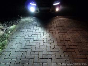

Im Vergleich zu den originalen Osrams, passt die Farbtemperatur deutlich besser zum Xenon. Beim CHLH könnten
die Xenonlook Lampen meiner Meinung nach etwas mehr ins Blaue gehen. Die TFL LEDs sind bei meinem A4 doch
recht blau. (bei Gelegenheit folgen mehr Bilder ...)
Bild 5 : Vergleich standard Osram (links) - Xenonlook (rechts)
Fri Jul 06 20:54:08 CEST 2012    |    Roland0815
Komisch. Dass man bei dt. Premium-Autos immer die halbe Karre zerlegen muss, um Leuchtmittel zu wechseln.
Über die Phase, blaugemalte Leuchtmittel zu verwenden bin ich zum Glück schon seit etlichen Jahren raus. Echte Lichtausbeute ist wichtiger...

Fri Jul 06 23:38:04 CEST 2012    |    Speedsta
Sehr schöne Anleitung :)
Roland das hat nix mit bemalt zu tun, die sind UV-beschichtet ;)

Ich auch. Deswegen stecken echte Xenons in meinen Neblern. Bin ich mit durch TÜV und Lichttest gekommen, allerdings weniger, weil es erlaubt ist, als vielmehr, weil es niemand gemerkt hat.
Zu blenden scheinen sie auch nicht: Abgesehen davon, dass ich mich in verschiedenen Entfernungen nachts vor das Auto gekniet und in die Scheinwerfer gesehen habe (blendete nicht mehr als die Hauptscheinwerfer), bin ich in 1,5 Jahren auch noch nie deswegen angelichthupt worden.
Sun Jul 08 12:04:15 CEST 2012    |    DVE
Es kommt auch darauf an, wie tief oder hoch die Nebler eingestellt sind. Mit Xenon ist es auf jeden Fall eine ziemlich helle Quelle. Außerdem fehlt noch das Milchglas davor, so wie es beim Hauptscheinwerfer ist.

Ich habe mir in meinem A4 B8 FL heute auch die NSW Birnen getauscht. Habe in meinem bisherigen A4 B8 VFL die "Xenonlook Superwhite" Birnen verbaut und habe jetzt - weil ich dachte vertraue mal auf Osram - die "Osram CoolBlue Intense“ gekauft.
Fazit:
Wem es um den Xenon-Look geht, der sollte zu “Xenonlook Superwhite“ greifen, da diese in jedem Fall ein etwas weißeres und Xenon ähnlicheres Licht haben. Im Vergleich zu den original Birnen sind die Osram jedoch schon ein großer Fortschritt in Richtung weiß, gehen im direkten Vergleich und im Vergleich zum LED TFL und dem Xenon-Scheinwerfer aber immer noch eher ins Gelbliche, als ins Weiß.
Wem es um Leuchtweite / Ausleuchtung geht, der ist mit den "Osram CoolBlue Intense" vermutlich etwas besser beraten, doch leider habe ich keinen direkten Vergleich von beiden Birnen im gleichen Fahrzeug, da FL = H8 und VFL = H11, außerdem haben sich die NSW von FL im Vergleich zum VFL echt gemacht und haben eine wesentlich bessere Ausleuchtung zur Seite hin!! Direkt vor dem Auto sah man kaum einen Unterschied in Sachen Leuchtkraft.
Beim VFL war das Abbiegelicht ja nur Spielerei und hatte beim Fahren keinen wirklichen Effekt in Richtung bessere Sicht zur Seite. Vorhin hatte ich aber beide Wagen neben einer Hauswand geparkt und da sieht man mal einen massiven Unterscheid - der FL NSW leuchtet VIEL mehr seitlich aus!! Da bin ich echt begeister.
Da ich den FL erst seit dem Wochenende habe, steht der Praxistest vom Kurvenlicht im Fahrbetrieb allerdings noch aus. Erst mal machen die Osram nen soliden Eindruck, aber vielleicht tausche ich wegen der Optik und dem schöneren Weiß doch irgendwann nochmal zu den "Xenonlook Superwhite".
