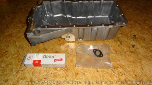

Ölwanne, Dichtmasse, Dichtung der Ölsteigleitung. Alles neu :)Ölwanne, Dichtmasse, Dichtung der Ölsteigleitung. Alles neu :) Die Kurzfassung zum Iststand. Die Ölablassschraube ist so ausgenudelt, dass diese immer etwas inkontinent war. Nachdem ich im ersten Teil beschrieben habe, wie ich (recht erfolglos) ein neues Gewinde geschnitten habe, möchte ich euch heute den Wechsel der Ölwanne beschreiben. Im Prinzip eine einfache Sache 23 Schrauben lösen. Neue Ölwanne mit Dichmasse versehen und wieder dranschrauben. Aber selbst zu zweit...In der Praxis zieht sich das natürlich :).

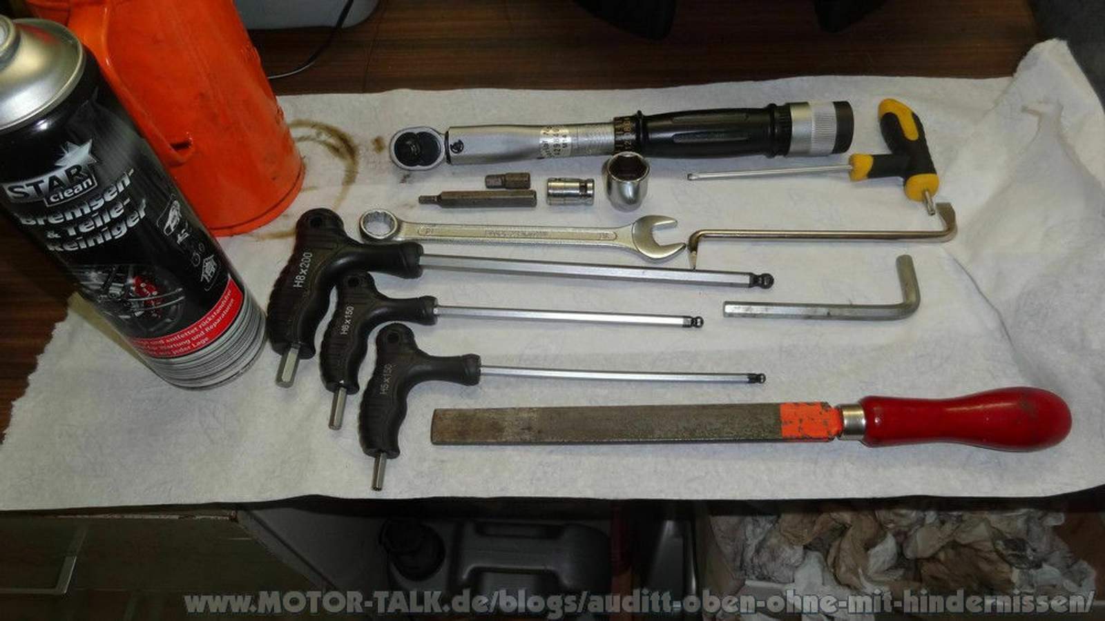

Übersicht der WerkzeugeÜbersicht der Werkzeuge Was wird benötigt: Neben reichlich Bremsenreiniger.. Inbus 5-8 (5+6 mit Verlängerung), 10er, und 19er Nuss, Torx 25 (Motorabdeckung), ein 16ner Schlüssel, Ein Schaber zum säubern der Dichtfläche und ein Drehmomentschlüssel 6-40NM. Akkuschrauber zu empfehlen!

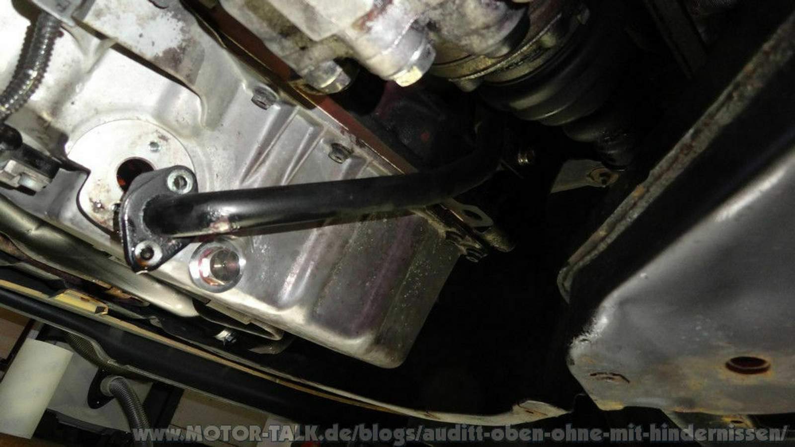

Ölsteigleitung zum TurboÖlsteigleitung zum Turbo Zuerst wird die untere Motorabdeckung entfernt. Inzwischen habe ich da Routine... Öl ablassen und die Ölsteigleitung zum Turbo an der Ölwanne lösen. Auch die 6er Inbusschraube weiter oben auf Höhe der Antriebswellenmanschette lockern (sonst bekommt man die Ölwanne an der Leitung nicht vorbei).
Schwer zugänglich..gibt es 4 malSchwer zugänglich..gibt es 4 mal Den Stecker für den Ölstandssensor dann nicht vergessen. Danach die 3 seitlichen Schrauben mit einem 8er Inbus (bis auf eine, die geht nur mit einem 16er Schlüssel) die die Ölwanne mit dem Getriebe verbinden lösen. Dann habe ich mit einer 10er Nuss alle restlichen Schrauben (bis auf zwei ) gelöst. Im Nachhinein wäre hier ein Akkuschrauber sinnvoll gewesen! Da schraubt man sich sonst zu Tode :rolleyes:. 5er Inbus ginge für diese Schrauben auch. Allerdings bringt die 10er Nuss mehr Drehmoment und man kann vier knifflige Schrauben die auf der Seite der Getriebeglocke versenkt liegen, besser schrauben. :cool:

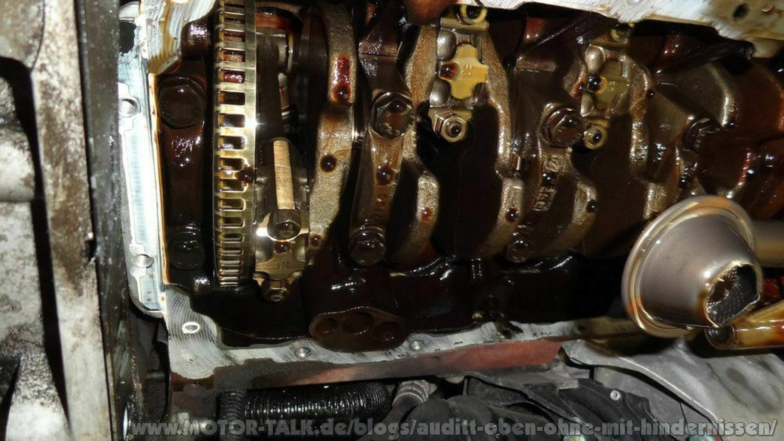

Ölwanne ab. Viel Arbeit die Dichtfläche zu säubern #seufzÖlwanne ab. Viel Arbeit die Dichtfläche zu säubern #seufz Alte Ölwanne .. sieht noch gut aus...oder?Alte Ölwanne .. sieht noch gut aus...oder? Ölwanne ging eigentlich gut ab. Und beim Blick in diese sieht man, dass zumindest Ölschlamm oder Abrieb trotz der Laufleistung offensichtlich kein Thema ist ;).

Dichtung aufgetragen...Dichtung aufgetragen... Jetzt ging es endlich an die neuen Teile :rolleyes: Erster Schritt war das Anbringen der Flüssigdichtung. Lt. Anleitung hat man nur 5min Zeit um die Dichtung aufzutragen und die Ölwanne anzuschrauben. Das klappt bei Amateuren sicher nicht. Aber scheinbar ist da doch etwas mehr Toleranz. 10 min haben wir gebraucht und dicht wurde es trotzdem :cool: . Um die Dichtmasse nicht zu verschmieren hat mein Freund die Ölwanne vorsichtig angehalten, ohne den Motorblock zu berühren. Zwei Schrauben gegenüberliegend eingedreht und dann verrutscht nix mehr. Laut Handbuch...alle M6 Schrauben erst mit 5NM, dann die 3 seitlichen Verbindungsschrauben zum Getriebe und dann mit 40Nm endgültig anziehen. Der Rest ist dann auch kein Akt mehr. Ölsteigleitung, Ölsensor, Öl. Testfahrt gemacht und ....Alles trocken... :cool: Zumindest nach 10min. Testfahrt :rolleyes:. Ich werde in einigen Wochen nochmal einen Nachtrag machen, ob das auch tatsächlich so bleibt. Drückt mir die Daumen!
