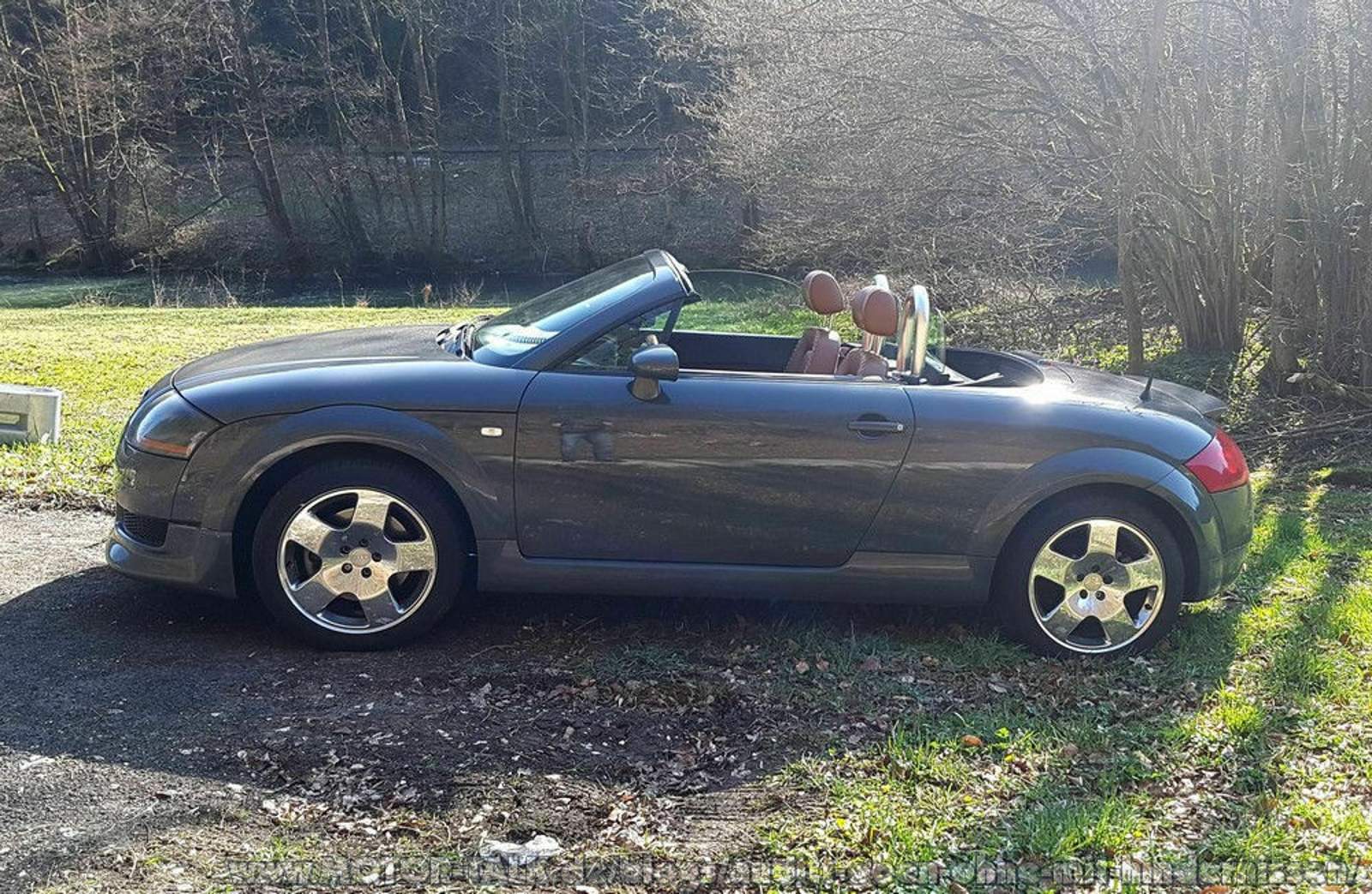

Die letzten Wochen waren ja doch recht kalt. So ziemlich jede Sache, die ich anpacken wollte (Servoleitung entrosten. Verdeckkasten und Abläufe reparieren) gehen eigentlich nur, wenn es wärmer ist, da Kleber und Lack halt bei 0 Grad nicht wirklich funktionieren. Also habe ich wenig am TT gemacht und bin auch nur selten herumgefahren. Die erste Aktion im Frühling war natürlich: Sommerreifen aufziehen und eine Testfahrt in die fränkische Schweiz (nur 100km von mir aus...) zu unternehmen. Herrlich...
Eindrücke vom Fahrwerk:
Gerade aus: Das macht schon Laune aus der Ortschaft im 2. Gang mal bis 6500 /min zu drehen und dann -hastduesnichtgesehenhuchschon100- wieder schnell vom Gas zu gehen. Das Turboloch ist dabei schon deftig, aber ich sehe das unter der Rubrik..."Charakter" :D
im Crousingmodus: Ich muss hierzu vorschicken. Der Vergleich beruht ja auf meinem "Erstfahrzeug" einem Seat Alhambra. Schon deshalb ist das Fahrverhalten aus meiner Sicht sehr knackig :) und als direkt zu bezeichnen. Die Lenk/Bedienkräfte sind ganz allgemein schon recht hoch...Gleichzeitig berichten Mitfahrer, dass das Fahrwerk überraschend "kompfortabel" ist. Ich denke eine gute Mischung.
Trackmodus: Okay...das ist eher die Ausnahme, als die Regel. Das Fahren auf der letzten Rille ist immer mit dem Gedanken verbunden..."Du musst alles selbst reparieren":(. Deshalb also recht selten. Tja und da bin ich irgendwie nicht ganz zufrieden. Das Teil hat ja Allrad. Dieser wird bei Schlupf der Vorderräder zugeschaltet. Solange man also am Gas bleibt, ist die Fuhre schon ziemlich stabil und radiert über alle Räder Richtung Kurvenaußenrand. Wer jetzt den Adrenalinpegel schlagartig erhöhen möchte, muss einfach nur mal das Gas lupfen :D. Da kommt -trotz ESP- gerne mal das Heck. Ich bin hier noch unschlüssig, ob dass an den Dämpfern liegt oder auch an der nicht so gelungenen Allradsteuerung. Die Dämpfer sind trocken...aber halt auch schon so alt wie das Auto. Die Allradsteuerung wiederum kuppelt die Hinterräder ja beim Gaswegnehmen wieder ab. Das scheint vielleicht die falsche Strategie zu sein. Immerhin gibt es Firmen, die diese Steuerung umprogrammieren und die Kupplung damit anders steuern. Ich nehme mir als Erstes vor....einfach mal die Dämpfer zu tauschen und dann zu sehen, ob es was bringt.

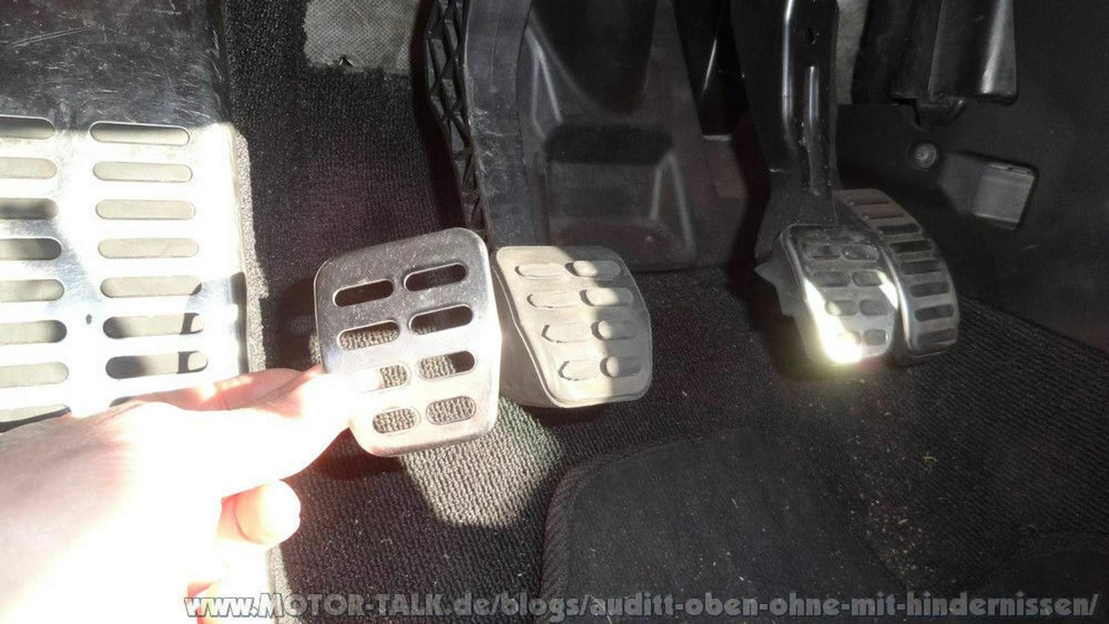

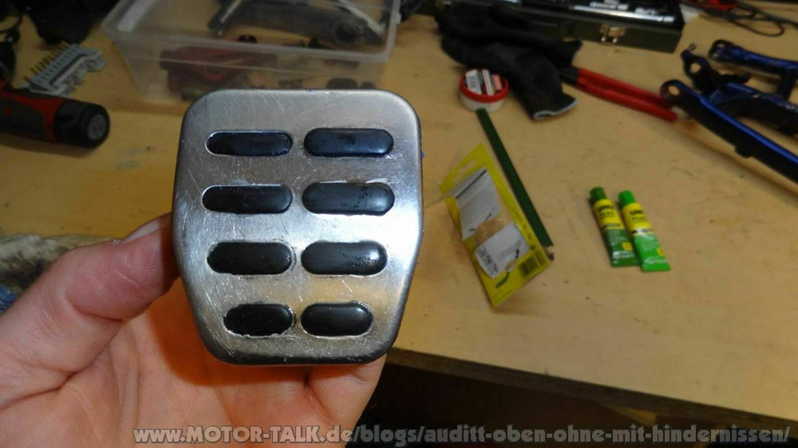

Aber so ganz ohne Hand anzulegen? Geht bei meinem Youngtimer natürlich nicht.... Ich habe deshalb, bei ansteigenden Plusgraden einerseits den "Aufsatz" des Kupplungspedals erneuert und andererseits habe ich mich bei offenem Verdeck mal über die herausrutschende Abdeckung des Windschotts gemacht.
1. Thema Pedal aufhübschen
so ohne siehts halt schon etwas Billig ausso ohne siehts halt schon etwas Billig aus Okay...Neu kostet das beim Onlineauktionshaus nur 20 Euro. Aber erstens will ich ja basteln, zweitens möchte ich wegen Kleben und so noch Erfahrungen sammeln (wo der Aufwand halt im Vergleich zum Verdeckkasten noch recht gering ist...) und drittens...Naja...Ich habe halt erst gebastelt und dann nachgeschaut, was das so kostet :):D

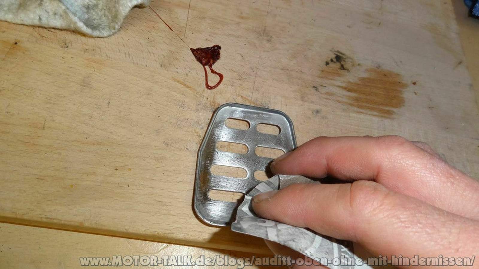

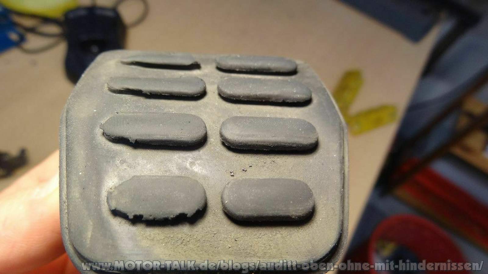

Die Kappe ist leicht vom Pedal abzuziehen. Dabei sieht man, dass das Blech wiederum im Prinzip auf dem Gummi nur geklemmt ist.
Hier sieht man Nut, die das Blech halten (sollte)Hier sieht man Nut, die das Blech halten (sollte) Im Neuzustand sind die Gumminippel, die in das Pedalblech hineinragen, mit einer Nut versehen. Die ist im Laufe der Jahre teilweise weggerubbelt und irgendwann fällt dieses Blech halt ab. Kleben schien mir dabei am Sinnvollsten.
entfettenentfetten Zuerst das Gummi und das Blech mit Bremsenreiniger gesäubert.

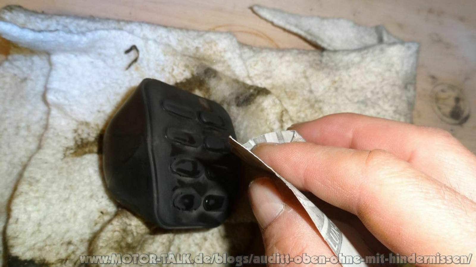

aufrauhenaufrauhen Lt Anleitung auf dem kleber sollen die Klebeflächen aufgerauht werden.

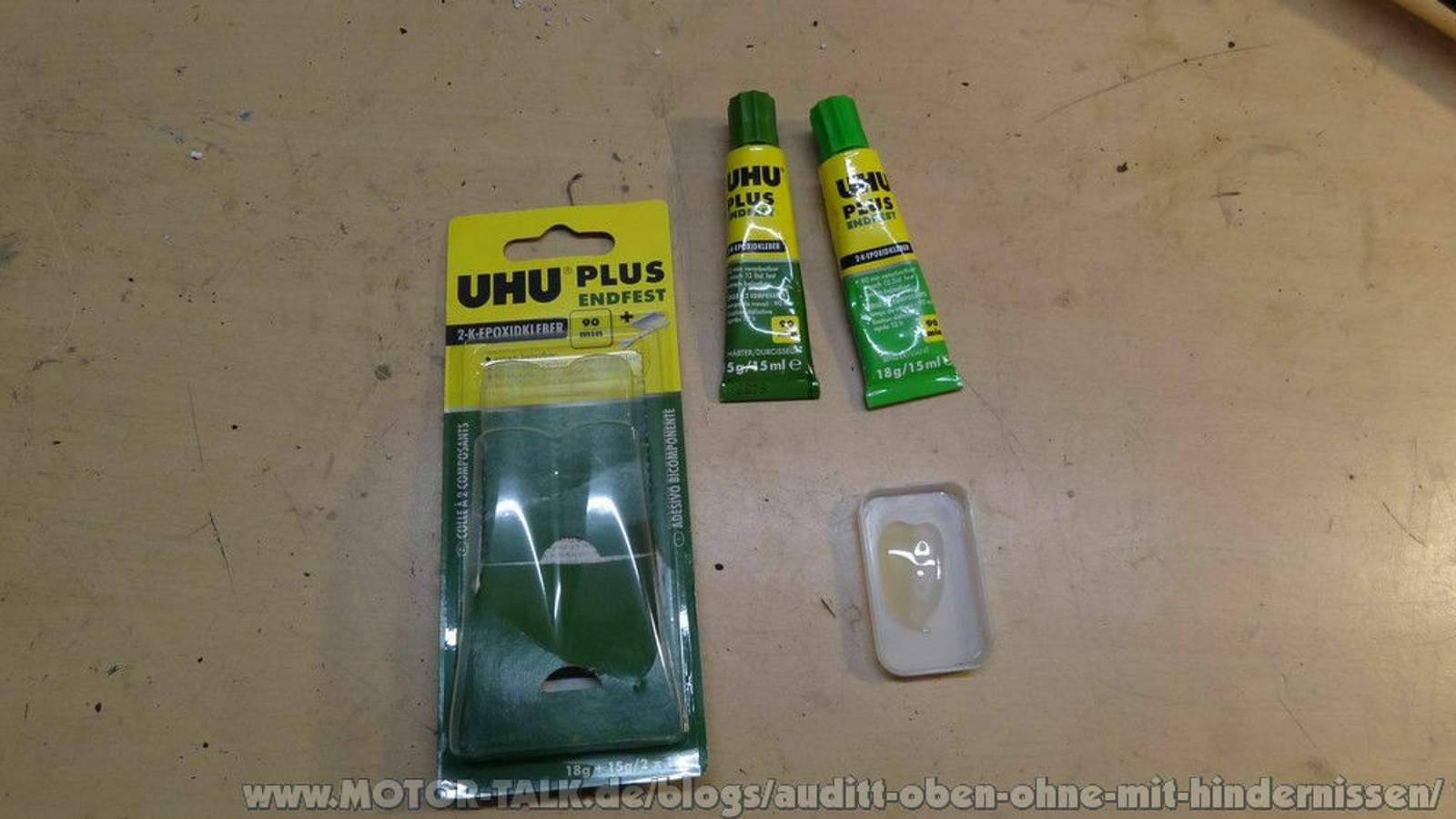

hoffe das hält mit dem Kleberhoffe das hält mit dem Kleber Zweikomponentenkleber anrühren und beidseitig auftragen. Dann das Blech aufsetzen und zumindest bei den noch vorhandenen Nuten hineindrücken. Klar "verdrückt" sich etwas Kleber durch die Ritzen :)
EndergebnisEndergebnis Dann noch rundherum säubern und Klebereste entfenen. Nach 48 Std. aushärten bin ich ganz zufrieden mit der Arbeit ;). Langzeittest läuft schon.... Wenn das Ganze nicht hält } Kaufe ich es halt doch neu und Arbeite weiter an meiner Klebekompetenz :rolleyes:

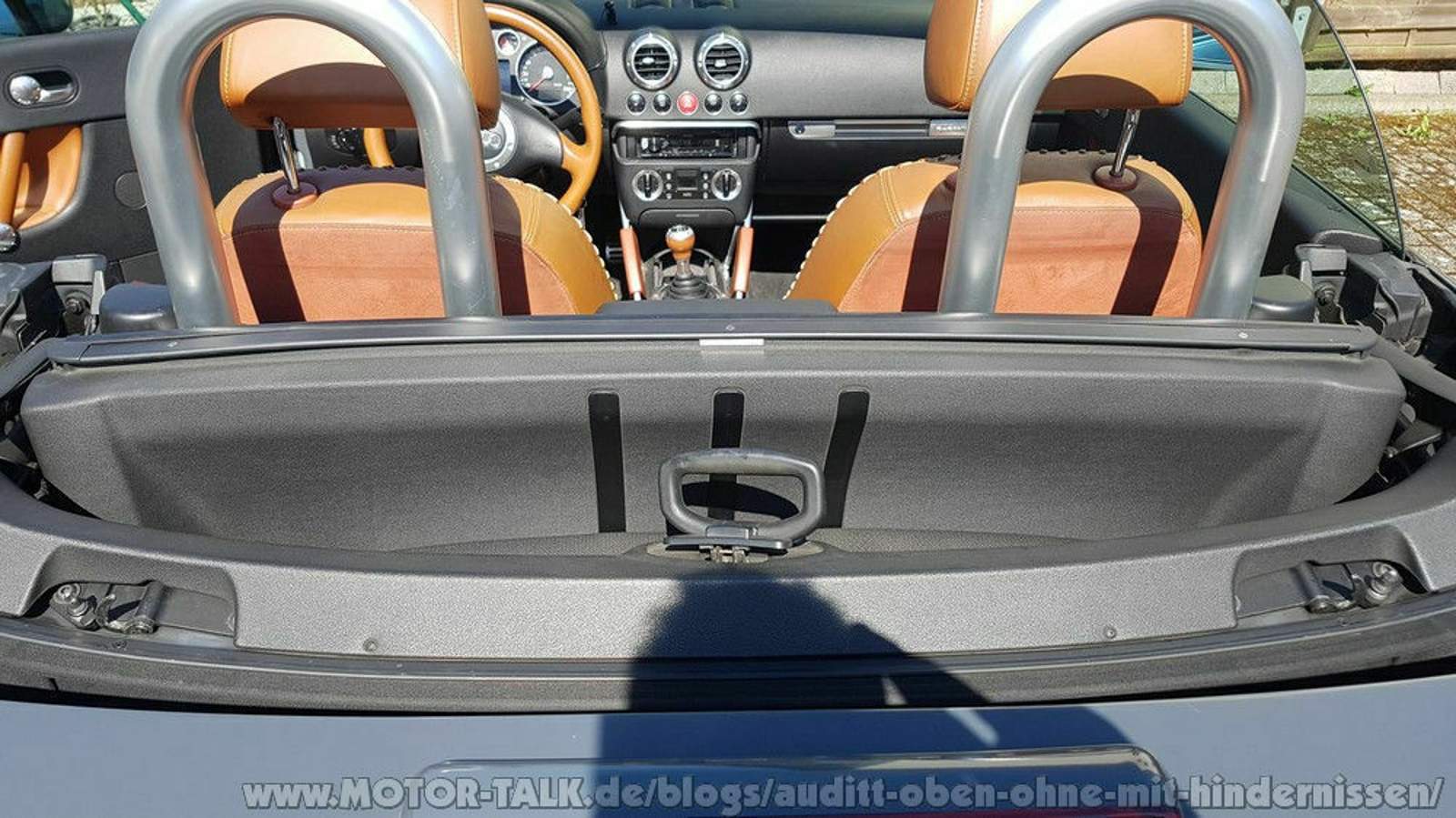

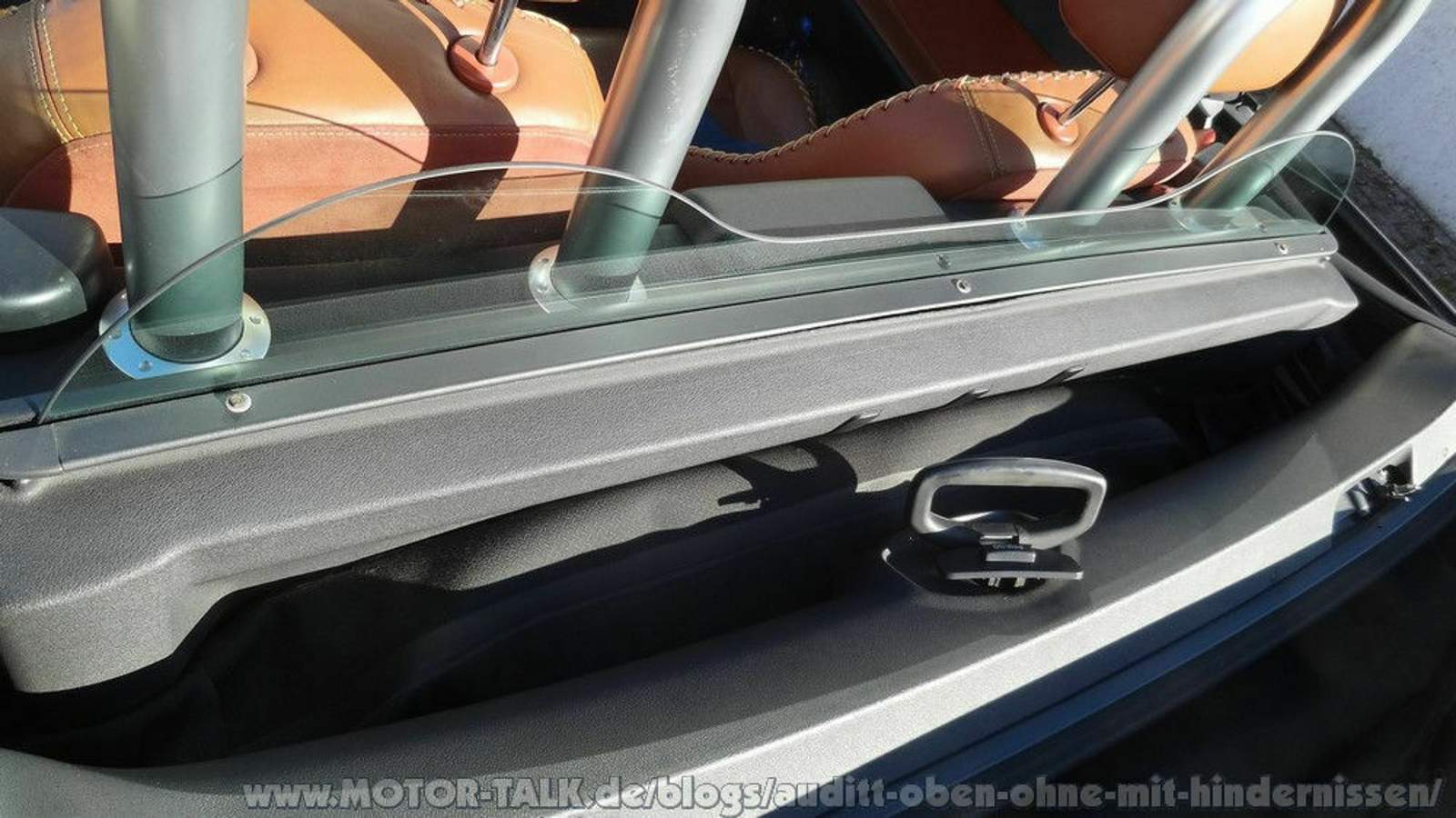

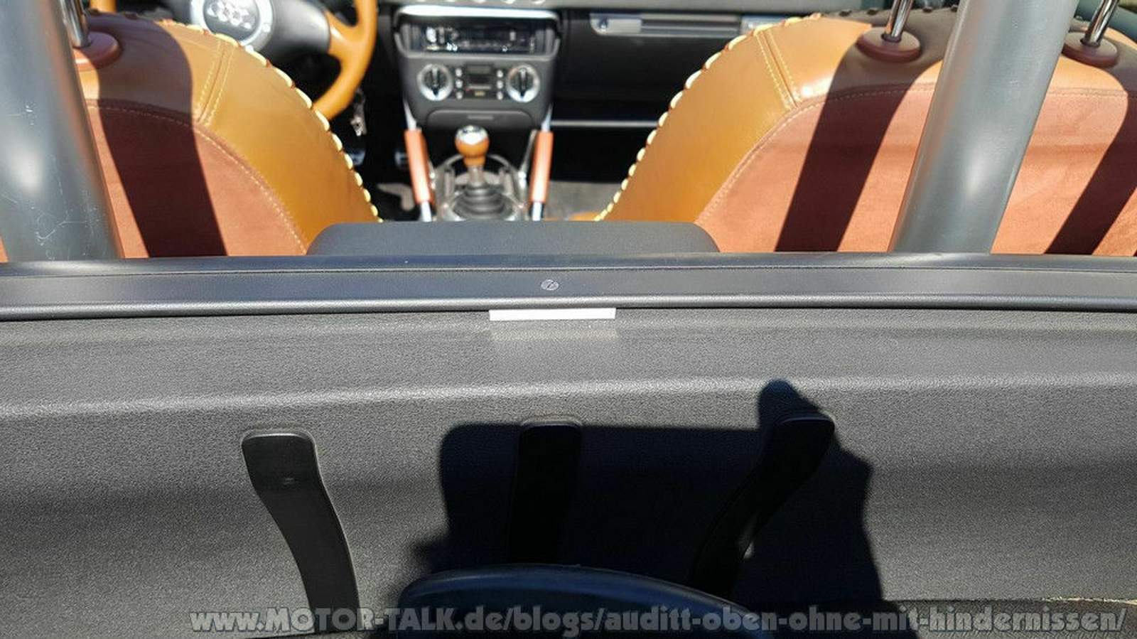

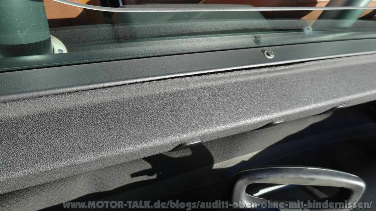

2. Thema Abdeckung des Windschotts reparieren.
Das Herausrutschen ist sicher nur ein optisches ProblemDas Herausrutschen ist sicher nur ein optisches Problem
Bereits vor einem halben Jahr habe ich ein neues (bzw. gebrauchtes) Windschott verbaut, da auch mein TT das übliche Windschottproblem hatte (innen bricht eine Gewindewelle und das Windschott fährt nur teilweise hoch). Blöderweise habe ich beim Wechseln des Windschotts das Alte gleich entsorgt. Sonst hätte ich noch einen Teilespender gehabt. Wie auch immer. Nach dem Einbau ist mir aufgefallen, dass die Abdeckung immer wieder aus der Nut herausspringt. Technisch unbedenklich..sieht aber sch...e aus :(. Da die obere Schiene ebenfalls mit 3 Schrauben gesichert werden musste, habe ich einfach davon eine Schraube genutzt und einen Winkel dazugeschraubt, der die Abdeckung am herausrutschen hindert. Sieht fast wie "Original" aus...oder? :rolleyes:
stört mich aber :(stört mich aber :( mit diesem Winkel hälts :)mit diesem Winkel hälts :) solls ich noch schwarz machen?solls ich noch schwarz machen?
