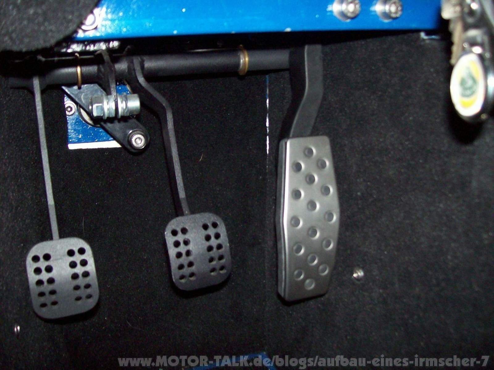

neuer-gaspedalhalter Bild 296
Neuer-gaspedalhalter Bild 296
Nachtrag zur KW 05 (Nachreichnung der Bilder)
