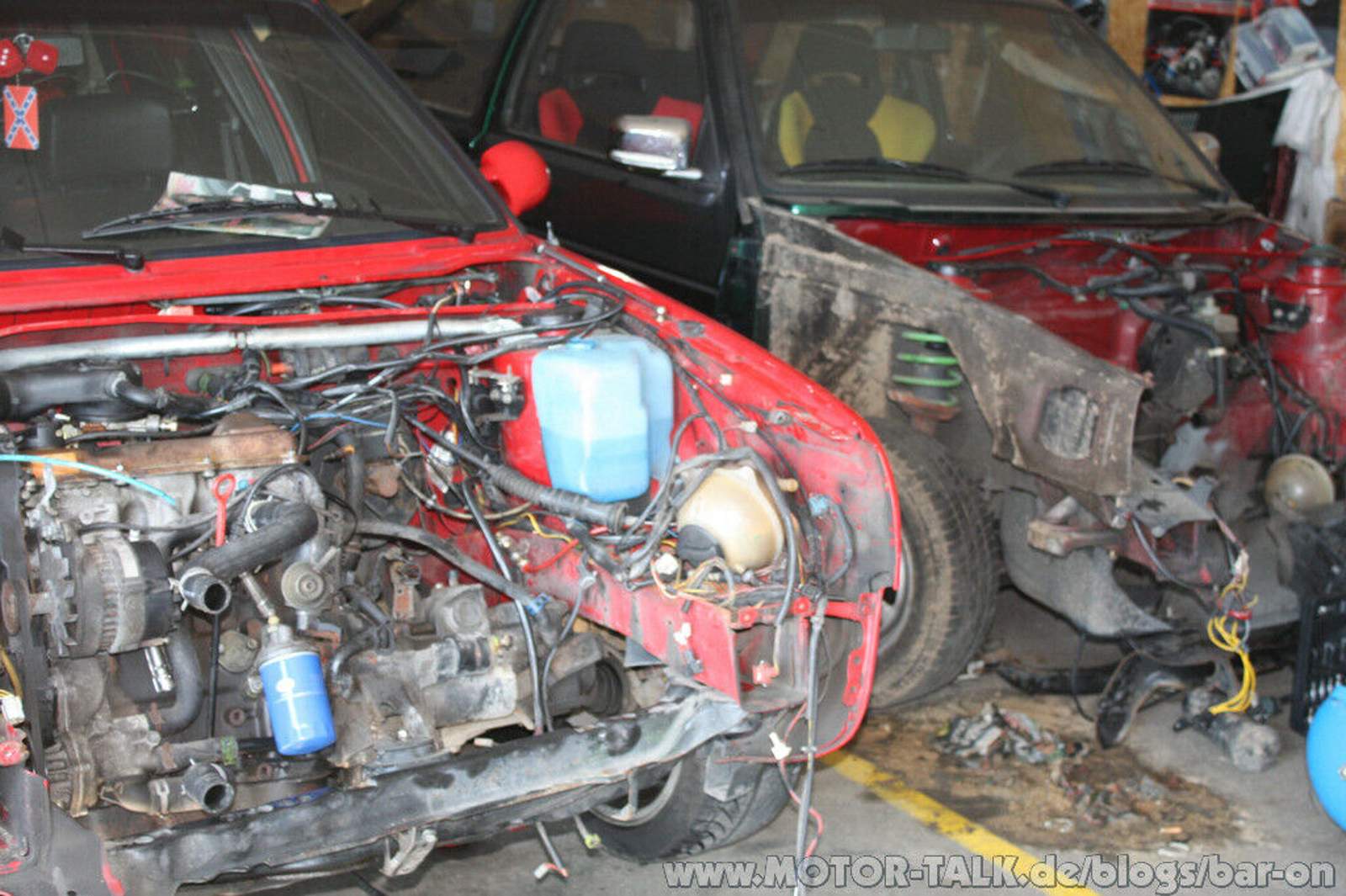

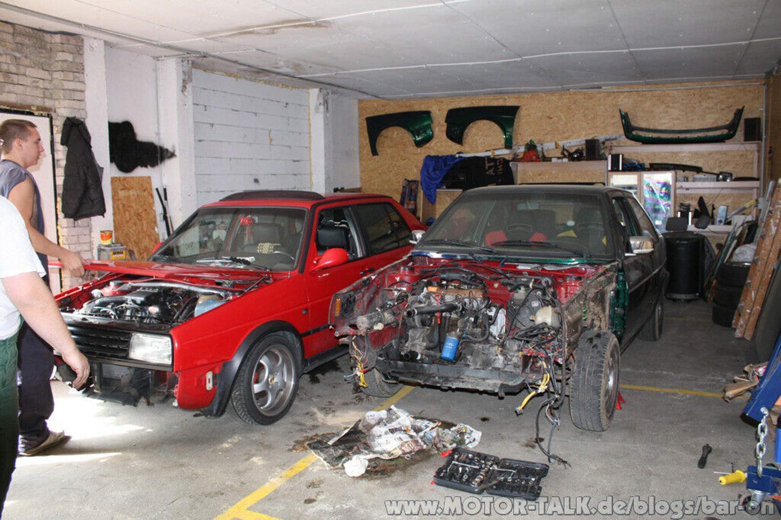

Der Platz sollte ausreichend dimensioniert und trocken sein. Idealerweise ist Platz für beide Fahrzeuge:
Nachdem die Batterie abgeklemmt und ausgebaut ist, beginnt man damit, alles störende zu demontieren: Motorhaube, Grill, Schlossträger und Kühler (Achtung, es kommt Wasser! :p) müssen weichen.
Die vorderen Querträger müssen bleiben, da sie den Motor stützen.
Schon lässt es sich vernünftig arbeiten.

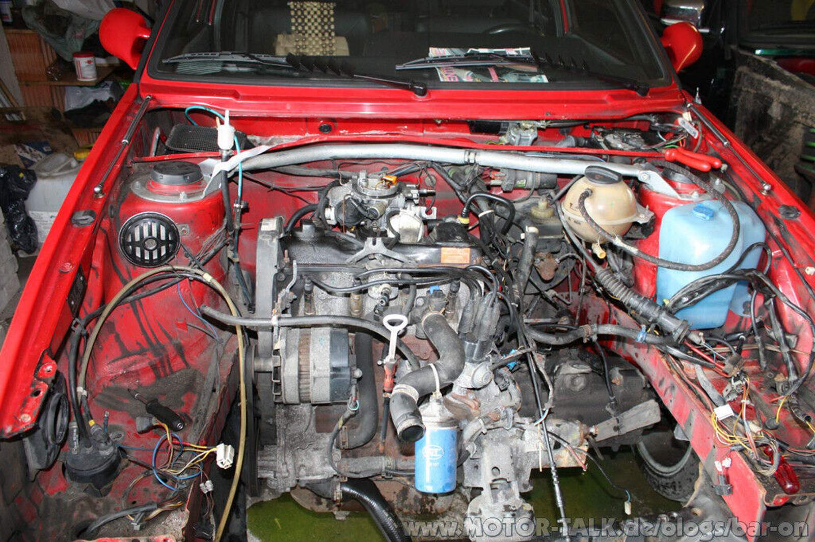

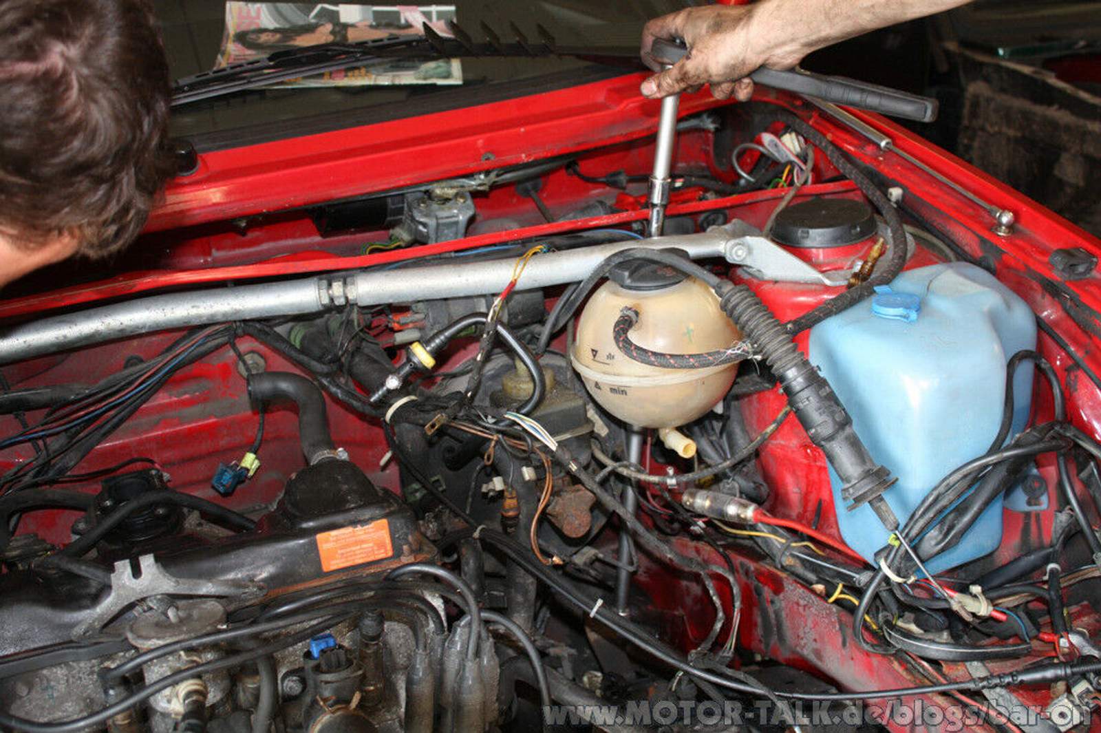

Nun trennt man alle Verbindungen zum Motor: Kabelbaum (bitte beschriften, sonst wirds später kompliziert), Unterdruckleitungen (ebenfalls kennzeichnen), Benzinleitungen (der Rücklauf ist blau markiert), Tachowelle (eine Schraube im Getriebe, bitte aufs Ritzel aufpassen), Wasserschläuche und Schaltgestänge sind schnell weg.
Den Kupplungshebel drückt man mit nem Wagenheber nach oben, schon lässt sich das Seil sehr einfach aushängen.
Um die Antriebswellen radseitig zu lösen setzt sich jemand in das Auto (nicht aufgebockt!) und tritt fest auf die Bremse, ein anderer bearbeitet die Zentralmutter mit der 30er Nuss und nem möglichst langen Hebel...
Der Kram sitzt sehr fest (~250 NM Anzugsdrehmoment, den Rest könnt ihr euch vorstellen).

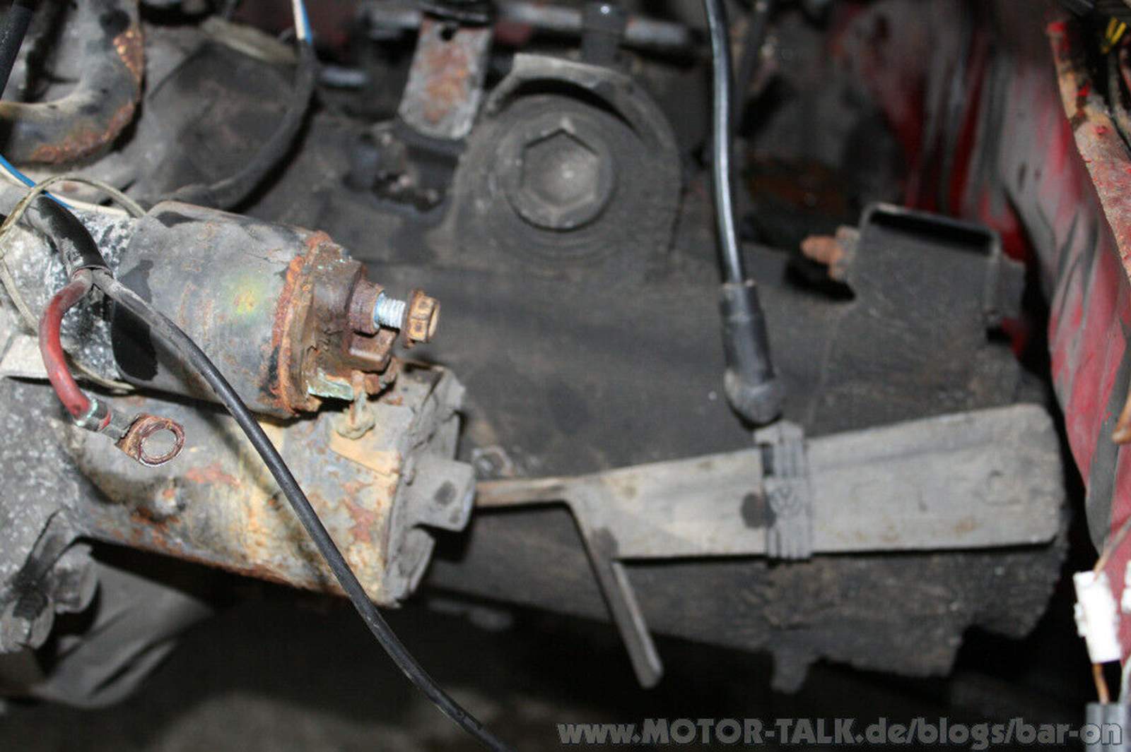

An letztere kommt man am besten so ran:

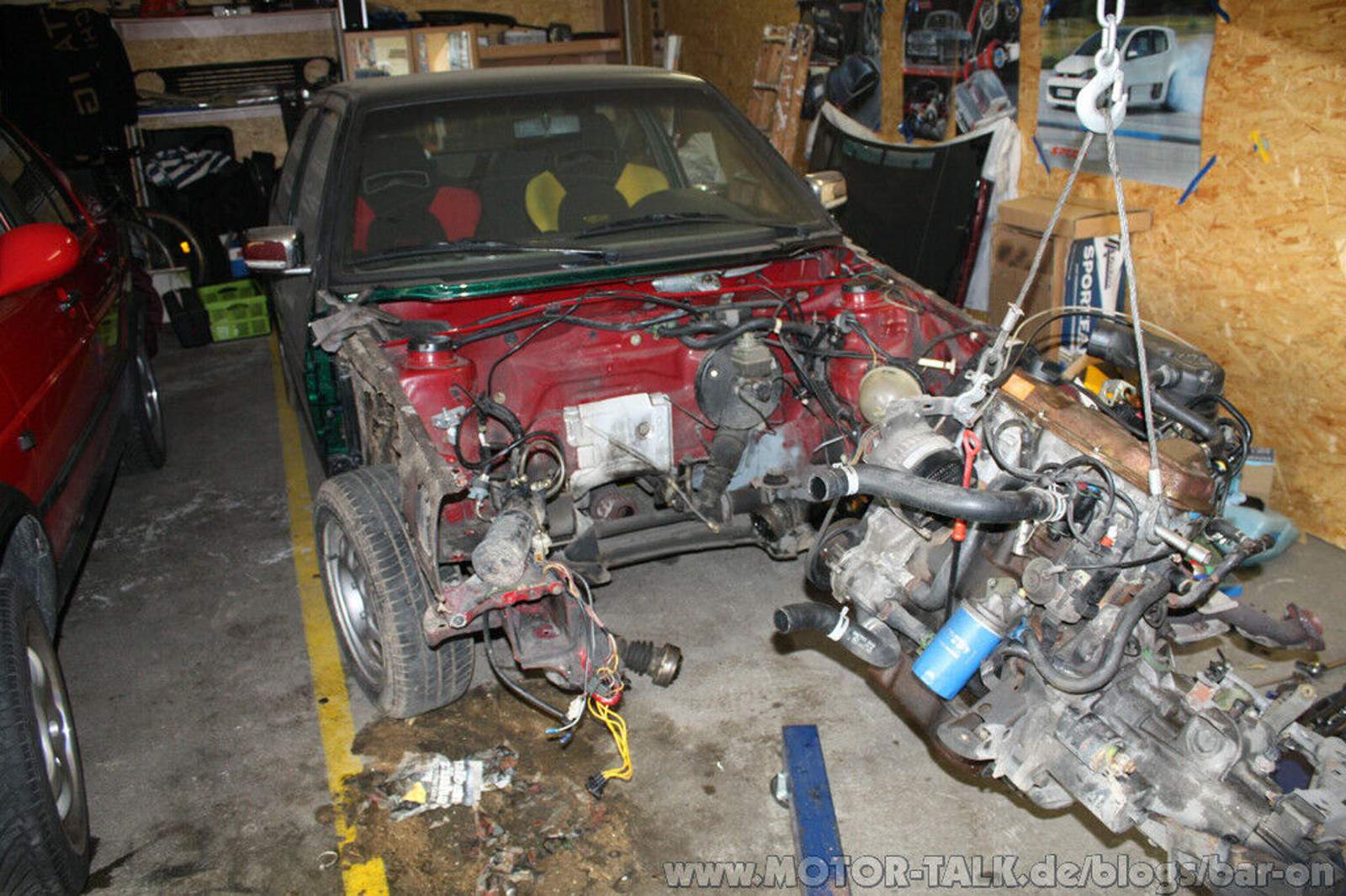

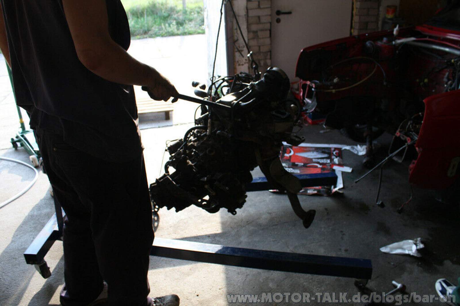

Der Motor kann jetzt an den Motorkran gehängt werden. Die passenden Punkte am Kopf sind mehr als offensichtlich ;)
Danach alle Motorlager lösen, die Querträger vorne demontieren (4 13er Schrauben) und den Motor nach vorne rausziehen:
Zeit für ne Pause :)
Beim anderen Motor funktioniert das natürlich genauso:

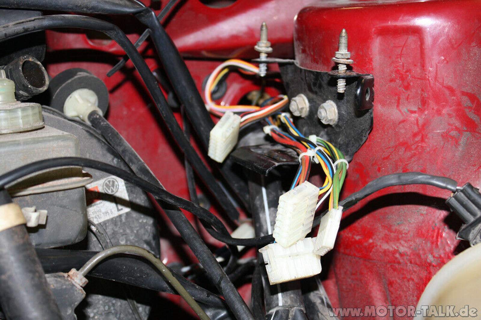

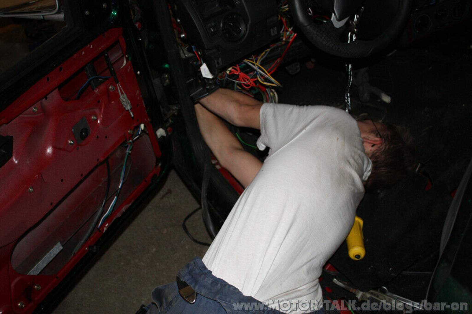

Jetzt gehts an die Kabelage.
Es gibt zwei Motorkabelbäume. Einer verbindet das Steuergerät mit den wichtigsten Geschichten (Spritze, Temperaturfühler, Lambdasonde, ...), der andere führt von der Zentralelektrik (Sicherungskasten) zur Ansaugbrückenvorwärmung etc. Beide sind beim RP mit einem 6-Fach Stecker und einem einzelnen in der Spritzwand (neben dem Steuergerät) verbunden, außerdem teilen sie sich einen Stecker an der Zündspule:
Dort muss man entweder einen Stecker auspinnen oder beide Bäume zusammen ausbauen.
Ich hab mich für Möglichkeit 1 entschieden.
Der Stecker vom Steuergerät passt übrigens nicht durch das Loch in der Spritzwand, als muss man alle anderen Stecker durchfummeln.

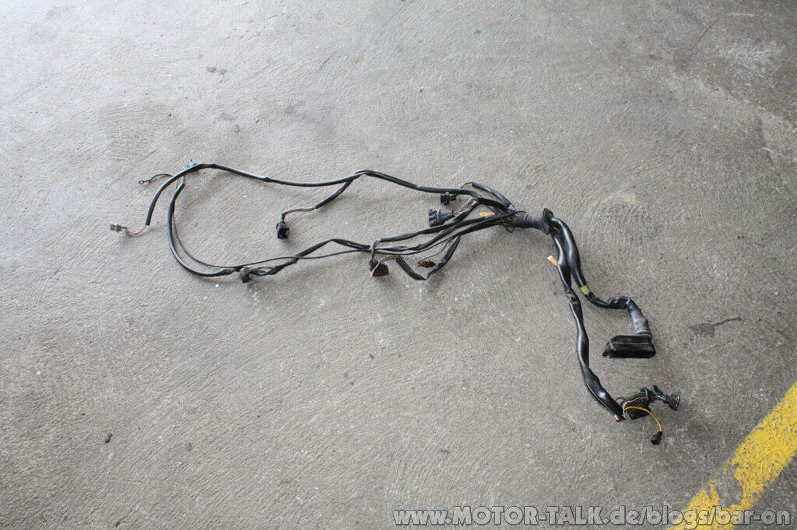

Hier also der zum Steuergerät gehörige Kabelbaum:

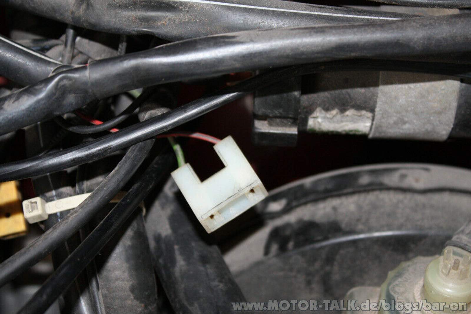

Der andere ist mit 4 weißen Steckern von hinten an die ZE gesteckt. Steckersicherung zur Seite ziehen und raus mit den Dingern ;)
Achtung: Ein einzelnes Kabel geht noch in einen anderen (grünen) Stecker. Das muss ausgepinnt werden... merkt euch die Position, denn es muss natürlich im anderen Auto auch wieder rein!

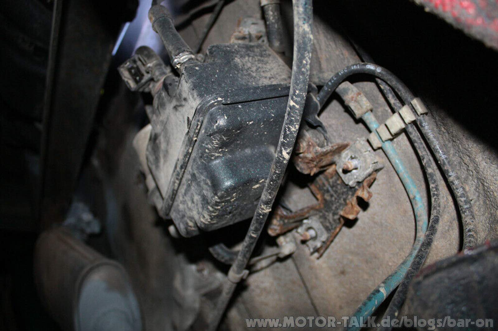

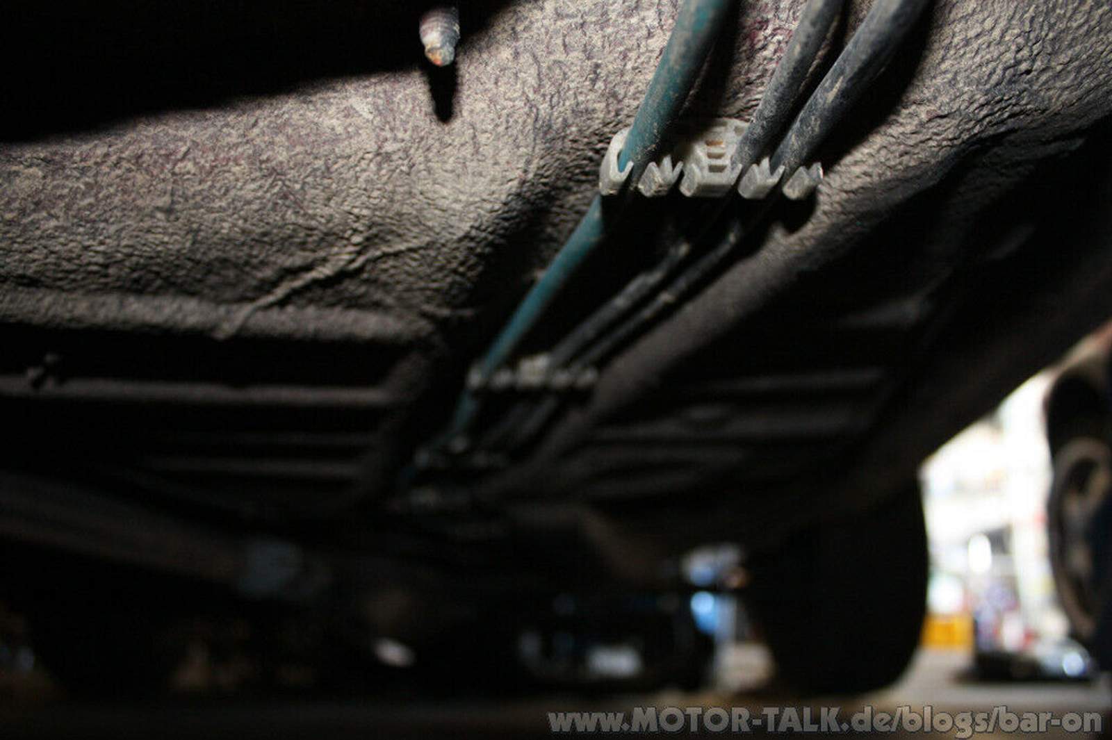

Die Spritpumpen müssen samt Leitungen raus!
Die Hauptpumpe sitzt beifahrerseitig vor der Achse
und die Leitungen laufen deutlich erkennbar unterm Auto lang
Während ich in äußerst bequemer Pose mit der Vorförderpumpe (rundes Blech hinter der Rücksitzbank demontieren, Überwurfmutter mit Holzstück und Hammer abdrehen, Schläuche weg, Stecker ab) im Tank gekämpft habe - raus geht leicht, rein teilweise widerspenstig -
hat der arme Cartist unterm Auto zu tun gehabt:
img-0281img-0281
Um die Leitungen zu demontieren lässt man den Tank ab. Um das Ding wieder ranzukriegen, braucht man aber n bisschen Schmalz in den Armen...

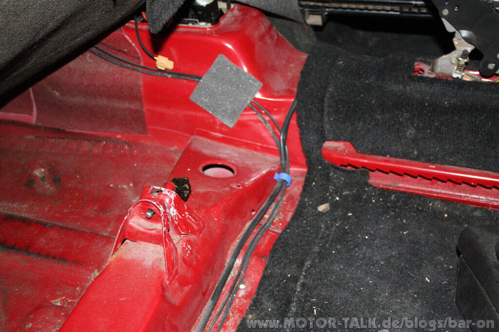

Nun muss man nur noch den passenden Kabelbaum (Teilenummer: 165 971 011AE) entfernen. Dieser läuft von der ZE den linken Schweller entlang, macht einen Abzweig zur Handbremse
... von da aus weiter in den Kofferraum und versorgt beide Pumpen, die Kofferraumbeleuchtung und beide Rücklichter mit Strom.
Um nicht basteln zu müssen haben wir ihn komplett übernommen. Ist zwar fummelig, dafür original
