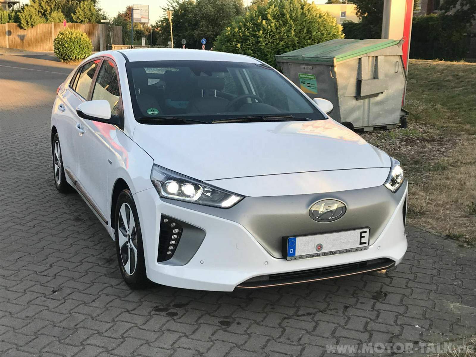

Am 13. Juni fand ich durch Zufall ein Inserat bei mobile.de - ein sofort verfügbarer Ioniq Electric Premium mit Sitzpaket in weiß. Leider ohne Schiebedach, aber dafür halt sofort verfügbar. Die Nadel im Heuhaufen sozusagen. Kein Vorführer, ein nagelneuer Wagen ohne Zulassung. Angerufen - ja, Auto ist tatsächlich am Hof und noch nicht verkauft. Also kurz noch Preisverhandlung versucht (bei der Liefersituation nahezu sinnlos), Inzahlungnahme verhandelt - und am Abend per E-Mail den Kaufvertrag gemacht. Das war dann doch relativ spontan, aber letztendlich habe ich mich bei der Frage "Mit Schiebedach bestellen und 12 Monate warten oder für den gleichen Preis sofort ohne Schiebedach kaufen?" dann doch für "sofort" und somit einen kleinen Expresszuschlag entschieden. Die Inzahlungnahme der B-Klasse war zudem um Welten besser als alles, was ich vorher gehört hatte, also war die Sache klar.
Am 2. Juli habe ich das Auto dann von Bayern nach Niedersachsen nach Hause geholt. Langstrecke und E-Mobilität funktioniert!
Vergleichsdaten:
- Hinfahrt mit der B-Klasse: Fahrzeit 5:40 Stunden an einem Sonntag, dazu 2x 12 Minuten Pause, also ca. 6:05 Stunden insgesamt. Eine komplette Tankfüllung (ca. 60 EUR) ging drauf für 575 km.
- Rückfahrt mit dem Ioniq: Fahrzeit 6:30 Stunden an einem Montag. Nach ziemlich exakt 8 Stunden war ich zu Hause. Also muss ich 1:30 Stunden Ladepause gemacht haben. Ich habe die Zeit ehrlich gesagt gar nicht gemerkt. Man wird auf das Auto angesprochen, aufs Laden... die Zeit vergeht. Obwohl ich zwei Stunden länger unterwegs war, bin ich um Welten entspannter angekommen. Beim Ladestopp Nähe Kassel war der Ioniq an der 100 kW-Ladesäule sogar schneller mit Laden fertig als ich mit Essen... gekostet hat mich die Rückfahrt knapp 19 EUR für Strom.
In der ersten Woche habe ich nun die 1000 km mit dem Ioniq schon voll. Ein tolles Auto, und vor allem ein toll ausgestattetes Auto. Klimatisierte Sitze, Abstandstempomat, aktiver Spurassistent... das lässt sich schon sehr entspannt fahren. Und zum Glück habe ich bisher das fehlende Schiebedach noch nicht so recht vermisst ;) Die Familie war anfangs sehr skeptisch gegenüber meiner Entscheidung, ein zweites E-Auto als Hauptauto anzuschaffen. Der gestrige Tagesausflug (über die Reichweite des Akkus hinaus) hat aber Skepsis genommen, denke ich - und die bald anstehende Urlaubsfahrt wird ihr übriges tun.
