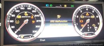

Erste Schritte sind gemacht, auch im W222 und W217 ist das AMG Menü inklusive Tachoerweiterung auf 330er Skala möglich.
Analog zum W221 und W216 ist es auch bei der aktuellen S-Klasse möglich die Tachoerweiterung inklusive AMG Menü zu codieren.
Unterstützt werden bisher nur einige HW-Versionen.
Bootloader 2229041300, 2229046800 und 2229048700.
Die Aktivieung dauer ca 8h.
alles über OBD möglich.
Momentan nur Vorort in Berlin nach Absprache.
Versandlösung ebenfalls in Arbeit.
Neue Hardware für die Codierung ist bestellt und trifft höffwntlich bald ein um weitere Test und Versuche zu ermöglichen.
