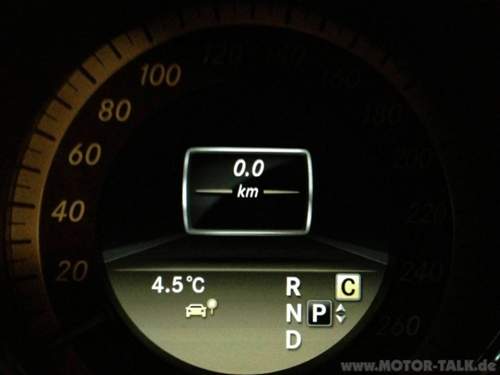

Im neuen Fahrzeug wird das KI angelernt
Habe nun endlich einen Weg gefunden auch gebrauchte Tachos und Kombiinstrumente wieder erneut anzulernen.
Mit einem speziellen Diagnosegerät kann man den gebrauchten Tacho löschen und anschließend an ein anderes Fahrzeug anlernen.
Normalerweise würde ein gebrauchter Tacho nur Striche anzeigen, macht zwar ein neuer auch, aber er kann nicht an die FBS angelernt werden, da dies nur bis zu 250 km funktioniert.
Es kommt sonst eine Fehlermeldung, das das KI nur einmal an die FSB angelernt werden kann.
Nach den zurücksetzen, wird der gespeicherte Kilometerstand vom EZS übernommen.
Also wer ein anderes schöneres oder sein defektes Tacho/Kombiinstrument haben/ersetzen möchte, kein Problem.
Da es auch beim 212, 218, 207 und 204 viele Tachomanipulationen gibt, ist ein Problem beim Wechsel des KI.
Dort wird entweder der Kilometerstand im EZS auf einen Wert gesetzt, der den Speicher füllt, oder die Synchronisation mit dem EZS wird per Softwareflash unterbunden.
Beides führt dazu, das wenn dann das neue KI eingebaut wird der Kilometerstand nicht hochspringt, sondern bei Null bleibt. Das tritt auch bei neuen Tachos auf, dieser Vorgang ist nicht mehr reversibel ohne auch das EZS auszutauschen, also ein teurer Spaß.
Also Vorsicht bei Autokauf, Aufdecken Manipulation
Mir war klar, das es gehen muss, da z. B. das GTC ja selbst Tachos weiterverkauft und die können problemlos angelernt werden.
Den Wartungspeicher lese ich aus den ursprünglichen KI aus, ebenso wie die Variantencodierung.
Ist aber auch ohne diese Daten möglich, nur aufwendiger.
Eine weitere neue Hardware ist bestellt, die das Anlernen des KI ohne Umwege ermöglicht.
Also egal ob Umrüstung von 204 kleines KI auf Multifunktions-KI oder beim204/212 auf Farb-KI alles ist möglich.
NAtürlich auch per Versandlösung, dank meines Flashadapters.
Bei Fragen einfach melden.
