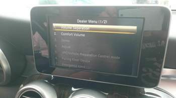

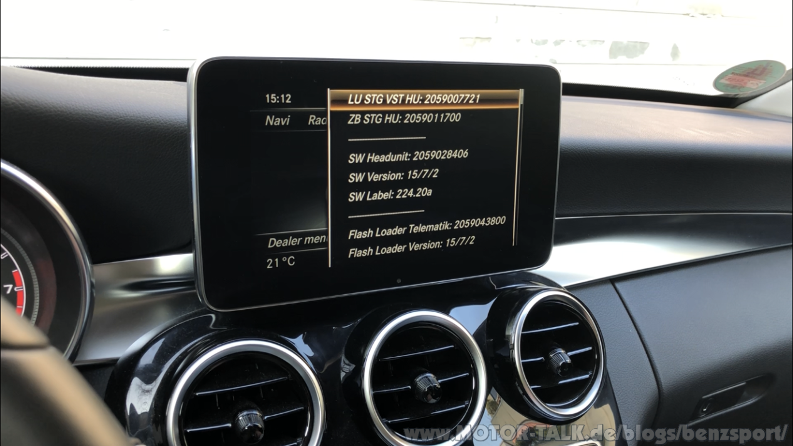

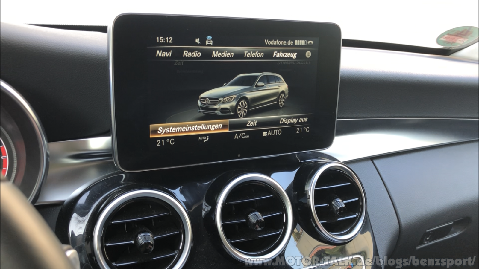

Hier nun noch eine Anleitung zum aktivieren des Geheimmenü (Dealer-Menü) für das NTG 5.S2, für die W222 C/A217 W/S/A/C205 X/C253 W447 Baureihen.
Systemeinstellungen auswählen und den Joystick nach links drücken und gedrückt halten bis das Dealer-Menü erscheint.
Video, zum aufrufen der Stoftwarestände.
Nichts verstellen, alles auf eigene Gefahr!

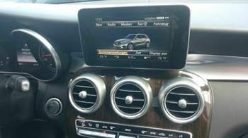

Tue Jul 13 12:08:31 CEST 2021    |    testosteron1
habe exatkt dieses System in einem Mercedes GLC 300 4Matic 07.17.
Komme aber nicht in das gezeigte Dealer Menü, wenn ich wie gezeigt den Joystick
links halte springt das System in so ne art Dealer Menu in Listen Art aber das meiste ausgraut.
siehe Bilder
Mein Problem ist das das ein importiertes Amerikanisches Fahrzeug mit AmiKarte und natürlich die SD-Karte nicht vorhanden war und ich den Navi ohne Karte nicht starten kann. Möchte Europa install. aber muss aber vor wissen was für ein Softwarestand
und was genau für eine Karte auf dem System installiert ist.
Oder ist das nicht nötig, würde mich sehr über Hilfestellung freuen.
Wed Jul 14 14:05:19 CEST 2021    |    benzsport
Hier geht es um das COMAND.
Du hast ein Audio 20 nicht exakt das gleiche…
Der Softwarestand ist ziemlich egal zuerst muss das Audio 20 auf ECE codiert werden.
