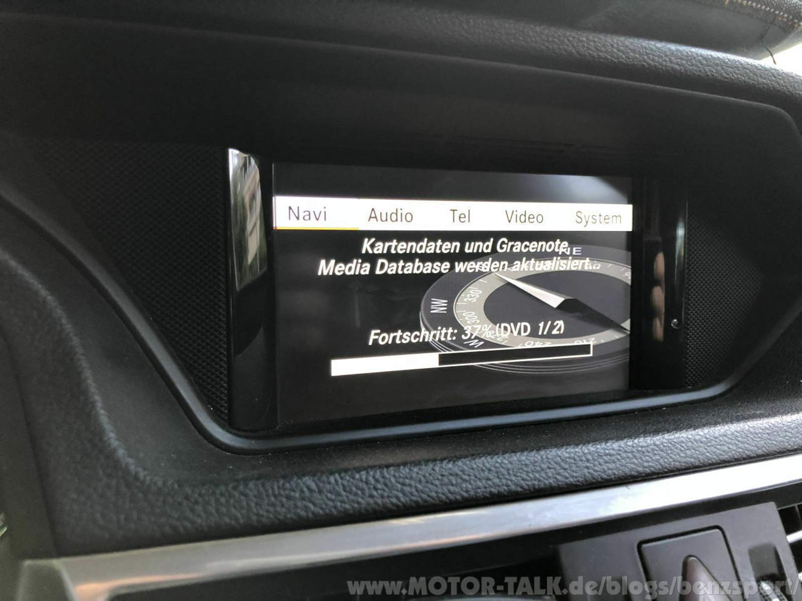

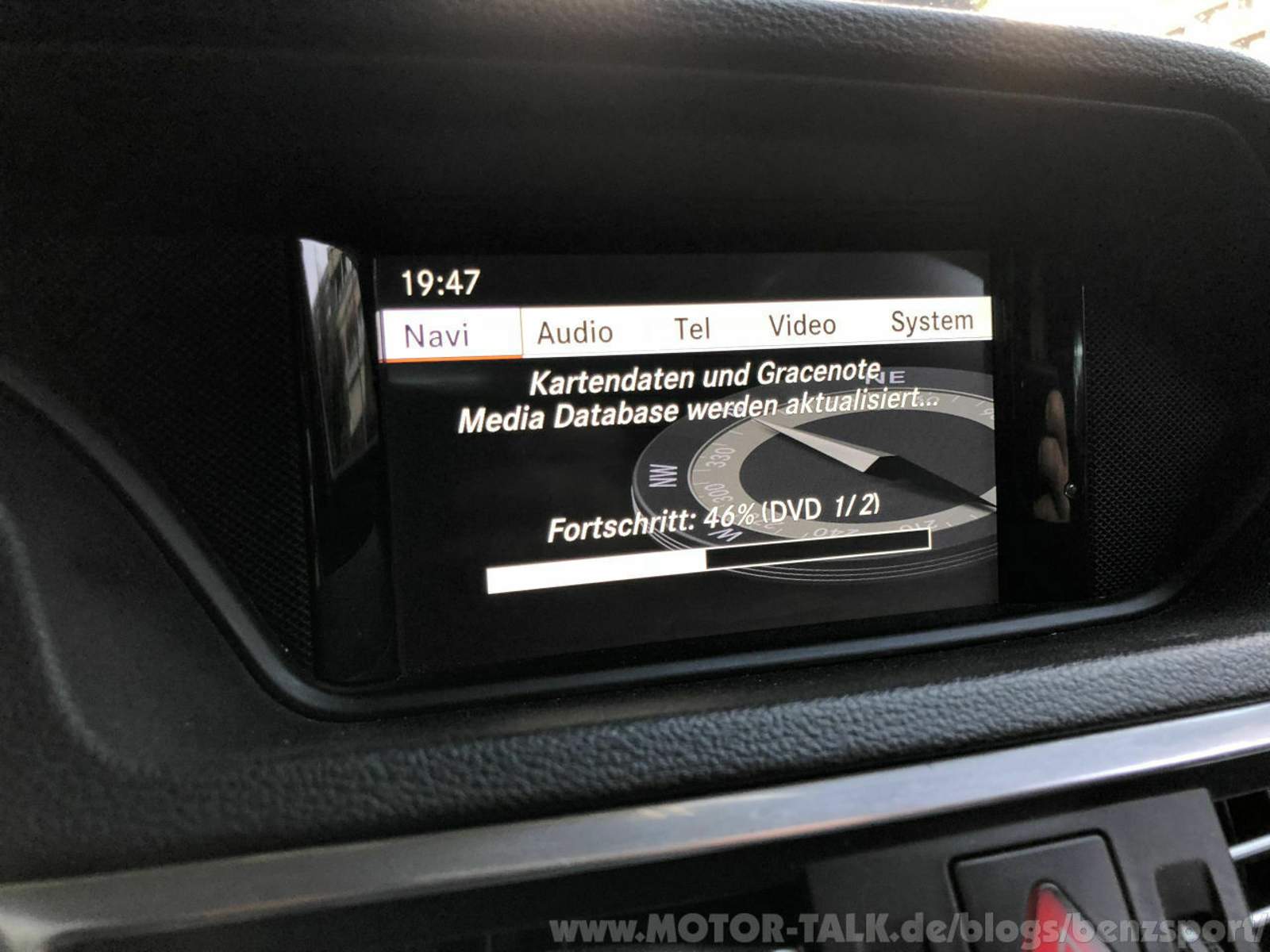

Wie schon einige es festgestellt haben, die Aktualisierung läuft nicht wie erwartet durch, sondern Stopp meist bei 32%.
Von Mercedes gibt es schon die interne Anweisung, die DVDs nicht mehr zu verkaufen.
Zwingend erforderlich ist aktuelle Firmware.
Dann müssen die DVDs kopiert werden, sonst kann das Laufwerk nicht lesen.
Ist egal ob Single oder Wechsler.
Mit der Kopie läuft das Update erheblich schneller.

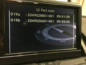

Welche Firmware wird denn benötigt?
ich habe
019a: 11/14/00
019b: 10/41/00
Fri Jun 08 06:49:17 CEST 2018    |    benzsport
Das ist die finale Version.

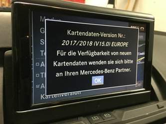

Habe im Frühjahr im S204 VorMopf mein NTG4 von V9 (2010) auf V15 (2017/2018) aktualisiert.
Das ging problemlos ohne Firmwareupdate. TMC Pro hatte das Fahrzeug schon von Anfang an.
Sprich um ein Update auf die kommenden Kartenversionen problemlos durchführen zu können sollte ich auf
11/14/00 und 10/41/00 upgraden - richtig ?

Du hast ein 204 da ist es eine andere Firmwareversion.
Es ist immer ratsam den aktuellen Firmwarestand zu haben.
