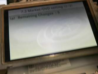

Aus aktuellem Anlass und da es immer wieder passiert.
Zum Hintergrund.

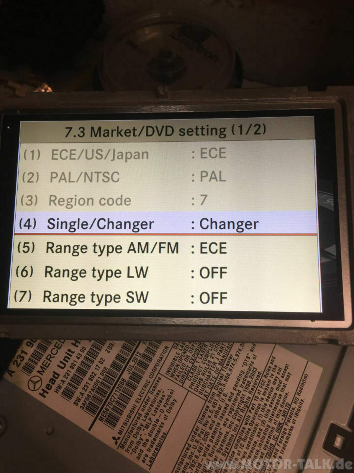

DVD Laufwerke haben eine Ländercode Sperre drin, das bedeutet das nur DVDs aus dem passenden Ländern passen.
Diesen Ländercode kann man ändern, aber nur fünf Mal.
Danach ist der letzte eingestellte Code nicht mehr änderbar.
Bitte nur ändern wenn wirklich nötig.
Zum Beispiel vom wechseln US auf ECE.
Der Trugschluss ist die Option Codefree (Code 7).
Damit spielt er keine anderen DVDs mehr ab außer Codefree.
Also Vorsicht.
Gab schon Leute die aus Spaß im Geheimmenü umstellten und nun nur noch US DVDs abspielen können.

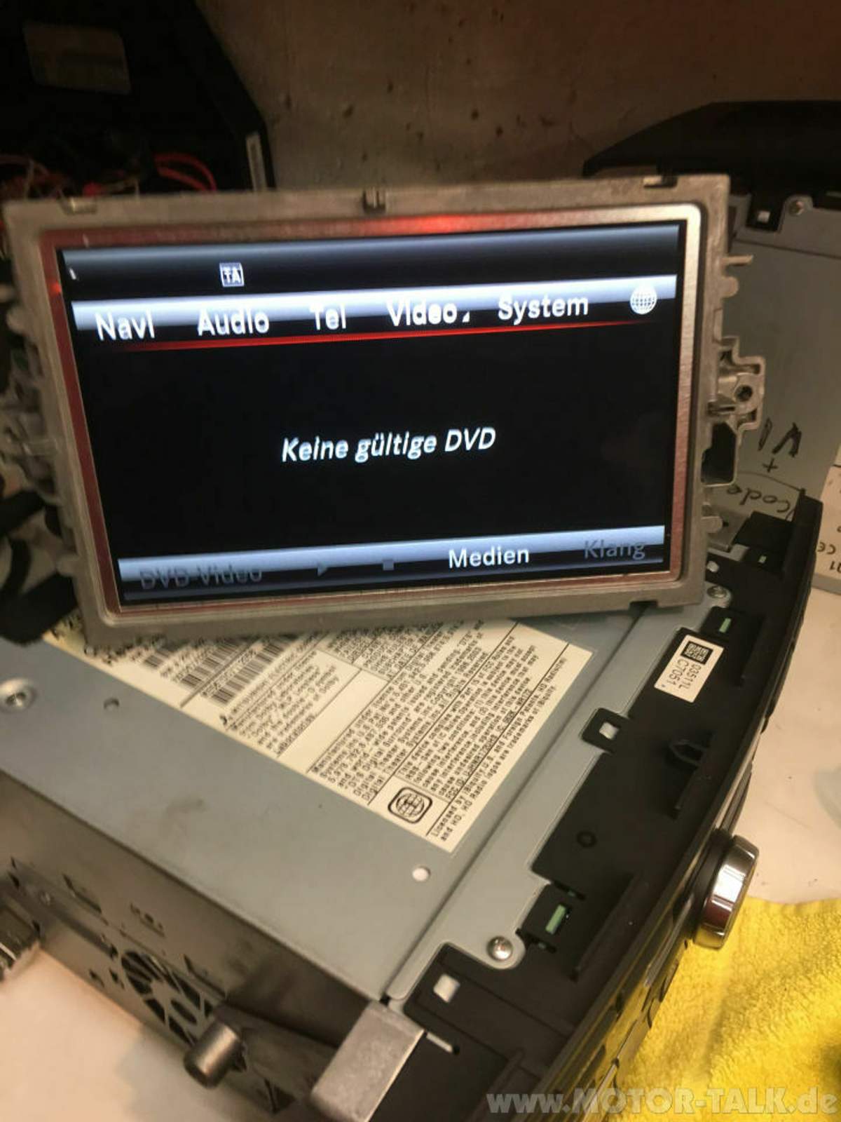

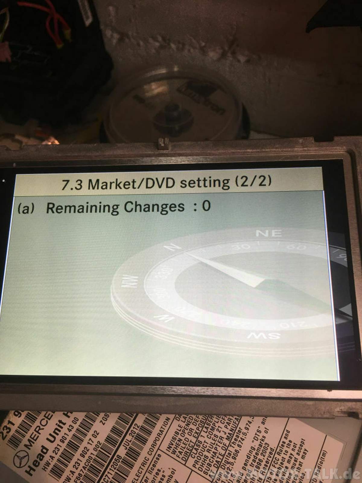

Kleines Update zum Regionalcode.
Ich kann nun Geräte die alle Versuche zum ändern erschöpft haben zurückzusetzen.
Dazu benötige ich das Comand entweder zugeschickt oder direkt im Auto.
Thu May 04 14:42:45 CEST 2017    |    benzsport
Hier nun die Probe aufs Exempel.
Regional Code zurückgesetzt.

Mir ist es leider auch passiert. Ich hab die 5 Versuche ausgeschöpft und nun steht das Comand auf Ländercode 8. Wie bekomme ich den Zähler wieder zurück gesetzt?
