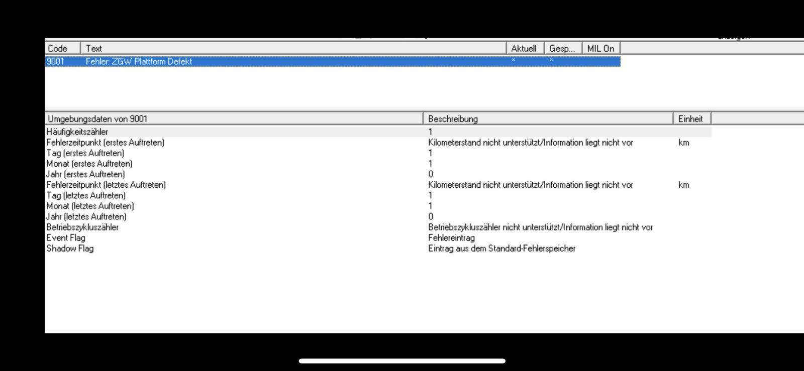

Habe schon ein paar W221 gesehen, in denen das ZGW im Fehlerspeicher ein Code ablegt, welcher sagt das ZGW wäre defekt.
Ich hatte aber bisher keine Einschrängungen in den Fahrzeugen feststellen können und hatte den Hinweis ignoriert, zumal nach löschen des Fehlers er nicht unvermittelt erneut ausftritt.

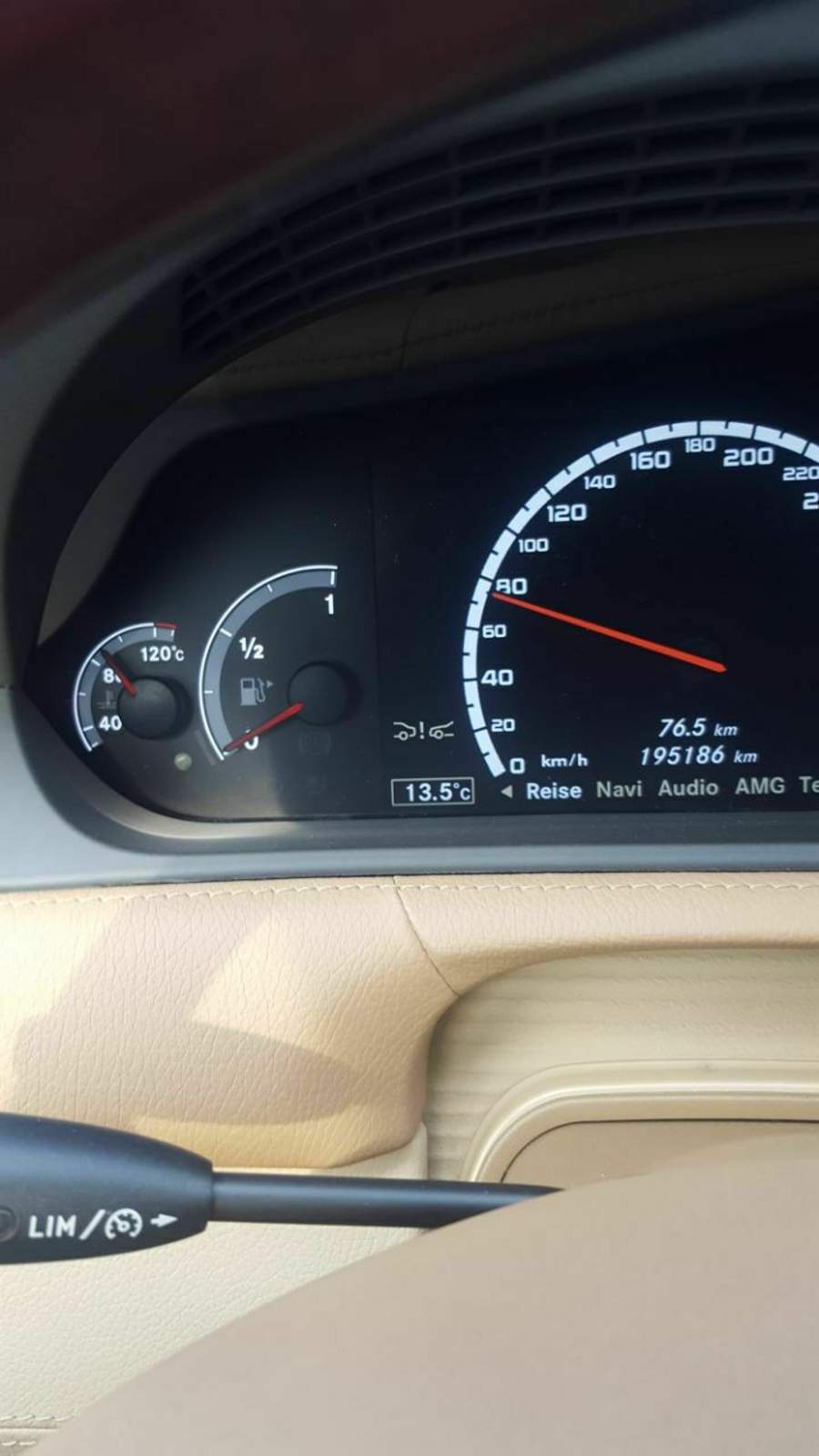

Nach der Inbetriebnahme und eines nötigen Firmwareupdate des gebrauchten ZGW sprang der Kilometerstand des W216 auf fast den doppelten Wert, als noch mit dem originalen ZGW mit der Meldung des Defektes...

Also noch mal das alte ZGW verbaut und die Frimware erneut geflasht und nun war der Fehler weg und blieb es auch.
Der Wagen war Tachomanipuliert!!!

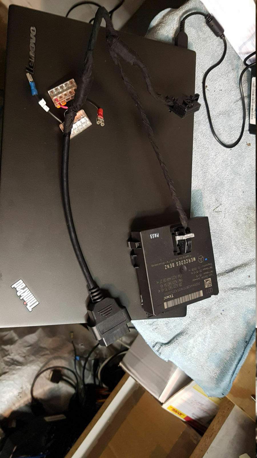

Wieder zu Hause und die beiden Ersatzteilen des W216 im Kofferraum, startete ich ein Versuchsaufbau.
Installierte einen solche Software die die Synchronisation des EZS und des KI verhindert.
Nach Neustart des ZGW kam der Fehler in Fehlerspeicher unten habe ich ein Bild angehängt.
Nach eineigen Updates sowie Downgrades war das reproduzierbar.
