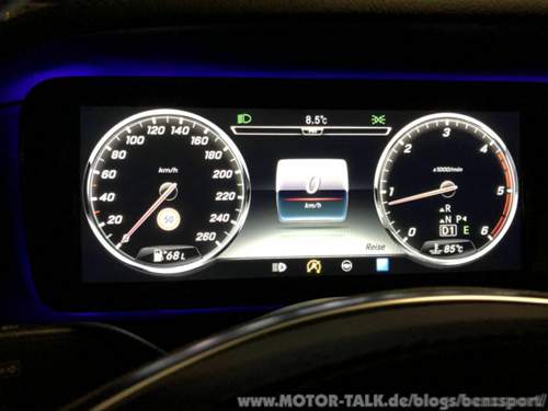

W222/W213 Darstellung KI (IC222/IC213 High)

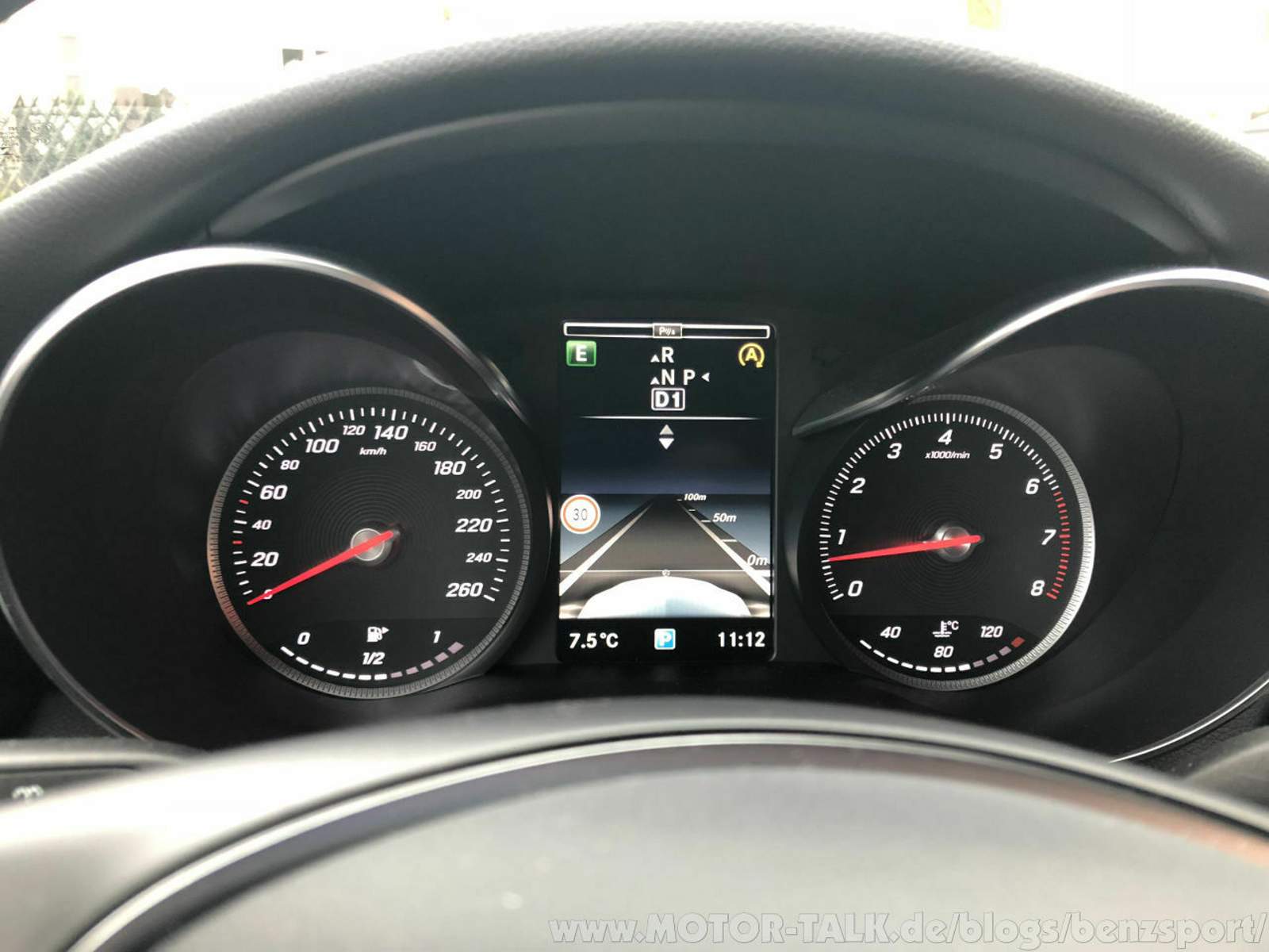

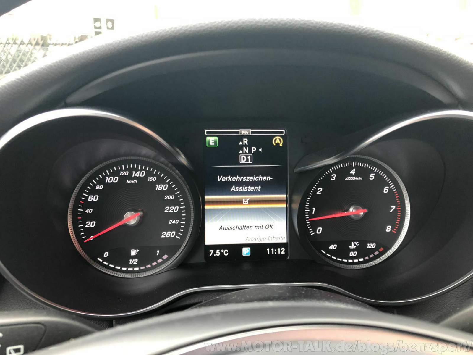

Die Schildererkennung oder auch der Verkehrszeichenassistent, ist ein sehr nützliches System, aber auch leider sehr verwirrend, welche Vorraussetzungen erfüllt sein müssen, damit es funktioniert.
Systemerklärung:

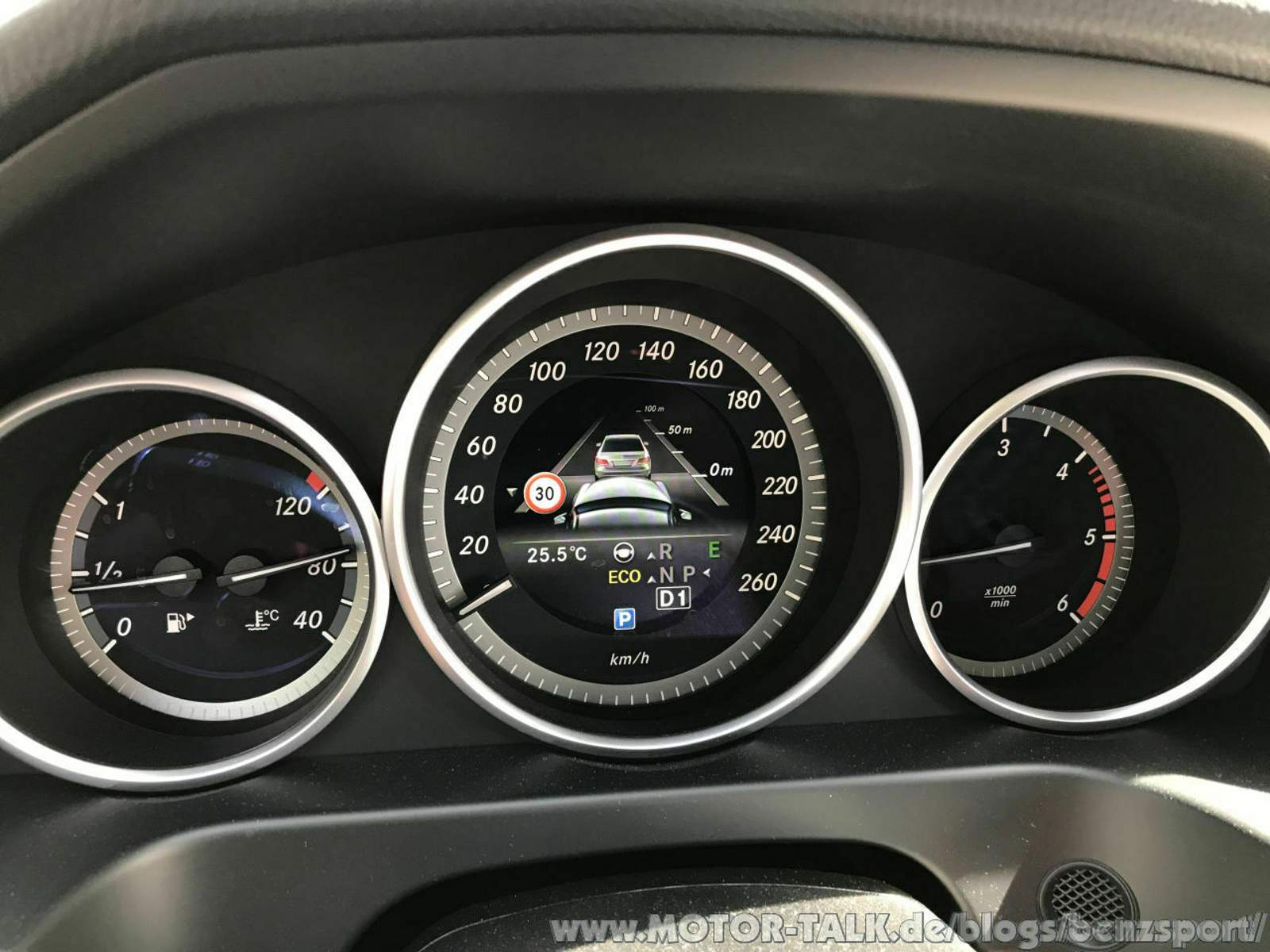

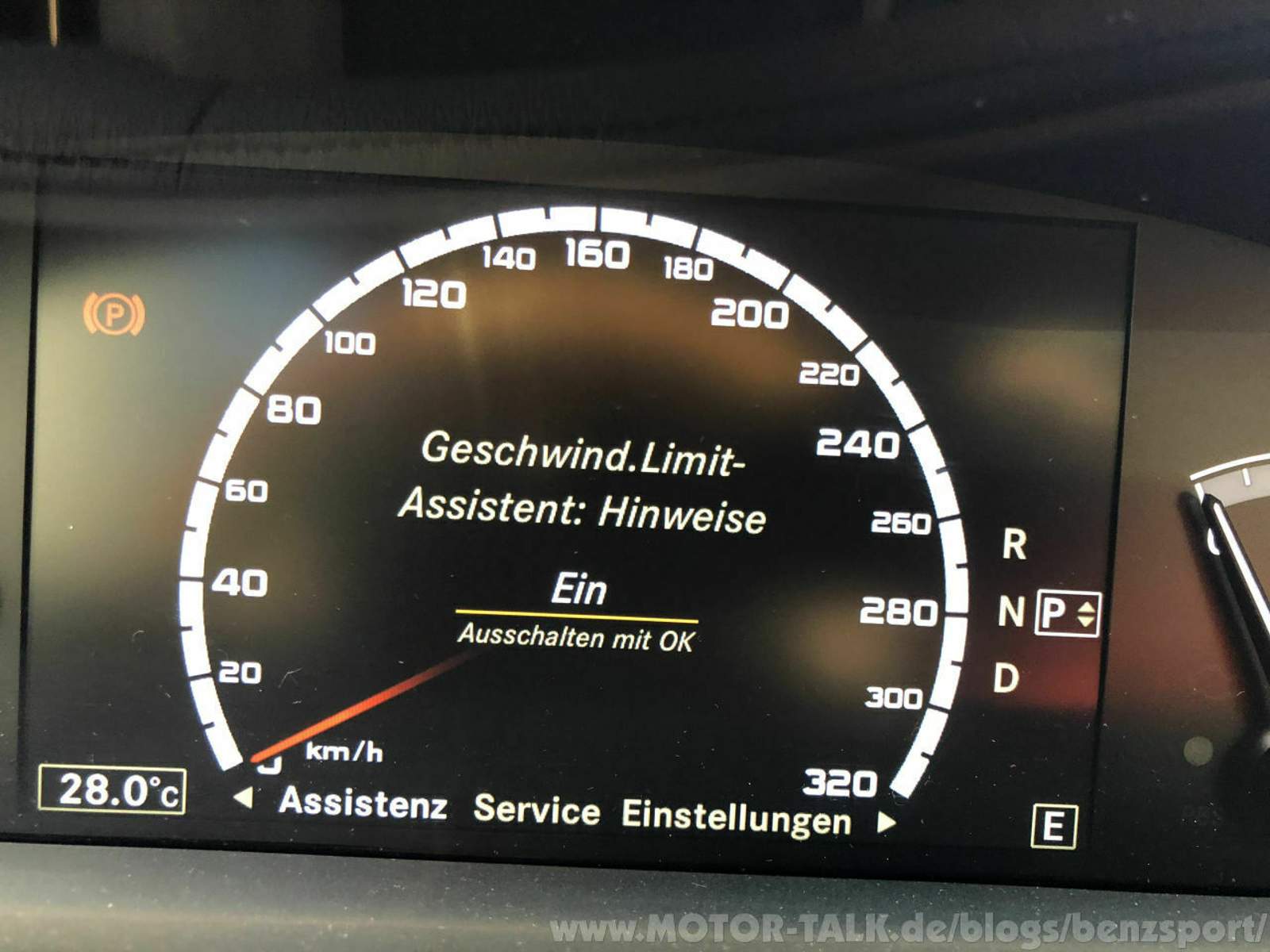

Ab 2009 wurde der Geschwindigkeitslimitassistent eingeführt SLA (Speed Limit Assist), das System konnte anfangs nur Geschwindigkeitsschilder erkennen, später kam per Softwareupdate die Erkennung der Aufhebungsschilder und Anzeige das Zusatzzeichen erkannt worden.
Später wurde das System aufgewertet und zum Verkehrszeichenassistent TSA (Traffic Sign Assist) aufgebohrt. Der TSA zeigt zusätzlich auch Überholverbote und warnt vor Einbahnstraßen.
Beide Systeme arbeiten aber ähnlich.
Nach zwei Kilometern, wenn das Geschwindigkeitslimit nicht wiederholt wird, wird es gelöscht.

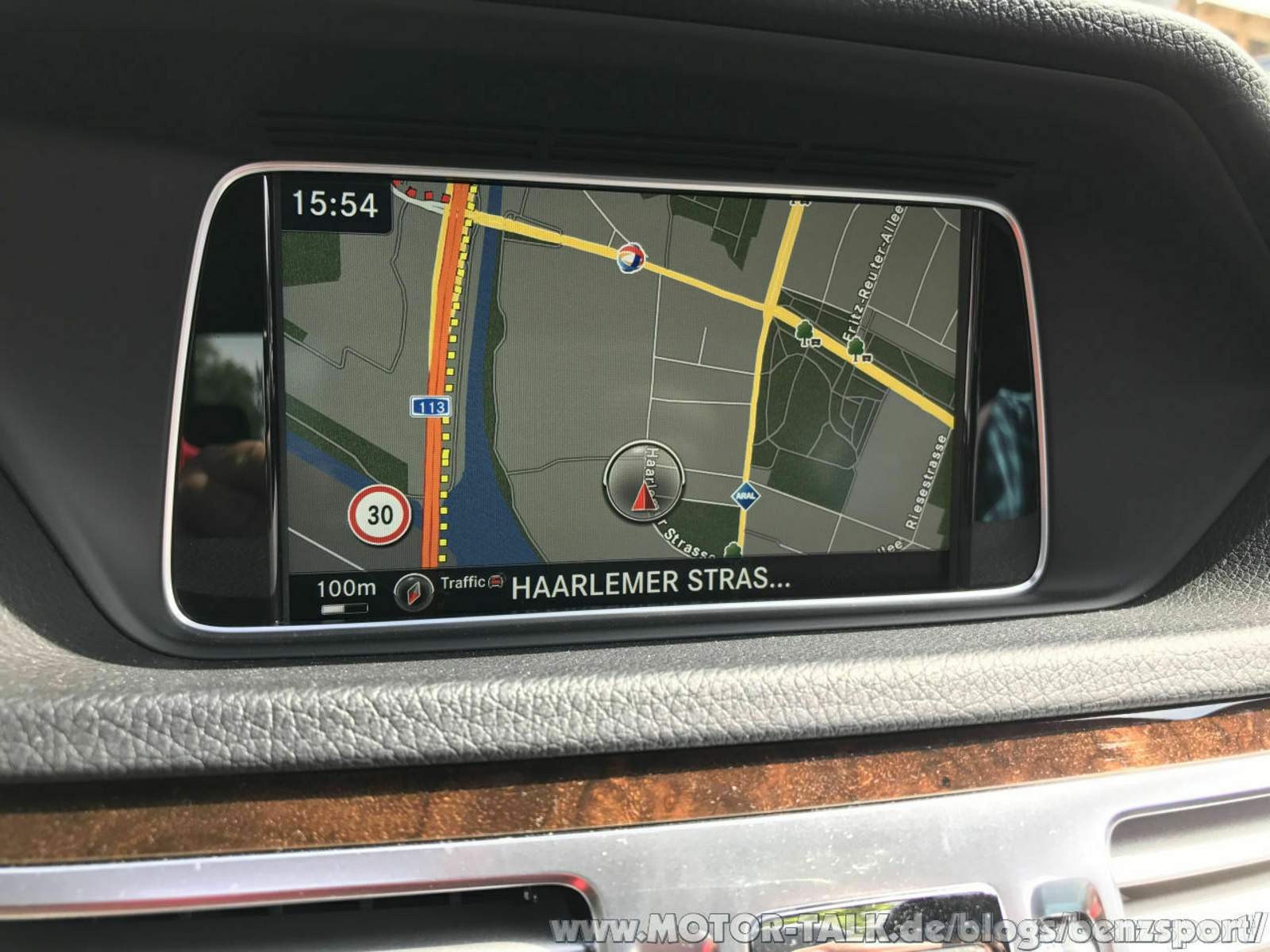

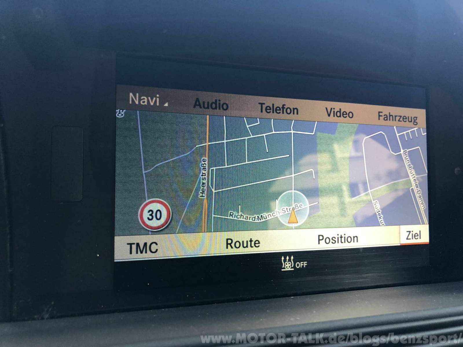

Beim SLA ist nach einem Update auch Darstellung von Geschwindigkeitslimit aus den Kartendaten, vorrangig ist natürlich das erkannte.
Hier eine kleine Übersicht:

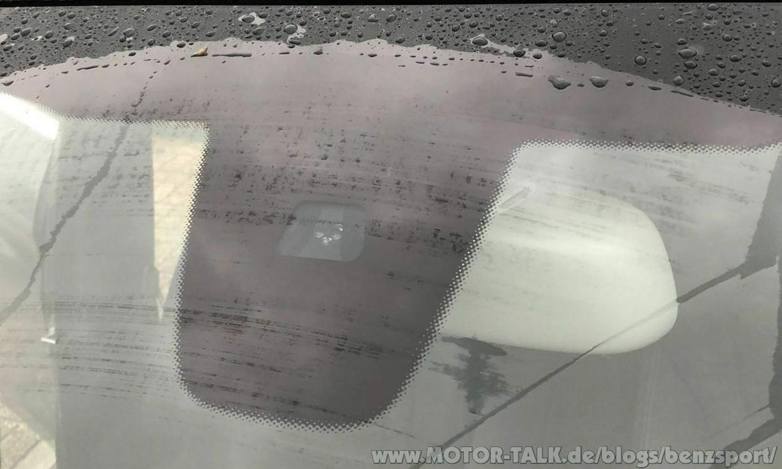

Grundvorraussetztung ist natürlich die Kamera in der Frontscheibe.
Kamera ist aber nicht gleich Kamera, zum einen gibt es die Nachtsichtkamera, diese ist nicht geeignet.
Die Multifunktionskamera in der Frontscheibe übernimmt bis zu drei Funktionen, die Stereokamera noch weitere.
Grundfunktion, ist für das ILS, der Fernlichtassistent (IHC), diese Kamera kann keine Verkehrszeichen erkennen, steuert nur das Fernlicht.
Die Premiumvariante ist mit den Funktionen IHC, Schildererkennung SLA oder TSA und Fahrspurerkennung.
Daraus sollte jedem klar werden, das nur Fahrzeuge mit Fahrspurerkennung für eine reine Codierung in Frage kommen.

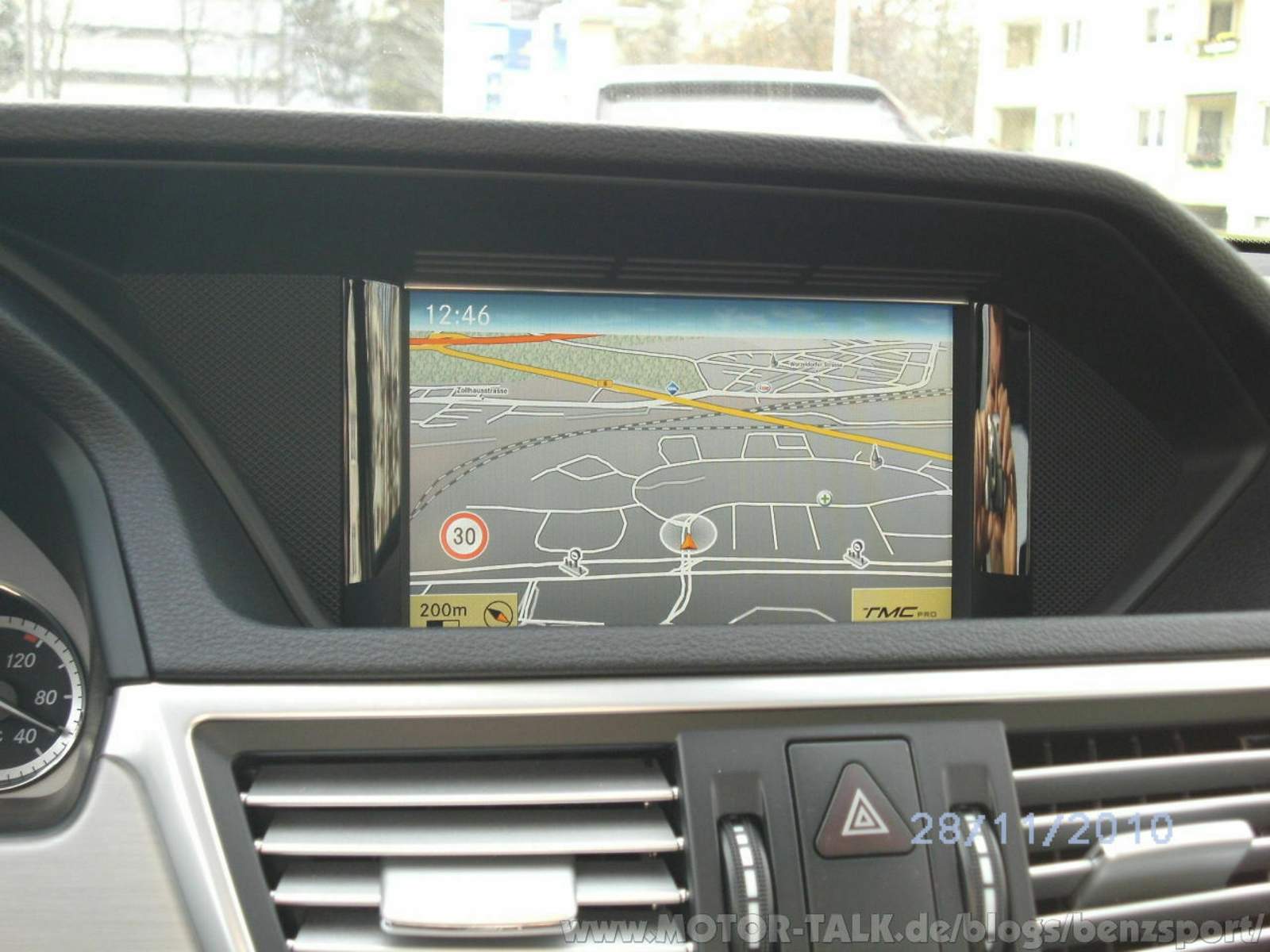

Die Schildererkennung wurde mit Serienstart des W212 eingeführt und auch im W221/W216 Mopf.
Vorraussetzung der jeweiligen Baureihen:
221/216/212/207/218/166/176/246/172/231/292/117/156:
Fahrspurerkennung Code 238/476
Comand Code 512/527
Bei den neueren Modellen entfällt die Vorraussetzung COMAND.

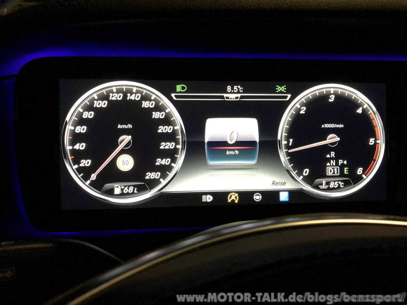

205/253/222/217/213/238:
Fahrspurerkennung oder Fahrassistenzsystem Plus Code 238/476/233/238
Bei den bisherigen Konfigurationen, handelt es sich um eine reine Codierung.

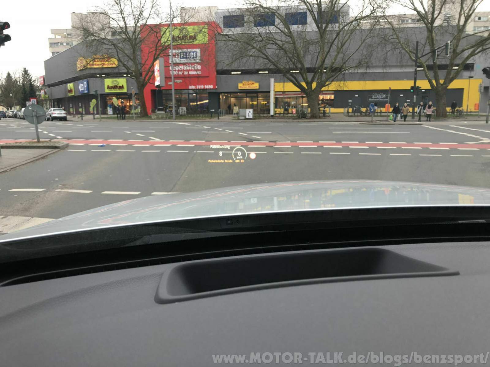

Natürlich auch im HUD wird dann das Verkehrsschild angezeigt.
