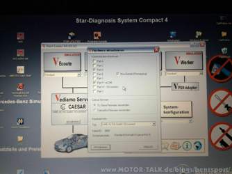

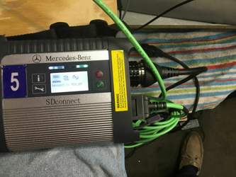

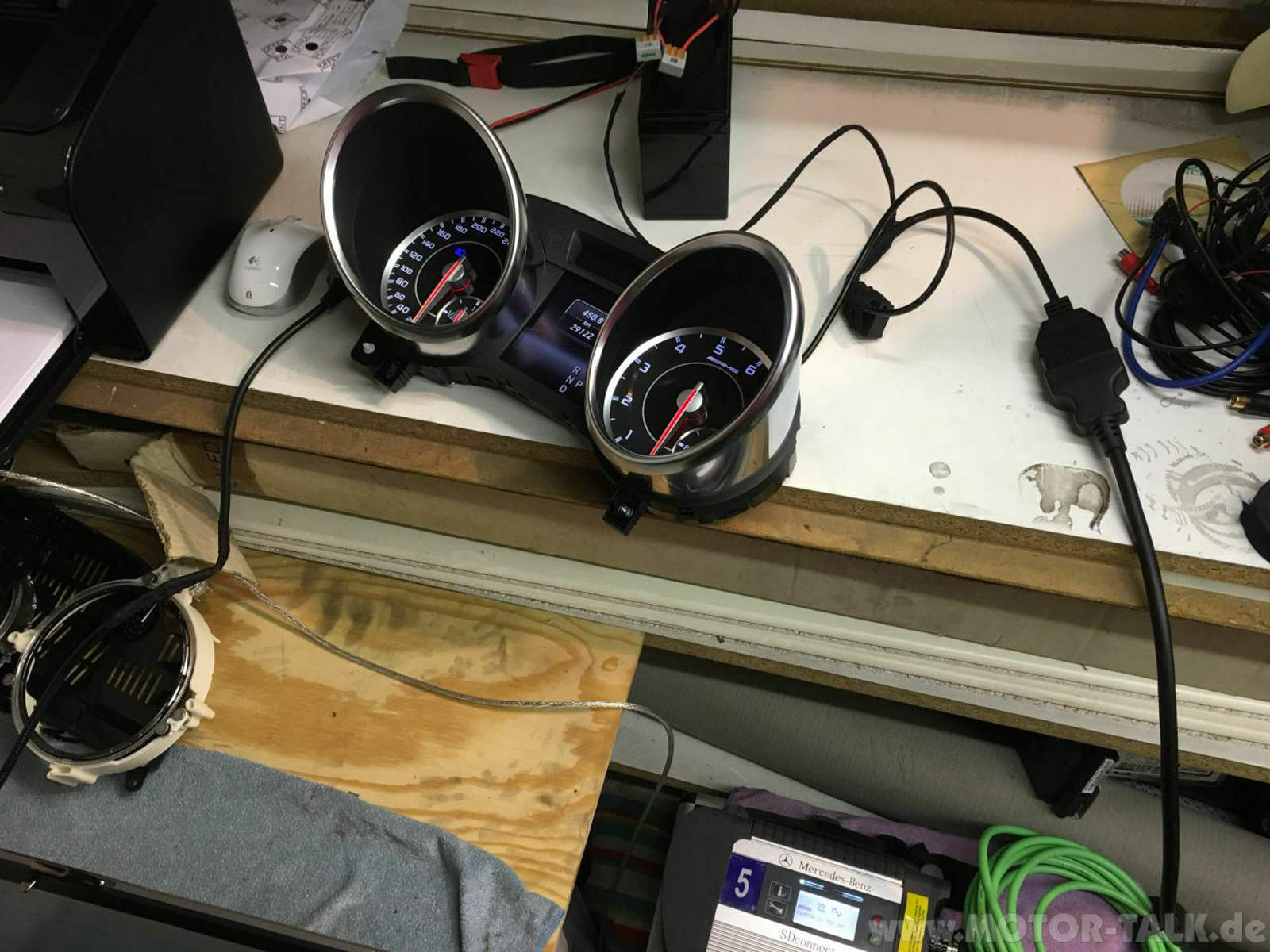

Habe mal wieder etwas getüftelt und mein Flashadapter erweitert.
Diese wird nun direkt zwischen SD-Connect (C4 oder C3) geklemmt und spricht das KI an ohne ein ZGW an.
Ist natürlich dadurch erheblich schneller ein KI auf einen anderen Softwarestand zu bringen.
Nachteil ist es muss ausgebaut werden.
Jedoch ist so ein Codierung am Schreibtisch möglich.
Funktioniert bei Tachos der Ausführung IC204, IC222, IC213 und IC172 andere teste ich noch.
Natürlich sind auch andere Steuergeräte so kontaktierbar.

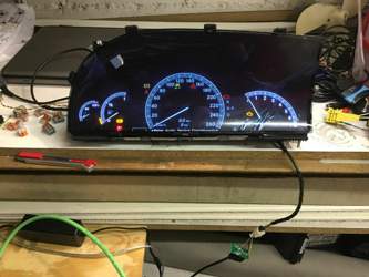

Update:
Tacho W221 mit eingehständigem Adapter.

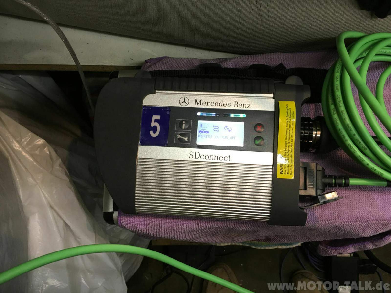

Mon Jan 04 17:01:17 CET 2016    |    Mackhack
SDconnect ist kein C3 oder C4 wie so viele meinen. Chinesen bezeichnen den Part D Multiplexer als C3 und den SDconnect als C4. Dass aber damit die Computer (Laptop und Tablet) gemeint sind, scheint denen nicht bewusst zu sein.
Mon Jan 04 17:41:26 CET 2016    |    benzsport
Ist vielleicht etwas unglücklich formuliert.
Meinte damit, es ist egal ob C3 oder C4 genutzt wird.
Mon Jan 04 18:09:09 CET 2016    |    Mackhack
Wäre immer noch falsch da wie gesagt die Multiplexer eben keine C3 oder C4 sind auch wenn es eigentlich egal ist. Ich wollte es lediglich richtigstellen. Aber deine Anlage ist schon interessant.
Mon Jan 04 19:06:05 CET 2016    |    benzsport
Man kann sie auch als Part P oder D beschreiben. ;)
Selbst Vediamo benennt sie als SD Connect.

Nach einigen Tests, auch Abrites kann auf das KI zugreifen.
Xentry verlangt nach einem CGW und funktioniert leider nicht.
Wer also ohne Fahrzeug einen Assyst neu schreiben will benötigt eine Flashstation mit CGW.

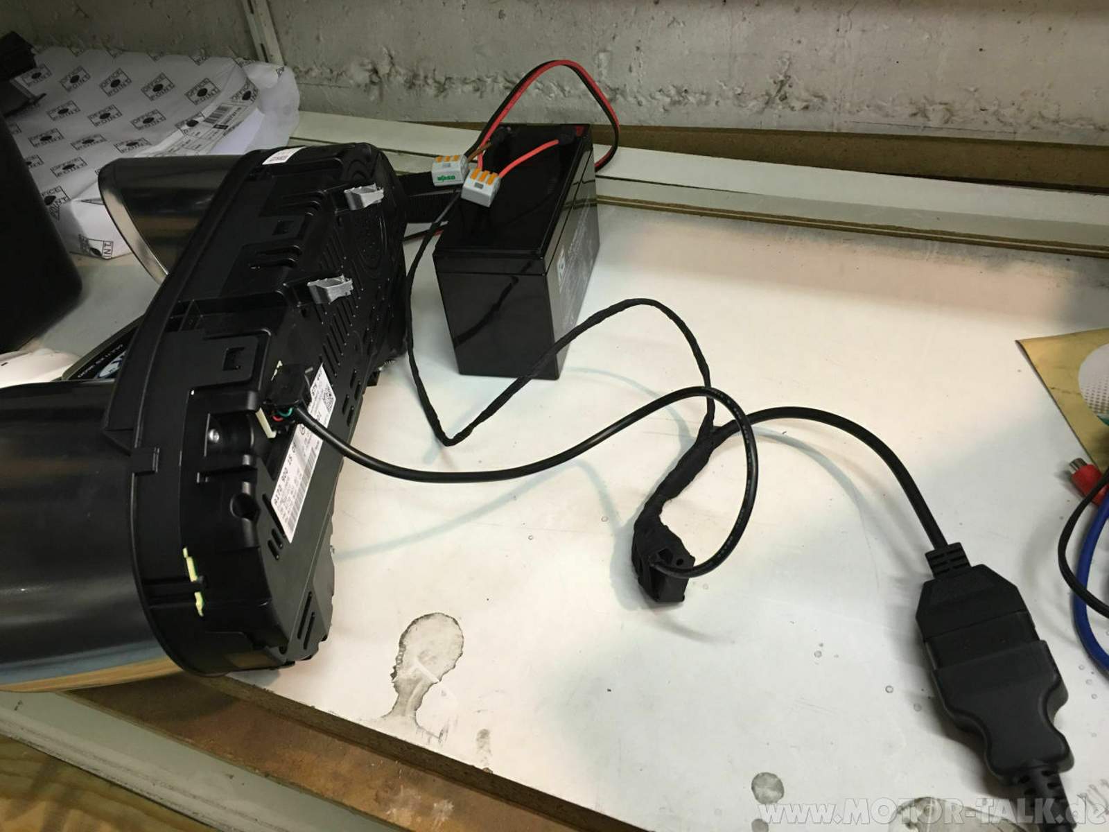

Fri Jan 08 14:43:44 CET 2016    |    benzsport
Bin dabei den Flashapapter zu erweitern, hier mit einem W221 KI, leider will der Bus nicht so wie ich. :(
Jetzt mit Netzteil und ohne Stützbatterie.
