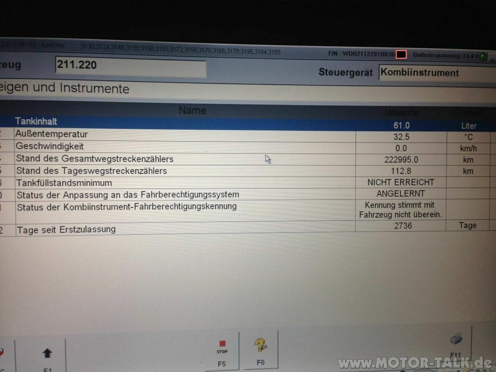

Zur Zeit läufft ja ein Threat im W211 Forum darüber.
Ich hatte zum Leid des Besitzers diese Woche ein W211 an der Disagnose, bei dem der Kilometerstand Manipuliert war und zwar nicht zu wenig.
War bei diesem leicht zu erkennen, da es sehr offensichtlich war.
Leider gibt es auch Methoden, die es nur durch langes Suchen mit etwas Glück sowas finden lässt.
Also Augen auf.
Eine sichere Methode ist, den Assyst aus dem Fahrzeug auszulesen und mit den bei Mercedes gespeicherten Werten zu vergleichen.
Selbst wenn der Assyst manipuliert wurde, würden dann Unstimmigkeiten auffallen.
100% Sicherheit gibt es aber auch da nicht.
Ich kann Fahrzeuge überprüfen und meistens die Manipulation aufdecken.
Mercedes ist aber dabei diese Manipulationen zu unterbinden.
Es gab zeiten, da war mit der Originalen DAS es möglich einen Tacho zurückzusetzen und neu an ein Fahrzeug anzulernen, incl. neuem Kilometerstand, das wurde aber ab 203 und folgenden Modellen geändert.
Daher stammt auch die Grenze von 500 km bis dahin ein Tacho angelernt werden kann.

Hatte neulich mal wieder zwei 204 mit manipuliertem Tacho, das Interessante ist,, das Mercedes das nicht sieht oder sehen will.
Den Vogel schoß aber ein S211 ab, ein 2009er, 130tkm auf der Uhr und nach einigen Rekonstruktionen von Assyst und EZS war der tatsächliche Kilometerstand auch ca. 580tkm berechnet.
Also vorsicht beim Autokauf.
In Berlin kann ich gern prüfen, ob das eigene Fahrzeug, oder das Wunschobjekt einen manipulierten Tacho hat.

Da es immer häufiger passiert, ich habe die Möglichkeit zu 99% eine Aussage zu treffen, ob der Kilometerstand stimmt.
Dazu muss aber das Auto zu mir kommen, da der Kilometerstand in etlichen Steuergeräten abgelegt ist.
Manipulierbar sind alle Mercedes, einige aufwendiger mache sogar in wenigen Minuten.
Selbst die neusten W222 oder W205 sind schon betroffen.
W212 selbst bis zum 2016 Modell.
