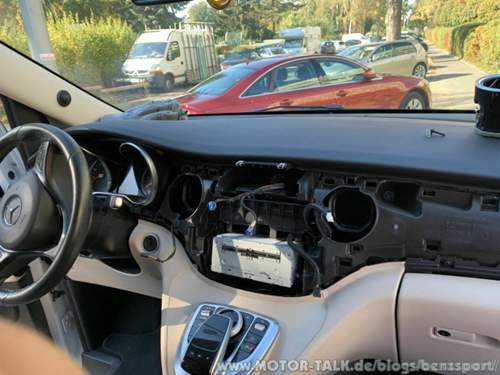

Wie schon beim W205 und GLC auch beim W447.
Beim Gebrauchtwagenkauf können Ausstattungen fehlen, einige lassen sich jedoch problemlos nachrüsten, wie z. B. das COMAND.
Die benötigten Teile:
- Headunit z.B. A2059004422
- Display z.B. A2059002211
- Wlan Antenne A2055400113
- Kupplungsgehäuse A0295459426
- Bedieneinheit mit DVD-Slot mit Analoguhr A2059053801 ohne Uhr AA2059055201 (ECE)
- Anschlusseinheit SD-Karte USB A2058200226
- USB Stick Kartendaten, z.B. ECE A2228270600
Der Einbau ist eigentlich nicht so schwer.
Die Zierleiste muss gelöst werden und abgenommen werden.
Die rechte und die linke Luftdusche muss abgezogen werden, dazu ebenfalls die Ausziehhaken nutzen.
unter den Luftduschen sind jeweils eine Torxschraube.
Danach kann die Leiste vorsichtig gelöst werden.
Das Display wird ebenfalls ersetzt.
Die Abdeckung hinter dem Display nach oben abziehen, mit Ausziehhaken.
Darunter sind zwei Torx Schrauben.
Torxschrauben lösen und Display abziehen, Stecker lösen.
Display ist ein Entfallteil.
Neues Dispay einsetzen.
Der Controller ist mit zwei Schrauben befestigt, dazu Abdeckung unterhalb der Mittelkonsole lösen und zwei Torx lösen, Controller und Abdeckung abnehmen.
Das COMAND/Audio 20, eher gesagt, die Headunit (HU) ist mit zwei Schrauben und zwei Bügeln befestigt.
Die Stecker sind dann zu lösen.
Die HU ist ein Entfallteil.
Wlanantenne installieren, falls nicht vorhanden.
Stecker an neue HU anschließen, WLAN nicht vergessen.
HU einsetzen und mit Riegeln fixieren, Schauben festziehen.
Je nach Ausführung muss der Controller ebenfalls ersetzt werden um die Touchfunktionalität zu bekommen.
Falls das Audio 20 ohne CD Laufwerk war, muss die Radiobedienleiste ersetzt werden, da sonst der Schlitz fehlt.
Falls das Audio 20 ohne SD-Slot war, muss die USB und SD Anschlussstelle in der Mittelkonsole ersetzt werden, da sonst der SD-Slot fehlt.
Nun kann die Zierleiste wieder eingesetzt werden.
Nun kommt der Softwareteil, entwerder muss man nun zu Mercedes um das Radio/COMAND ans Fahrzeug angelernt und codiert werden.
Dabei wird das Gerät in die Datenkarte eingetragen und die Asstattungscodes angepasst oder hinzugefügt.
Diebstahlschutz aufheben, Steuergeräteprogrammierung, SCN-Codierung von EIS222, HU5, IC222 und aufspielen neuer Karten.
Mercedes stellt sich leider immer etwas an bei Nachrüstungen.
Es ist vom Hersteller vorgesehen und gibt eine ausführliche WIS Anleitung, deckt sich im großen mit meiner.
Also nicht Abwimmeln lassen.
Anpassung VeDoc:
Austragen: Code 355 oder Code 357 und Code 322
Eintragen: Code 531 und Code 815
Andere Möglichkeit ist einen Codierer aufsuchen, da ich alles nötige habe und mich Codierer schimpfe, führe ich die Inbetriebnahme selbst durch.
Zuerst wird per Vediamo der Diebstahlcode eingegeben, erst danach hat man die Grundfunktion.
Es muss dann der MOST Ring codiert werden, dann kommt der erste Ton aus den Lautsprechern und die Funktionen auf's Fahrzeug angepasst werden.
Der Vorteil beim Codierer, der kann gleich die Wiedergabesperre während der Fahrt aufheben.
Eventuell muss im KI die zusätzliche Navigationsseite aktiviert werden, falls nicht vorhanden.
Zum Schluss benötigt man noch eine USB-Stick mit den Navigationskarten und den Aktivierungscode für die Fahrgestellnummer des Fahrzeugs.
Das war's, nun hat man das größere 8,4" Display, die entschieden bessere Festplattennavigation, kann Videos per DVD oder MP4 abspielen und der POI Warner.
Da ich immer mal wieder passende Hardware habe, kann ich ein COMAND zur Nachrüstung anbieten.
Wer Interesse hat kann sich gerne melden, in Berlin kann ich auch den Einbau durchführen.
